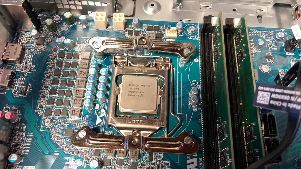

Hallo liebe Community,

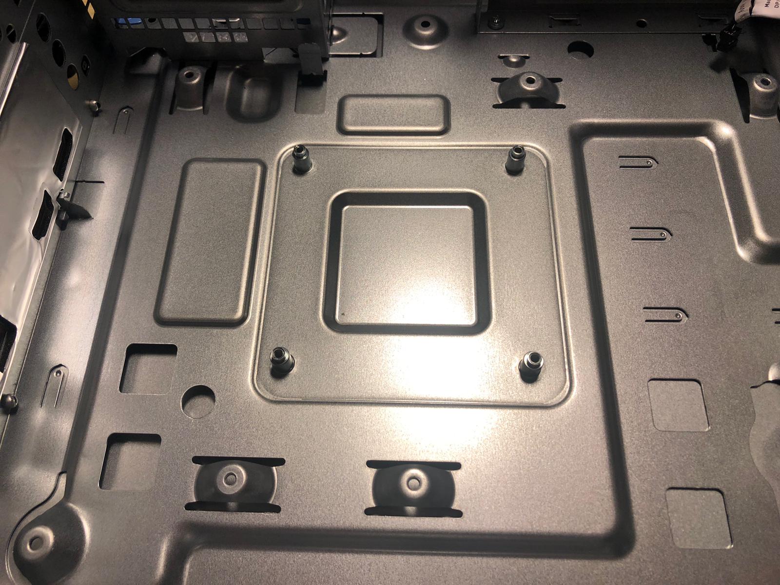

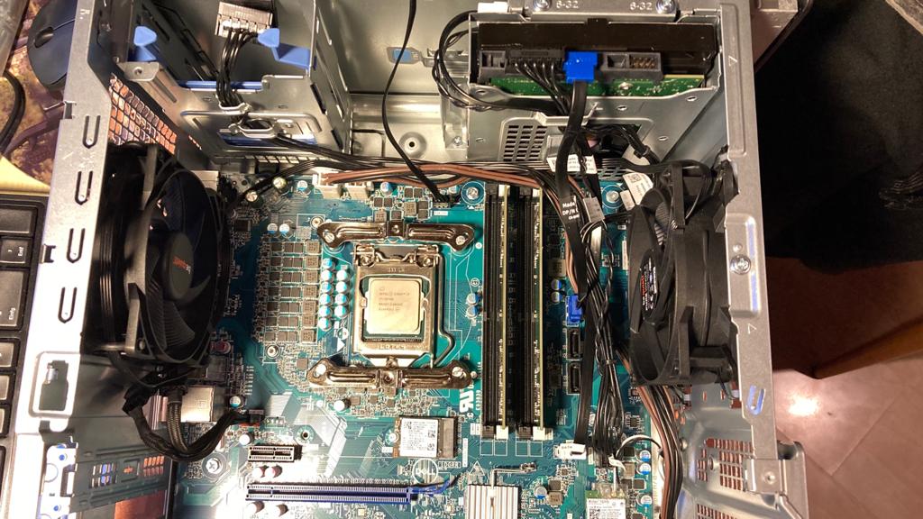

ich habe einen "Fertig PC" von Dell gekauft (XPS 8940) und habe recht schnell bemerkt, dass die CPU Temperaturen (i7-10700) mit dem vorinstallierten Mini Kühler viel zu hoch sind (90 - 100 Grad)... Also muss ein vernünftiger Kühler her (ich dachte z.B. an den Alpenföhn Ben Nevis) So, das Problem ist jetzt, dass man nicht an die Rückseite des Mainboards rankommt (Rückseite vernietet) und ich wirklich vermeiden möchte, das Ding komplett auseinander zu bauen... Ich habe den mini Kühler mal abmontiert und nachgeschaut, eine Backplate ist vorhanden, die Frage ist jetzt ob man damit rechnen kann, dass die Gewinde von Backplates genormt sind, also ob ich den Alpenföhn oder einen anderen besseren Kühler auf die vorhandene Backplate draufschrauben kann? Ich hab mal zwei Fotos angehängt... Vielleicht kann mir ja jemand helfen. Danke schonmal im Voraus!

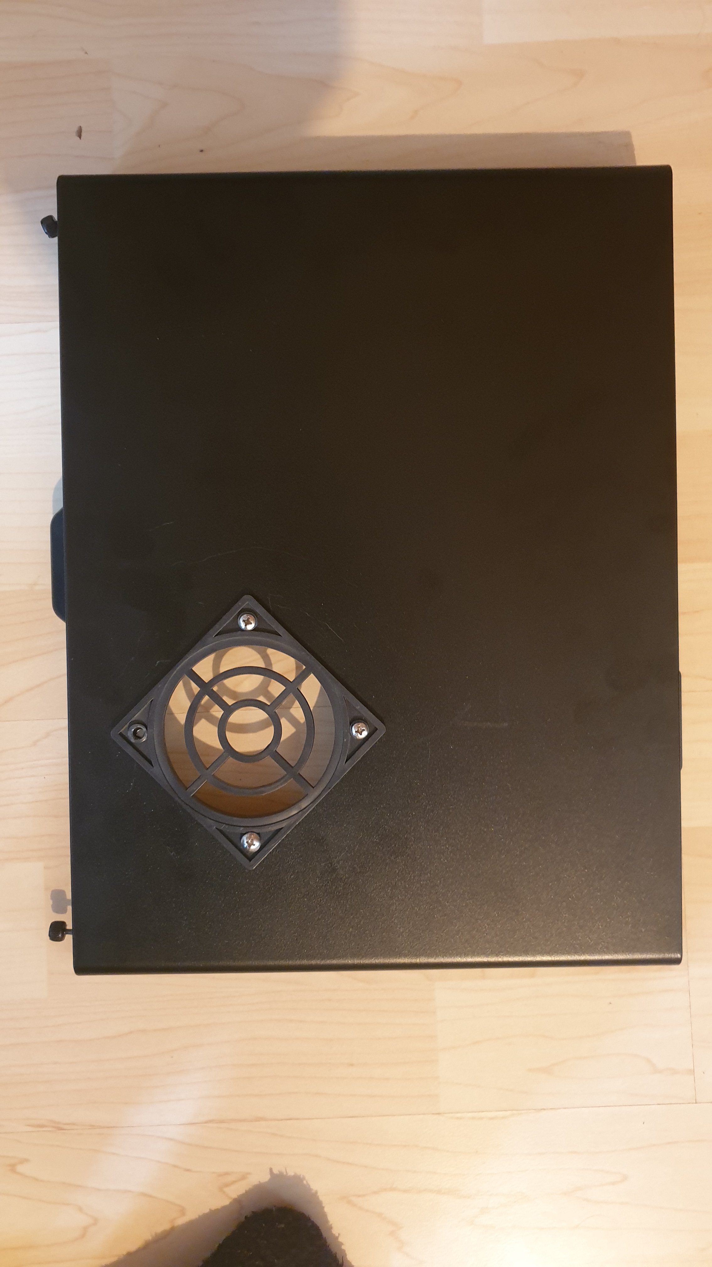

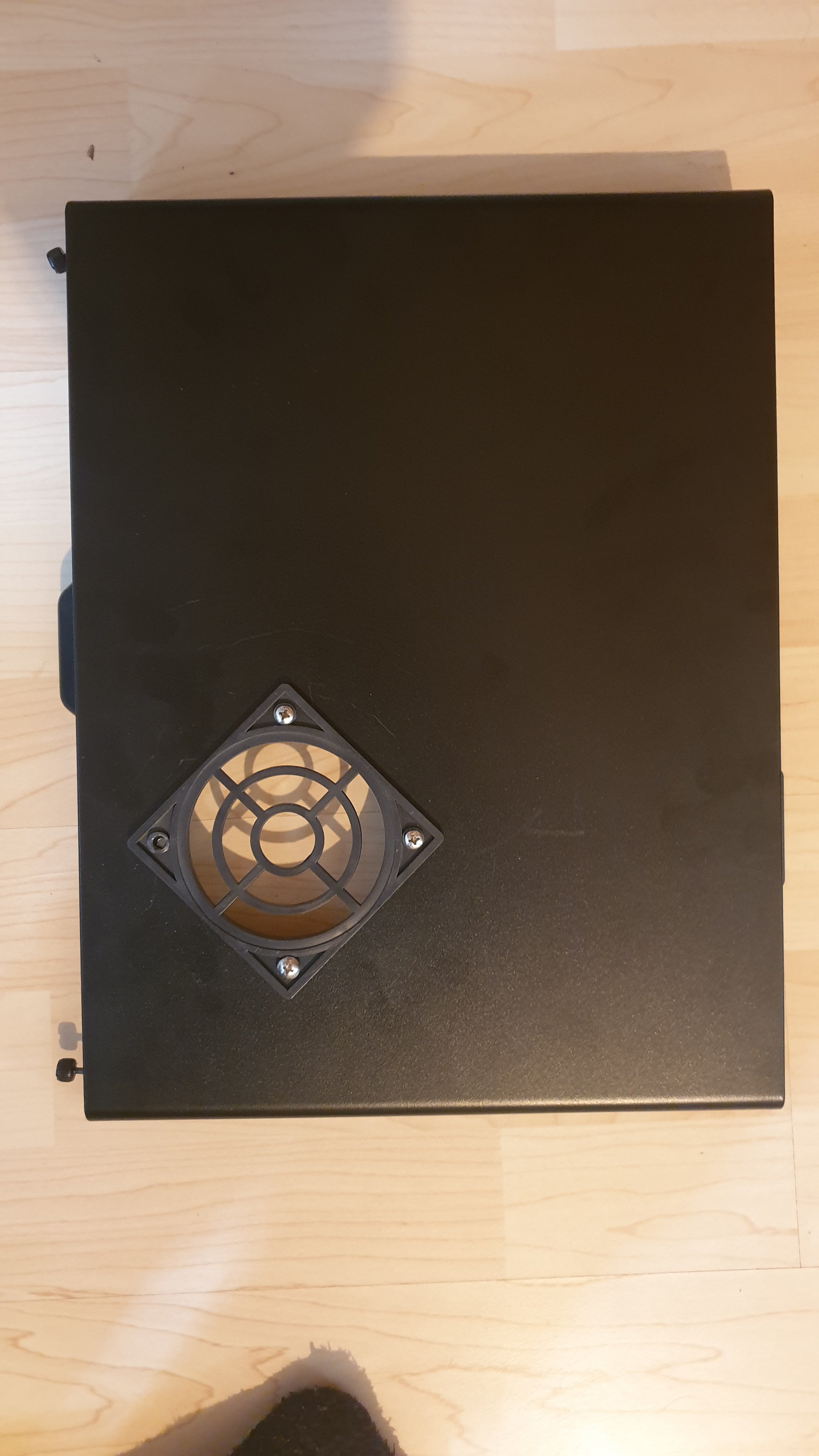

1. Loch in die Seitenwand auf Höhe der Grafikkarte, sodass die Abwärme recht gut rausgepustet wird (siehe Bild 1)
2. Zwei neue Lüfter, einer bläst hinten raus, einer zieht vorne rein (2x 92mm Be Quiet Pure Wings 2 PWM, per Y-Splitter angeschlossen) (Hierfür musste die HDD umziehen, in den oberen Käfig) (siehe Bild 2)

Also die Grafikkarte geht sogar in Ordnung (70Grad unter Last)... Wir haben auf Höhe der Grafikkarte ein Loch an der Seitenwand ausgeschnitten, wo die warme Luft der GPU halbwegs gut raus geht, das funktioniert eigentlich ganz gut... Das beantwortet auch deine Frage, zurückschicken geht wohl nicht mehr wegen dem Loch in der Seitenwand... (14 Tage sind noch nicht vorbei)

Das Loch ist ja in der Seitenwand🙈 s. Foto, da kommt auch tatsächlich recht viel warme Luft von der GPU raus...

Ich bin mir ziemlich sicher, dass du die von dir gewünschten topblower nicht montieren kannst, die benötigen eigentlich alle ne backplate um das Gewicht zu halten.
Ja, der Noctua sollte auf jeden Fall besser sein wie der unterdimensionierte Dell Lüfter. Frage ist halt, passt der auf die jetzige Backplatte. Da du aber eh schon ein Loch in der Seite hast und die Garantie ja flöten ist, würde ich einfach noch ein Loch für eine neue Backplate schneiden. Das ist doch da jetzt eh nicht mehr so wichtig.

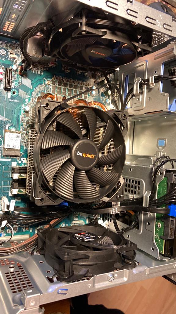

So, ich melde mich jetzt nochmal für Alle, die diesen Thread später finden, die das gleiche Problem haben (thermal throtteling bei der CPU, i7-10700, beim Dell XPS 8940):
Mit folgenden 3 Veränderungen habe ich es letztendlich geschafft, dass die CPU bei sehr hoher Last zuverlässig zwischen 65 und 75 Grad bleibt: (GPU genauso, aber das war nie das Problem...)

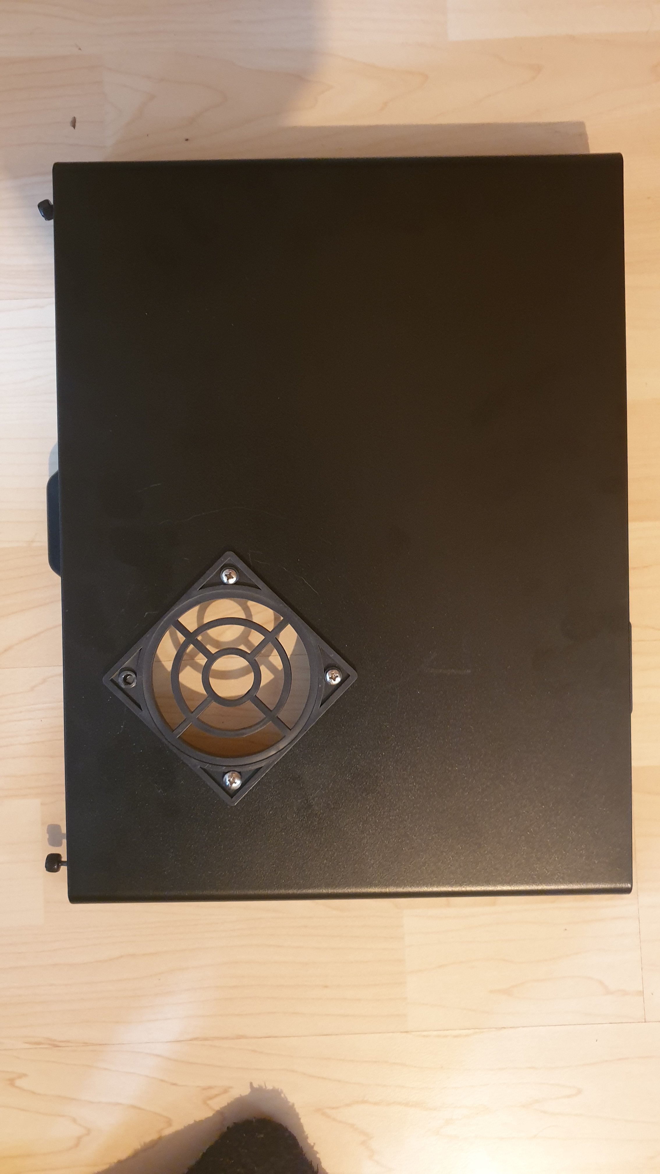

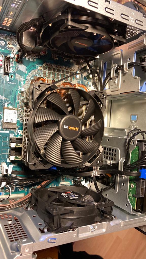

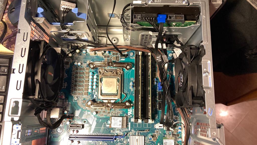

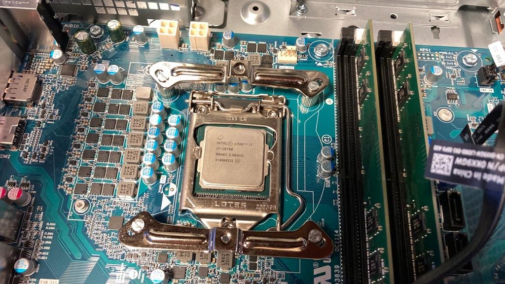

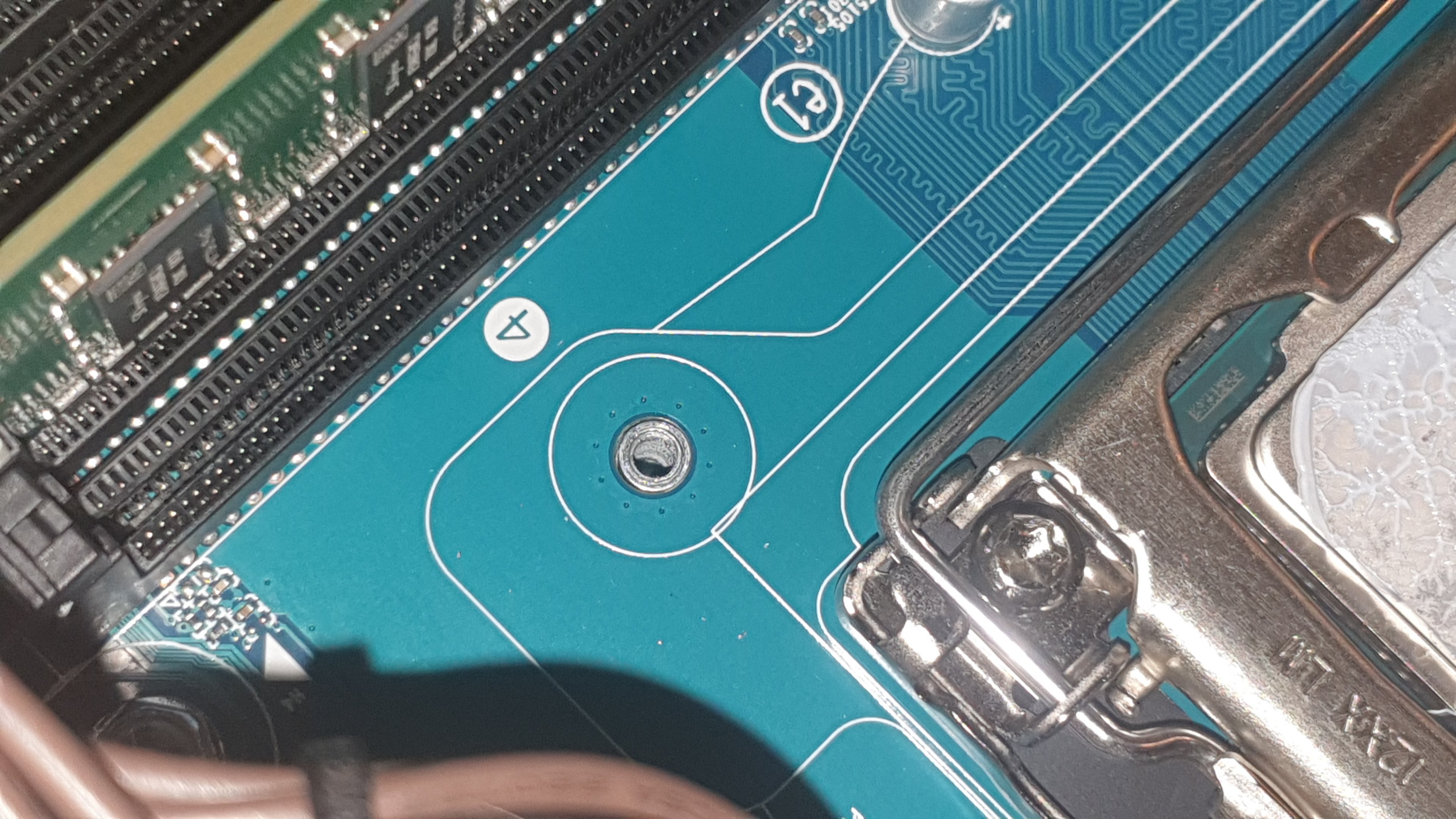

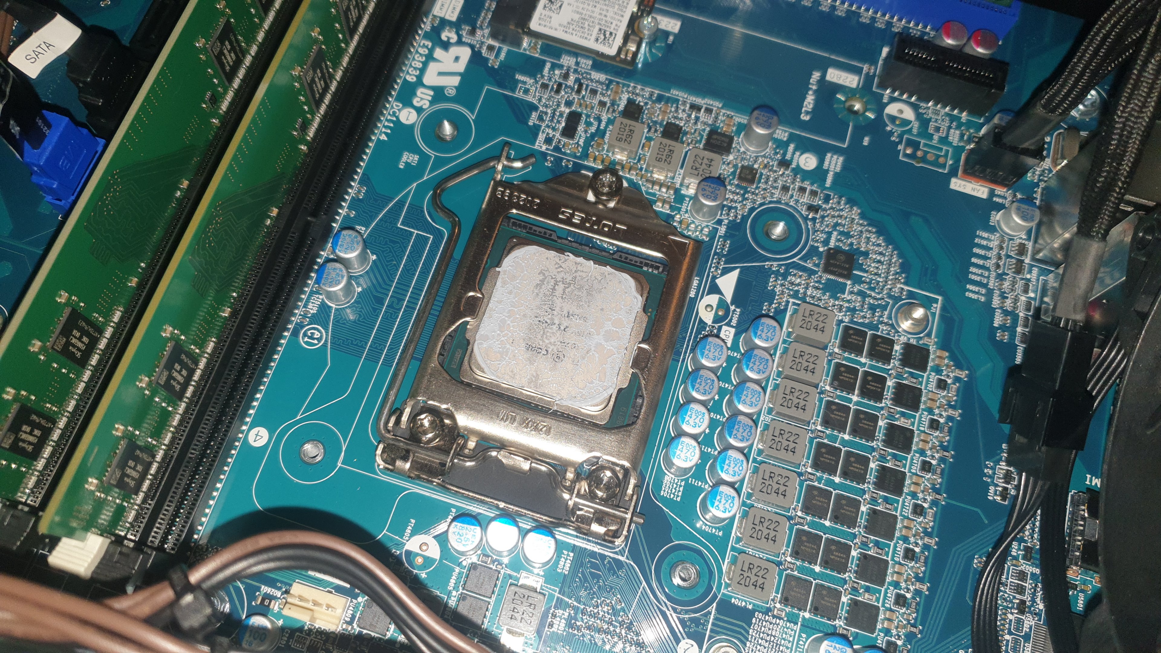

3. Neuer CPU Kühler (Be Quiet Shadow Rock LP). Hierbei musste die Backplate weggelassen werden, weil im Gehäuse die "Gegenstücke" (M3 Gewinde) hinter dem Mainboard fest dran waren (siehe Bild 3)... Also einfach von oben mit M3 Schrauben durch die Abstandshalter gehen und dann reinschrauben (siehe Bild 4)...

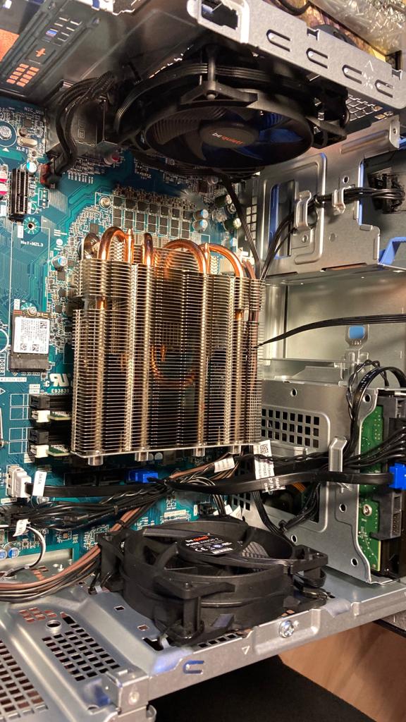

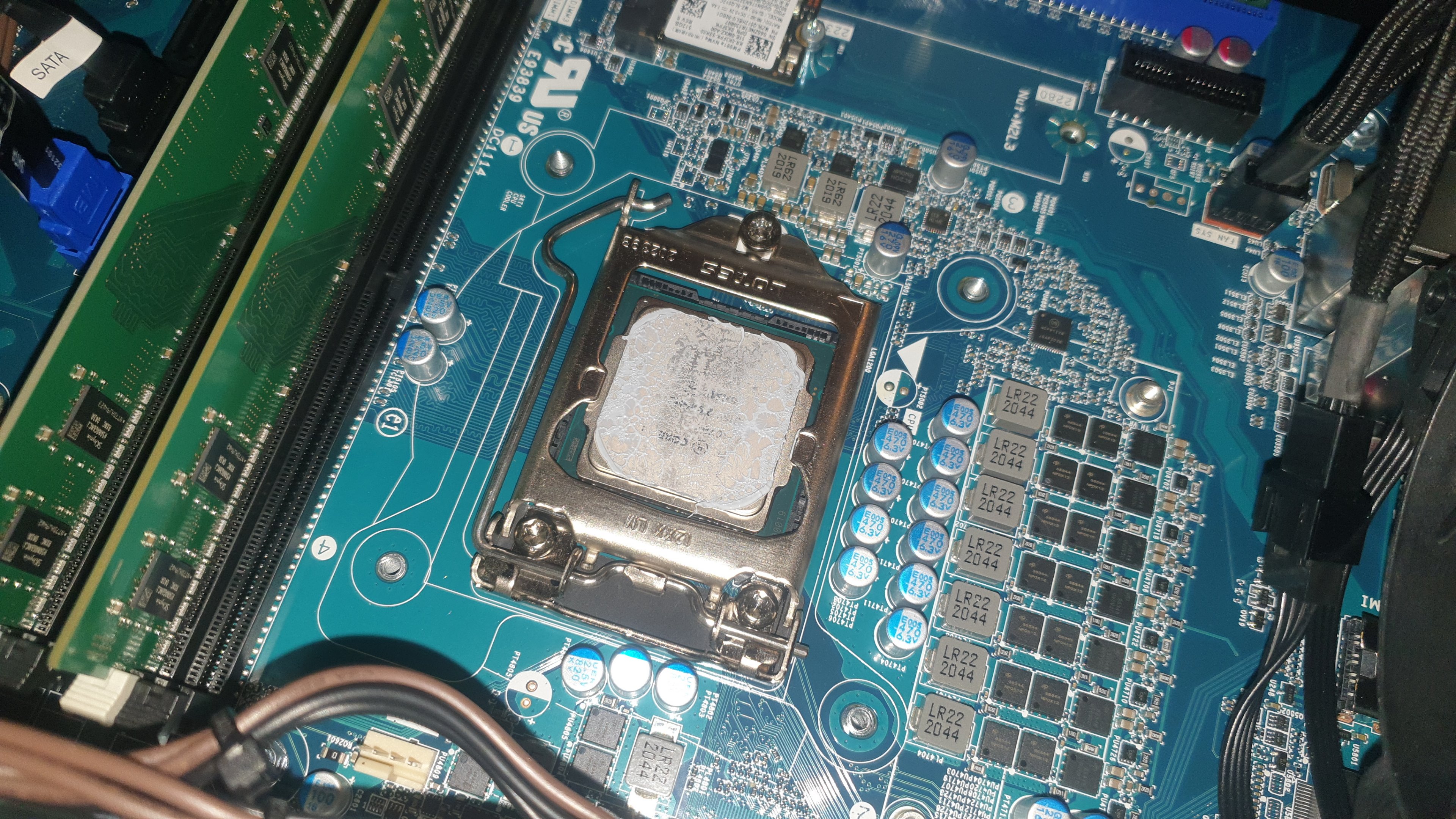

So sieht das dann aus: (siehe Bild 5 und 6)
kostet alles in allem 50 Euro aber hilft dann auch wirklich.
Ich hoffe, dass das dem einen oder anderen weiterhilft:)
