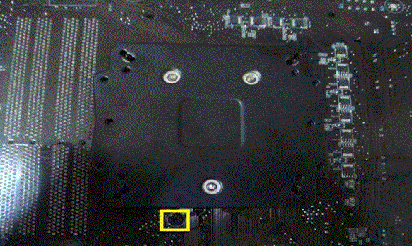

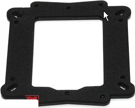

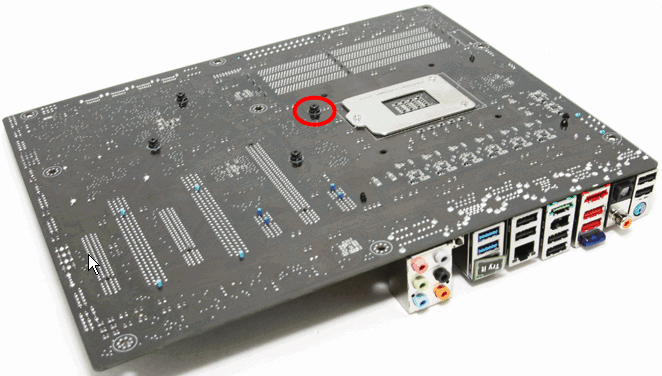

Nein, das Problem ist nicht unter dem Sockel, sondern dort wo die Schraube des Chipsatzkühlers hinten rauskommt. Dort liegt die Backplane auf, sprich kann so nicht montiert werden. ICh habe mal ein Bild des Boards angehängt und ein Bild der Backplane mit der Ecke die ich entfernt habe.
Gruß
B@ndiT

Oh sh.... das ist ärgerlich. Solltest Du nicht umhin kommen, eine neue Kühllösung zu suchen, bzw. nicht die Säge einsetzen wollen - die Backplate des Thermalright Venomous X (Black) passt auf das ASUS P8P67 Deluxe ohne Probleme.
Wär natürlich ärgerlich, wenn Du wegen sowas einen neuen Kühler kaufen müsstest. Aber es wäre eine Überlegung wert, ehe Du was weg sägst oder fräst. Deinen jetzigen Kühler verkaufen und Aufpreis für neuen.

Habe auch gerade das gleiche Problem.
Wollte gerade den Scythe auf mein P8P67 Deluxe montieren aber die Schraub ist im Weg und daher passt die Backplate nicht! :grr:
Hat schon irgendwer eine Lösung für das Problem (außer abschneiden)?
Sonst muss ich wohl den Boxed Kühler montieren und das Teil zurück schicken.
Was passiert eigentlich wenn ich so einfach montiere? Liegt dann der Kühler nicht richtig auf???
Habe soeben eine Antwort vom Scythe Support erhalten:
Das Problem ist uns bekannt und ohne Handarbeit empfiehlt sich die Backplate natürlich nicht. Ich habe Ihnen mal eine Datei geschickt um das Problem zu verdeutlichen. Wir könnten Ihnen kostenlos eine FMSB 2 zusenden und damit wäre eine Montage, wie auf dem Bild zu sehen, unproblematisch =)
In der zugeschickten Excel Datei sind dann Fotos die das Problem zeigen und 2 andere Backplates (Fmsb 2 u. Fmsb 3) zu sehen die kein Problem haben (anderes Design).
Weiters ist noch die original beigelegte Fmsb1 zu sehen, wo ein Eck herausgeschnitten wurde.
