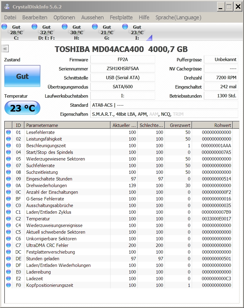

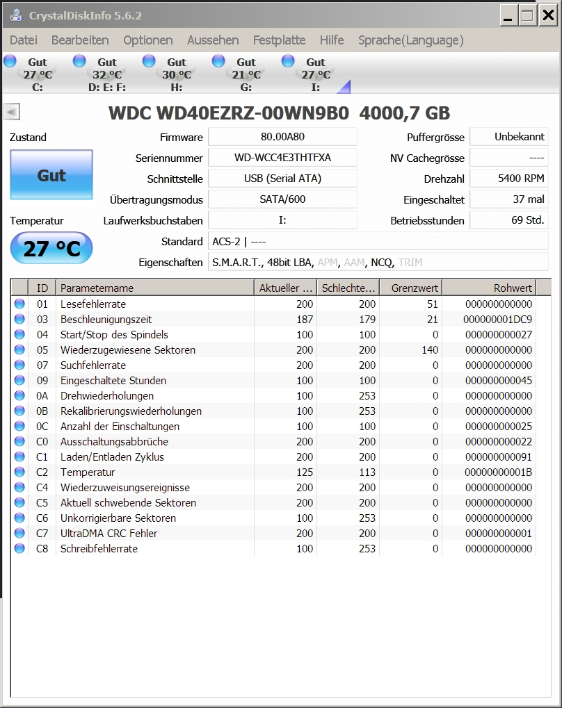

Mach mal nen vollständigen Screenshot von CDI und stell her rein. Das OK des Programms ist leider nix wert.
Das ist Platte die ich formatieren musste.

Die Toshiba hat einige G-Sensor Auslösungen, also im Betrieb wurden zu harte Stöße / Vibrationen erkannt. Gehen vorsichtigter mit den Platten um, die sind empfindlich! Von HGST gibt es dieses Video über die Empfindlichkeit und korrekt Handhabung von HDDs, mit dem Empfehlung wie die Umgebung aussehen sollte auf denen mit HDDs gearbeitet wird und sie weisen darauf hin, dass die Schäden sich auch erst später bemerkbar machen können.
Einen Ultradma crc fehler, aber einmal ist keinmal ;)

ja manchmal musste ich das machen weil Windows die Platte über hardware sicher entfernen nicht freigeben wollte, warum auch immer. Das mit dem Sensor wusste ich nicht. Danke für die Aufklärung. Ich muss auch sagen das die Festplatte schon immer sehr laut im Betrieb war. Ich habe sie deswegen zur Backup-Platte degdradiert. Vielleicht nachtragend das Gerät.
