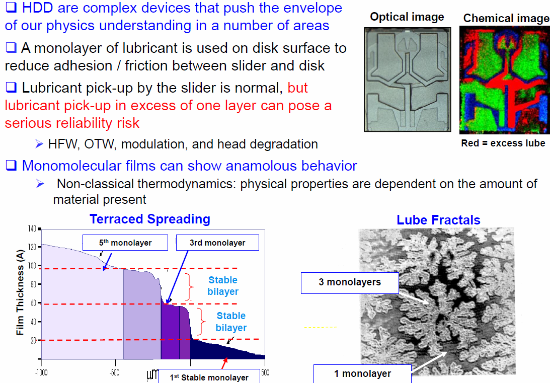

Ob es recht sie nur mal kurz anzuschließen oder es nicht doch besser wäre sie dann auch zu nutzen, also z.B. alle Dateien einmal zu lesen oder einen lange Selbsttest ausführen zu lassen, kann ich nicht sagen, würde aber letzteres vermuten. Ein Problem moderner Platte ist die Lubifizierung der Oberflächen:

Reaktionen: Baten
Kennst du gute kostenlose software die du für solche selbsttest empfehlen würdest?
