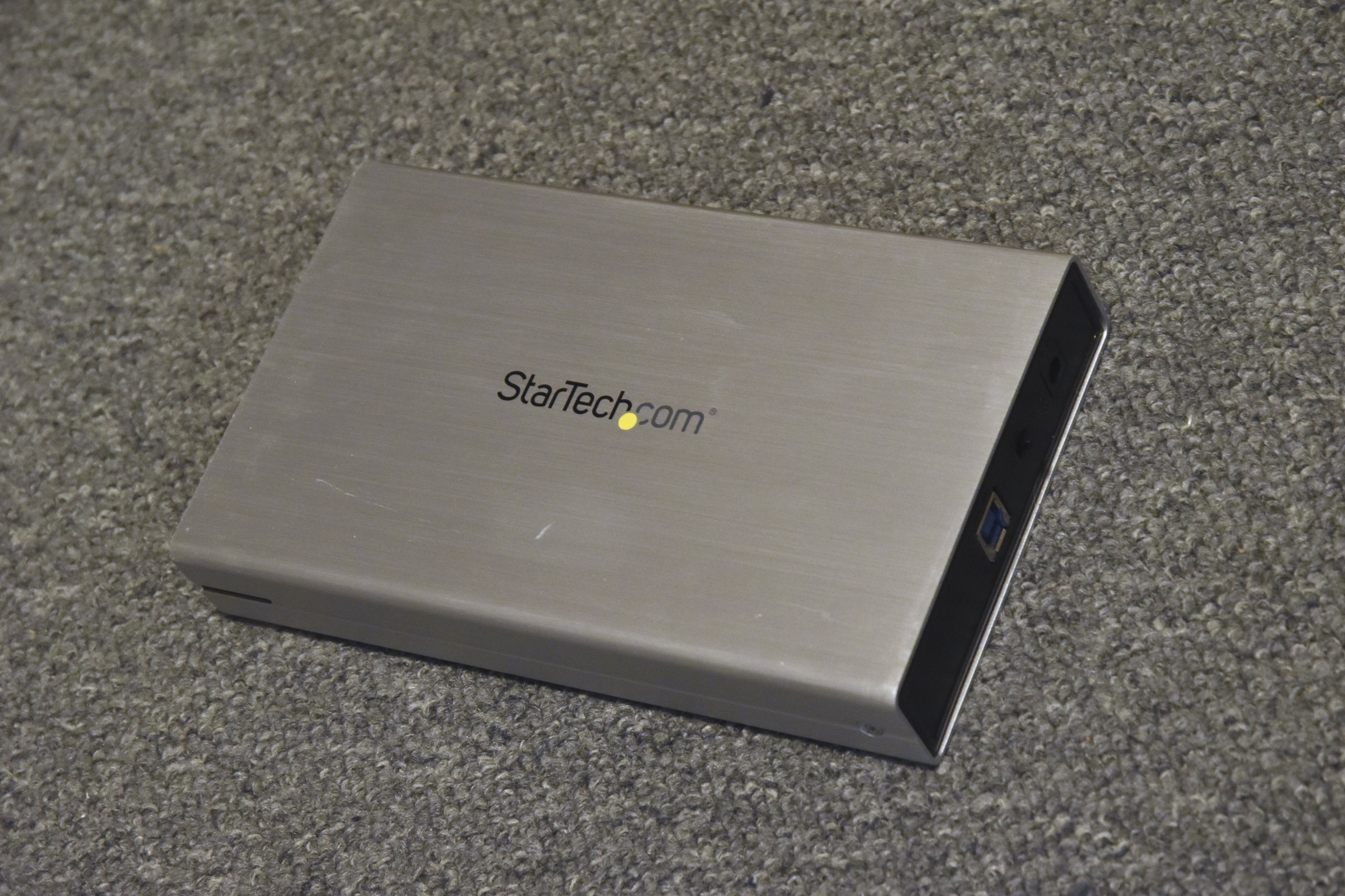

Die WD Red Plus 12TB ist in dem Startechgehäuse (USB 3.0) verbaut (siehe Post #1). Das Gehäuse hatte vorher eine WD Gold 8TB (ich besitze zwei, in denen zwei WD Gold waren, aber die werden zu klein). Die konnten mit dem Gehäuse prima mehr als 150 MB/sek schreiben. Das Startechgehäuse ist kein Schrott.
Ich hatte die WD Red Plus 12TB im Startechgehäuse an einem i5-8400 @ ASUS Prime Z390-A (USB 3.0) und habe mal 8 GB Daten von der eingebauten WD Green SSD-geschrieben - 80 MB/sek maximal bei 0,5 GB großen Dateien.
Dann habe ich sie mal an meinen Hauptrechner (Ryzen 7 4750G @ MSI B350 PC Mate) an USB 3.0 angeschlossen und gleichartige Daten von einer Micron Ion 5120 7,68 TB SSD kopiert - 80 MB/s.
Jetzt übertrage ich über USB 3.0 von dem einen Startechgehäuse noch mit der WD Gold 8 GB (wird auch bald durch eine 12 TB ersetzt) die Daten auf die WD Red Plus im anderen Startechgehäuse. 80 MB/s.
Ich muss dann halt, falls mir ne Partition flöten gehen sollte, den Testrechner (i5-8400) ins Nebenzimmer stellen und wie wahrscheinlich 40 h kopieren.

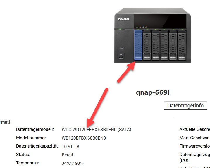

Hier ein Beispiel wie ich eine Windows 7 VM auf das NAS kopiere.
Quelle hierfür ist eine SATA-SSD Cruicial MX500 4TB. Dateigröße wäre 62GB.
Ziel ist eine WDC WD120EFBX (die ich oben auch verlinkt hatte).
Die Geschwindigkeit schwankt natürlich etwas zwischen 100 und 115MB/s, im Schnitt um die 105MB.
Es limitiert hier die GBit-Schnittstelle des NAS.
