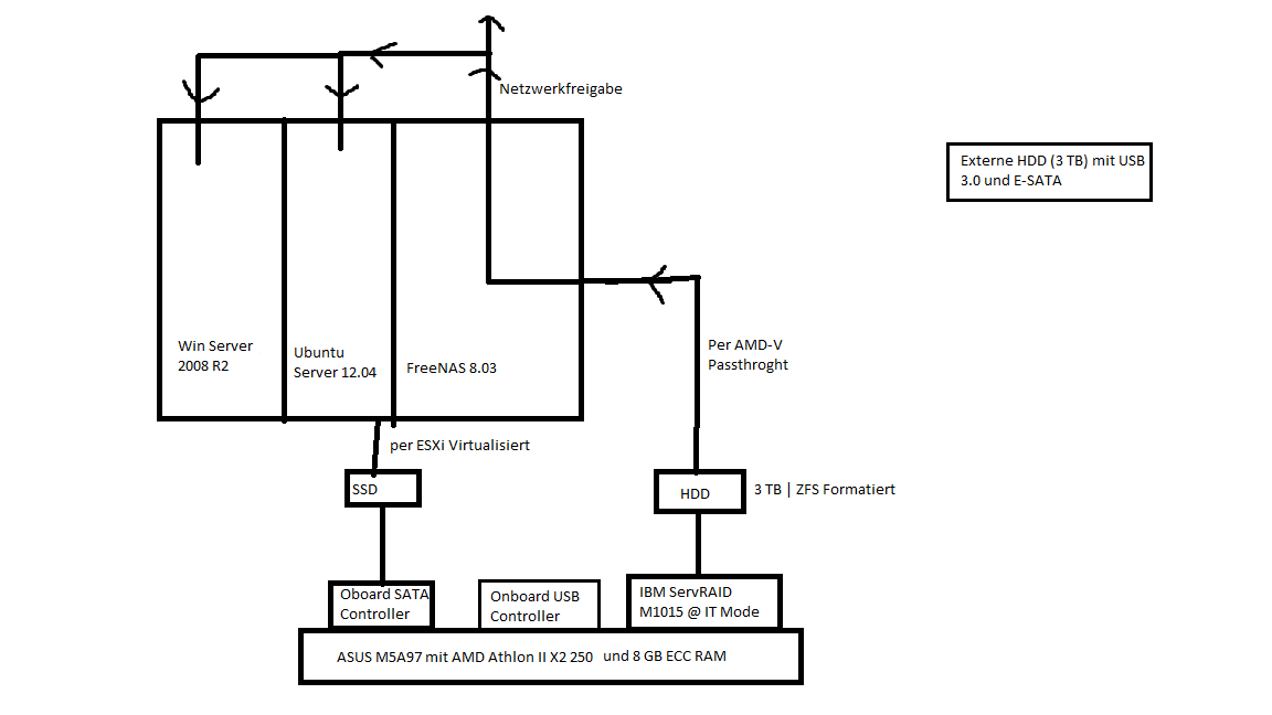

nachdem nun mein Server angekommen, zusammengebaut und eingerichtet ist. Bin ich auf der Suche nach der Backuplösung für mein System. Wenn das System aus der Grafik nicht ersichtlich ist, bitte fragen.
Ziel ist es die HDD (der Kontroller die FreeNAS VM durchgereicht und ZFS Formatiert) auf eine externe HDD (entweder per USB oder E-SATA (E-sata würd auch per Adapter direkt an den IBM gehen) zu sichern.
Ich hab schon ein wenig gegoogelt, aber wird man mit verscheiden Lösungen erschlagen und mir fehlt das wissen und die Zeit, die beste zu finden (Oder man findet "Backup auf FreeNAS", nicht von). Die ZFS Snapshots scheinen Ideal zu sein, doch kann man als Ziel keine andere HDD auswählen. Andere Lösungen wären das Backup über den Win Server, aber der kann halt kein ZFS. Somit würde ich beim Backup die ganze vorteile wie die Kompression etc. verlieren (ähnlich über Linux).
Schön wären auch Inkrementelle Backups.
Automatisation will und brauch ist nicht. Ich werde die HDD ein mal die Woche aus dem Schrank hohlen -> anstöpseln -> Backup der geänderten/neuen Daten -> Abstöpseln -> zurück in den Schrank. Und das möglich unkompliziert ;)
Ich weiß, recht anspruchsvoll, aber vielleicht gibt es ja die Lösung für mich.

Das System läuft schon lange nimmer. Die Details weiß ich nicht mehr, hab es aber dann so gelöst:
Hab die externe HDD mit UFS Formatiert und darauf ein Volume erstellt. Die Hab ich dann per SATA/ESATA Adapter an den ServRAID immer angeschlossen. Wenn man dann in FreeNAS die externe HDD eingelesen hat hat er den Share erkannt. Dann über SSH auf den Server und per rsync das backup gemacht. Danach die Externe ausgeworfen und abgestöpselt.
