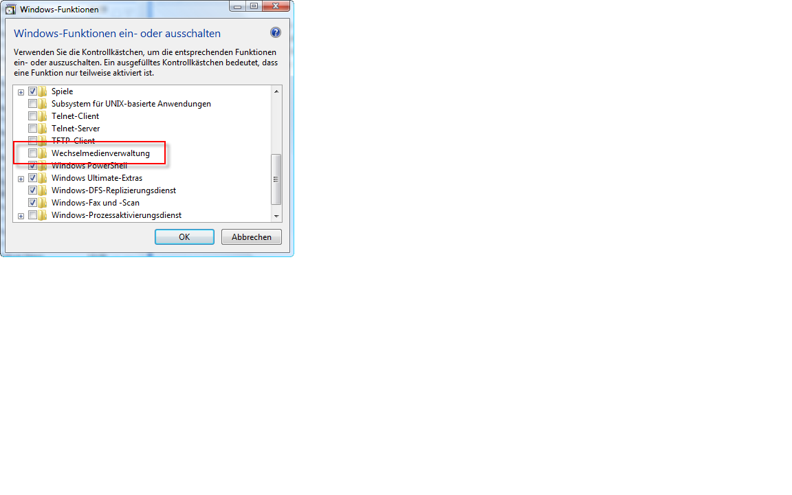

Die Medienverwaltung soll man unter Win7 nachrüsten können - > hier
Habe es probiert, nur kommt bei mir nicht der Punkt mit der Medienverwaltung. Evtl. liegt es bei mir an der verwendeten OS-Version, ich nutze Win 7 x64 Enterprise (hier sollte man eigentlich alle Features erwarten) mit installiertem SP1. Habe im Moment auch nur vergleichbare Systeme zur weiteren Auswahl, muss aber eh noch eine Neuinstallation die kommenden Tage machen und werden dann weiter probieren (muss ja auch ein System mit SCSI sein, denn ich habe nur Bandlaufwerke mit dieser Schnittstelle).

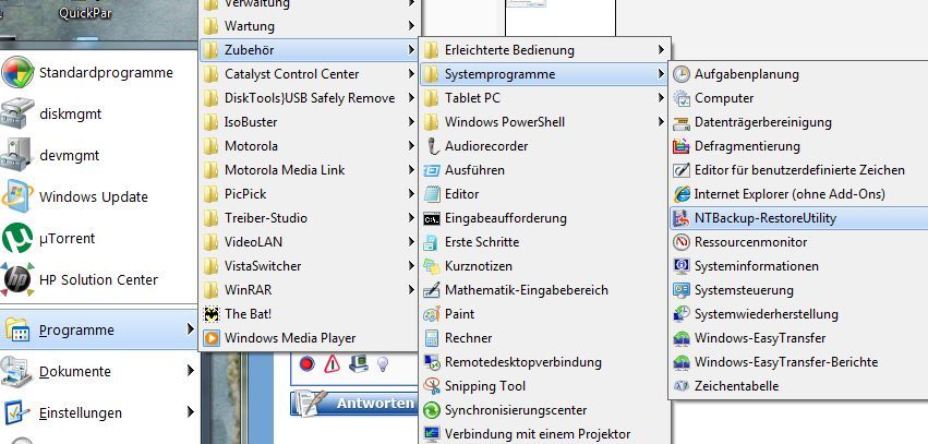

Update: Habe mir mittlerweile einen SCSI-Controller mit Win 7 - 64Bit Unterstützung zugelegt und etwas weiter experimentiert. Die Wechselmedienverwaltung bekomme ich nicht eingetütelt, aber das Backup- bzw. Restore-Tool schon:
Mit Tools wie Wintar kann ich auf mein DLT schreiben und die Files auch wieder runter lesen, habe leider keine NTBackup-Bänder, da ich ein kommerzielles Tool genutzt habe.
