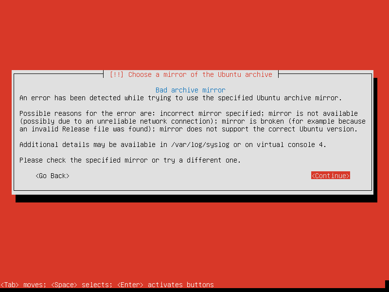

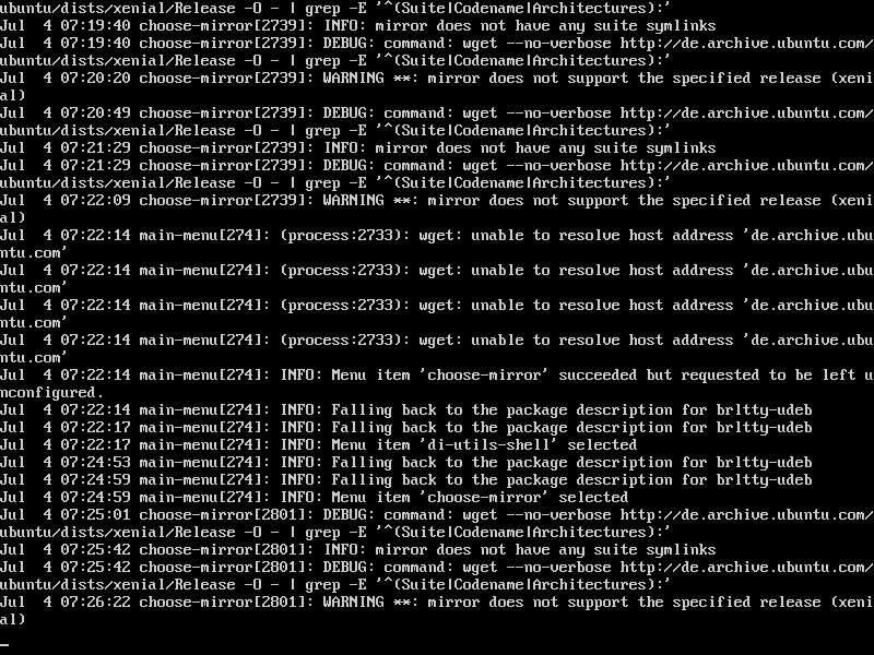

Hi forum,
Seit gestern kriege ich unter Virtualbox folgende Fehler Meldung wenn ich versuche eine (Ubuntu Xenial 16.04 x64)
VM zu bauen.
Welche ich brauche um armbian zu bauen. Was noch vielleicht anzumerken wäre, das ich noch bis Sonntag Nachmittag diese selbe VM ohne Probleme bauen konnte. Deshalb frage ich mich natürlich ob dieses Problem nicht von seiten der Ubuntu Server Betreiber herkommen könnte. Allerdings habe ich schon verschiedene Server ausprobiert und bekomme immer wieder die selben Fehler Meldungen

Sieh dir doch die Fehlermeldungen genau an: er kann den Host für das repository nicht finden.
In der VM ping de.archive.ubuntu.com
aehh ja sorry. hatte ich auch vorhin mal versucht und nicht gemerkt das die Meldung noch da steht.
heist das dann das die VM de.archive.ubuntu.com nicht auflösen kann ?
nur zu doof das es in de busybox kein dig gibt.
wie könnte man da weiter suchen ?
Ein ping oder nslookup reichen.
Wieso busybox? Ist das eine netinst oder eine vollständige Installations CD/DVD?
Ja nochmals sorry ich hatte vergessen zu erwähnen zu erwähnen das als vorgabe das netboot iso angeben ist.
und leider ist nslookup in der busybox nicht verfügbar.
allerdings scheinen die server betreiber/maintainer das problem mitlerweile gefixt zu haben.
