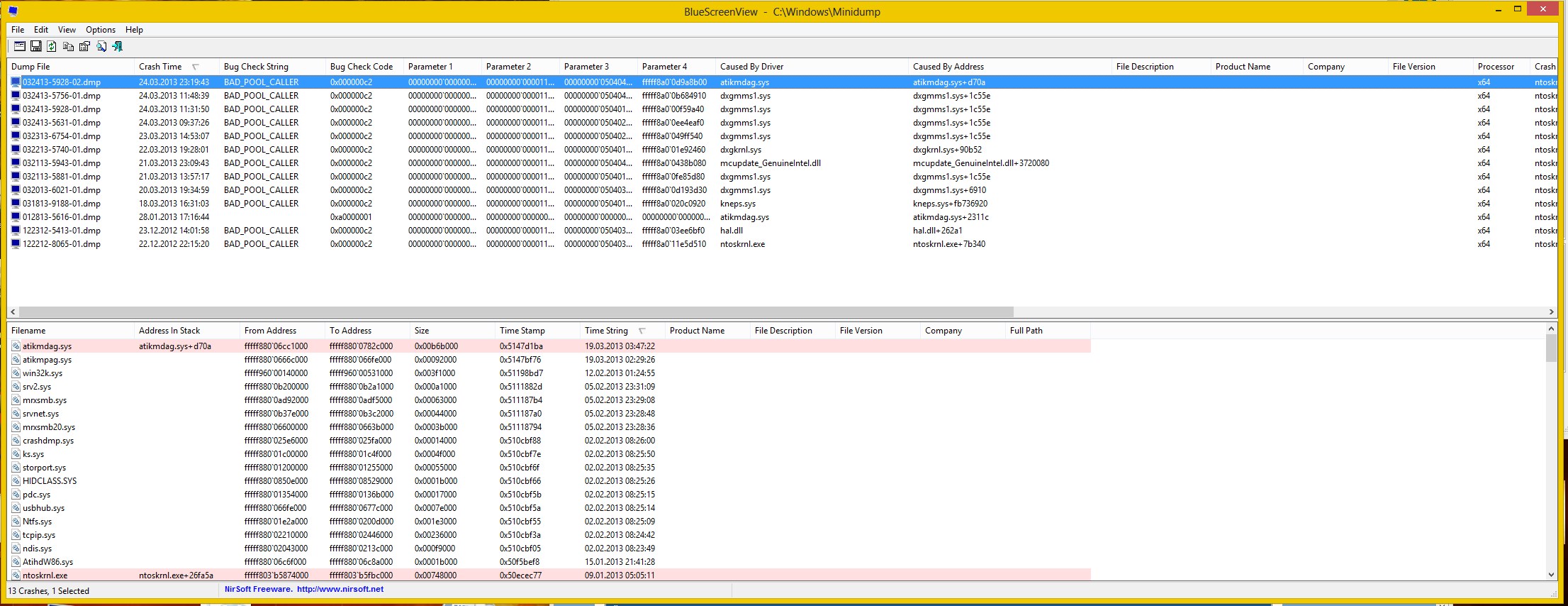

im Anhang die dmp Datei und ein Screenshot von BlueScreenView,

Der AMD Grafikkartentreiber zickt rum:
Welche AMD Karte hast du? Wie heiß wird sie?
Code:
* Bugcheck Analysis *
BAD_POOL_CALLER (c2)
The current thread is making a bad pool request. Typically this is at a bad IRQL level or double freeing the same allocation, etc.
Arguments:
Arg1: 0000000000000007, Attempt to free pool which was already freed
Arg2: 00000000000011c1, (reserved)
Arg3: 0000000005040102, Memory contents of the pool block
Arg4: fffff8a000f59a40, Address of the block of pool being deallocated
Debugging Details:
POOL_ADDRESS: fffff8a000f59a40 Paged pool
FREED_POOL_TAG: MINI
BUGCHECK_STR: 0xc2_7_MINI
CUSTOMER_CRASH_COUNT: 1
DEFAULT_BUCKET_ID: WIN8_DRIVER_FAULT
PROCESS_NAME: lotroclient.ex
CURRENT_IRQL: 0
LAST_CONTROL_TRANSFER: from fffff80207c8aa5a to fffff80207a95040
STACK_TEXT:
nt!KeBugCheckEx
nt!ExFreePool
atikmdag
0x0
IMAGE_NAME: atikmdag.sys
BUCKET_ID: 0xc2_7_MINI_atikmdag+b1734
Image path: \SystemRoot\system32\DRIVERS\atikmdag.sys
Image name: atikmdag.sys
Timestamp: Tue Mar 19 03:47:22 2013

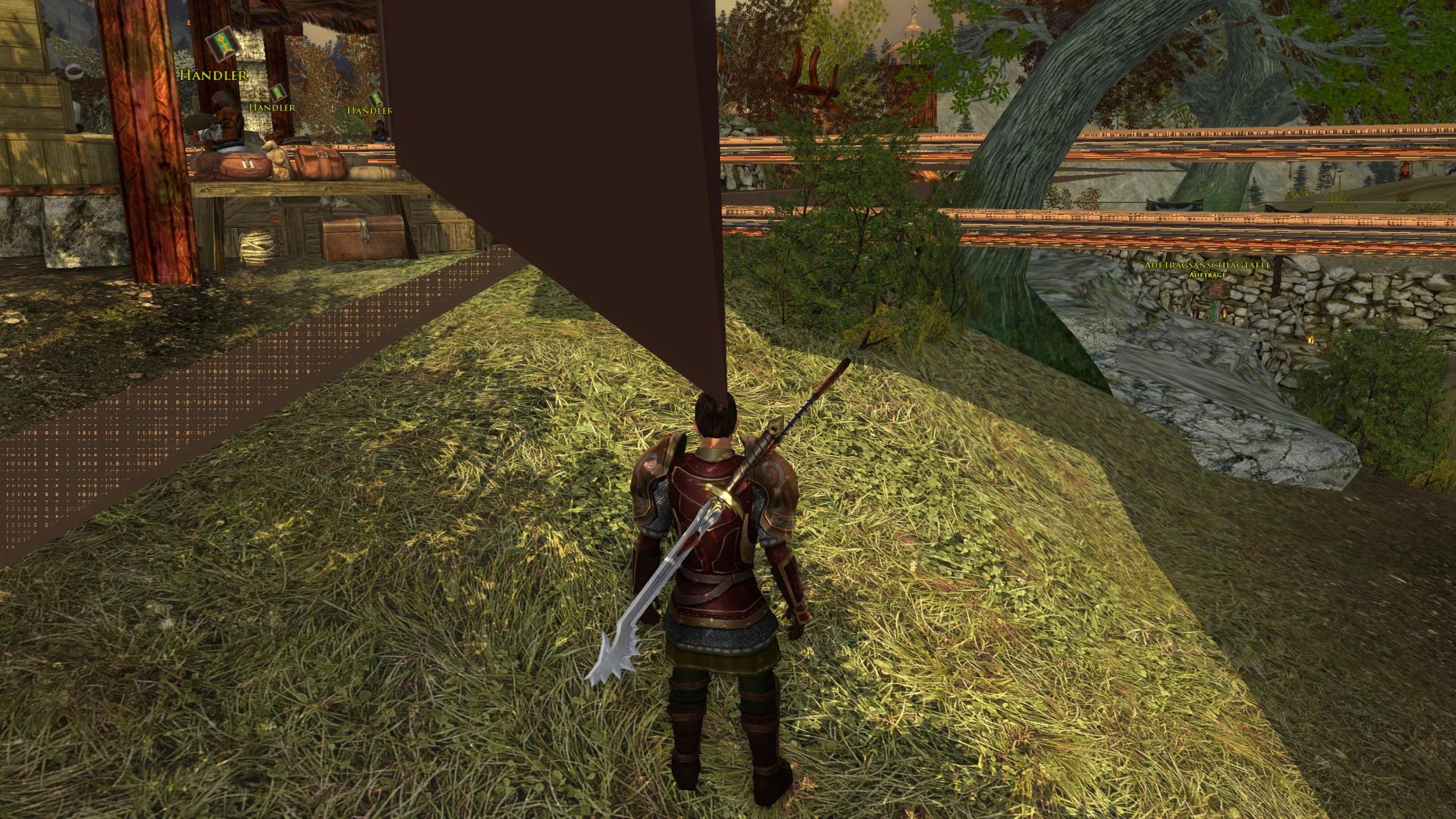

wollte grad ein neues Thema aufmachen weil ich immer Bildstörungen beim Spielen habe, eigentlich bei fast allen spielen, bei den meisten allerdings selten und recht klein, oft auch im Browser auf Facebook z.B., dachte zuerst es liegt am Treiber hab ihn aber 3 mal aktualisiert, hat nix geholfen, hab vor 2 Tagen erst den Beta-Treiber drauf. Grafikkarte HD 7950 Gigabyte Edition. Im Anhang die Bildstörungen. Karte ist noch keine 6 Monate alt, könnte ich also zurückschicken. Karte geht nicht über 80 Grad, störungen auch schon bei 50 grad.

das sieht nach einem Grafikkartenproblem aus. Schick sie zurück. Solche Bildfehler sind nicht normal.
