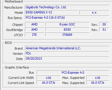

Hallo, leider hat das alles nichts gebracht. :( Noch immer habe ich die Crashes...
Nach meinem BIOS update habe ich noch mal das game gestartet und wieder die selben crashes bekommen.
(Ereignisanzeige : "Das System wurde neu gestartet, ohne dass es zuvor ordnungsgemäß heruntergefahren wurde. Dieser Fehler kann auftreten, wenn das System nicht mehr reagiert hat oder abgestürzt ist oder die Stromzufuhr unerwartet unterbrochen wurde."
Auch andere sachen sind komisch seid dem BIOS update :
Ich hatte bereits vor paar Wochen probleme mit meinem PC, weniger Leistung als sie konnte und nun habe ich bestimmt 60% weniger leistung.
z.b Ich hatte in Minecraft 400 FPS Beste grafik und nun, kann ich nicht mal mehr auf Low spielen, da die fps nicht mal mehr auf 200 kommen...
XMP habe ich darauf ausgestellt... dennoch meine grafikkarte kommt nicht mehr auf 200 FPS.
