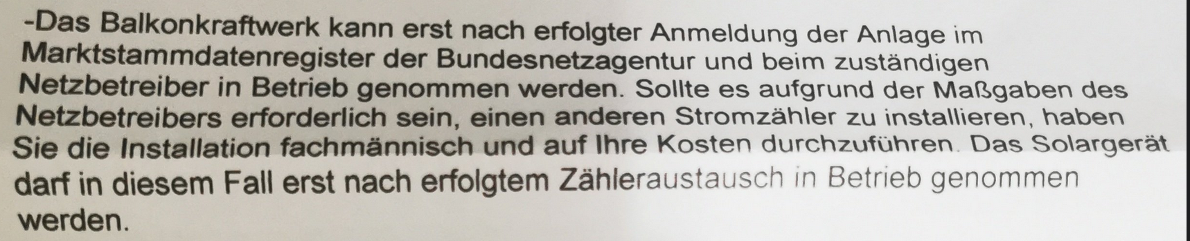

ich möchte mir ein Balkonkraftwerk auf dem Balkon meiner Mietwohnung installieren. Im letzten Jahr hat die Vermieterin es noch abgelehnt (Grund: bauliche Veränderung, Optik). Dieses mal bin ich schon weiter gekommen. Jedoch stellt Sie diverse Anfoderungen, die, wenn ich diese erfüllen würde, das Unterfangen unwirtschaftlich machen. Im Anhang ist der Brief.
Was sagt ihr dazu? Kann sie solche Anforderungen stellen? Wenn ich zu einem Anwalt gehe, dann ist das natürlich auch wieder sofort unwirtschaftlich.

Das mit dem Netzbetreiber ist ziemlich sicher falsch, das wurde afaik letztes Jahr geändert.
Reaktionen: Tera_Nemesis und ghecko
Abgesehen davon, dass die Anforderung der Registrierung beim Netzbetreiber veraltet ist, sind das zwar bürokratische Schritte aber nicht abstrus...
Bezüglich Netzbetreiber:
https://www.bundesnetzagentur.de/SharedDocs/Pressemitteilungen/DE/2024/20240328_MaStR_Reg.html

Vorweg: Da hat jemand was gegen Balkonkraftwerke.
Wie es rechtlich zu den übrigen Punkten aussieht, kann ich nicht sagen (das meiste fällt ohnehin in den Aufgabenbereich des VERMIETERS und nicht des Mieters, also Statik des Geländers, Sicherheit der elektrischen Installation) aber diesen Absatz hier muss ich korrigieren:
Screenshot 2025-06-12 at 19-43-58 (2) Balkonkraftwerk unrealistische Anforderungen des Vermiet...png
  • Das Balkonkraftwerk darf ab dem Zeitpunkt der Meldung ins Marktstammregister in Betrieb genommen werden. Das ist eine Sache von 10 min.
  • Eine Anmeldung beim Netzbetreiber ist nicht erforderlich, der wird durch die Anmeldung im Marktstammregister über die Zählernummer in Kenntnis gesetzt.
  • Ist ein alter Ferraris-Zähler verbaut, wird sich der Netzbetreiber um den Austausch des Zählers mit der Hausverwaltung in Verbindung setzen, denn es liegt in seiner Verantwortung, geeignete Messstellen zu betreiben. Einen Grund den Betrieb eines Balkonkraftwerkes bis zum erfolgten Zählerwechsel zu untersagen ist das nicht (mehr). Und der Zähler wird auch nicht auf deine Kosten getauscht. Es ist ja auch nicht dein Zähler. Er ermittelt nur deinen Verbrauch.
Ein Messstellenbetreiber darf höchstens 20 Euro im Jahr für eine moderne Zähleinrichtung verlangen. Die Kosten für einen notwendigen Zählertausch nach dem Einbau einer EEG-Anlage sind mit den jährlichen Entgelten besiegelt. Und das gilt auch für einen Zählertausch, der nach dem Einbau einer Photovoltaik-Balkonanlage notwendig wird.
§ 10a Absatz 3 EEG: "Steckersolargeräte im Sinn von § 8 Absatz 5a dürfen an der Entnahmestelle eines Letztverbrauchers bereits vor dem Einbau einer modernen Messeinrichtung als Zweirichtungszähler oder eines intelligenten Messsystems mit einer bereits vorhandenen Messeinrichtung betrieben werden. Die Richtigkeit der von der Messeinrichtung ermittelten Messwerte wird zu Zwecken der Abrechnung und Bilanzierung längstens bis zur Ausstattung mit einer modernen Messeinrichtung als Zweirichtungszähler oder einem intelligenten Messsystem nach Absatz 2 Satz 1 vermutet, dabei kann diese Vermutung nur durch den Nachweis einer technischen Störung oder einer Manipulation der Messeinrichtung widerlegt werden."
Das neue Gesetz regelt im § 8 Absatz 5a, dass die Anmeldung des Balkonkraftwerks nur noch im Marktstammdatenregister der Bundesnetzagentur (und nicht mehr zusätzlich beim Netzbetreiber) erfolgen muss. Die Bundesnetzagentur fordert den Messstellenbetreiber nach der Anmeldung zum Austausch des Zählers auf. Ab dann hat der Messstellenbetreiber vier Monate Zeit, den Wechsel umzusetzen. Betreiberinnen und Betreiber haben mit der Anmeldung ihre Pflicht getan und müssen sich nicht selbst um den Zählertausch kümmern.
