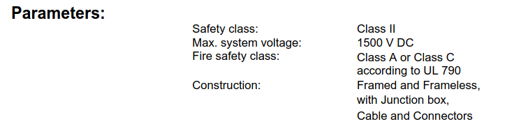

Firefly2023 schrieb:
Selbst Türen und Zargen brauchen Zertifikate.
Und die Zertifikate für die Komponenten des Balkonkraftwerkes gibts beim Hersteller. Kann man gerne dem Vermieter übermitteln, wenn der das fordert.
https://static.trinasolar.com/sites/default/files/IEC_61215&61730_TUV SUD_DualGlass.pdf
Das weiß ich, wie gesagt. Es geht um den Vermieter und die Frage ist, ob man sich das antun will, wegen 150 Euro Ersparnis im Jahr im besten Fall.

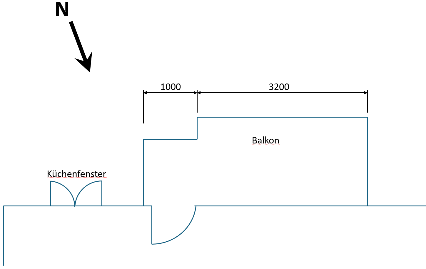

Vor dem Balkon ist ein Hof mit Feuerwehrzufahrt. Ich habe eine nicht maßstäbliche Skizze vom Balkon erstellt. Wenn ich das aber richtig verstanden habe, dann gibt es keine Probleme, wenn ich die Panele flach anbringe. Theoretisch könnte auch der 1m breite Abschnitt für die Feuerwehr genügen.
Reaktionen: ThomasK_7
mein Rat: Bring die Dinger erst einmal plan an! Damit hast Du die Fluchtwegdebatte gelöst und alle anderen Forderungen des Vermieters sind in Deinem Fall ohnehin rechtlich nicht durchsetzbar.
