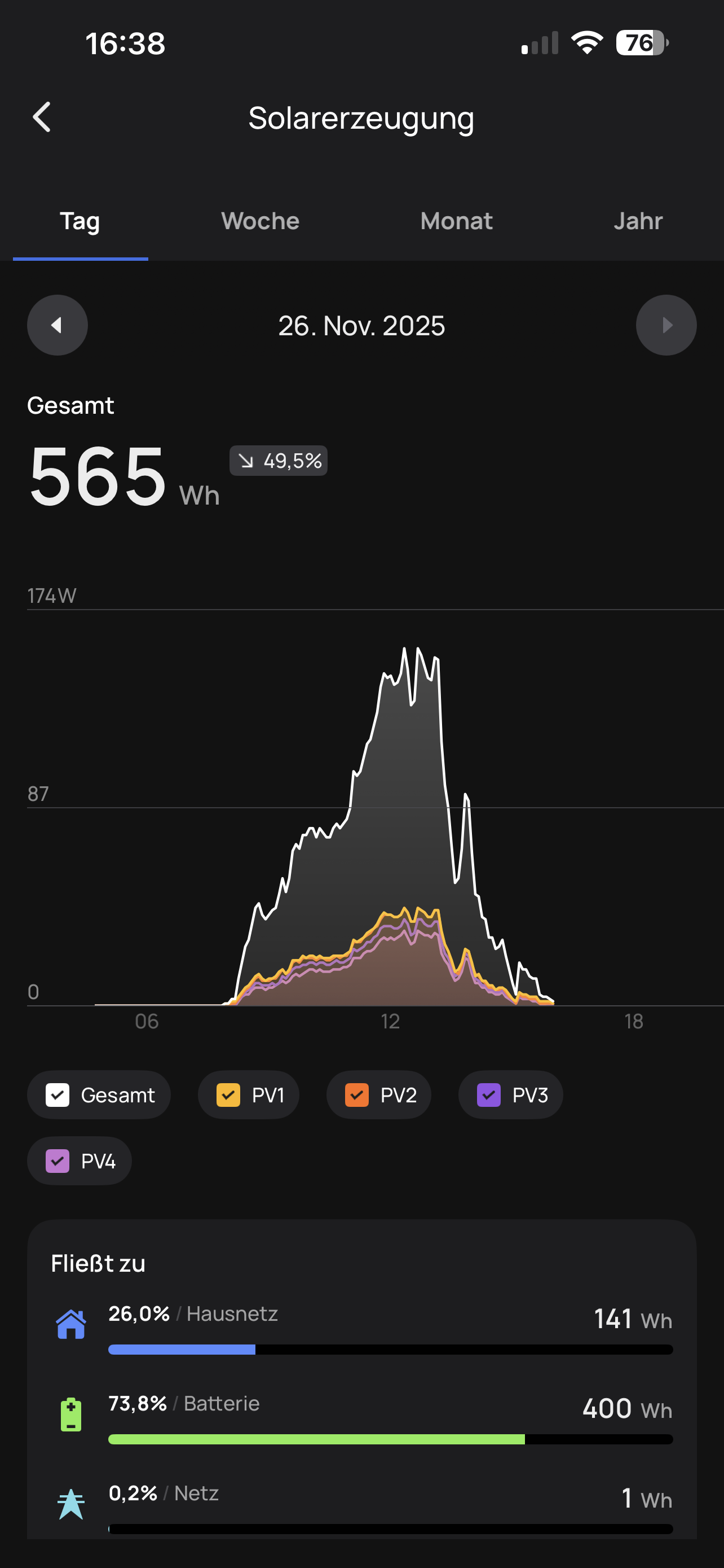

hochgradiger Schwachsinn. Im Winter bekommst Du den Speicher nicht mal voll. Selbst wenn du ein BKW mit 2000Wp nimmst hast Du aktuell mit Glück für 4-5 Stunden je 100W anstehen. Das reicht gerade mal für den Verrbauch der leeren Wohnung. Im Sommer dagegen hast Du soviel Überschuß das der Speicher ruckzuck voll ist. Aber eine Waschmaschine betreibst Du damit auch nicht.
Reaktionen: NJay
Kann ich bestätigen. In meiner Konstellation sind es 2kWp Platten und ein 2kW Speicher.
