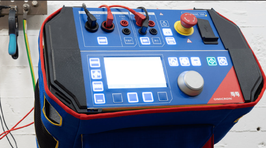

Um einen Leitungsschutzschalter überprüfen zu können, bedarf es der artige Messgeräte -
da nutzt Dir kein 0100er Prüfgerät - ist einfach so
