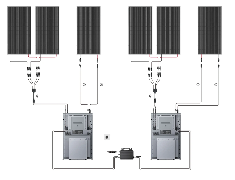

wie ist es eigentlich mit solchen Anlagen? [siehe Anhang] die 960W sollen doch den Strom begrenzen der dauerhaft anliegt. mit Speicher kann man die Zeit verdoppeln? hat der VDE Verband auch daran gedacht? :D
wobei ich die 960W für die Solarmodule schon recht wenig finde, gerade weil unsere Regierung 2000W durchgedrückt hat. Wirkt schon so, als wenn wieder viel Lobbyarbeit betrieben wurde.
Die haben den Speicher vergessen? oder du sollst nicht Staubsaugen über Solar mit 1000Watt.
