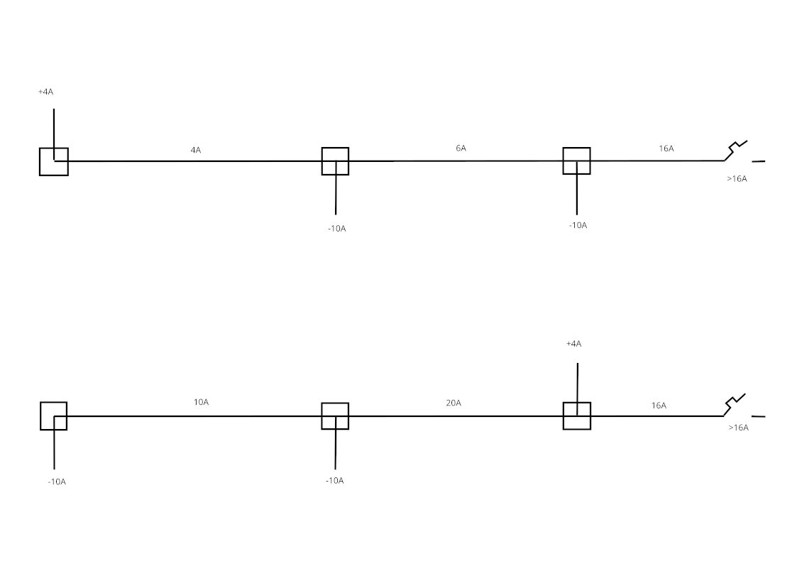

Es bedeutet, das durch den zusätzlichen Eintrag von 800W in einen bestehenden Strompfad, daran angeschlossene Geräte die Leitung dazwischen überlasten könnten, ohne das ein Leitungsschutzschalter diese Überbeanspruchung wahrnimmt und die Stromzufuhr trennt.
Das ist ein sehr seltenes Szenario, was aber auftreten kann. Darum dreht sich die Argumentation.
Wäre das BKW allein auf dem Strompfad, wären sogar 3000W 2300W Dauerleistung völlig unproblematisch.

In diesem Fall, mit separater Sicherung trifft das zu. Aber das ist halt nicht überall gegeben, deswegen keine Sonderregelung in diesem Fall. Dem Laien ist nicht zuzumuten, die Richtige Steckdose für das BKW zu finden.
Schon gar nicht, da es sich durch den Schuko-Stecker rein rechtlich um ein Ortsveränderliches Gerät handelt.

Im Normalfall passiert gar nichts. Aber bei minderwertiger Verkabelung wird bei höherer Last, sprich die 800 W zusätzlich zur abgesicherten Leistung durch etwaige Verbraucher, die Leitung warm. Und da ist eben die Dauerlast ein Problem. Kurzzeitig dagegen eher weniger kritisch.
Allerdings ist die Maßnahme hier die Falsche. Wenn die Dauerlast das Problem ist, dann muss man diese eben begrenzen. Die Begrenzung der Modulfläche ist Schwachsinn. Kaum ein Nutzer hat ne Dauerlast im Haushalt von mehr als 600W. Aber was Nutzer gerne machen ist viel Fläche zu verbauen um eben auch bei schlechten Bedingungen (Wolken, flacher Winkel morgens und abends) die Grundlast zu versorgen.

Es gäbe so viele Möglichkeiten, mehr Leistung zu erlauben.
Man könnte z.B. auch sagen, wenn die betroffenen Stromkreise(und für wen das als Laie nicht feststellbar ist, dann eben alle Stromkreise) mit 10A Sicherungen ausgestattet sind, hat man mindestens 6A übrig, bis die Leitungen überbelastet werden könnten.
Dann würde man eben wenn man sich ein BKW anschafft die Sicherungen von 16A auf 10A tauschen und könnte theoretisch ~1400W einspeisen, egal wo man es einsteckt.
Wer das Glück hatte, dass der Elektriker schon 2,5mm² gelegt hat, hätte sogar ~10A über.
So ne B10A Sicherung bekommt der Elektriker für 1,50€ und der Tausch wäre in ner halben Stunde erledigt.
Deutlich günstiger, als sich nen separaten Stromkreis legen zu lassen, wenn keiner vorhanden ist.
Das wäre eine Möglichkeit, das Problem zu umschiffen. Aber ich glaube nicht, das es hier eine BKW+ Regelung in naher Zukunft geben wird, wenn man von ner Elektrofachkraft zb ein Zertifikat nachweisen könnte das die Installation höhere Leistung sicher erlaubt.
