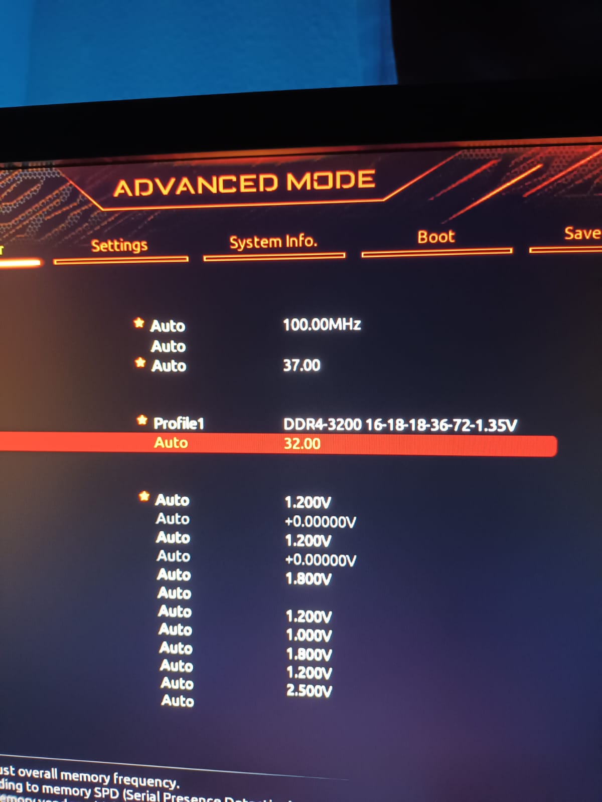

Guten Abend, ich bin leider im Moment am verzweifeln.
Ich habe mir heute neue RAM Sticks geholt von Ballistix DDR4 3200mhz. ( 32 GB )

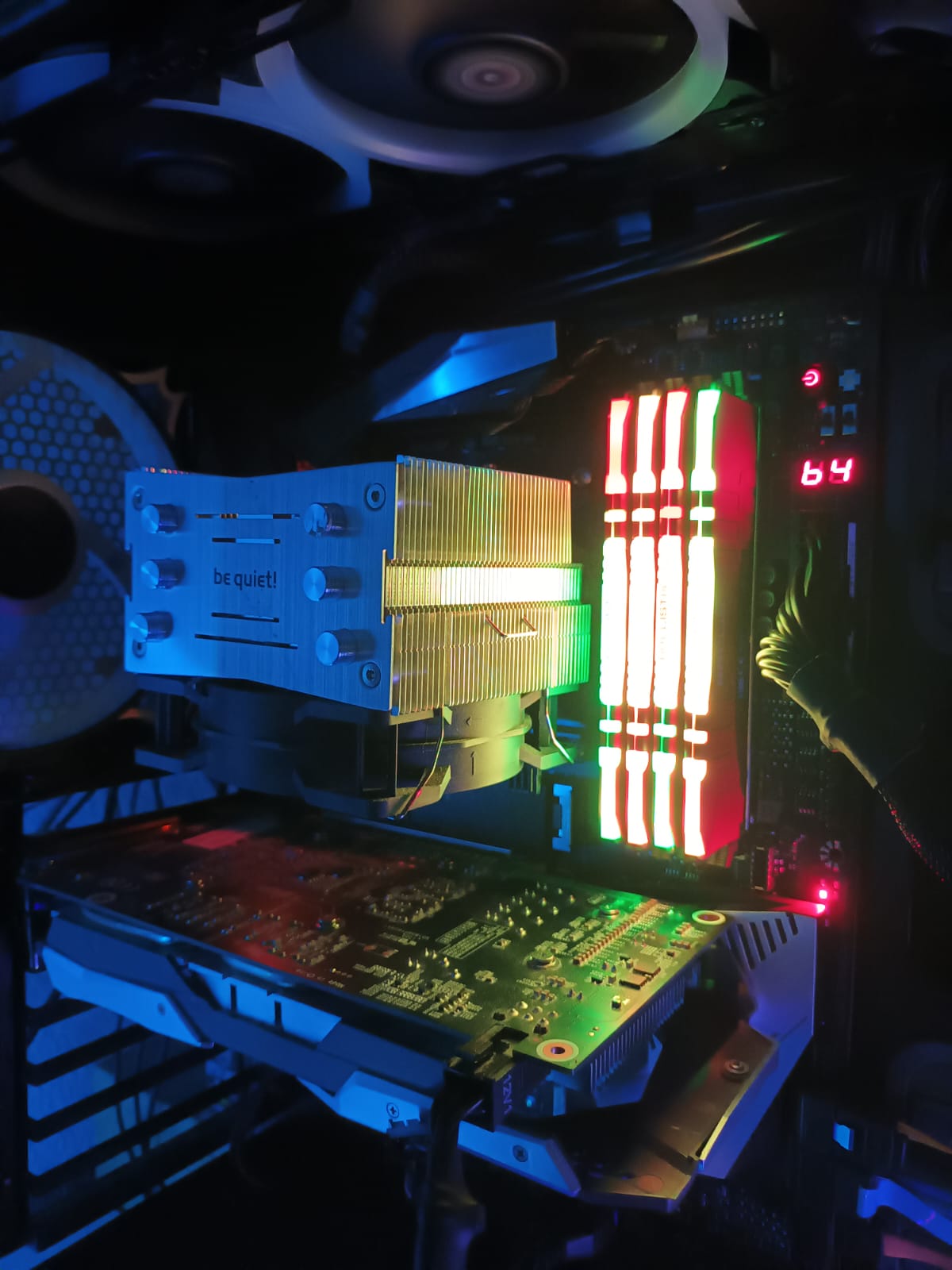

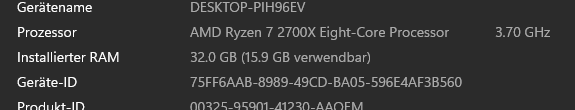

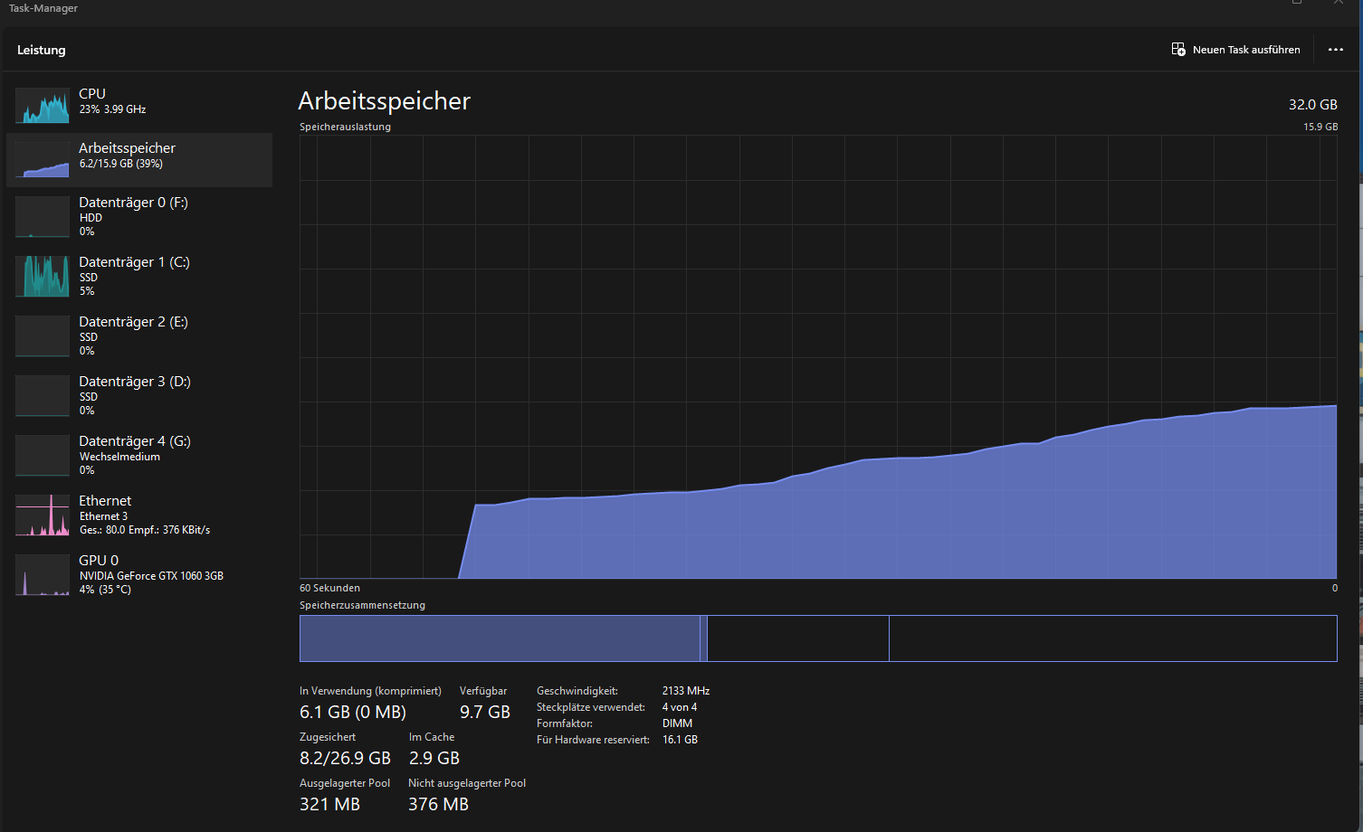

Habe sie wie immer in alle 4 Slots reingesteckt, und dann machte der PC schon Probleme beim Starten, Blackscreen, dann kam auf meinem Mainboard oben ,, F9 '' scheint wohl ein Fehlercode zu sein.

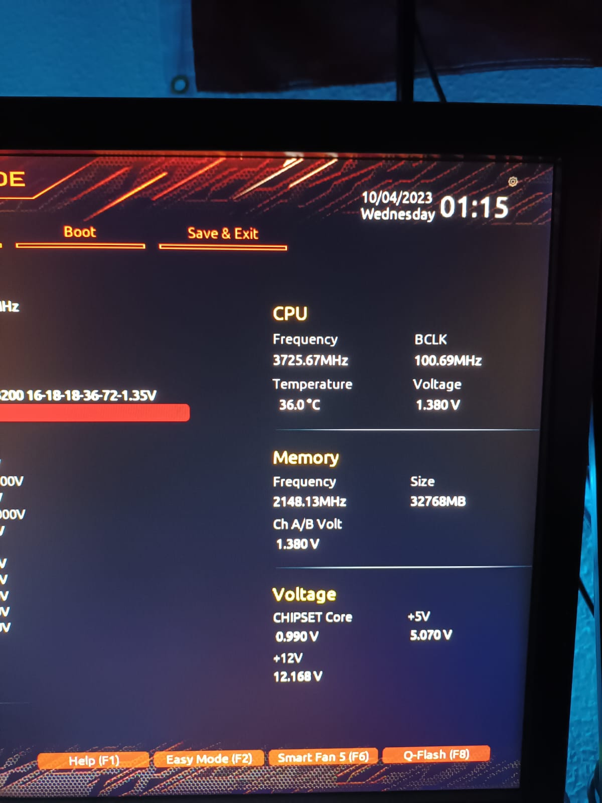

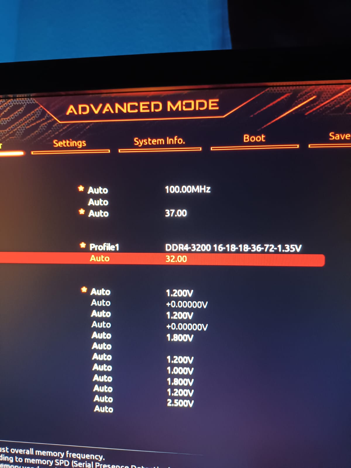

Die 32 GB Ram werden auch angezeigt im BIOS als auch in Windows, aber wieder wären ja nur 16GB verfügbar? Außerdem laufen sie laut Taskmanager nur auf 2133mhz. Im Bios habe ich bereits XMP ausprobiert, nachdem er dann neu gestartet ist, versuchte er 3 mal hochzufahren ging aber sofort wieder aus, nachdem 4ten mal ging es dann. Habe auch schon das neuste Update vom Bios drauf.

Zen+, Vollbestückung und XMP-3200.
Wäre schon ziemliches Glück gewesen wenn es funktioniert hätte.
Lad noch mal das XMP-Profil, reduzier aber die Frequenz manuell auf 3000/2933. Wenn das nicht geht, 2666.
Wenn das nicht geht, überleg dir ob du 2133 akzeptierst, dir anderen RAM besorgst oder die CPU gegen einen 5600 austauschst.

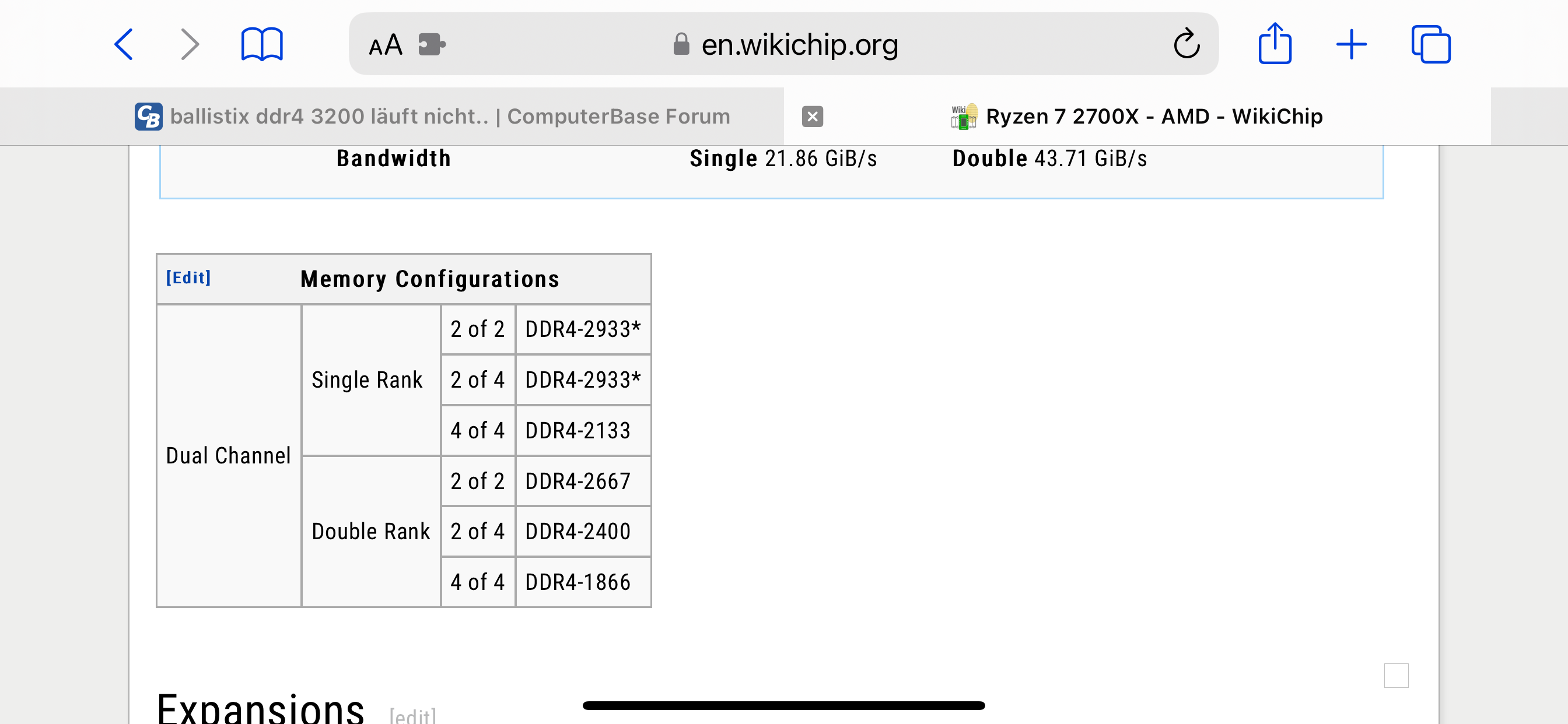

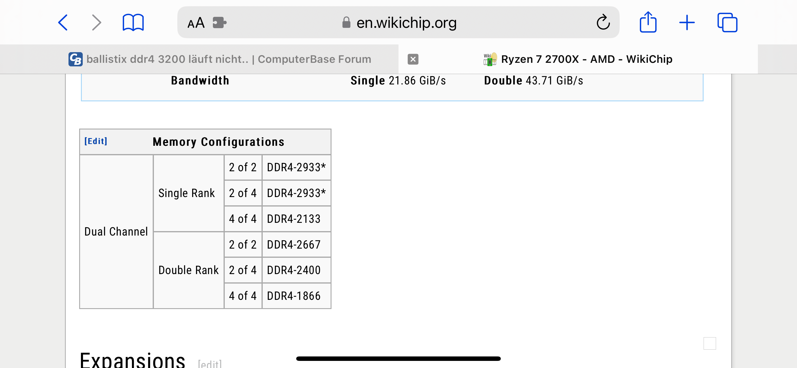

Kaufe dir 2x16 und nie 4x8. Optimal läuft dein System mit 2 Riegel im Dual Rank.
Dein Prozessor wird unnötig ausgebremst, weil du den DDR4 auf 1866 MHz stellen musst statt auf 2933Mhz.
Schau dir das Bild unten an und stelle die Frequenz nach dem Laden von XMP ein.
Kaufe dir den 5700x und nicht den 5600x. Wechsele noch am besten die Grafikkarte.

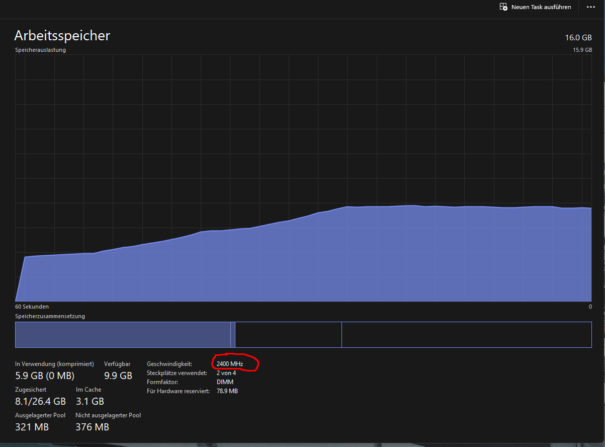

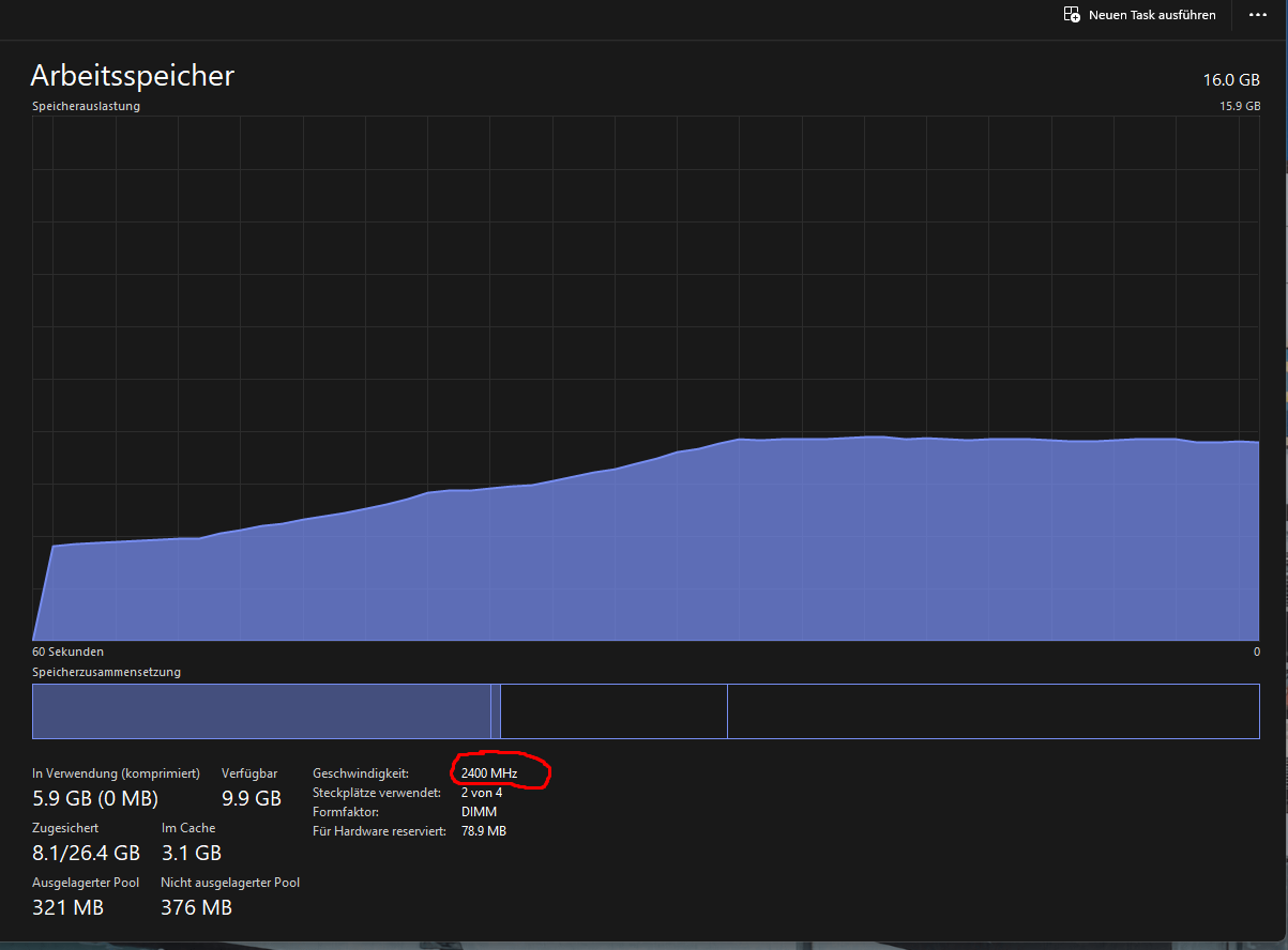

Guten Morgen, vielen Dank für eure Ratschläge :)
Ich habe jetzt nochmal meinen ,,alten'' RAM eingebaut. 2 Module 2400mhz 16 GB. Die laufen ohne Probleme mit XMP.

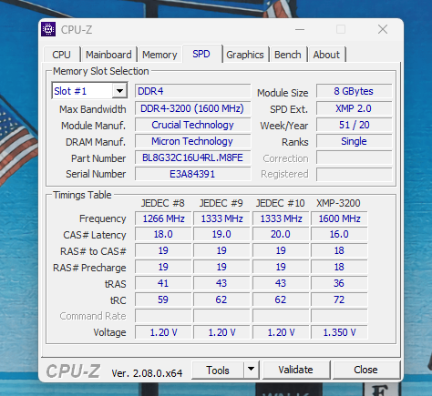

1. CMOS Clear und neue 4x8Gb rein.
2. Werden wahrscheinlich auf 2133 laufen, kein Problem soweit.
3. Auf Stabilität prüfen.
4. XMP an und sogleich auf 2933 oder 2666 runter.
5. Nochmals Stabilität testen.
