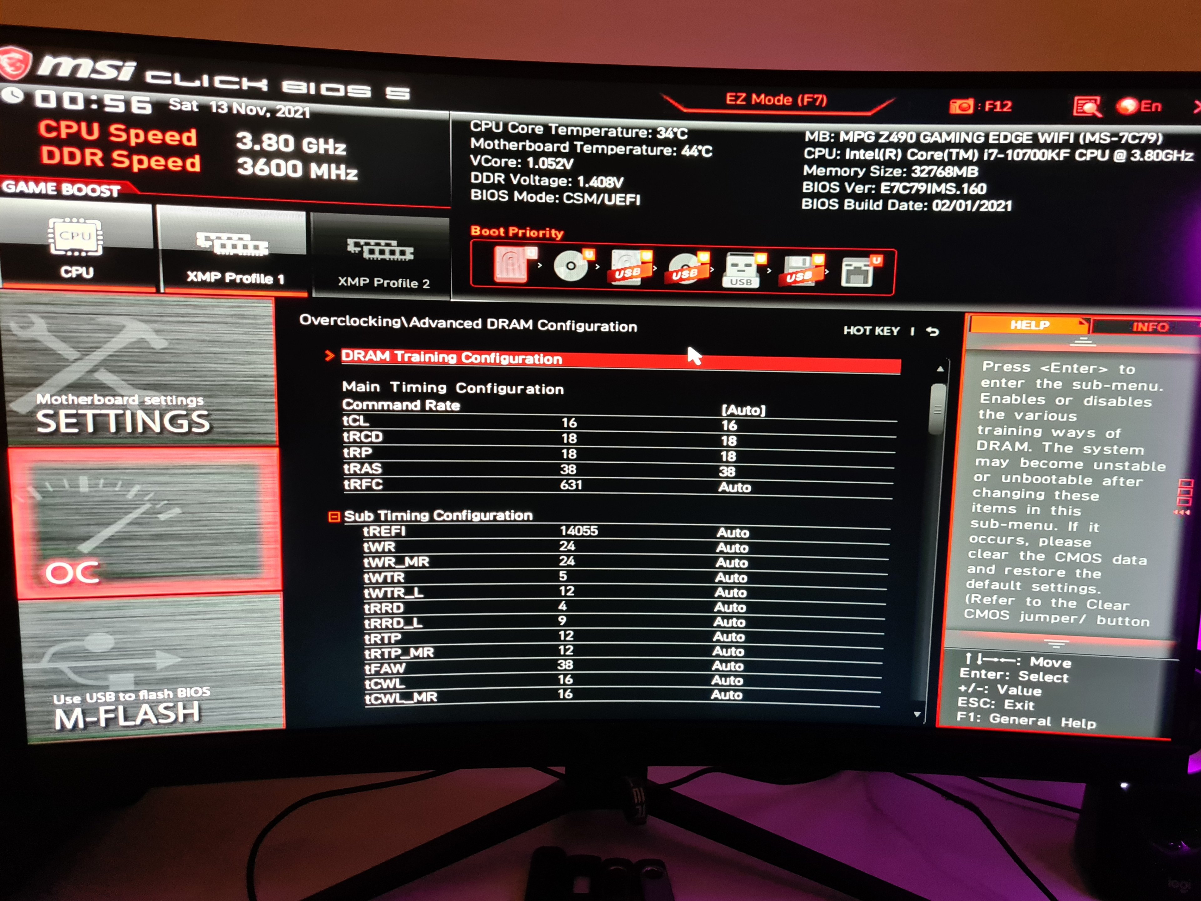

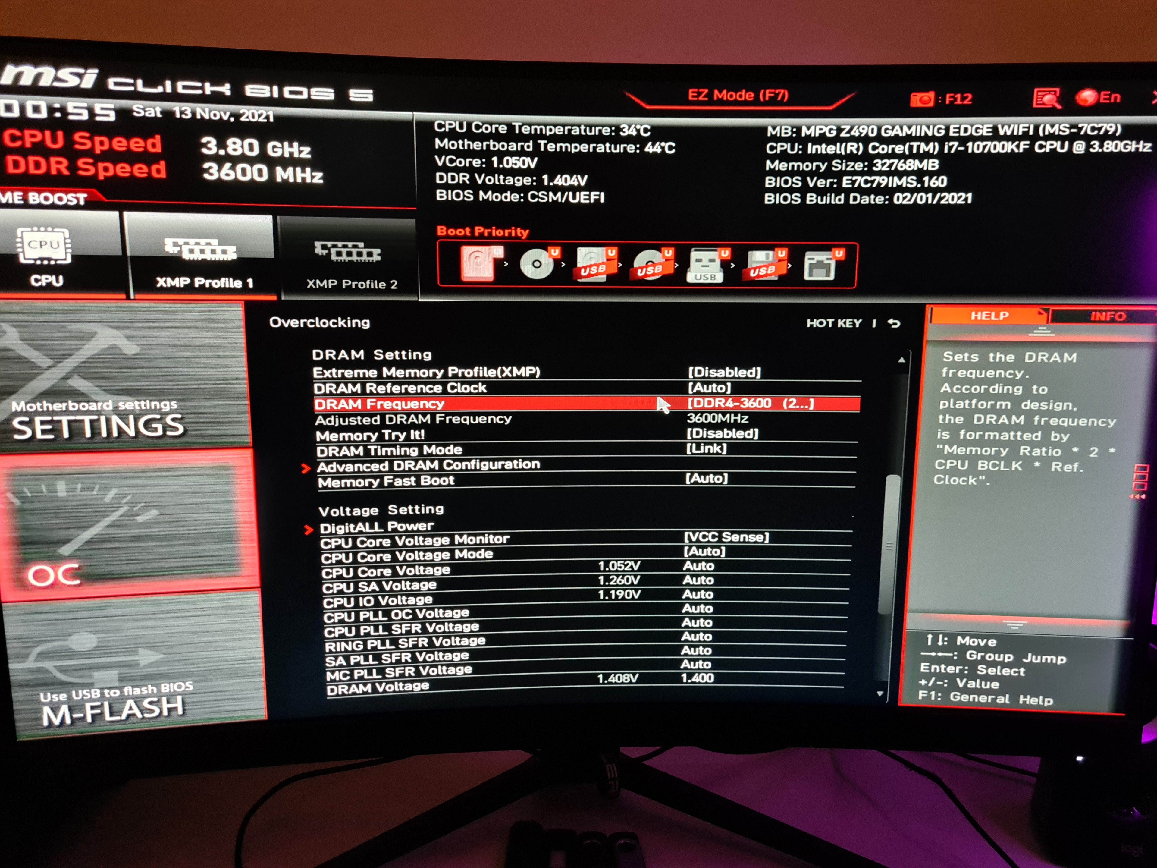

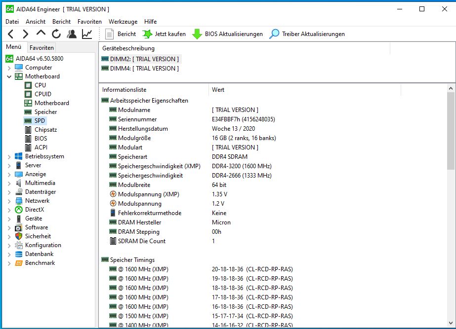

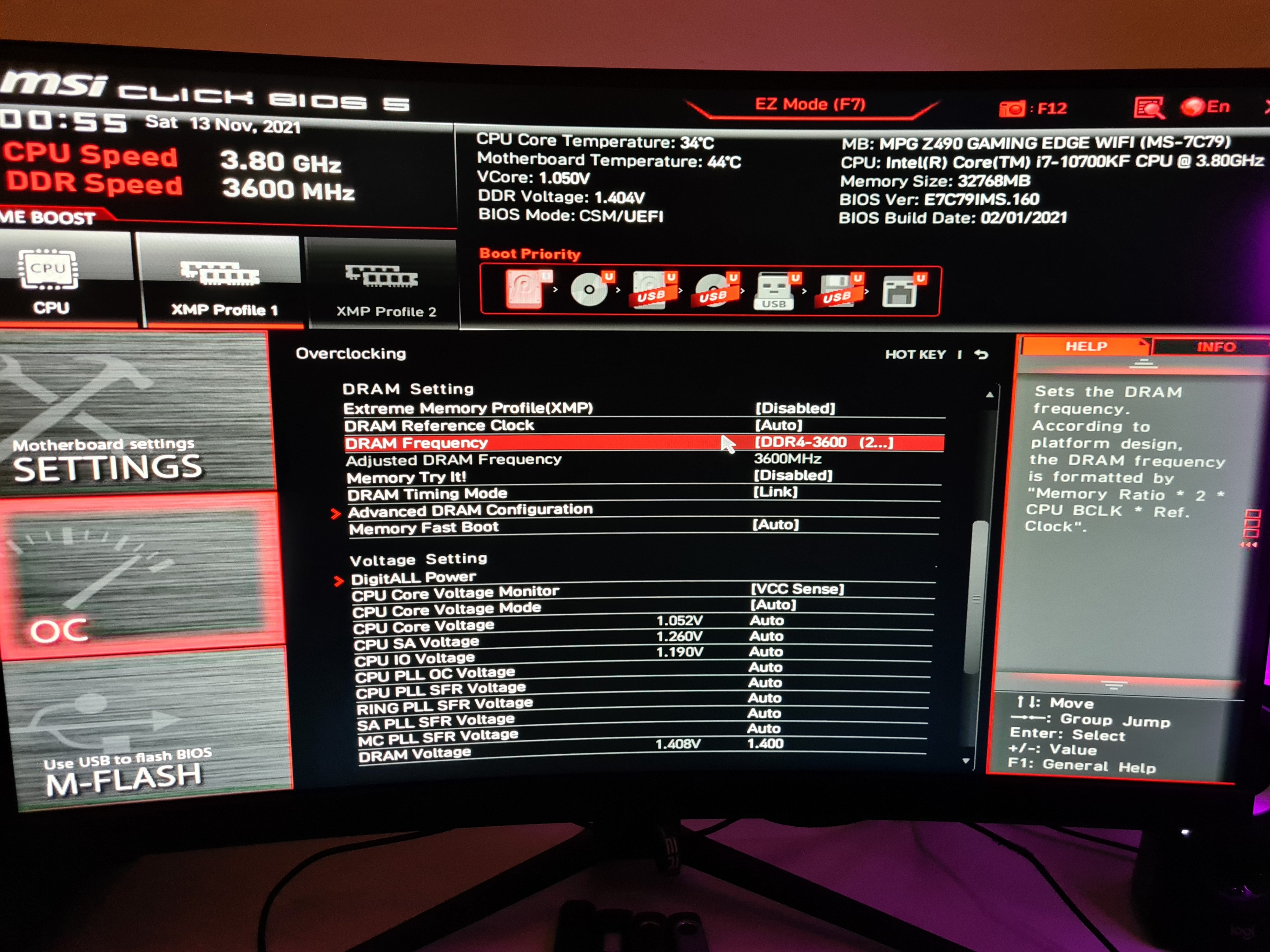

Hallo Leute,
ich krieg ne Krise mit meinem Arbeitsspeicher. Wollte den von 3200 MHz auf 3600 MHz übertakten, was nicht großartig schwierig sein sollte eigentlich, aber es klappt einfach nicht. games stürzen nach 5-10 min ab...
1,35 - 1,4V eingestellt ohne Erfolg.
Timings bei 16-18-18-38.
Vergesse ich etwas im BIOS?
Hoffe ihr könnt mir helfen.
LG

ugur44 schrieb:
übertakten [...] klappt einfach nicht
Vielleicht... macht der RAM es einfach nicht mit?

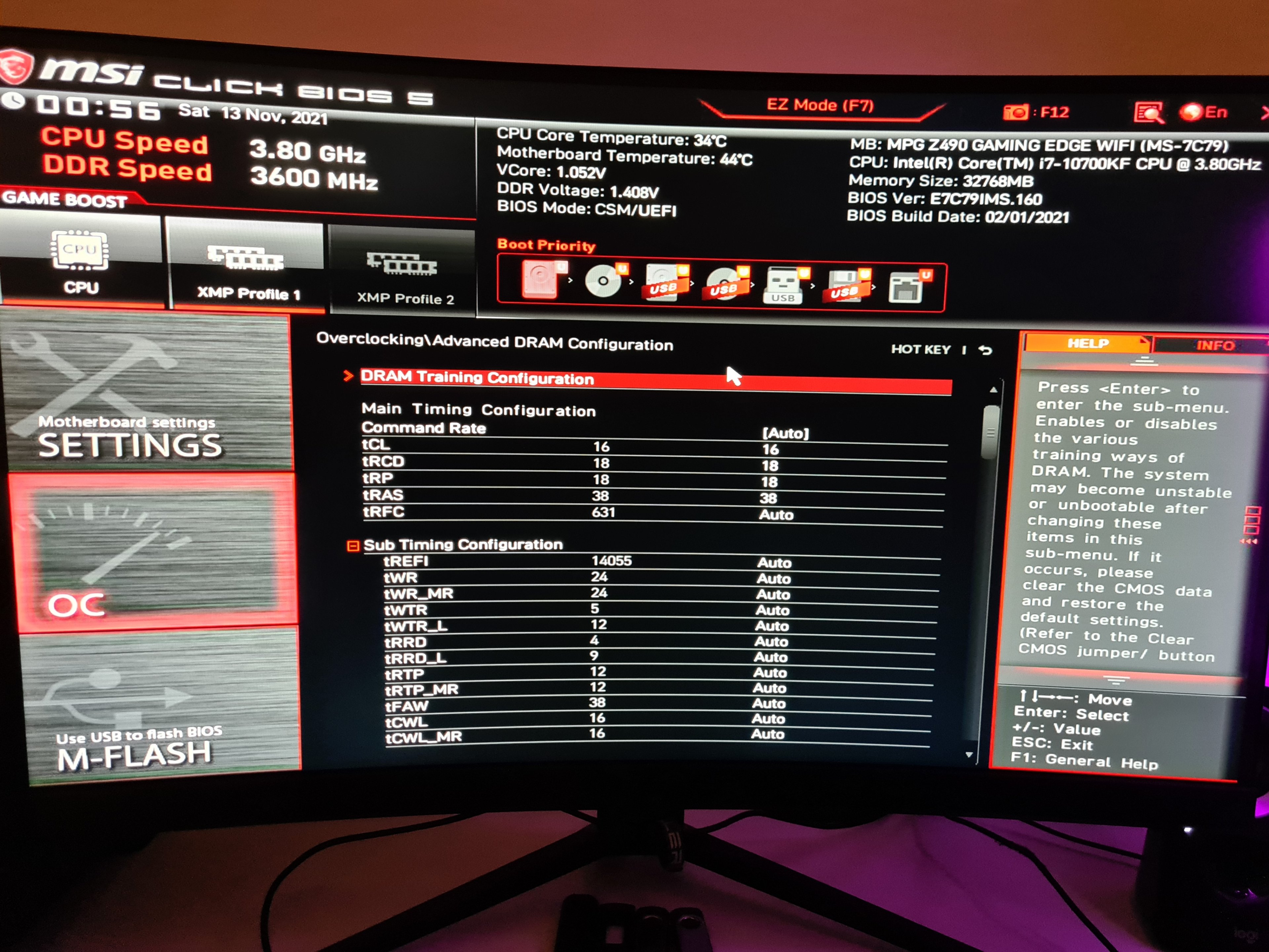

Dann versuch es einfach mal mit höheren Timings? Wird sicherlich einen Grund geben, warum DDR 4 3200 CL16 und DDR 4 3600 CL18 meist den selben Preis haben...
Reaktionen: Kombra
Wie bereits von @tomgit erwähnt, etwas rauf mit den Timings?!?.
Mit meinem alten Ryzen 3900x war auch nur 16-19-19-38 möglich.
Nur DOCP/XMP geladen, dann auf 3600 MHz gestellt, die Timings und die Spannung auf 1,4V angepasst, dann lief das schon ganz okay.
Naja 3600 MHz sollte eig, jeder 3200er Arbeitsspeicher mitmachen...

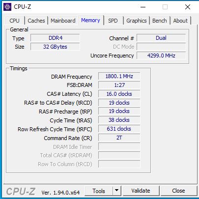

Ich nehme mal an, du hast dein Setup mit HCL, TestMem5 or Karhu ausgiebig getestet bevor du dich ans Spielen gemacht hast, oder ? 3-6 Stunden fehlerfreier Test sollten mindestens drin sein.

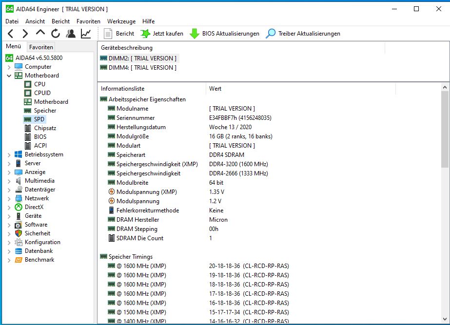

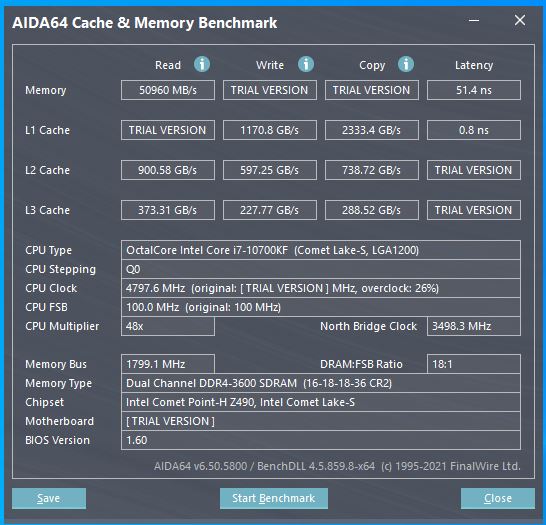

Ich kann mir auch nicht vorstellen, dass AIDA64 die Werte richtig rausliest. 51er Latenz bei den Ballistix (Cl16 und 3600) klingt absolut unrealistisch.

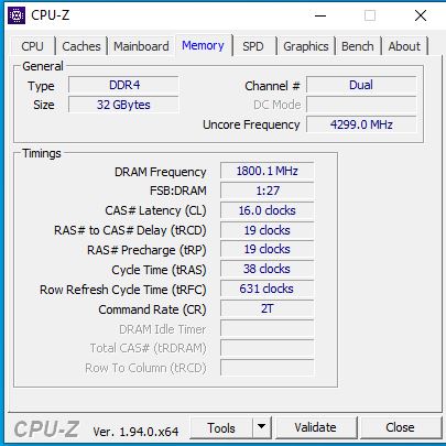

Wäre auch mal gut zu wissen, ob das SR oder DR sind. Ein CPUZ Screenshot würde mehr Aufschluss geben.
Ein wenig weiter oben findest du übrigens die Ram OC Community. Wenn sich einer mit dem Thema fachmännisch beschäftigen kann, dann sind das die Männer dort.
Vielen Dank für die Antworten.
Also jetzt läuft der Arbeitsspeicher bei 3600 MHz über mehrere stunden schon mal stable.
Timings hab ich jetzt auf 16-19-19-38 gestellt damit gehts bisher mehrere stunden gamestable.
Dram Voltage bei 1,4V.
Versuche mal die Voltage zu senken.
Ist das jetzt DR weil bei Modulgröße 2 Ranks steht?
Und warum gibt es eig. keinen RM OC Thread für Intel? :confused_alt:
