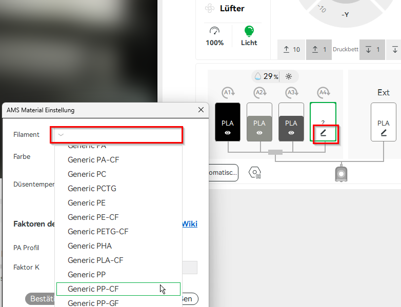

Hallo Community,
ich habe in meinem AMS 2 Pro ein ASA Filament, welches nicht von Bambu ist.
Der Hersteller stellt eine entsprechende Config bereit, die ich auch im Projekt einstellen kann:
Allerdings sehe ich keine Möglichkeit das entsprechende Profil im AMS zu hinterlegen, so dass mir dort das korrekte Filament angezeigt wird. In der Liste sind nur Bambu und Generic Profile.
Kann mir jemand bei der Lösung des Problemes helfen?

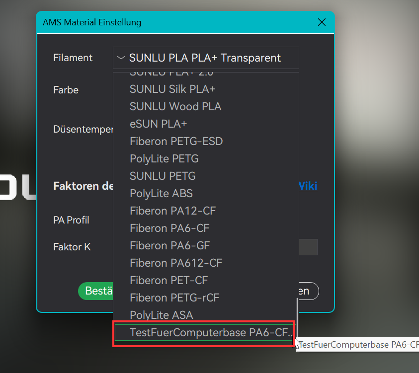

hab eben mal versucht nchzustellen bei mir.
X1C mit AMS 1

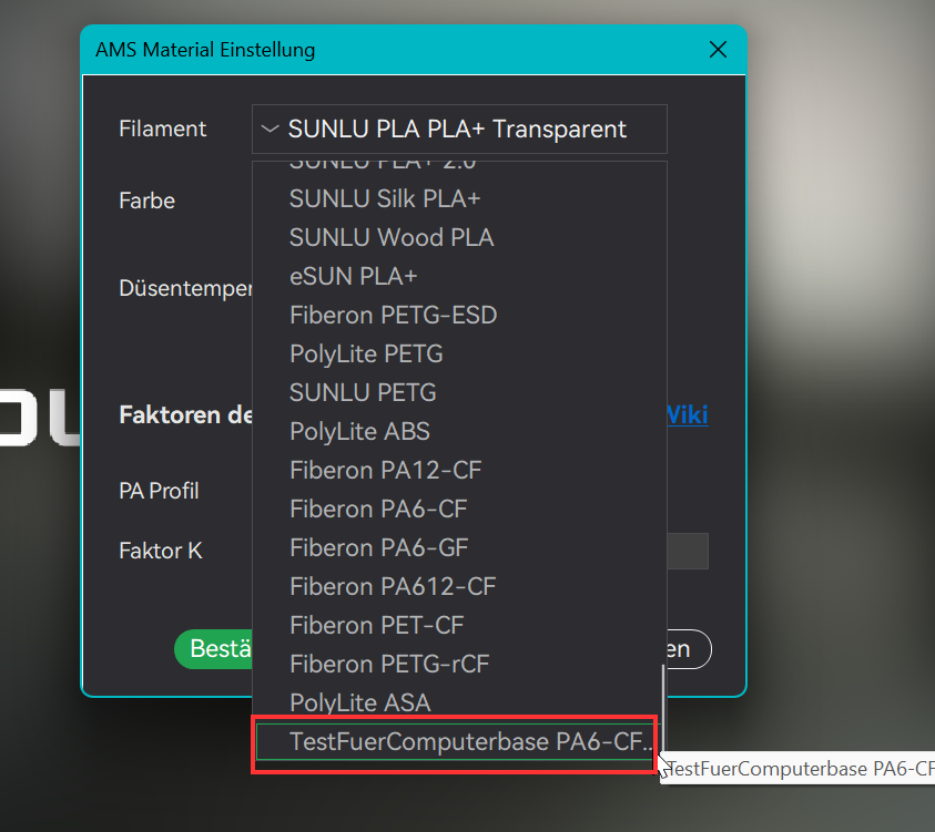

folgendes bei den filamenten allgmeien im projekt, ist NICHT im AMS wählbar:
wenn ich im AMS jetzt was davon auswählen will, ist KEINES davon da, außer:
SUNLU PLA PLA+ Transparent.

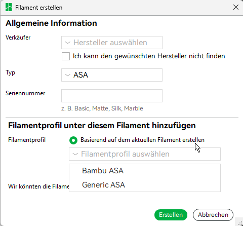

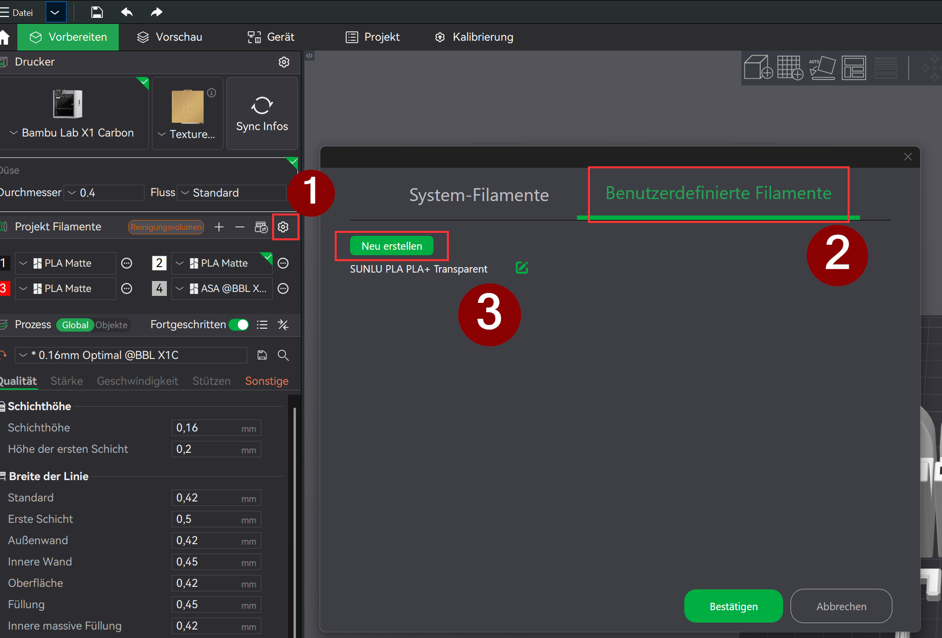

der trick:
Filament über diesen weg anlegen:
dann sollter es beim AMS auftauchen
PS: mit dem weg kann man das profil dann auch DIREKT am drucker selbst auswählen
Reaktionen: SaxnPaule

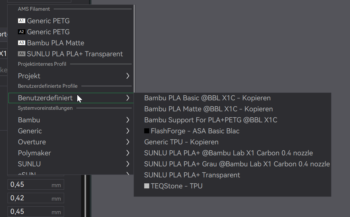

SaxnPaule schrieb:
Im Projekt funktioniert es ja problemlos. Aber es taucht nicht beim AMS auf der Geräteseite auf.
Wie geschrieben: der trick ist kein druckprojekt profil im slot direkt, sondern global anzulegen, sondern wie im screenshot mit den drei schritten, dann gehts.

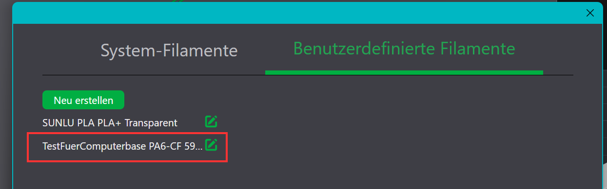

2026-01-27 17_29_22-PZ_all - BambuStudio.png2026-01-27 17_29_48-PZ_all - BambuStudio.png

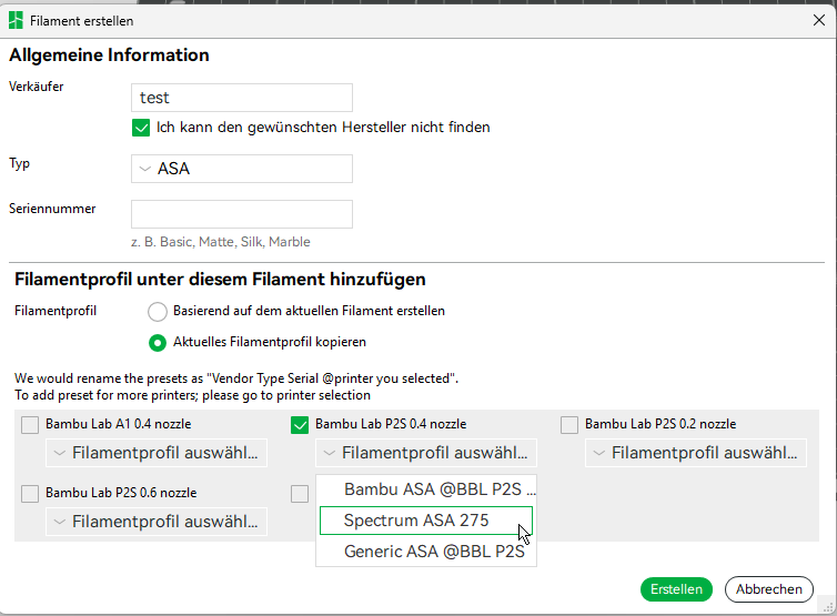

Dann muss ich das aber komplett händisch konfigurieren, da es in der Auswahlliste nicht mit auftaucht.
Edit: Über kopieren funktioniert es. Wenn der Benchi durch ist, kann ich testen, ob es sich auswählen lässt.
Reaktionen: airwave
ja klar, das muss man einmal anlegen mit allen settings, du erstellst das basic profil und wirst anschließend drauf hingewiesen das neue profil jetz bitte komplett und richtig einzustellen.
ab da bzw danach stehts dauerhaft global zur verfügung

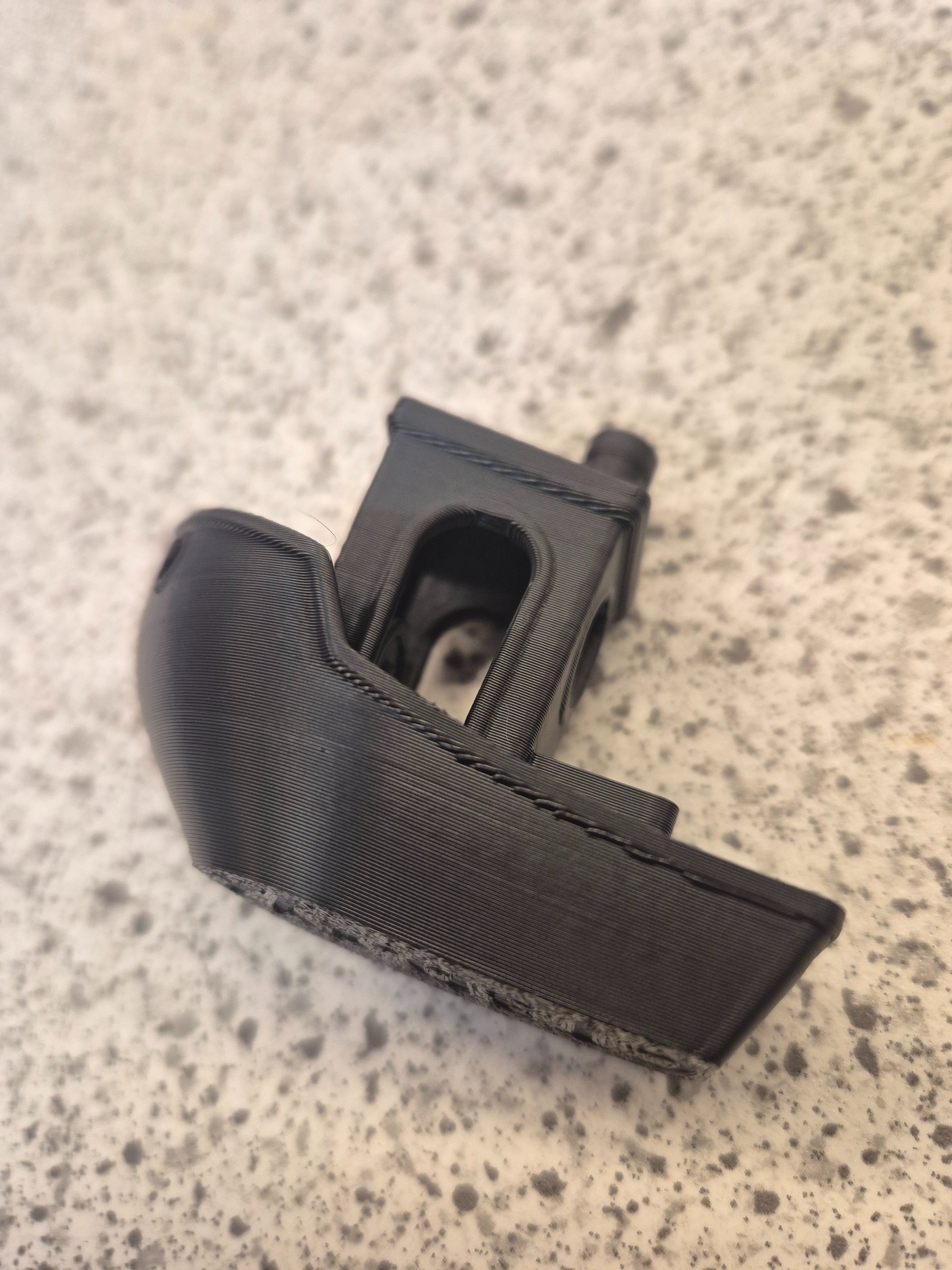

Hat funktioniert. Danke sehr.
Der Druck wurde auch echt gut. Ohne irgendwelche Konfigurationen zu ändern direkt mit dem Herstellerprofil. So habe ich mir das vorgestellt.
