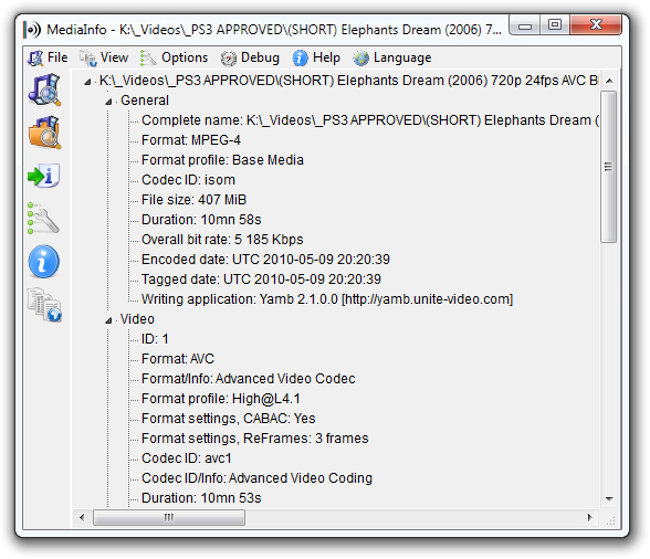

Angabe zur Bitrate etc. der Videodatei bitte mit der Ausgabe von MediaInfo.

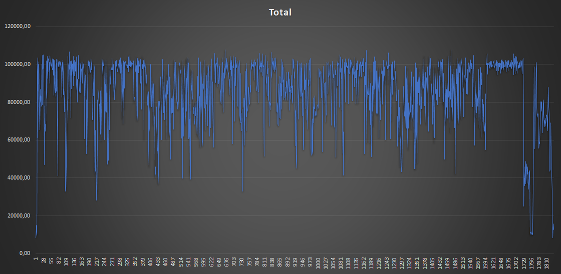

Mit dem Remux einer UHD-BD lastet man ein kabelgebundenes Fast-Ethernet-Netzwerk voll aus, Beispiel John Wick: Chapter 2 (2017)
WLAN geht da ganz schnell die Puste aus.

Nein, Bandbreite kann durchaus das Problem sein. UHD Remux Material kann im Durchschnitt durchaus 85 MBit/s haben. Die Peaks können noch deutlich drüber liegen. Wenn die Verbindung aber schon mit dem Durchschnitt voll ausgelastet ist, dann kann es sein, dass nicht genug gepuffert werden kann und die Peaks dann zu Rucklern führen.
Eine stabile Nettodatenrate von ca. 120 Mbit/s ist für UHD mindestens nötig.

Raw wäre noch weitaus größer. Das ist schon encodet. ;) Aber UHD BDs können durchaus an die 90 Mbit/s haben. Da reicht die tatsächliche Datenrate von 100 Mbit Ethernet (je nach Chip zwischen 85 und 95) einfach nicht aus. Besonders nicht bei Peaks von deutlich über 100.
