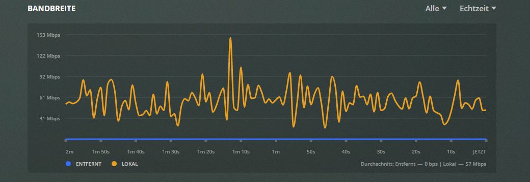

Da ich mit Netzwerk wirklich nicht viel am Hut habe, nochmal eine grundsätzliche Verständnisfrage.
Im Bild von HisN ist der Durchschnitt 57 Mbps und ein Peak bis ~150 Mbps, wenn ich also 3-4 Streams gleichzeitig am laufen habe, komm ich auf ca. einen Durchschnitt ~240 Mbps (600 Mbps Peak). Ein Lan-Kabel Cat6A mit RJ45 hat doch 1000 Mbps Übertragungsrate?
Dann sollte es locker reichen, wenn meine Rechnung richtig ist. Für meine Arbeit sind es immer nur paar Peaks, wenn ich einige Dateien öffnen/ändern muss, dies sollte aber überschaubar sein.

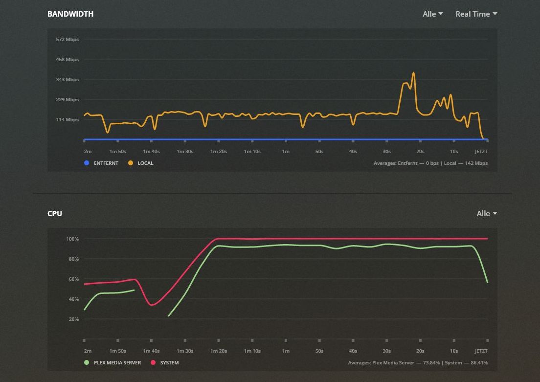

Interessant ist dann noch, ob die Festplatten in Deinem NAS auch drei 4K-Ströme gleichzeitig unterbrechungsfrei liefern können. Egal ob es das Netzwerk nun kann oder nicht^^
Ich kann mir gut vorstellen, das es mein NAS nicht hinbekommt. Aber ausprobiert hab ich es auch noch nicht.
Kann ich bei Gelegenheit mal machen.
Edit: Getestet
2 Stream schafft mein NAS
3 oder sogar 4: Nope. Ruckler Mc Ruckel
Scheint die CPU von meinem NAS zu überfordern^^ (Und ja, hier wird nix transcodiert).
Bitrate steigt auf etwa 500Mbps, bei drei Streams sind es etwa 350Mbit.
Hier ein Screen von 3 laufenden Streams (da das ja den TE wohl am meisten interessiert).
Und eher am Peak orientieren, weil das ganze ja schon nicht mehr Ruckfrei bei mir läuft.
Die durchgehende Linie bei etwa 150Mbit sind zwei laufende 4K Streams.
