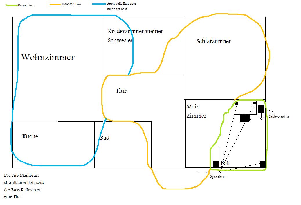

Ich habe jetzt seit einiger zeit die Logitech Z 5500 Digital. Bin auch sehr zufrieden, doch hab ich ein Problem mit dem Bass. Also ich höre an meinem Sitzplatz kaum Bass.(eigendlich nur die Vibration) Dagegen im Flur und im Wohnzimmer hingegen hat man Super Bass! Ich hab schon Probiert ihn zu drehen und auch versucht ihn wo anderes hinzustellen, nur ist es ni so leicht da das Kabel zur Steuerungseinheit sehr kurz ist. Hab ihr nicht vielleicht einen Tipp wie ich es schaffe das ich Super Bass am Schreibtisch habe? Soundkarte is ne Soundblaster X-Fi Xtreme Music die ich per Coax an die Logitech angeschlossen habe.
MFG H0[)iNi
P.S.: Hab die Suche verwendet aber nix gefunden. Bitte ni böse sein wenn es vielleicht schon so einen Thread gibt. :p
Hier ein Bild damit ihr euch das besser vorstellen könnt.

nein spaß beiseite. es ist immer eine sehr subjektive einstellung, ob man "guten" bass hat oder nicht. es ist deswegen sehr schwierig vom hören-sagen heraus zu beurteilen, was am klangbild jetzt nicht in ordnung ist. kannst du das mit dem bass ein bisschen mehr ausführen?
fakt ist: durch den wumms, der hinter dem bass steckt breitet sich bass immer sehr weit aus. deswegen ist nur ein subwoofer erforderlich, der stehen kann wo er will.
aber: schall kann im allgemeinen geschöuckt werden. den unterschied merkt man dann vor allem bei räumen ohne interieur und teppich und solchen mit interieur und teppich. kann also sein das dein subwoofer unglücklich steht und der schall absorbiert wird.

eine niedrige Freuquenz hat immer eine große Wellenlänge, weshalb oft ein Bass in etwas Entfernung noch stärker wirkt.
Versuch die Bassbox mal so aufzustellen, dass die Öffnung auf eine Wand gerichtet ist mit ca.5 bis 10 cm Abstand.
@xXstrikerXx: Also noch mal zu dem Bass: Im an meinem Schreibtisch(das Viereckige neben dem Sub auf dem Bild) Höre ich kaum Bass man merkt nur alles Vibrieren! Im Flur und an der Zimmertür drückt es im Magen und dir fallen die Ohren ab. Im Wohnzimmer höreste schön den Tiefbass.(Was man immer hört wenn ein Auto mit einem Subwoofer im Kofferraum angefahren kommt. Also dieses "Gewummer".) Von all dem höre ich nichts in meinem Zimmer.
Ich denke mal das es daran liegt das der Sub in der Zimmer Ecke nebem dem Schreibtisch steht. Also mein Zimmer hat wenig Möbel und es liegt Teppich. Hab den Sub entkoppelt(Hab vier Schaumstoff teile genommen, Holzplatte drauf gelegt und dann den Sub drauf. Der klingt jetzt viel besser. Kann ich nur jedem empfehlen es mal auszuprobieren!) Habs auch schon mal ohne die Enkopplung probiert, passiert wieder nichts. Ich kann ja mal ein Bild rein stellen wie er genau seht. Wenn das hilft?

@dogieo1979: Hab den schon 360° Gedreht, passiert aba nichts. Der Sub hat zu jeder Seite ca. 10-15cm Platz.
dein Bass ist für die größe des Zimmers vielleicht zu klein.
Die Schallwellen haben nicht genug Raum.
Wie gesagt, niedrige Freuquenz, große Wellenlänge
Die Raummoden machen dir da nen Strich durch die Rechnung, deswegen auch die ungünstige Bassverteilung.
Abhilfe gibts nur durch nen 2ten Subwoofer, ideal 3 weitere ;)
Aber da sich das meistens schwer umsetzen lässt hilft nur den Subwoofer woanders platzieren!
Nach deinem Bild hast du ja genau da Bass wo du keinen willst, und wo er sein sollte ist gar nichts...
Außer umstellen wird nichts helfen, auch würde ich den Subwoofer aus der Ecke nehmen, das ist grundsätzlich immer ein schlechter Platz um einen Sub zu aufzustellen.
