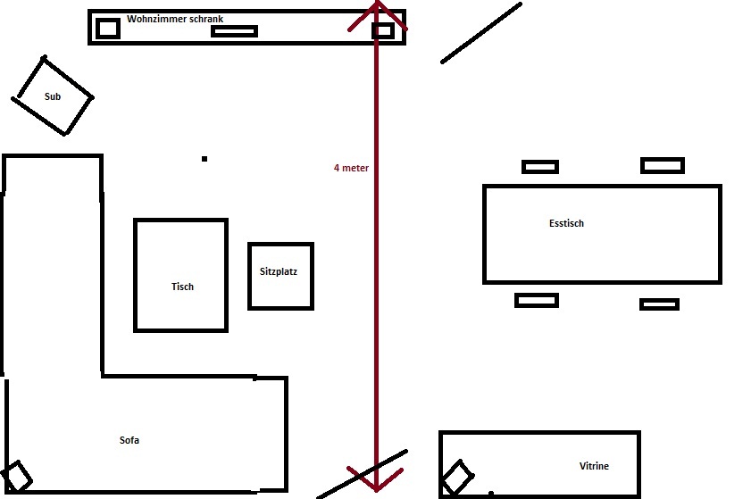

Hab momentan keine Bilder, müsste ich heute Abend machen aber vorab mal eine Skizze
Im AVR ist der Subwoofer auf LFE 120 eingestellt und die LS alle auf 100Hz

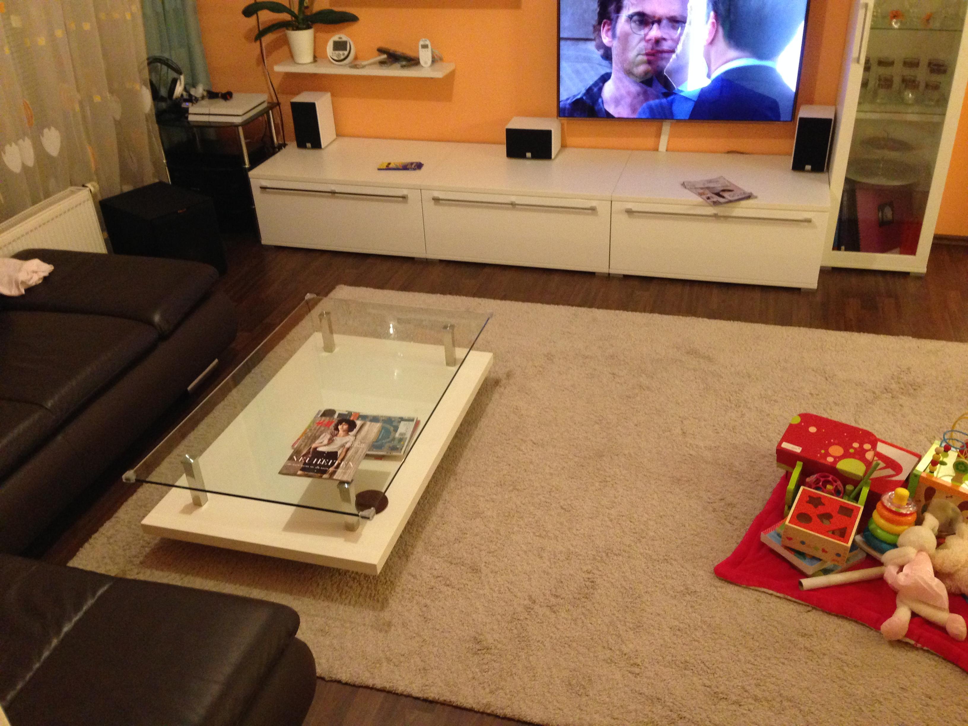

So, ein Bild aus der Subwooferecke
Die LS werden beim Filme gucken bis zum Sideboardkante geschoben.
Und nicht erschrecken, ich schaue auf eine Leinwand, weshalb die LS nicht passend zum Fernseher aufgestellt sind.
Beim einmessen, hat mein AVR, den Subwoofer auf -2db eingestuft und ich hab es im nachhinein auf +8db eingestellt.

Ich kann den Subwoofer ehrlich gesagt, nirgendwo anders hinstellen.
Das ist unglücklich. So hast Du nur folgende Möglichkeiten: Entweder Raummoden bekämpfen (Stichwort: Bass-Trap) oder eine elektronische Anpassung oder einen zweiten Sub.
Das ist ein Indiz dafür, dass Du entweder die Einmessung wiederholen solltest (Mikro unbedingt auf die Hörposition!) oder wirklich der Raum nicht mitspielt. Im letzteren Fall hilft auch ein neuer Sub wenig, wenn Du ihn nicht anders aufstellst!
