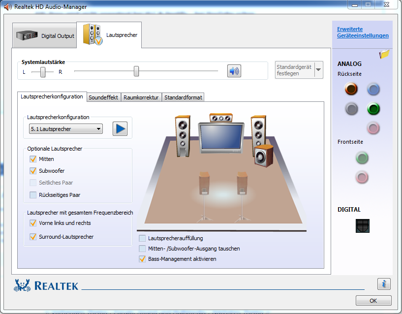

ich habe vorhin meine 3.1 Anlage an meinen PC angeschlossen. Mit Hilfe des Windows 7 internen Einstellungstool habe ich alles angepasst und in dem Test (mit dem Testtool) funktionierte alles wunderbar.

Wenn ich über das Lautsprechertool (siehe Anhang) auf den Play Button klicke, dann kommen die einzelnen Töne wunderbar am jeweiligen Lautsprecher raus. Daher kann ich auch einen falschen Anschluss ausschließen.

Da ist doch eine Option "Mitten / Subwoofer tauschen" Hast du das mal ausprobiert?
Weil Stereo wird eigentlich immer ausgegeben, aber es kann sein, dass der Center Speaker in manchen Sachen abgeschaltet wird und das dein System zum 2.1 System macht...
Wenn ich diese Option nutze, dann wird einfach nur der Center Lautsprecher mit der Bassbox vertauscht ;)
Bei YouTube läuft die linke und rechte Box, sowie Mitte und Bass. Wenn ich Egal in welcher Anwendung Musik höre läuft nur Links und Rechts. Bei Spotify wie gesagt ganz kurz auch mal Bass und Mitte, aber dies ohne Änderung der Einstellung.
