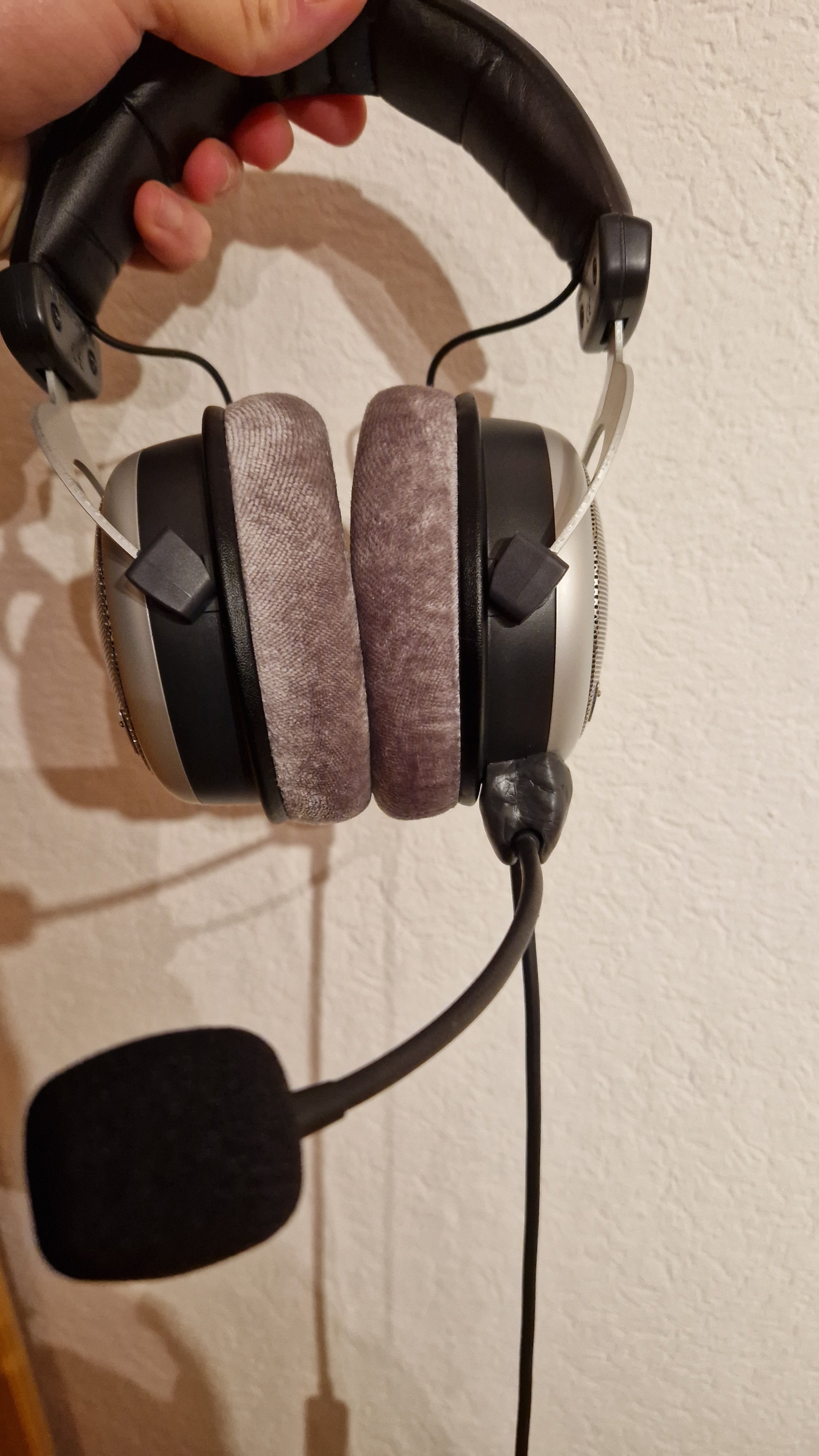

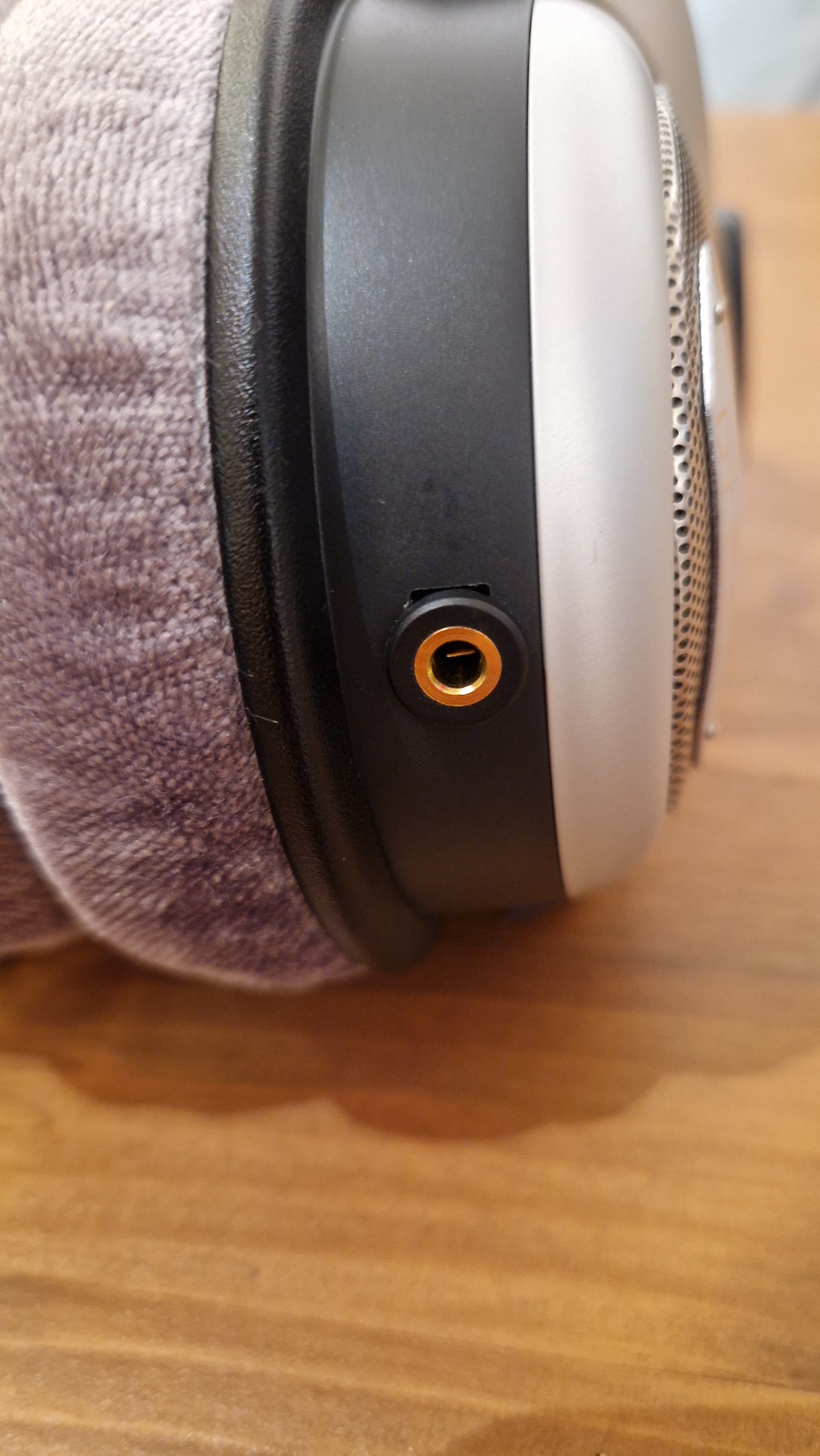

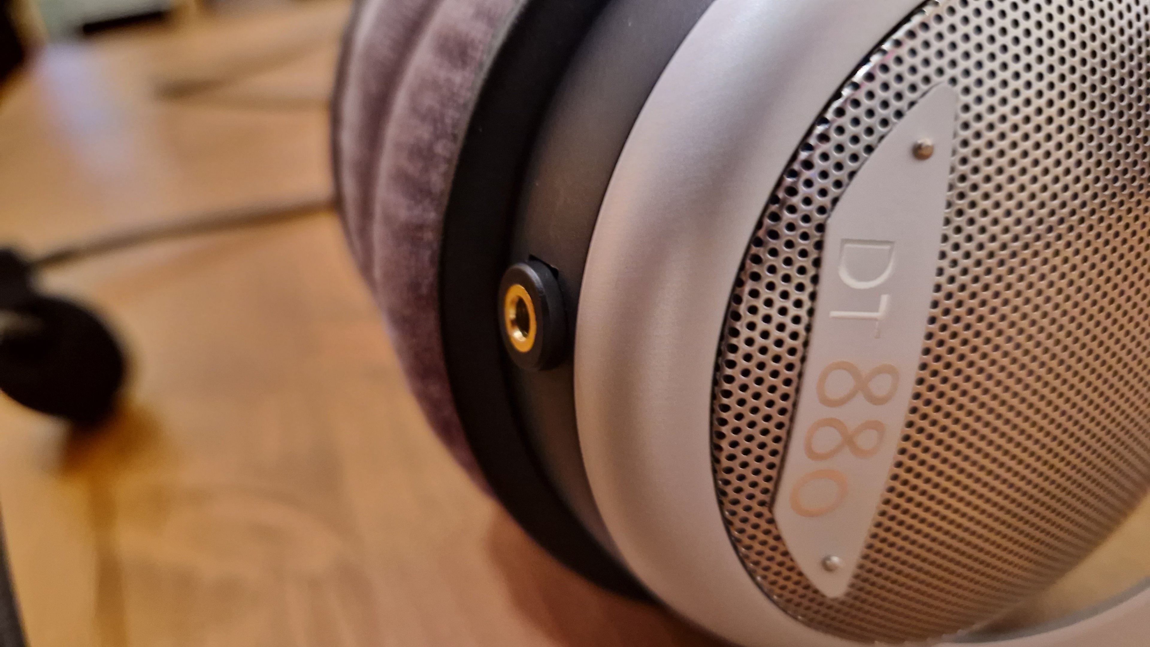

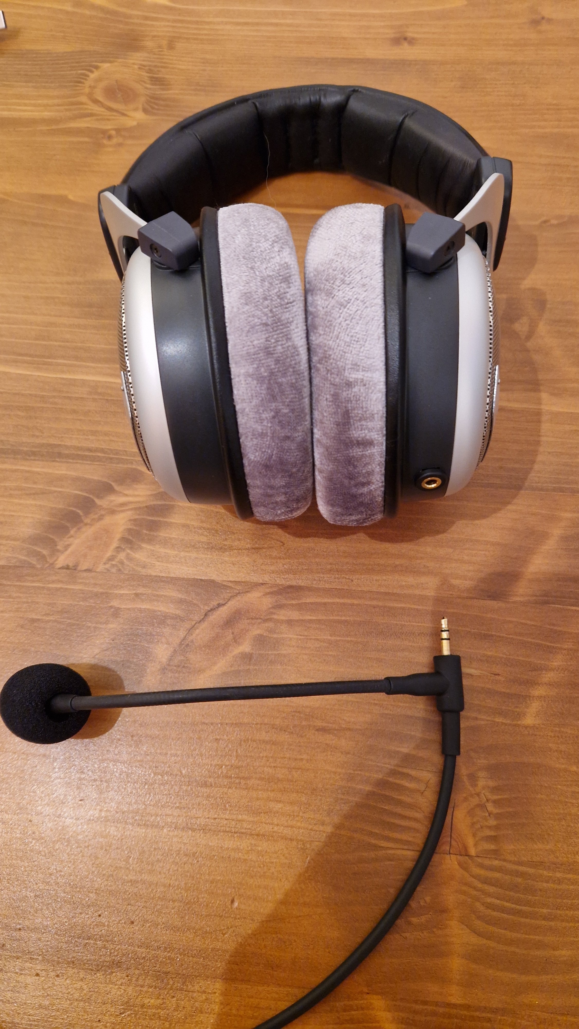

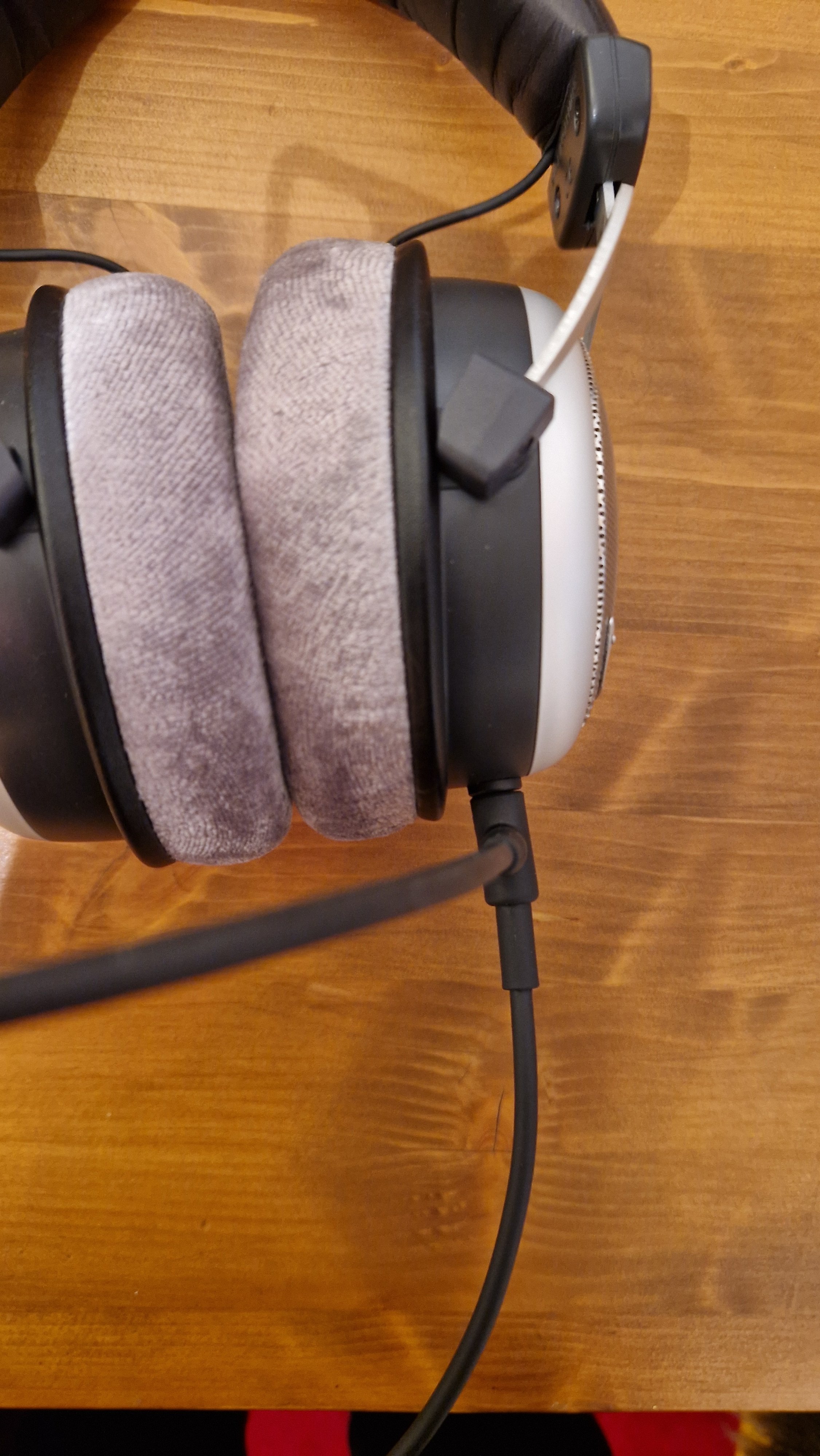

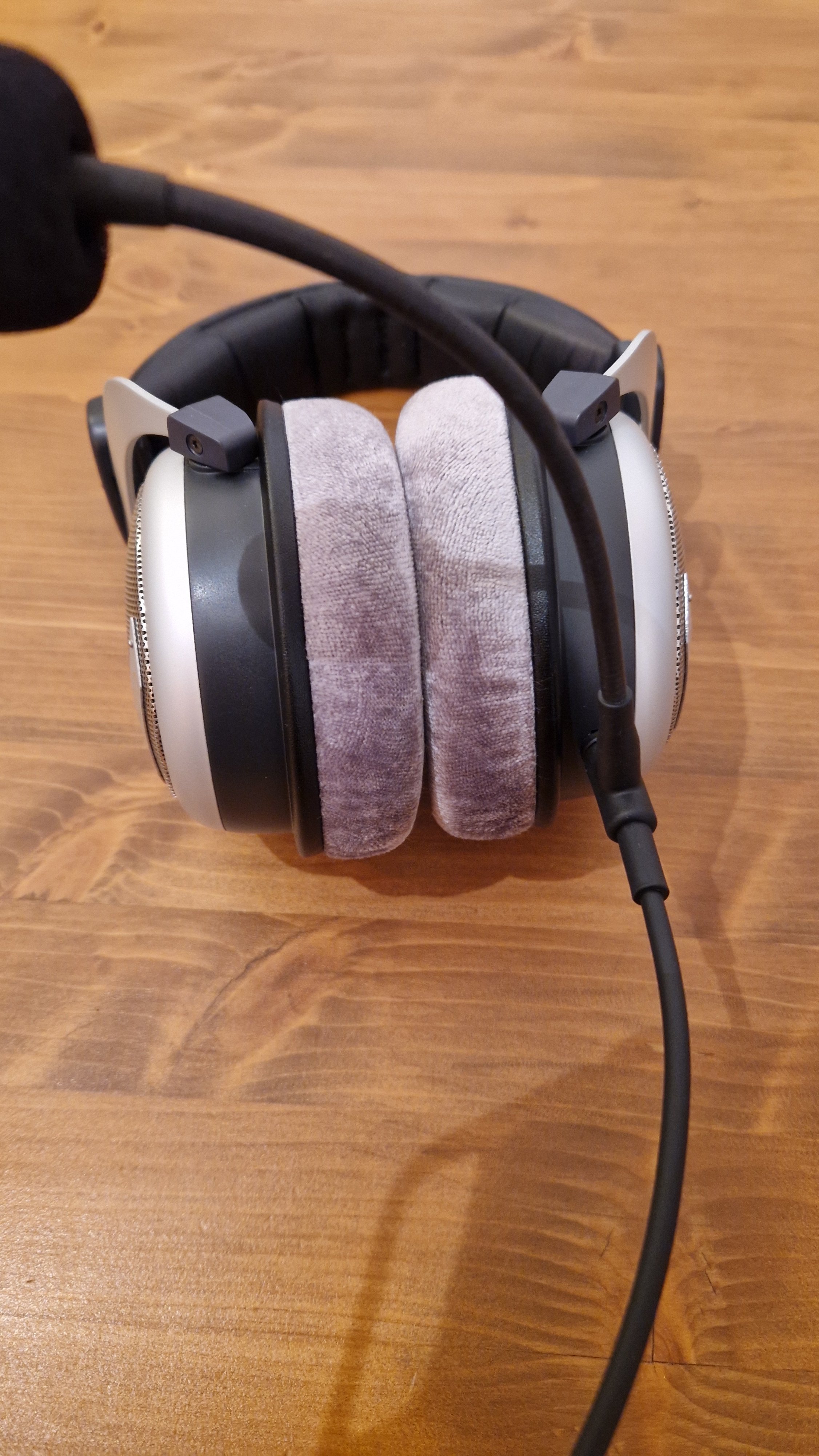

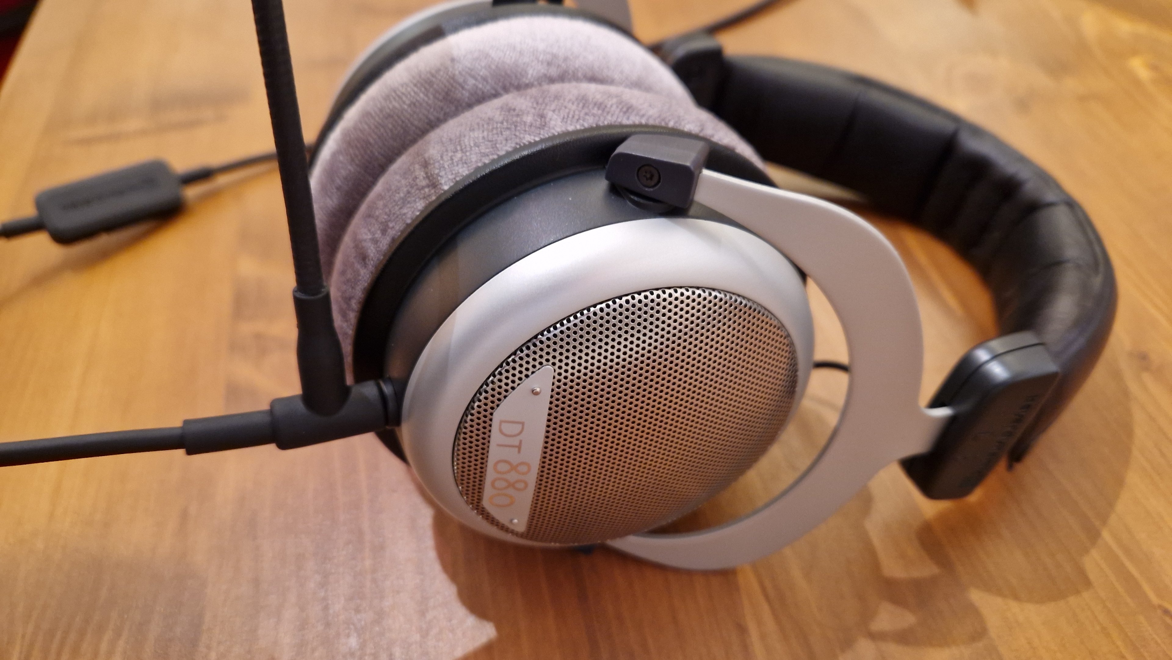

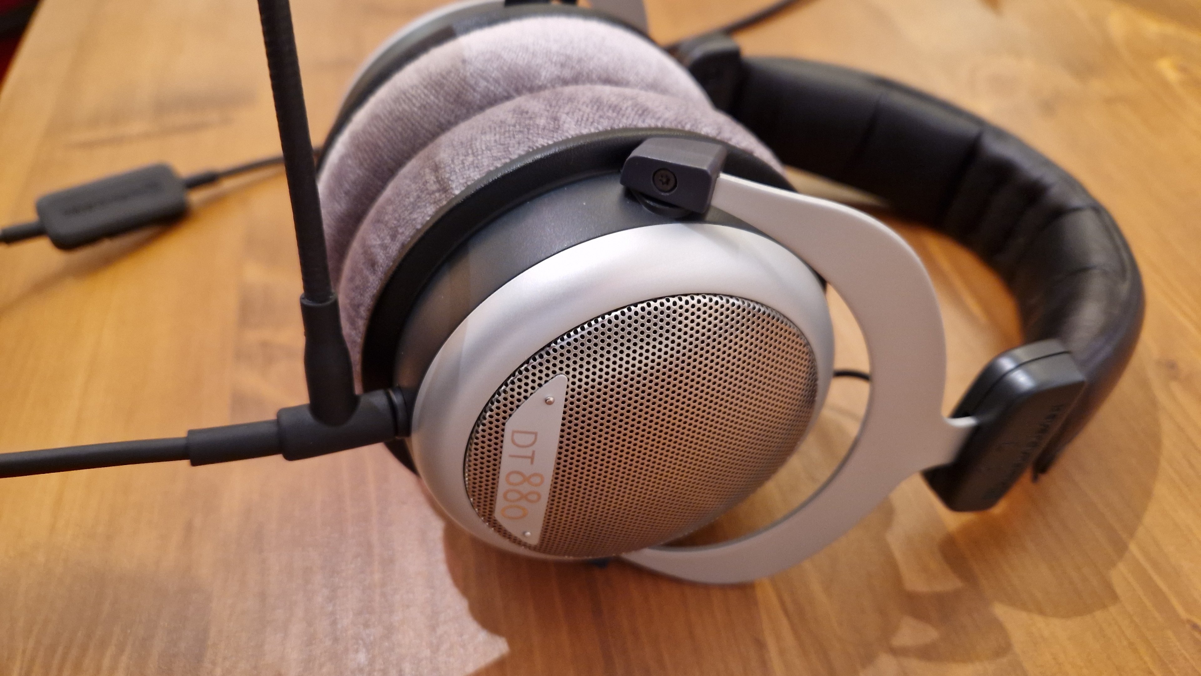

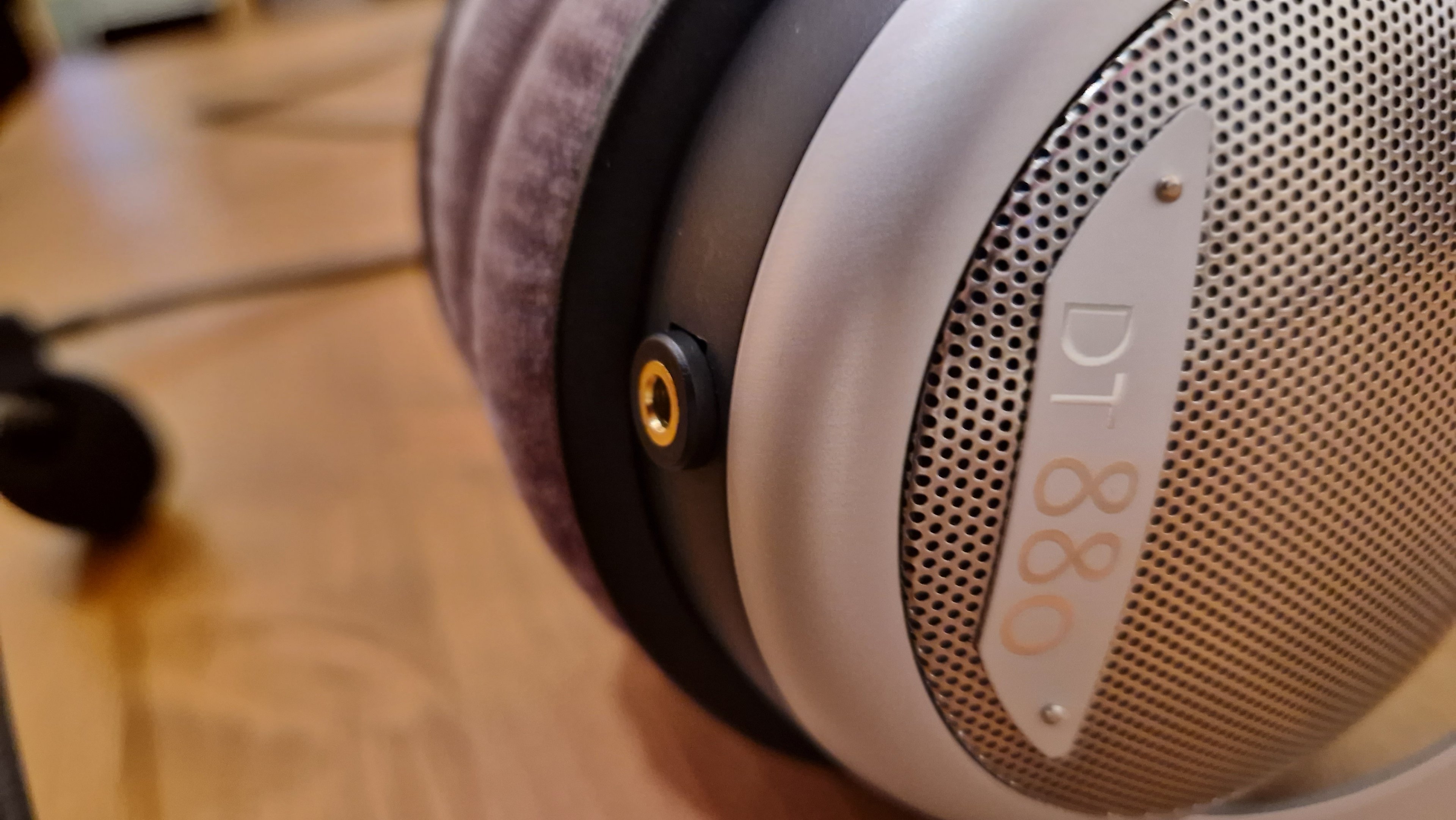

Hallo werte Forumsgemeinde.

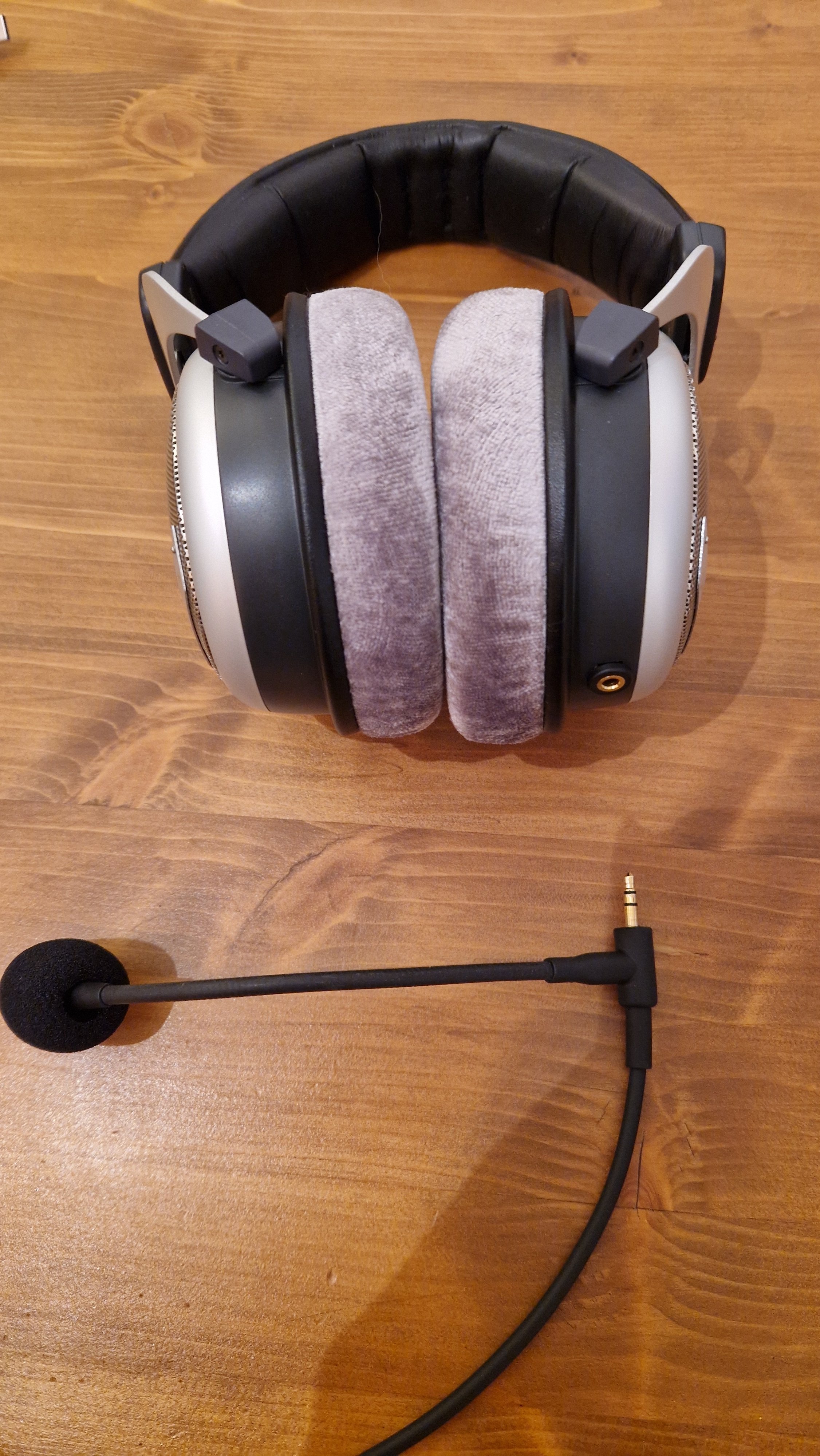

Mir geht es um ein Beyerdynamic Dt 880, welches ich vor kurzem per Klinkenmod und Headset Gear Mic in ein Headset verwandelt habe.
Das Problem ist, dass das Mic frei drehbar an der Buchse und nicht fixiert ist. Dies möchte ich gerne ändern und möchte euch auf diesem Weg um Gute Tipps und Vorschläge bitten. Die Lösung soll im Idealfall schön stabil sein, also nicht unbedingt nur ein kabelbinder drum ;)
Ich bedanke mich schonmal für hoffentlich viele gute Ideen^^

Budget Lösung:
Büroklammer nehmen, ein "U" Formen, um das Mikrofon und dann in die kleinen Löcher neben der Buchse rein.

Ich hatte schon daran gedacht, vielleicht ein 3d Druckteil zu verwenden und vor der Buchse eine Loch zu bohren und das Teil mit einer Schraube zu verbinden. Aber weil die Fläche vor der Buchse in 2 Richtungen abgerundet ist würde das nicht richtig sitzen.

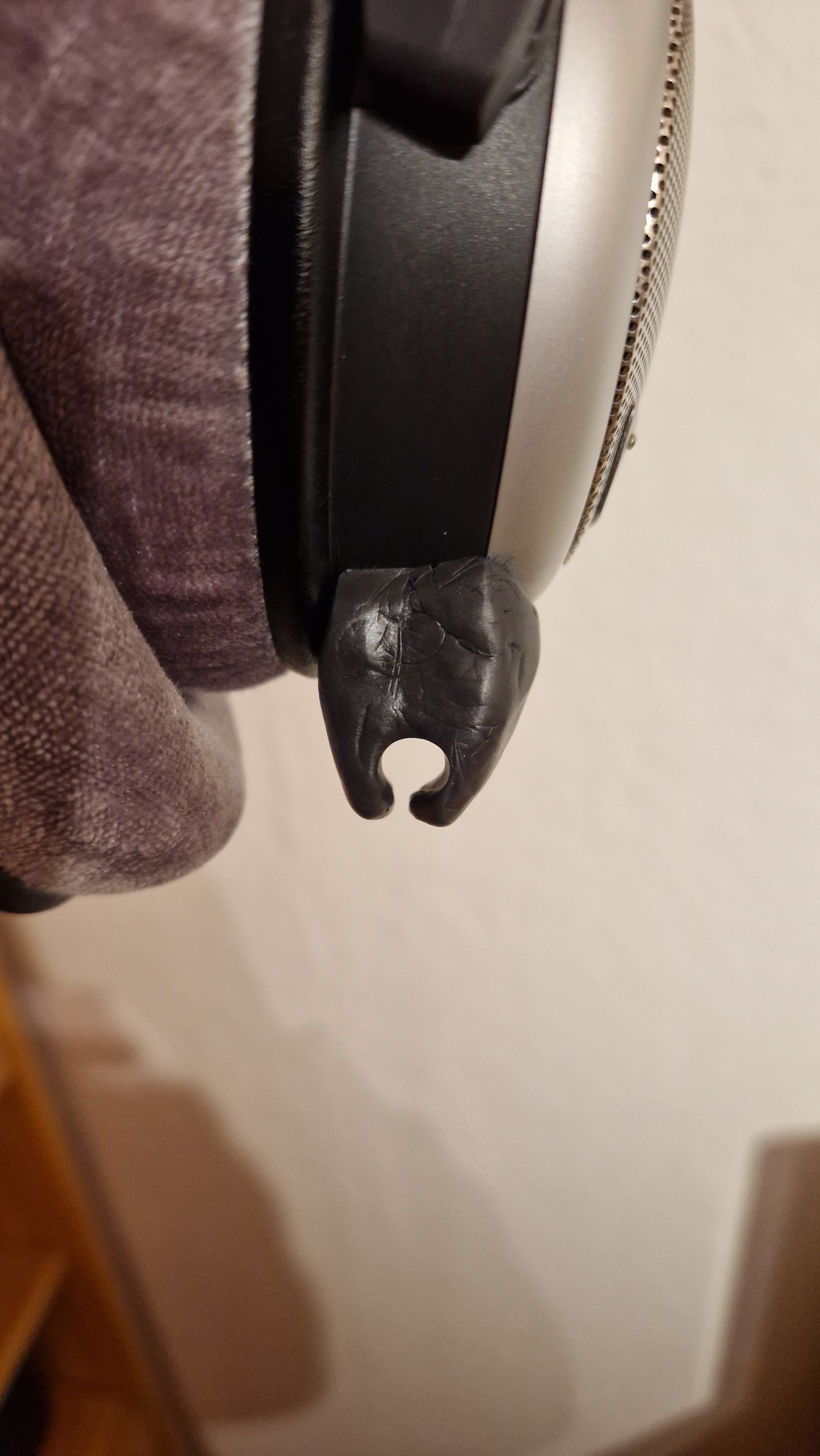

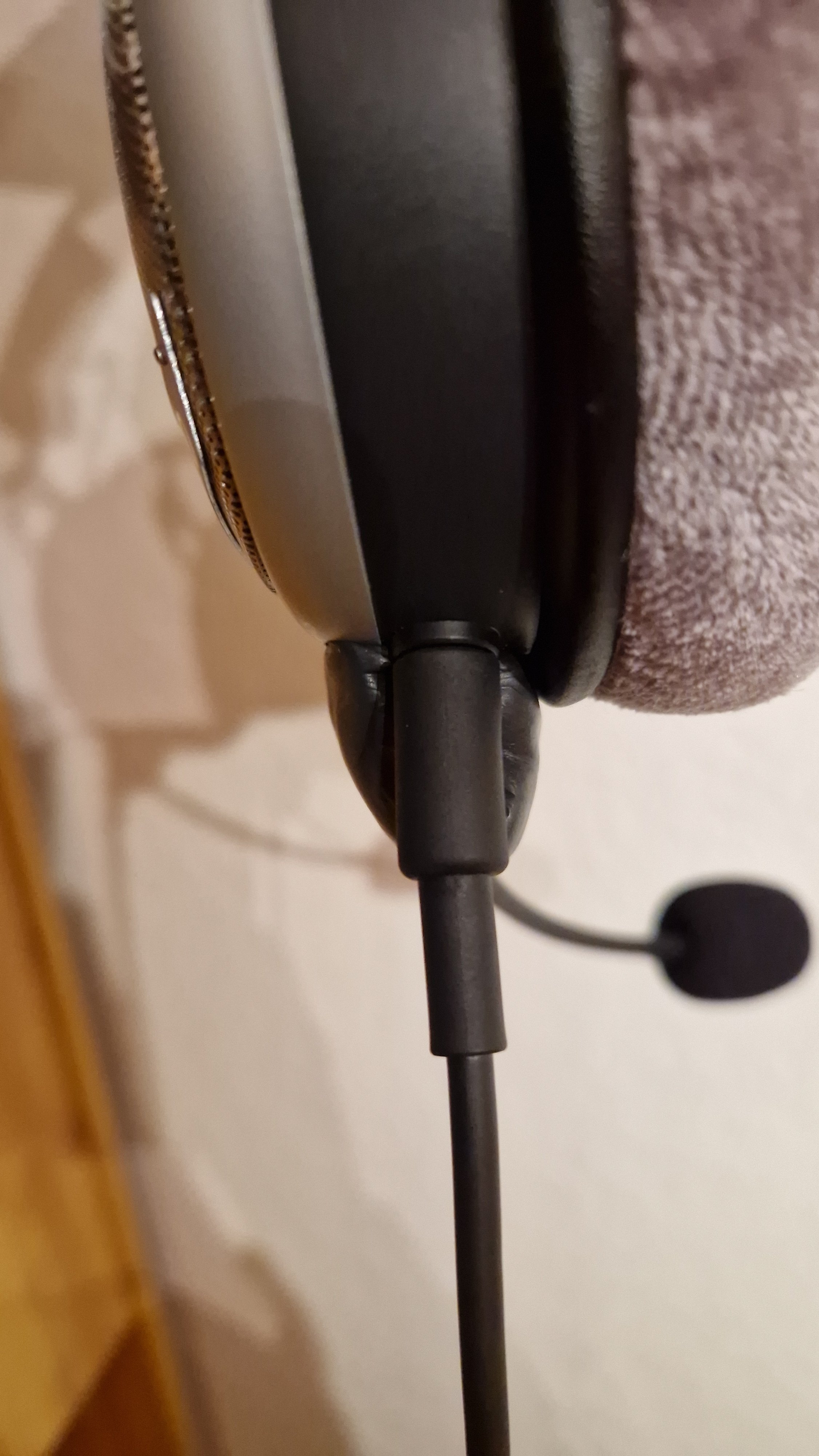

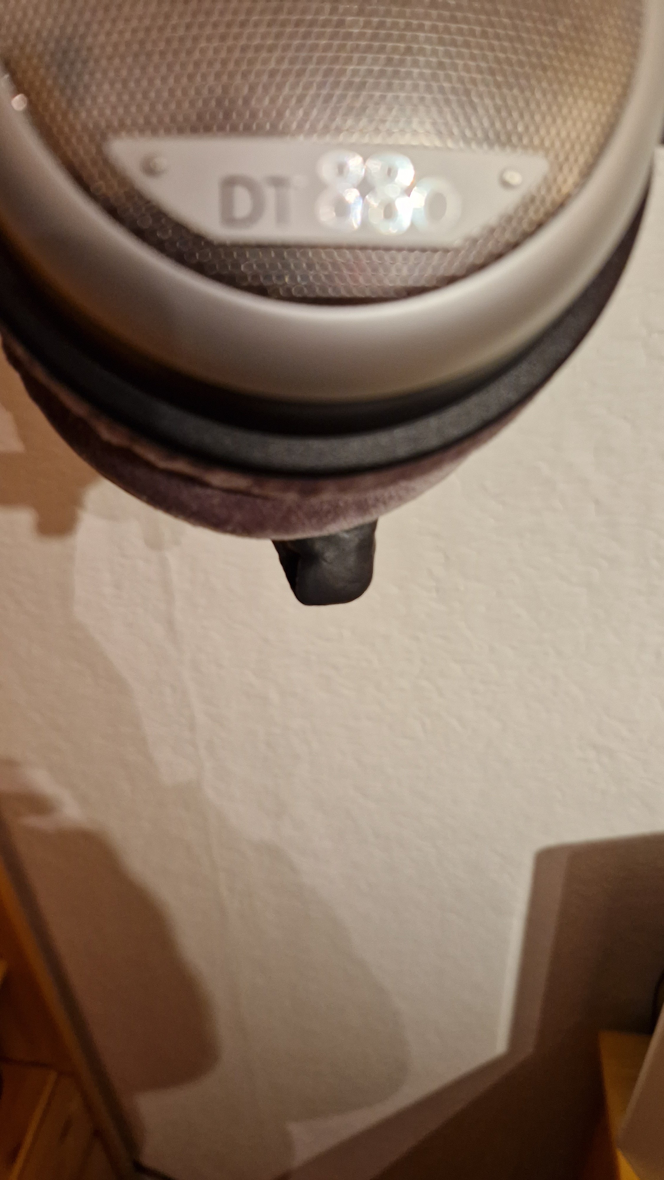

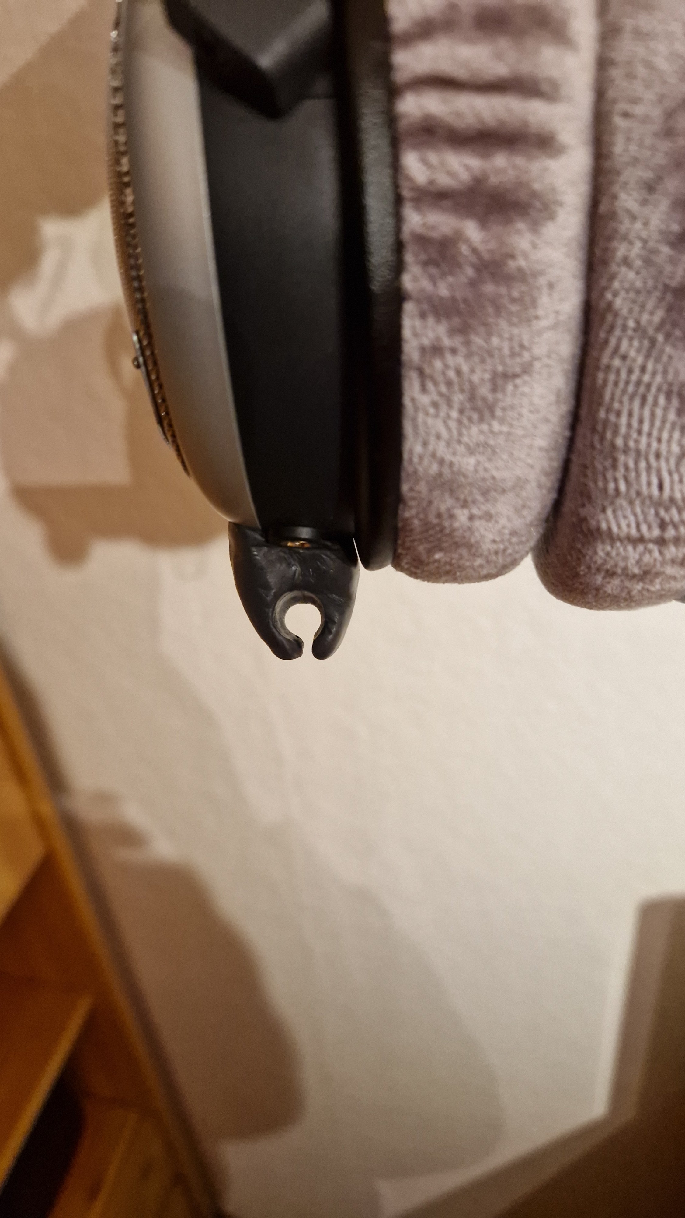

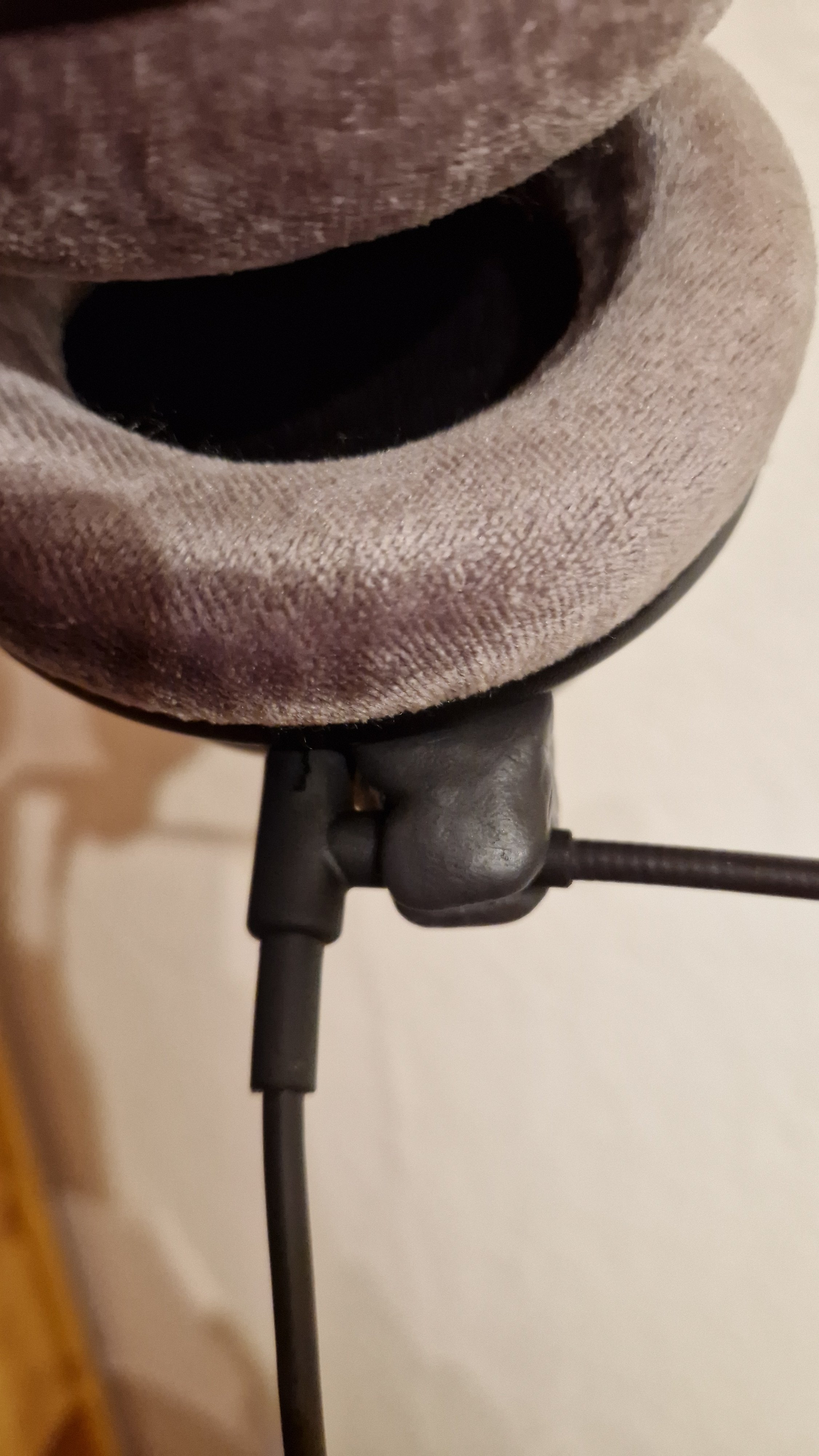

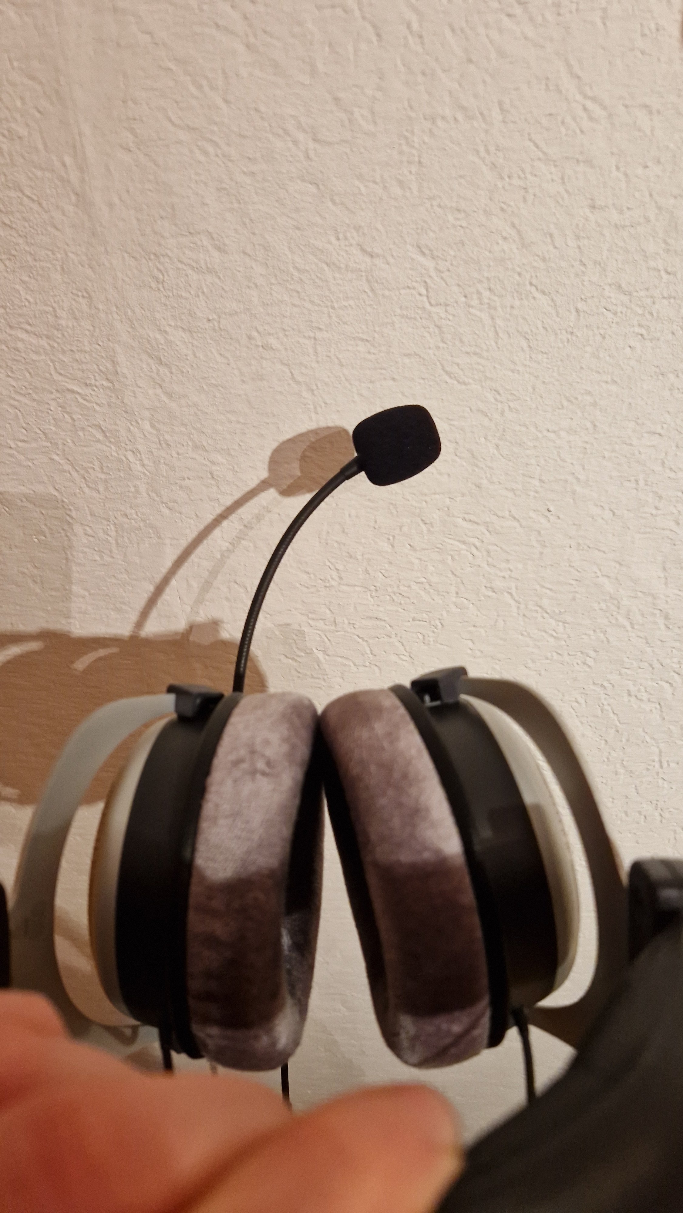

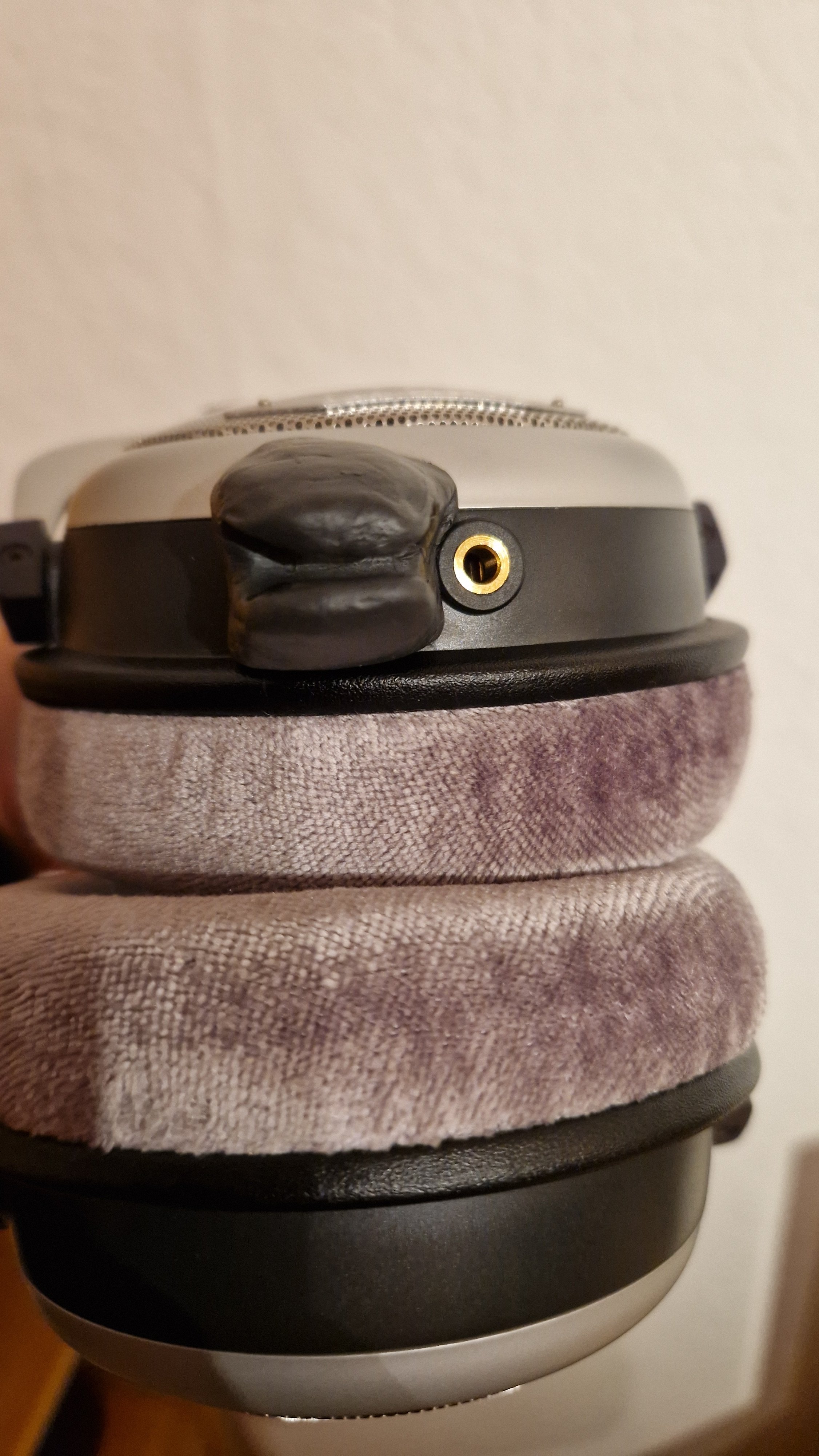

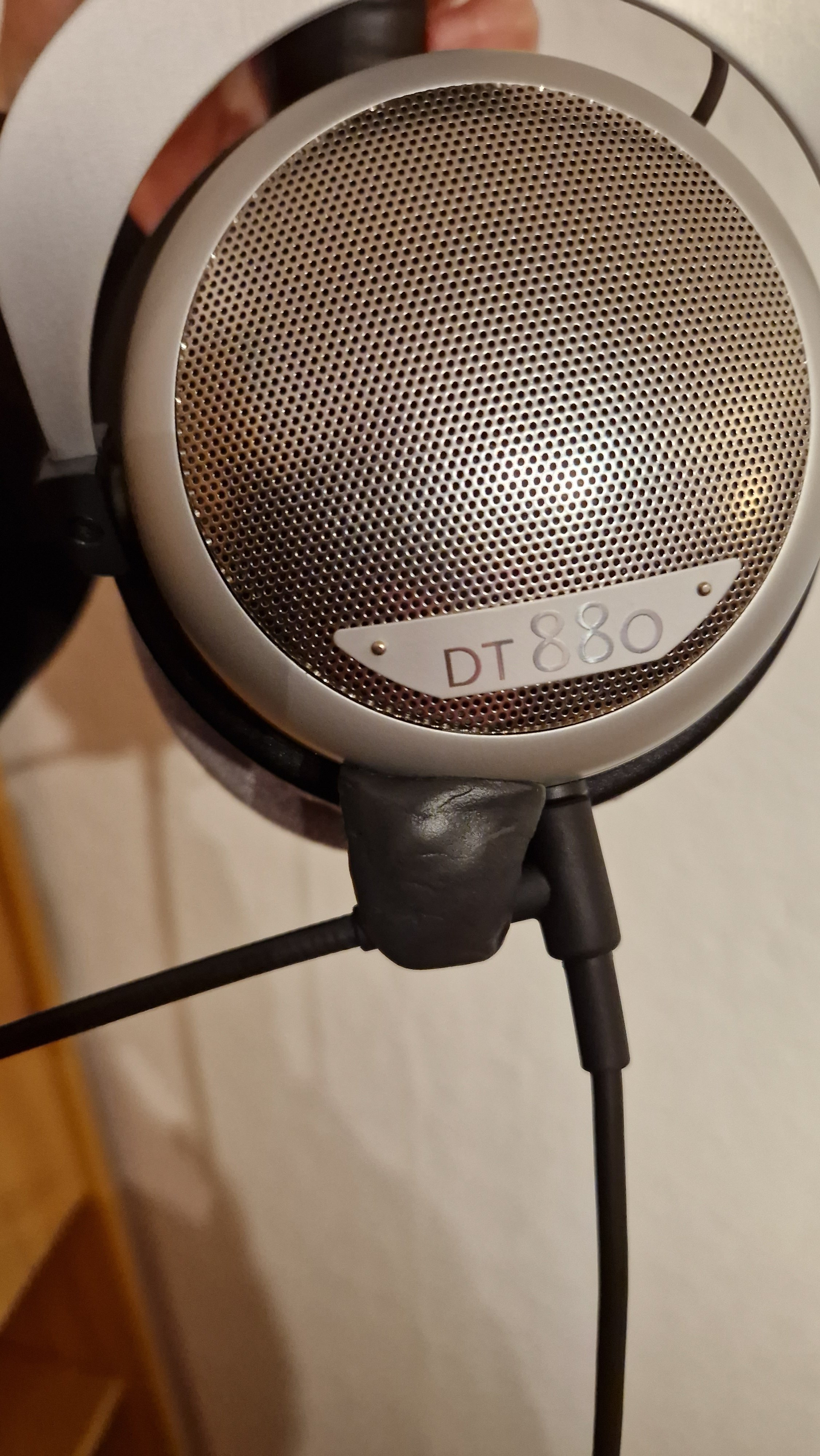

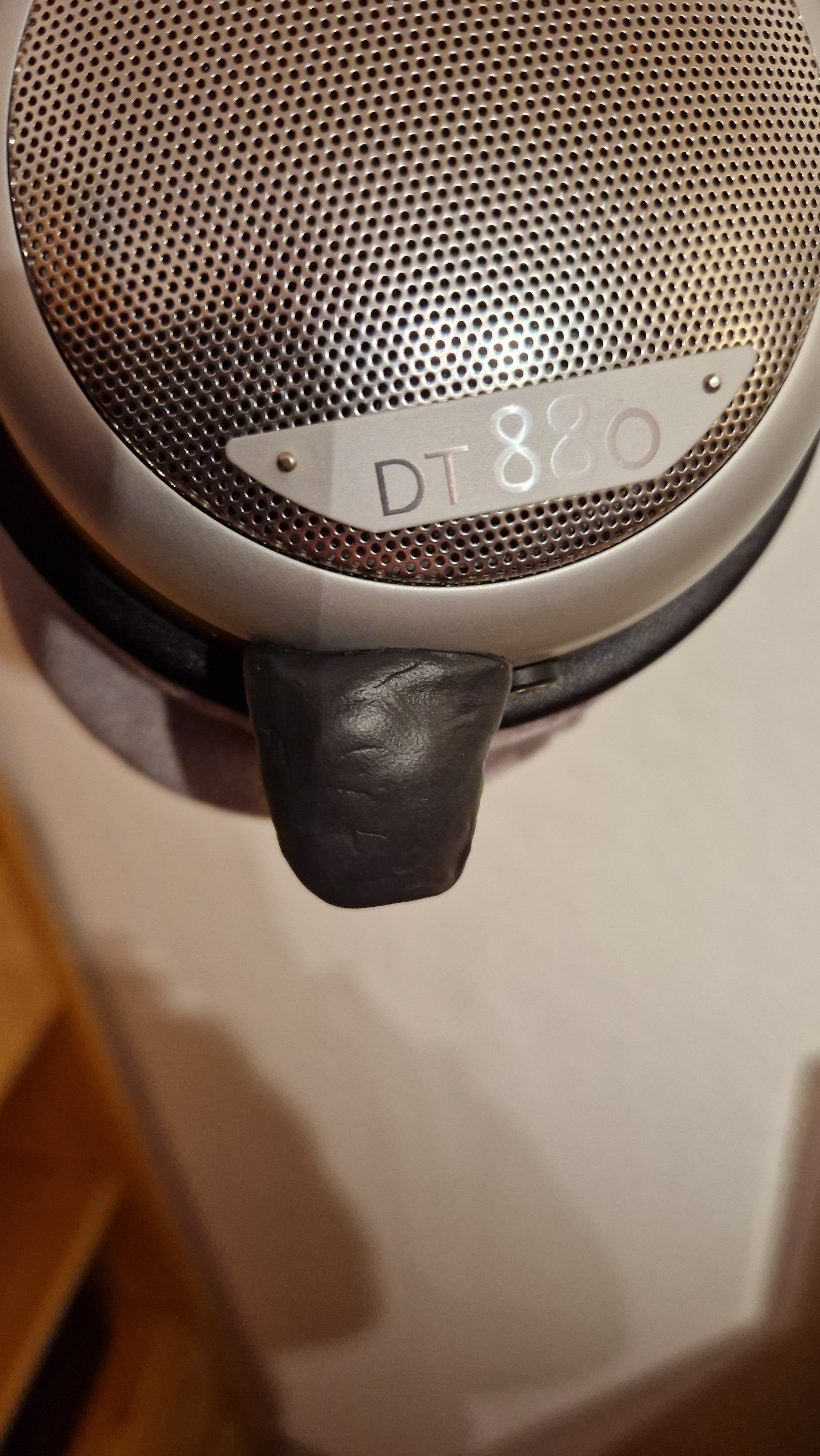

Vielen Dank für die guten Ratschläge.
@JackA Der Gummilüfter Halter war leider zu schwach und konnte das Mic auch nur zu einer Seite hin sichern.
@GutGilliganHyde Die Idee mit dem Sugru war super. Ich hatte erst bedenken wegen der Haltekraft, hat aber gut funktioniert.

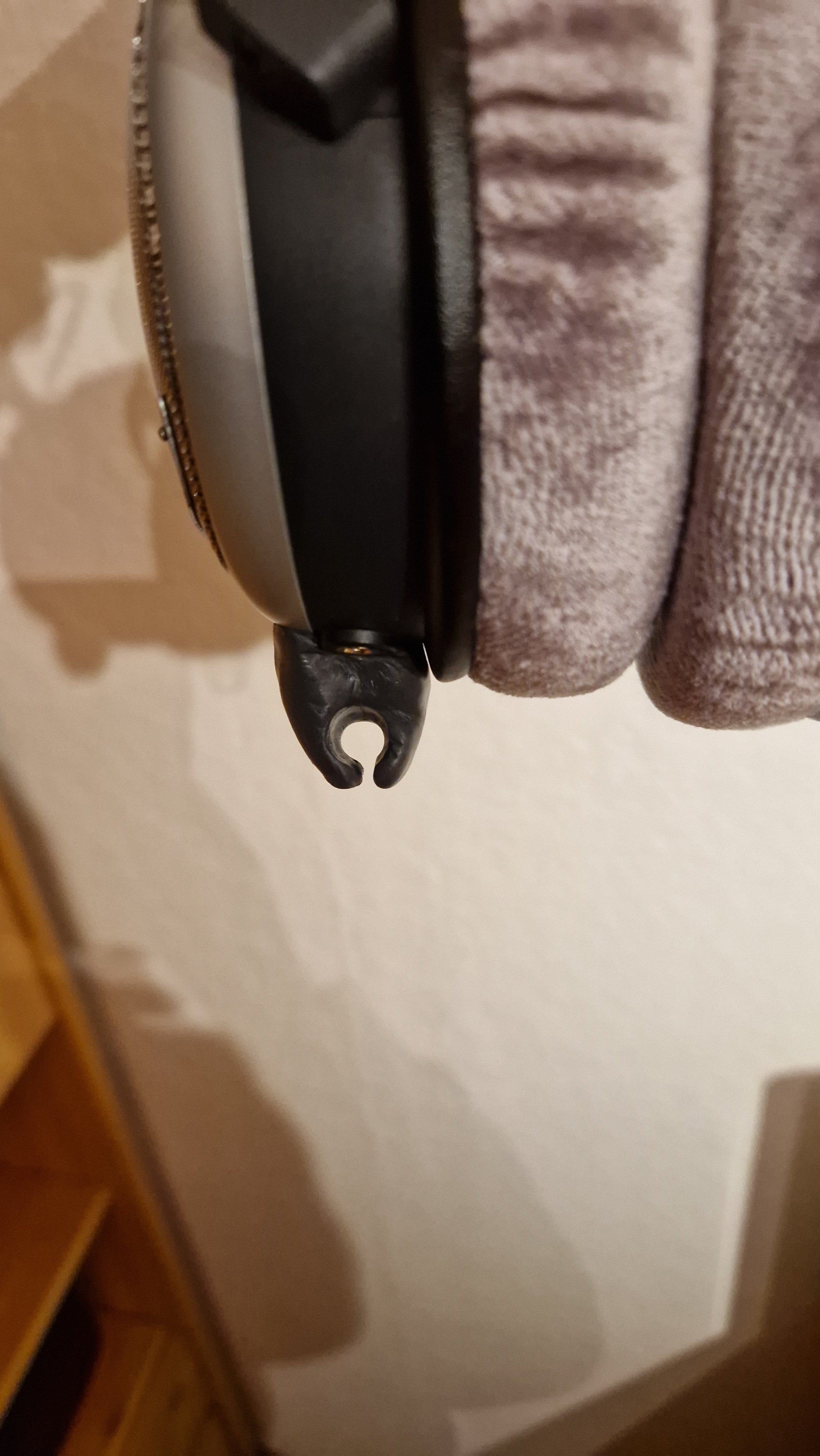

Ich habe ein Loch vor der Buchse gebohrt und das Sugru durchgesteckt und einen Stöpsel auf der Innenseite geformt, zur besseren Haltbarkeit der Masse. Dann habe ich das Haltestück auf der Außenseite geformt, mit dem gesteckten verbunden und eingeschnitten, um eine Art Klammer zu formen. Wenn man die Teile, die mit dem Sugru in Verbindung kommen einölt, bleibt es nicht daran haften und man kann es so durchtrocknen lassen. Nachdem es hart war wurde es noch ein wenig mit dem Cutter modelliert und das Ergebnis gefällt mir. Sieht zwar nicht professionell aus, aber den Zweck erfüllt es allemal.
