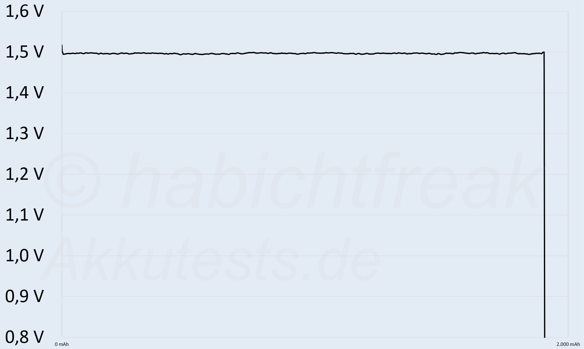

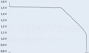

Nero FX schrieb:
Also quasi einen Alkaline Spannungsverlauft von 1,5V auf 1V "simulieren"?
Solche Akkus gibt es nach meinem Kenntnisstand nicht. 1,5V Akkus kann man derzeit in 4 Spannungsverläufe unterteilen:
1,5V von anfang bis ende:
1,5V gefolgt von einer 1,1V phase:
1,5V Phase mit anschließender konstant sinkenden Spannung (das sind die derzeit besten Akkus, mMn)
1,5V Akkus die von anbeginn an die Spannung absenken (dürfte für den hier beschriebenen Anwendungsfall nicht geeignet sein

@Habichtfreeak: Danke für die Tests. So was habe ich schon lange gesucht. Am Besten finde ich die Tabelle dazu.
Und ja, die Werte bei den UseNiy 3000 kann ich bestätigen. Allerdings bin ich auch darauf gestoßen, dass neue Batterien am Anfang andere Kapazitäten liefern als später und dass es bis zu 20% Abweichungen zwischen verschiedenen Modellen gibt.
Ansonsten teste ich in erster Linie Alkaline Batterien AA und AAA.
Nutzt du auch einen ZB2L3 zum messen?
