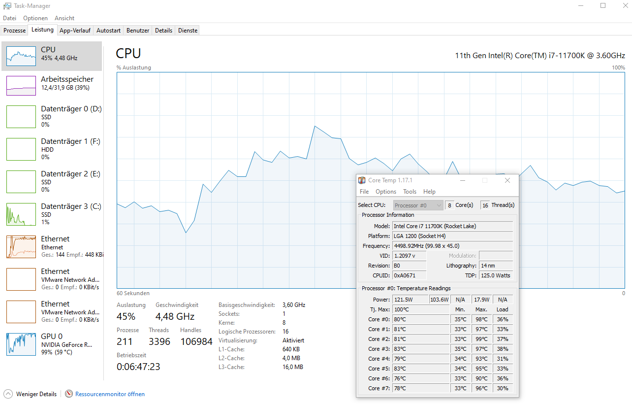

ich weis es ist erst eine beta aber dennoch ziemlich nah am Hauptspiel.
Ich spiele BFV auf Ultra und komme mit meiner CPU gerade mal auf 65 Grad.
Bei Battlefield 2042 schiesst die CPU Temperatur auf bis zu 98 grad und ich kann mir das nicht erklären.
Meine Settings sind alle auf High, VSYNC aus, bei WQHD 2550x1440 mit einer
i7-11700k Fixed Core 4500Mhz.
Z590
32GB Ram
m2-SSD
MSI 3080 Trio
Ein Auslastungsbisld über Afterburner geht nicht in dem Spiel
Kann das mit der Temperartur jemand bestätigen oder ist das nur bei mir der Fall oder liegt das am Spiel?

Ich habe in nahezu allen Spielen maximal 65°C, bei der Open Beta komme ich auf 78°C...
65 ist auch ok aber 98 finde ich schon heftig. Wobei die Auslastung gerade mal bei 45% liegt.

Das ist ganz simpel und eigentlich gibt es da doch auch nichts zu raten! Das eine Spiel belastet die CPU anders als die anderen Spiele, die du als Vergleich hernaziehst.
In vielen Benchmarks kann man sehen, das auch aktuelle Intel CPUs bei Spielen Gerne mal "nur" sowas wie 90w verbrauchen oder so (ist jetzt nur grob aus der Erinenrung)
Wohingegen sie bei Vollauslastung mit bestimmten Benchmarks gerne mal Richtung 300w+ gehen (je nach Modell)
Dann ist das halt das erste Spiel, das die CPU auf die Art auslastet das mehr Leistung benötigt wird...
Am ende heißt das einfach nur, deine Kühlung ist potenziell unterdimensioniert wenn dir die Temperatur zu hoch ist.

Nur weil bei der Cpu beim Spielen steht, das sie zu 46% ausgelastet ist heißt das noch nicht, das du noch 54% Luft nach oben hast schneller zu werden, das ist dir klar oder? So einfach ist das nicht :-)
Mit meinem 3900X kann ich halt bei einem Spiel mit einer Auslastung von 4,16% am Leistungslimit der CPU hängen :-)

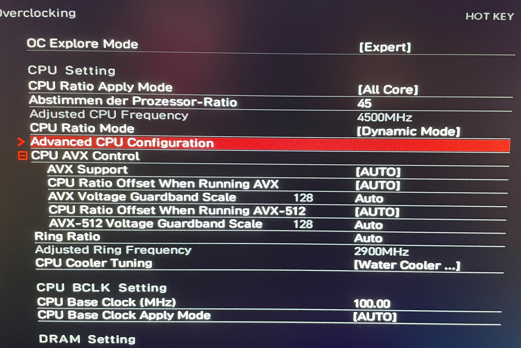

Welcher Kühler wird überhaupt verwendet ? Warum is die Cpu auf 4,5 Ghz festgenagelt und bei welcher fixen Vcore ?
Die Standardeinstellungen zu benutzen ist ansich erstmal eine gute Sache.
Was ich auf jeden Fall machen würde ist das XMP Profil des Ram laden zu lassen.

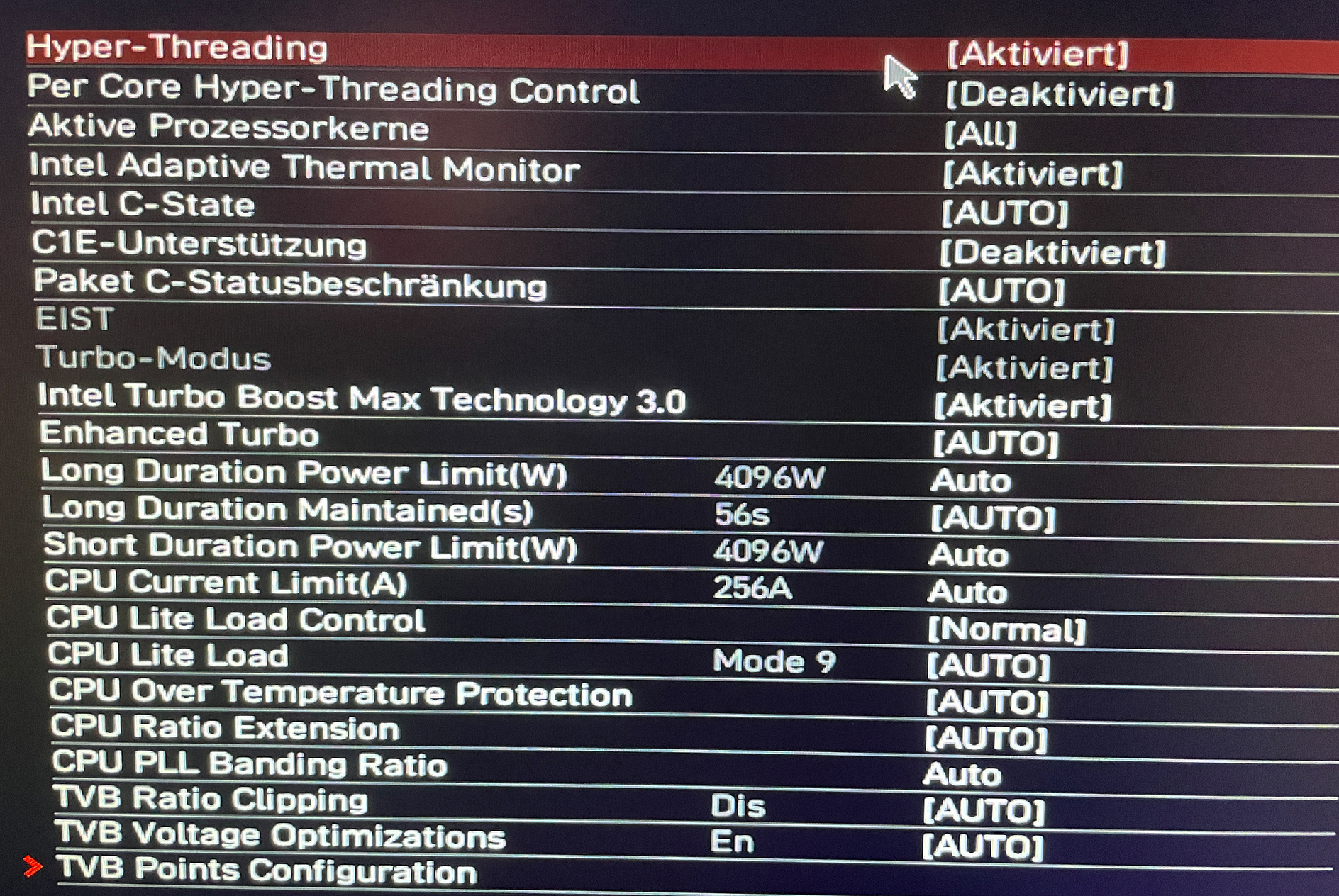

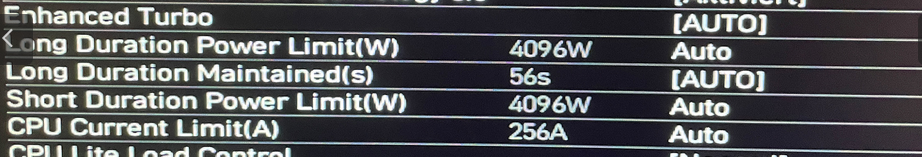

Dann ist mir noch eine Sache aufgefallen bei deinem Mainboard Bios (Das hat der Mainboardhersteller zu verschulden - ob dir das recht ist musst du selber wissen)
Deine CPU ist offensichtlich im Standard komplett entfessselt, das die heiß läuft ist da dann bei entsprechender Last auch kein Wunder:
Mit den Einstellungen ist der CPU halt die von Intel eigentlich angegebene TDP und Boostszenarien komplett egal.
Solange die Kühlung passt wird sie ohne Rücksicht auf den Verbrauch immer im höchstmöglichen Boost laufen.
Das wäre auch durchaus für dich ein Hebel um den CPU Kühler zu bekommen, wenn du das denn willst.
Wenn man die werte Einschränkt ist dadurch je nach Szenario eine geringere Leistung zu erwarten.
Reaktionen: loser
