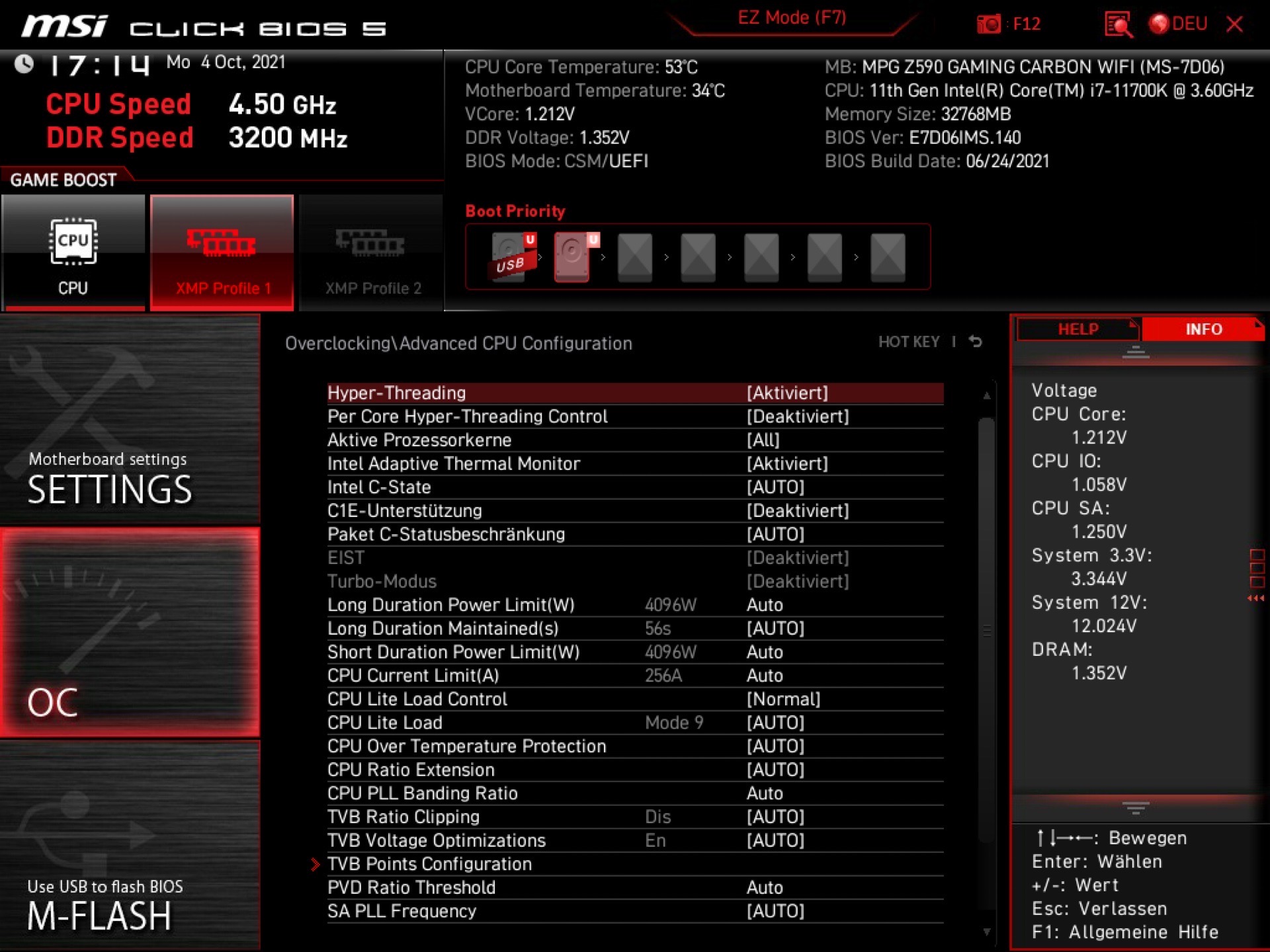

Sachau mal da ist ne kleine Tabelle, die werte waren mal von Intel angedacht. die könntest du mal ausprobieren.
https://www.heise.de/ratgeber/Power-Limits-fuer-Core-i-11000-6033842.html
Durch kleiner einstellen von PL1 und PL2 kannst du nichts falsch machen. Das schlimmste was passieren kann, ist das der CPU weil er sich an die Limits hält langsamer wird (und kühler)
Welche Spannung und Takt er dabei anlegt muss man dazu nicht einstellen, das wird vollautomatisch gemacht und beeinflusst so auch die Stabilität nicht.
Da das Mainboard ansich die Limits komplett ausgefahren hat (die CPU wird niemals 4 KW! verbrauchen - das ist wie 2 Wasserkocher parallel im betrieb :D) kann jeglicher Wert der kleiner ist nichts kaputt machen :-)
125w für long duration und 251w für short duration.
und der wert "long duration maintained(s)" steht für die zeit tau in sekunden.

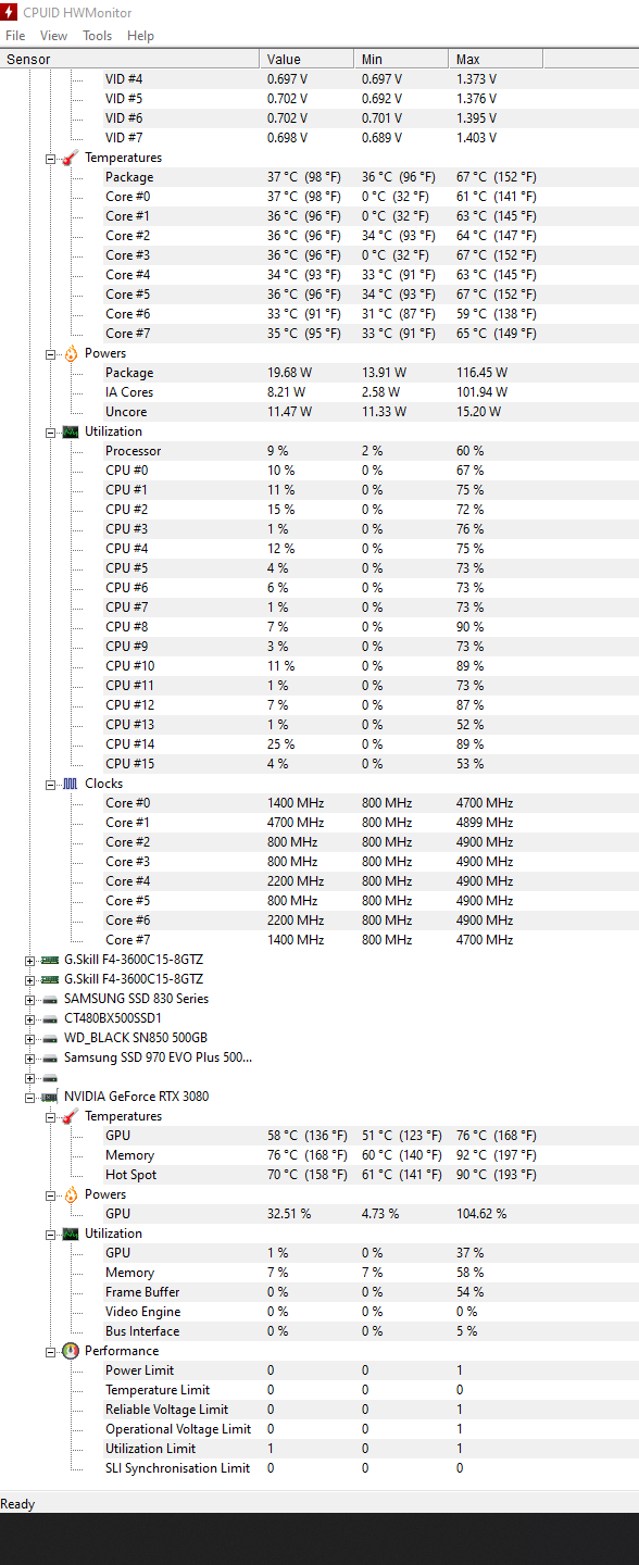

Gleiche CPU, ähnliche GPU. Irgendwas stimmt bei dir ganz und garnicht :freaky:

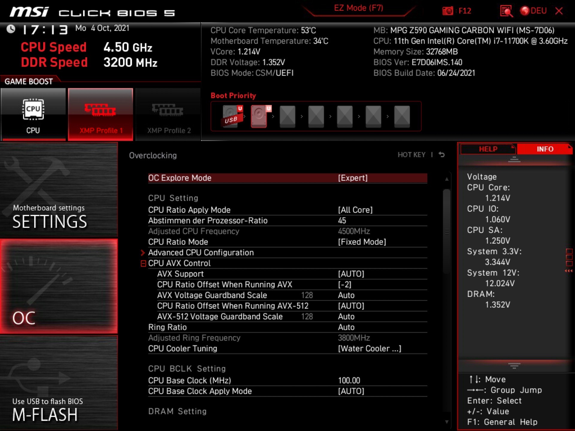

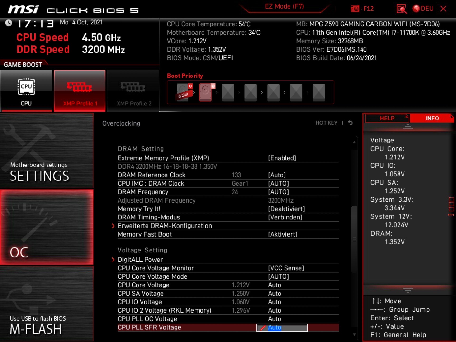

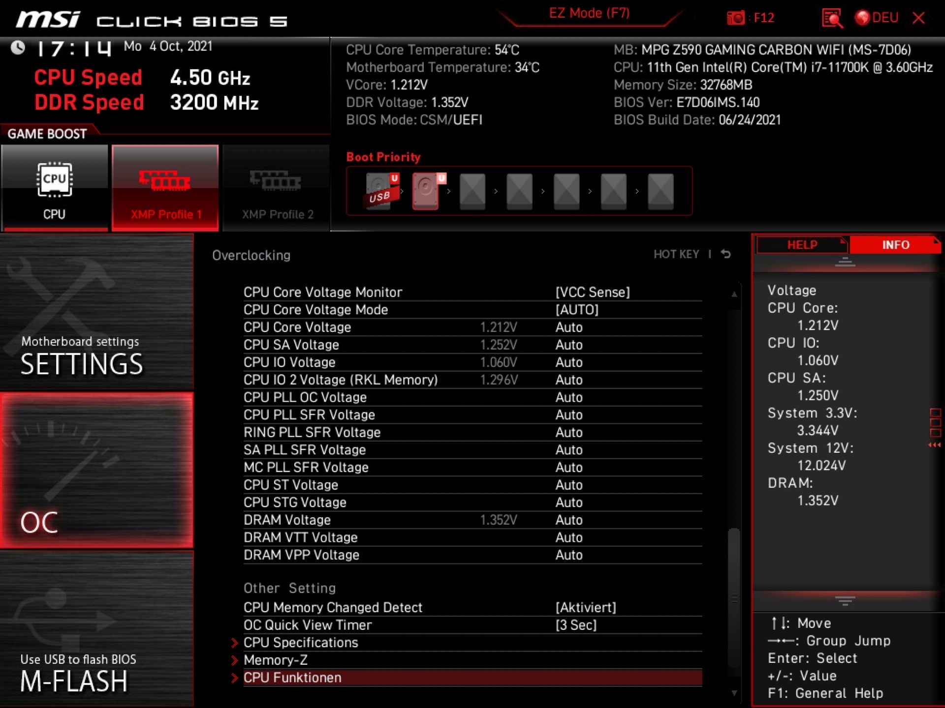

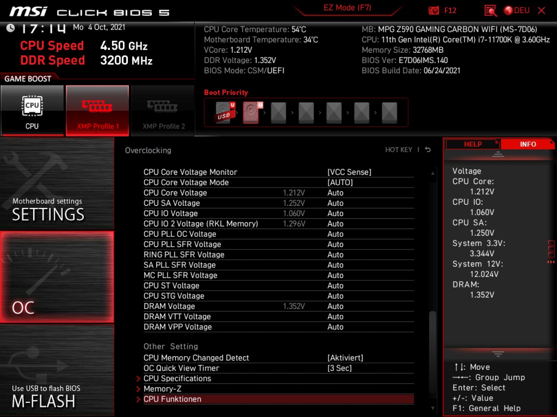

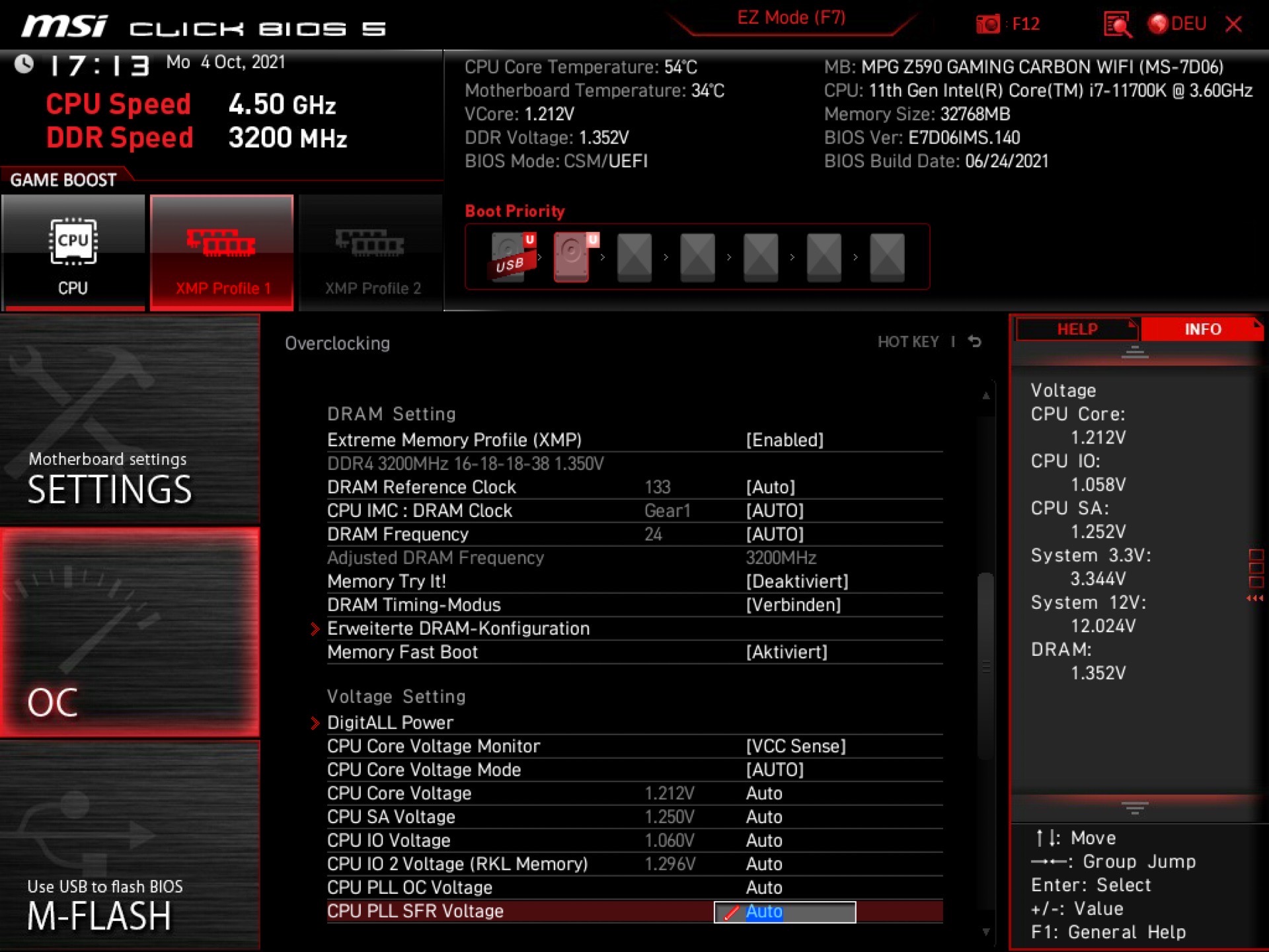

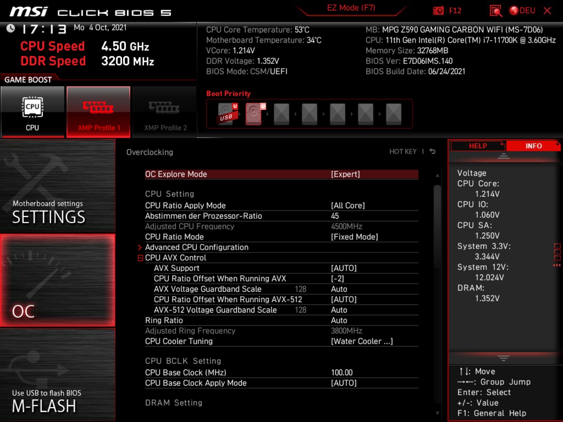

Vielleicht liegt es auch an meinen Bios Einstellungen, die Bilder unten waren die Einstellungen wo ich den Post eröffnet habe.
@AlfoGTA was benutzt du für eine Kühlung? Ich benutze eine Lian Li Galahad 240.
Könnte es evtl. auch an einer Software liegen die im Hintergrund läuft warum die Temperatur so hoch geht.
Sollte jemand Ahnung von Korrekten Bios Einstellungen haben, wäre ich dankbar wenn für mein Bios jemand sagen könnte was ich einstellen soll.
MSI Z590 Gaming Carbon WiFi

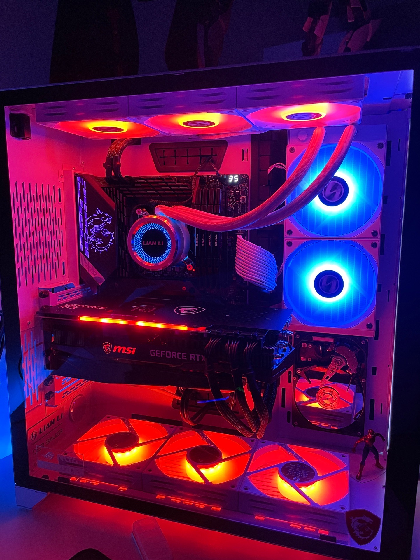

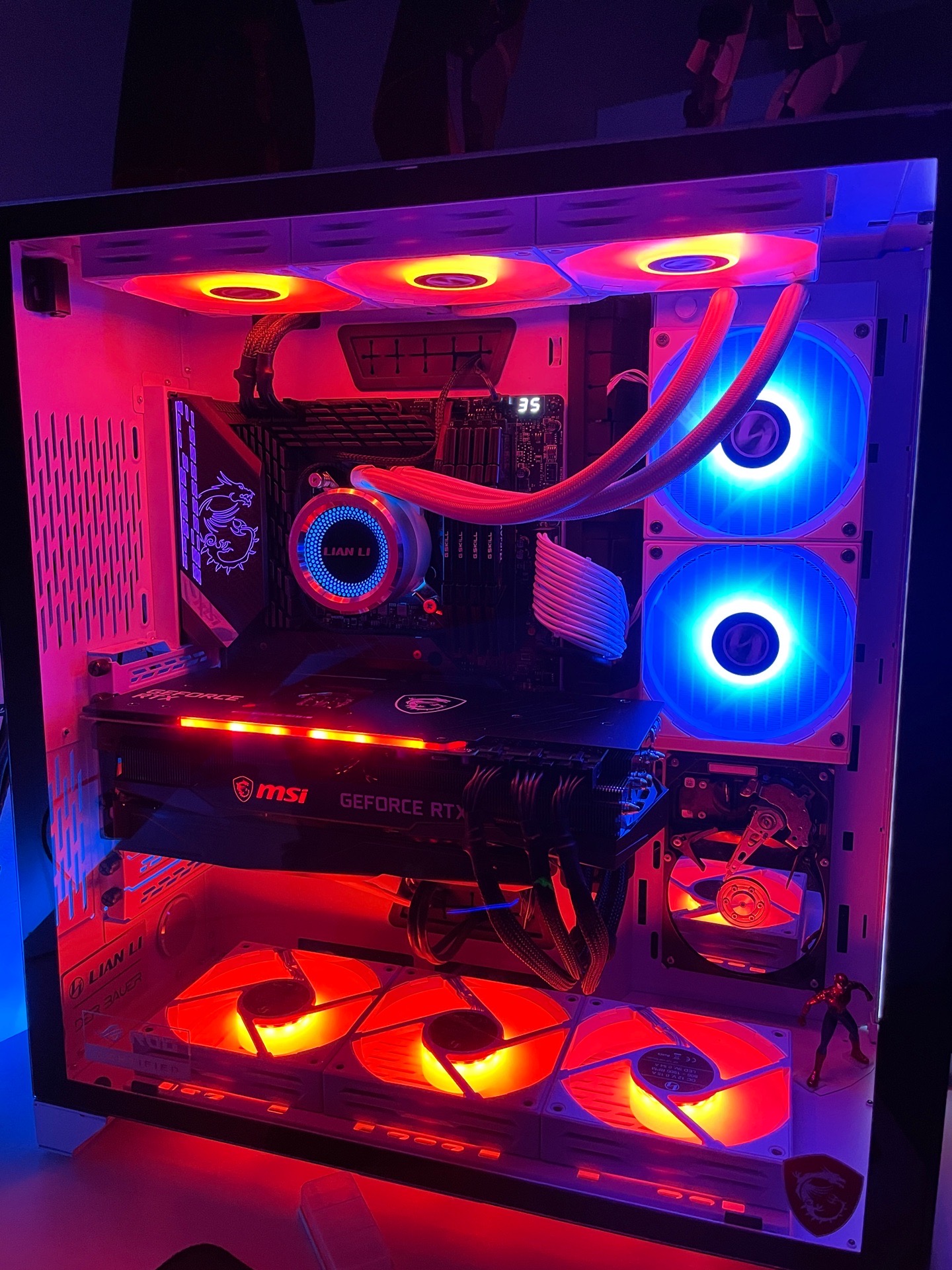

So sieht mein Aufbau aus.

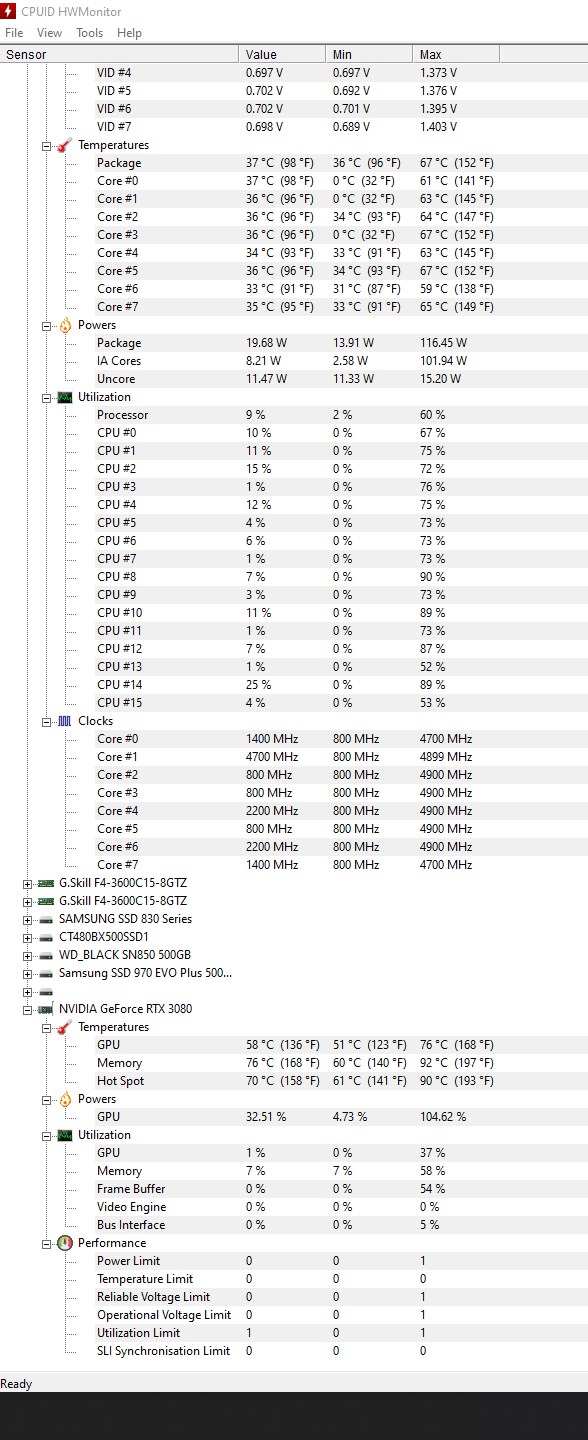

Hier sieht man ganz gut, das sich deine CPU auch wirklich nur so viel Power nimmt wie sie soll (max. 125W) - vermute das ist beim TE genau nicht der Fall, weshalb der den besagten Tipp mit dem Power-Target versuchen sollte.

Korrekt montiert? Pumpe läuft (schnell genug)?
Wenn deine Kühlung nicht ausreicht, um den maximalen Verbrauch der CPU zu stemmen, ist die Kühlung zu schwach (oder falsch montiert oder falsch konfiguriert). Da hilft also nur Kühlung verbessern oder CPU Verbrauch bremsen.

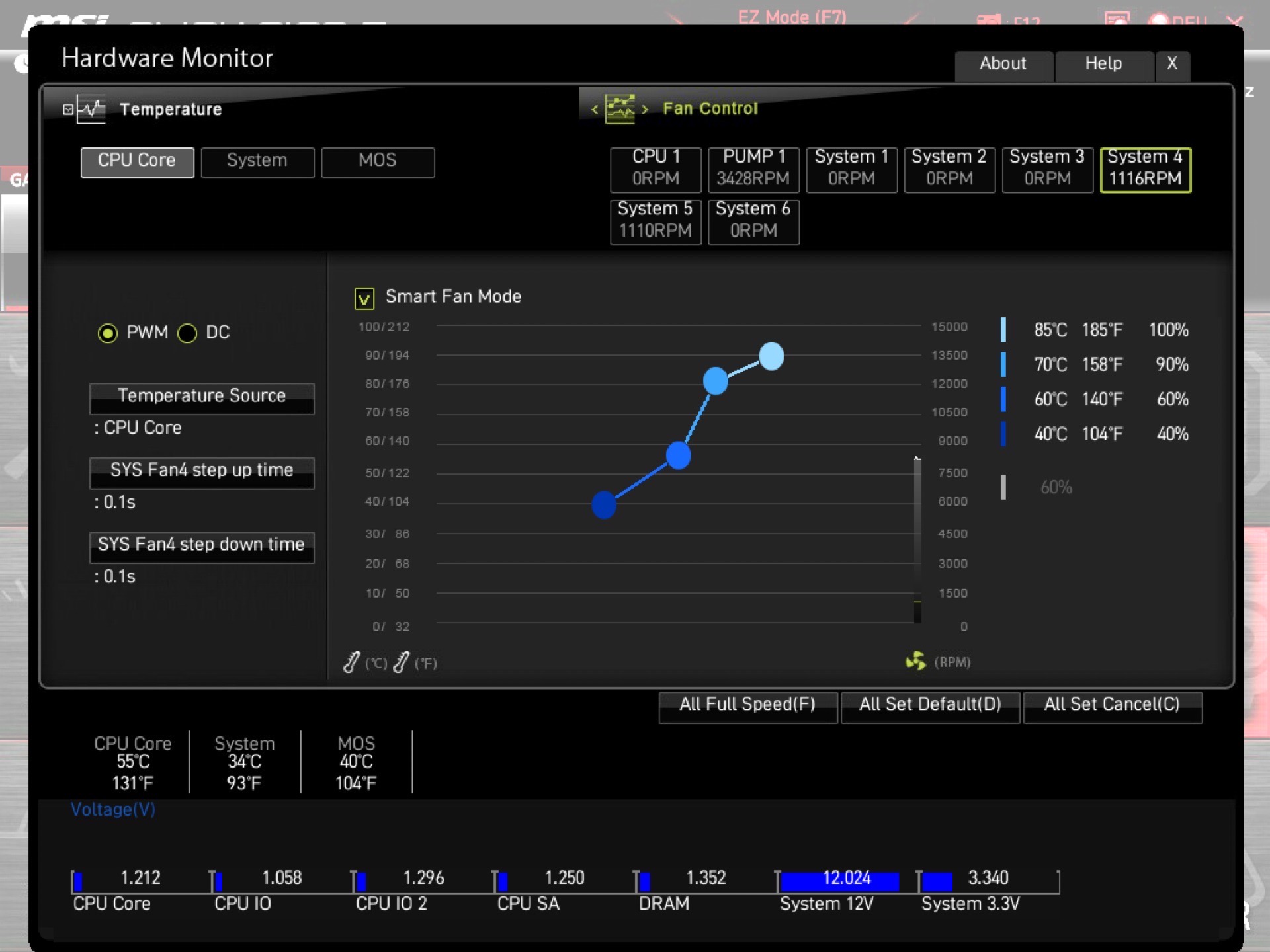

Wie meine Kühlung montiert ist siehst du weiter oben auf dem einen Bild, zu dem ist auf dem einen Bios Bild zu sehen wie schnell die Pumpe dreht.
Ich überlege mir ernsthaft die Lian Li GALAHAD 240 raus zu nehmen und mir eine ROG Ryujin II 360 zu kaufen aber ob das dann einen unterschied macht weis ich nicht.
Powl_0 schrieb:
Da seh ich aber nicht, ob die zB fest genug verschraubt ist oder noch locker sitzt.
Die ist m.M. nach so angeschraubt wie vom hersteller empfohlen. Da wackelt nix

Als erstes habe ich die WaKü Pumpe gedreht, so das die schläuche nach unten zeigen (auf dem obrigen Bild gehen sie nach oben raus) Zu dem habe ich natürlich auch noch die Wärmeleitpaste erneuert, die alte sah aber noch gut aus.

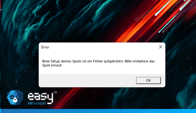

Dann habe ich zum Anlass gleich noch Windows 11 frisch installiert und folgendes Problem beim starten von Battlefield 2042 gelöst (für mich). Denn vom Origin heraus stürzt der Start von Battlefield jedes mal mit dieser Meldung ab.
bf.exe im Kompatibilitätsmodus Windows 8 eingestellt und dann ist es gestartet.
