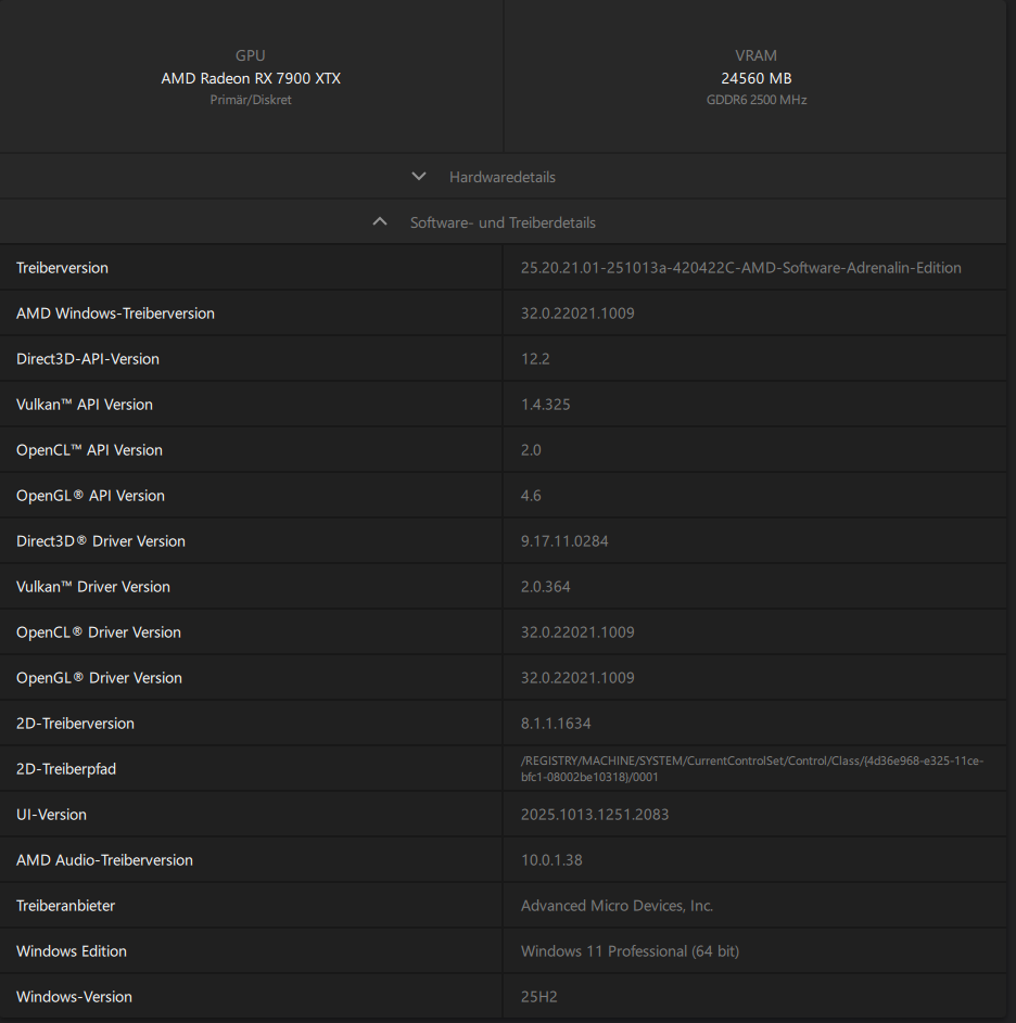

  • Treiber Version 25.10.2

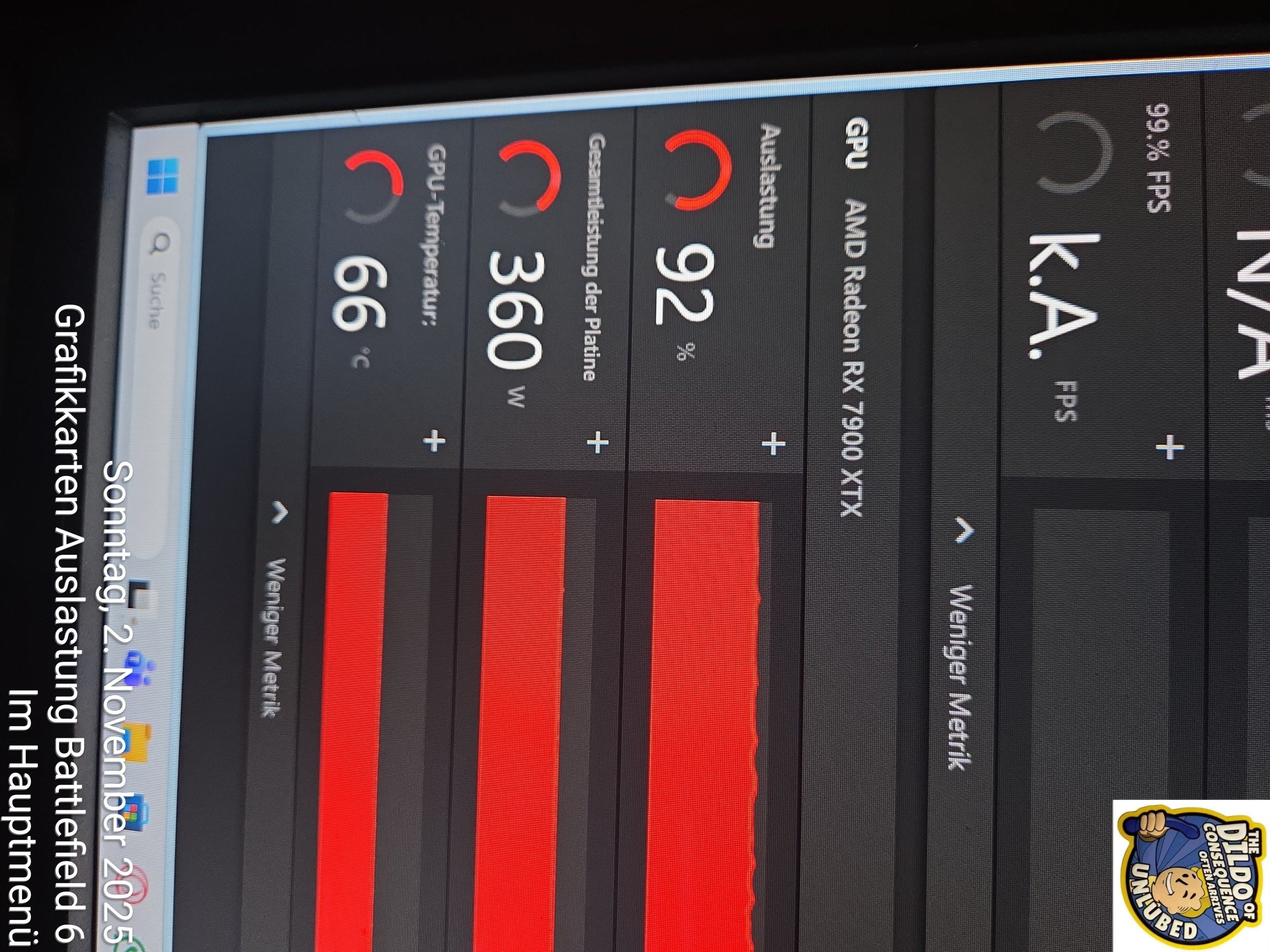

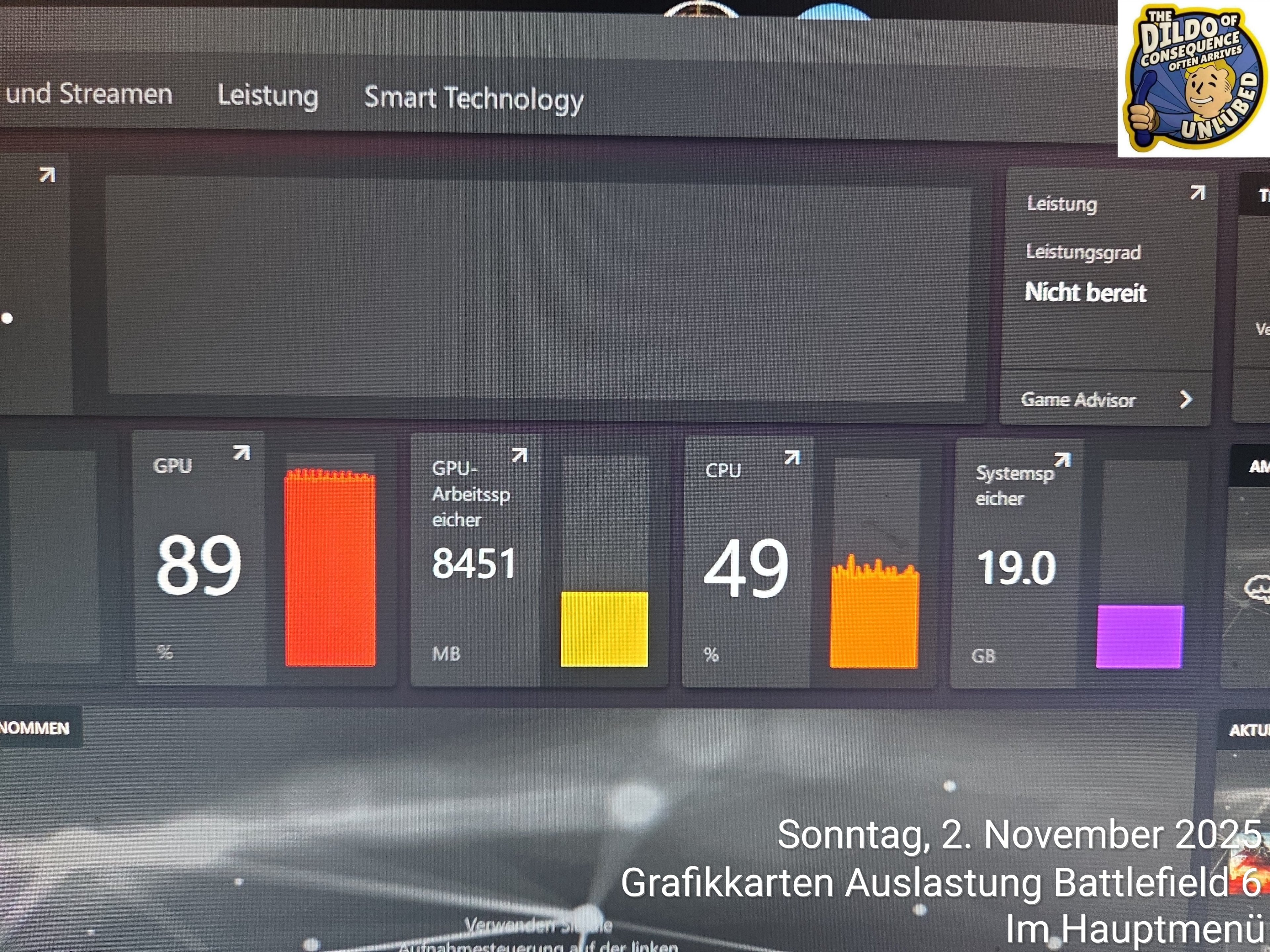

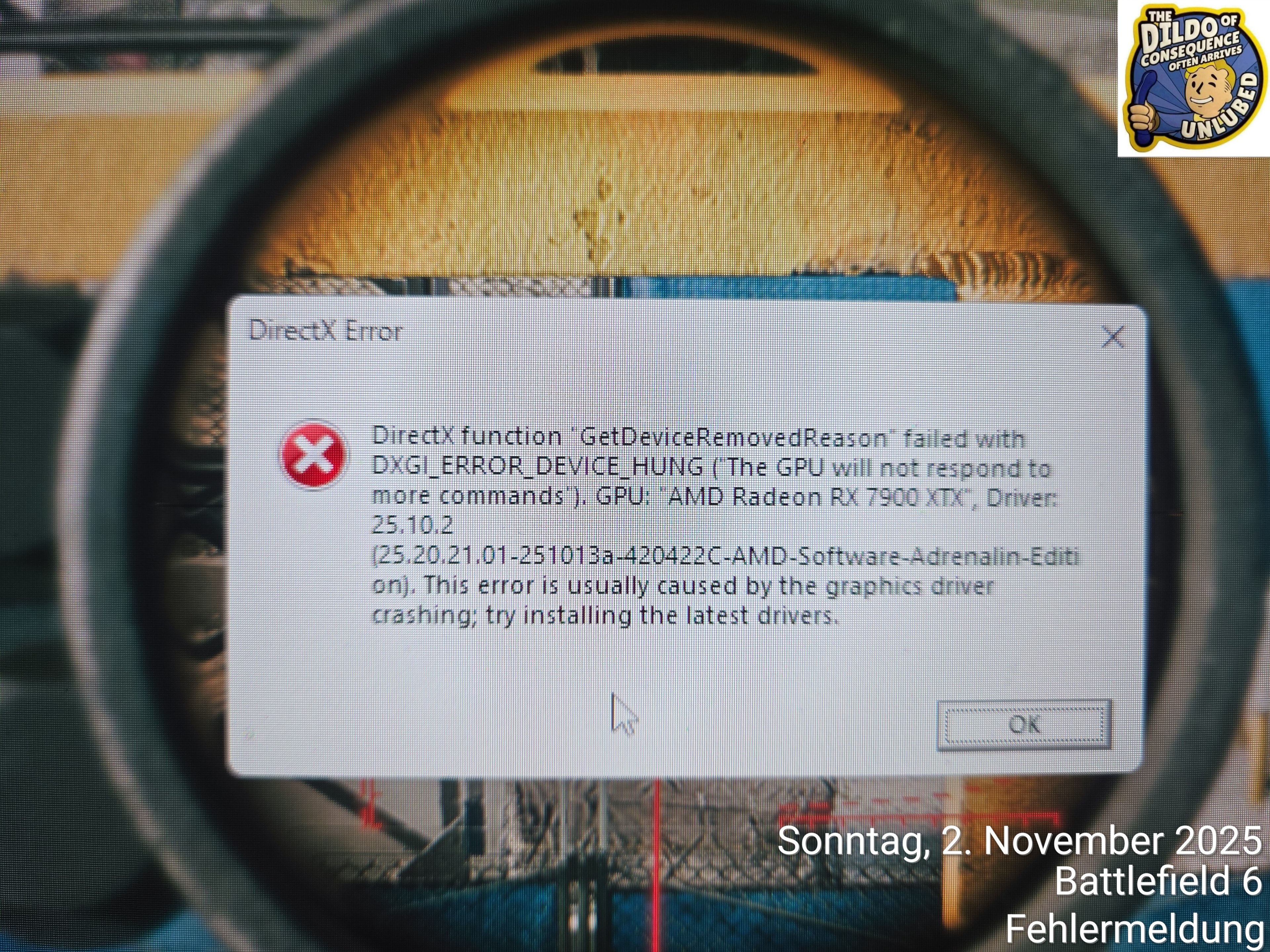

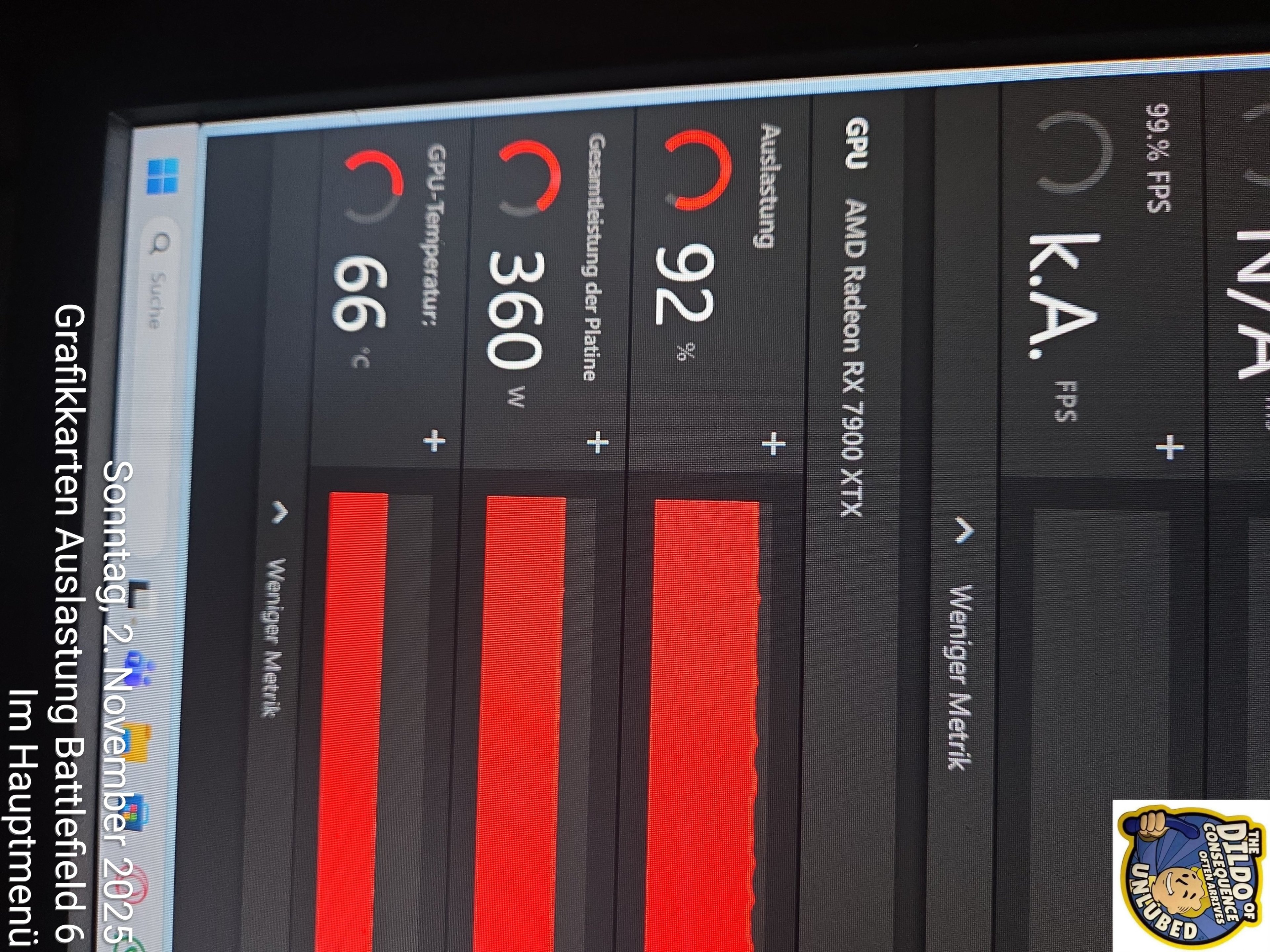

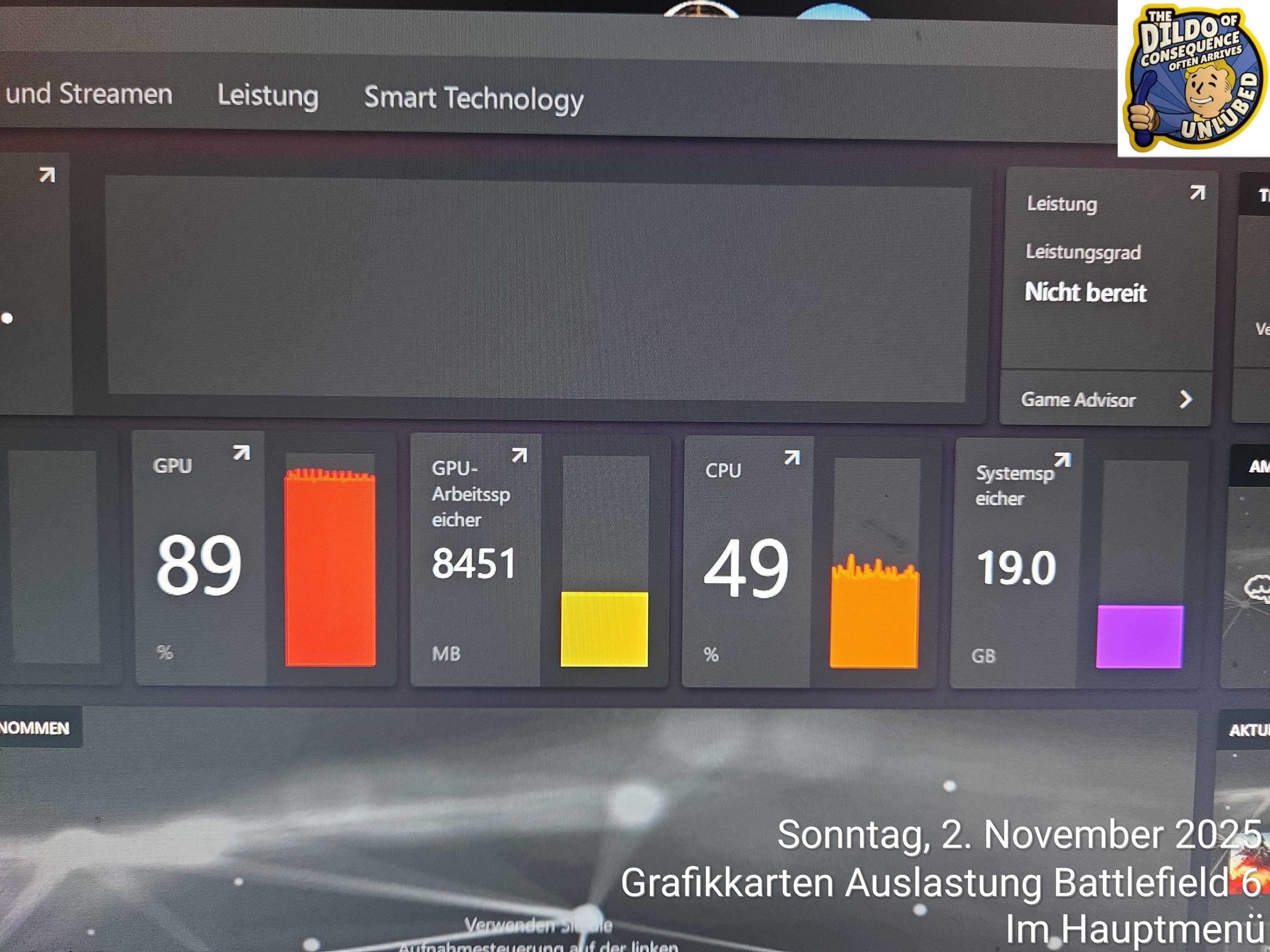

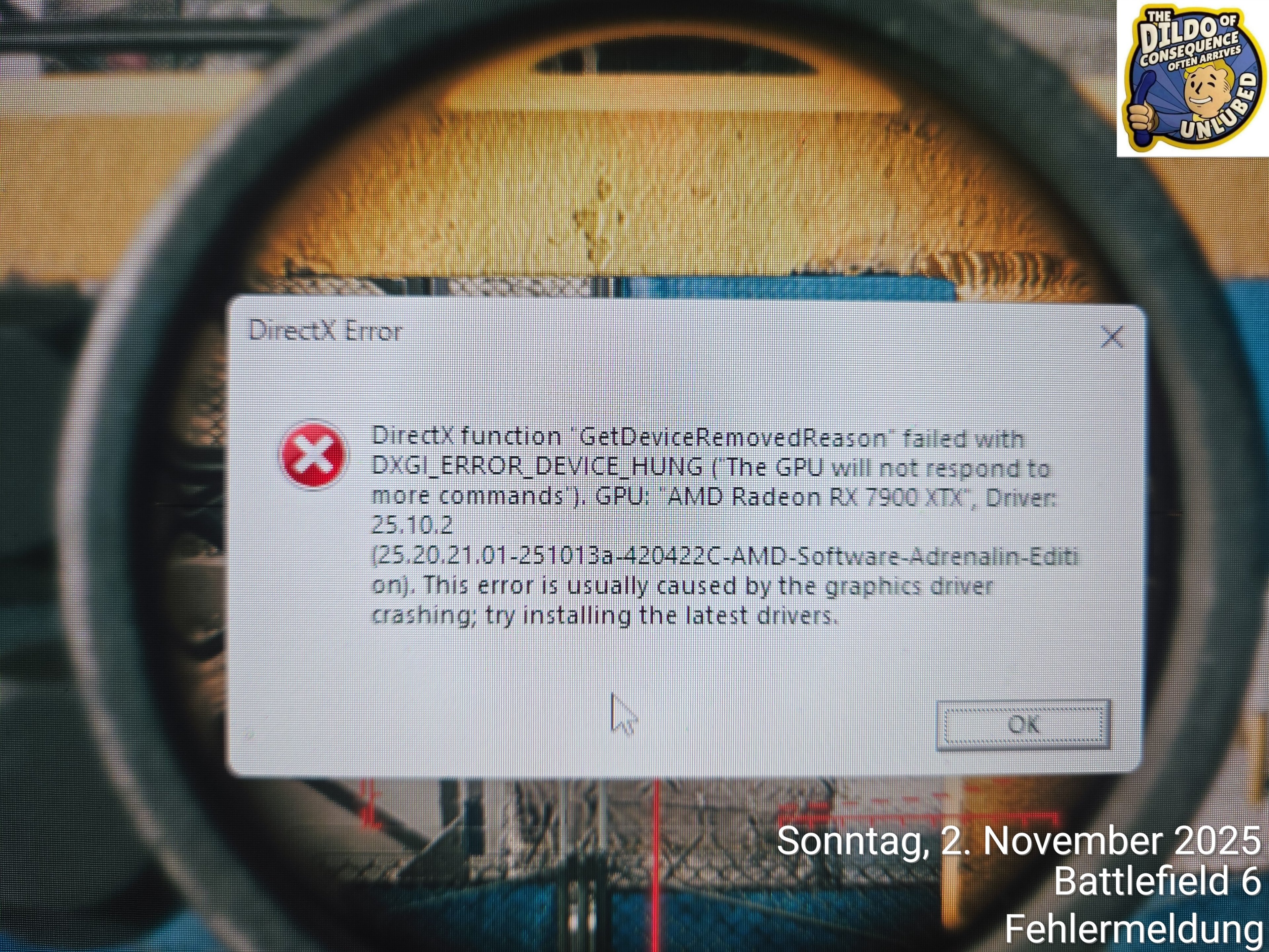

2. Was ist das Problem? Sobald ich Battlefield 2042 oder Battlefield 6 starte schießt die Auslastung meiner Grafikkarte und gelegentlich auch der Prozessor schon im Startbildschirm auf 95%-99% hoch und das Spiel stürzt ab sobald ich eine Runde starte. Die Temperatur der Grafikkarte bleibt stabil auf 70°C und die Temperatur meiner CPU liegt dann meist bei 50°C
Ich habe meinen Rechner komplett zerlegt und entstaubt, Wärmeleitpaste getauscht, Treiber komplett gelöscht und clean Installiert ( mit verschiedenen Versionen ). Spiele habe ich deinstalliert und neu Installiert. Im UEFI habe ich lediglich Secure Boot aktiviert und ansonsten nichts geändert. Verändert hat sich nichts an meiner Situation.
Bin dadurch mittlerweile echt genervt und kurz davor auf intel Prozessoren und Nvidia Grafikkarten umzusteigen.
Vielen Dank im voraus für die Hilfe.

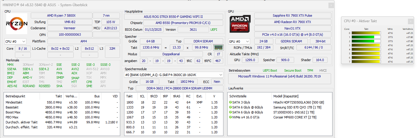

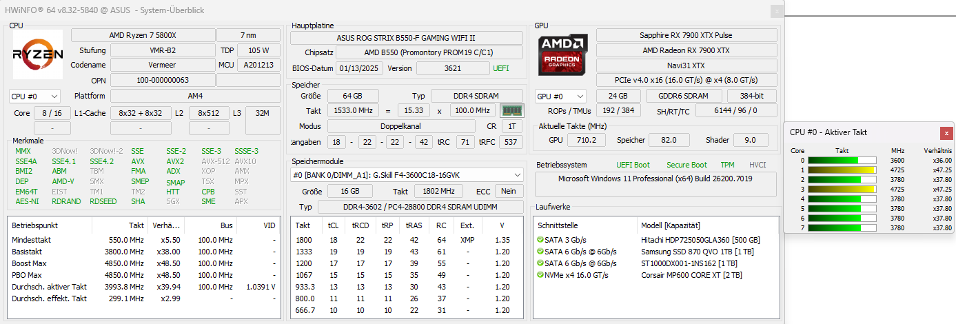

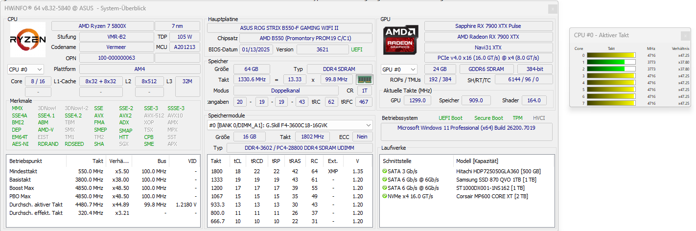

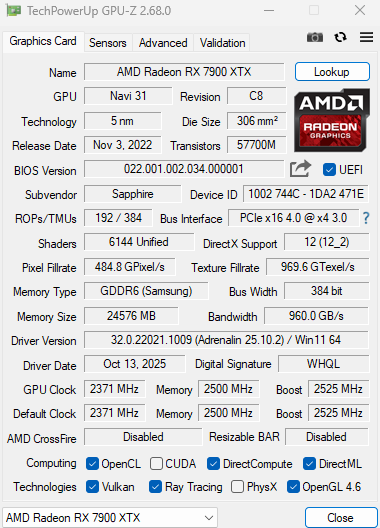

Bitte Screenshots der Konfiguration mithilfe des Systemüberblicks von HWiNFO und GPU-Z posten, damit man einen schnellen Überblick über Systemkonfiguration (u.a. die BIOS-Version des Mainboards) bekommt.
Wie ist der Computer mit RAM ausgestattet? – Zwei Riegel sind normalerweise optimal, Vollbestückung kann Probleme verursachen. Bitte auch die maximal zulässigen Taktfrequenzen, die durch den Prozessor vorgegeben werden beachten, bei 4 Riegeln muss der Takt häufig stark reduziert werden.

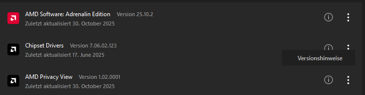

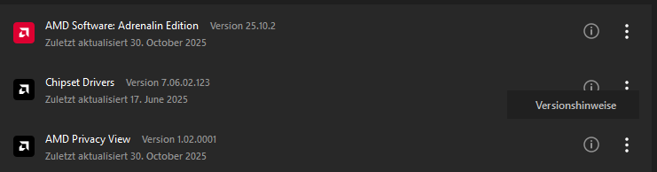

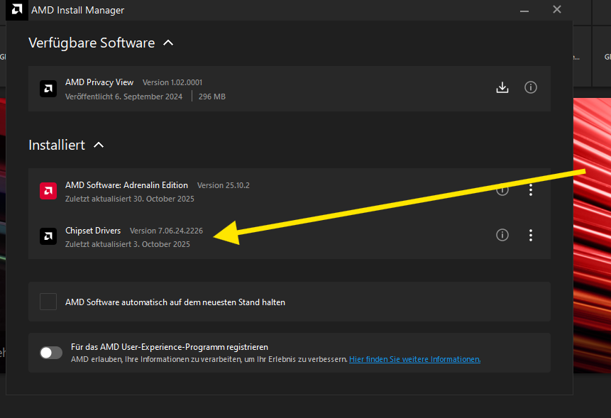

Wird der aktuelle Chipsatztreiber von AMD für das Mainboard verwendet?
Bitte die Versionsnummer, am besten mit einem Screenshot, posten, nicht schreiben, dass die aktuelle Version verwendet wird.

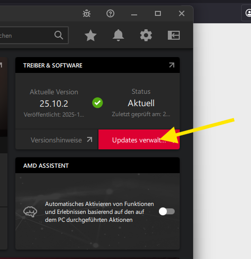

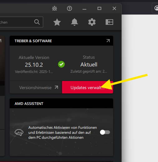

Die Version des AMD-Chipsatztreibers lässt sich bei Windows in der Übersicht der installierten Apps (Listenansicht) finden, bei Eintrag "AMD Chipsatzsoftware" wird die Versionsnummer angezeigt.
Alternativ kann man sich die Version auch über die AMD Adrenalin Software anzeigen lassen. Oben rechts bei „Treiber & Software“ auf „Updates verwalten“ klicken, daraufhin wird der Install-Manager gestartet, der dann die installierten Versionen anzeigt.

Entschuldigt die Wartezeit auf Rückmeldung. ich hab jetzt die Framerate im Spiel auf die 165hz meines Monitors angepasst und jetzt stürzt das Spiel bisher nicht ab jedoch läuft meine CPU jetzt auf 100% Auslastung und meine GPU auf nur noch 90% Auslastung . V-Sync ist aktiviert. die Angefragten Screenshots sind in der Anlage und bezüglich der Taktfrequenz meiner CPU muss ich nachschauen da ich nichts selbst übertaktet habe. Treiber wurden ebenfalls mit DDU deinstalliert.

@ink760
Also als erstes muss du ins Bios und XMP/EXPO laden wenn EXPO vorhanden dann bitte EXPO nutzen.
Ich würde zunächst aber erst mit 3200MHz testen --> sprich du lädst EXPO/XMP dann hat er 3600 drin und stellst dann auf 3200MHz runter.
Dein RAM läuft so aktuell nur auf wirklich lahmen 2660MHz --> die angezeigten 1333 musst du mit 2 multiplizieren. Das sollte dir schon nen guten Schub in der CPU leistung bringen. Anschließend schauen wir weiter.
Zum OC das hier lesen: https://www.computerbase.de/forum/threads/curve-optimizer-guide-ryzen-5000.2015251/
Viel geht zwar nicht aber du kannst schon noch etwas raus holen. Wenn du Undervolt und Strom eingestellt hast kannst du der CPU das Maximale +MHz geben was PBO zulässt (ich glaube +200MHz gehen)
Edit: Ich sehe grad du hast 4 RAM Module verbaut. Das ist schlecht für den Takt bitte versuche zuerst mal 3000MHz wenn instabil muss du noch weiter runter gehen.
Sprich XMP/EXPO laden und dann manuell von 3600MHz auf 3000MHz stellen.

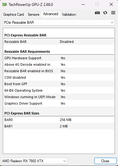

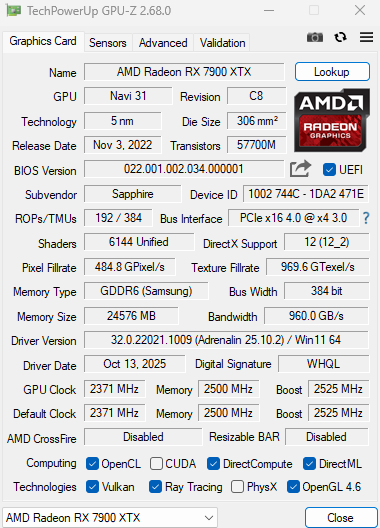

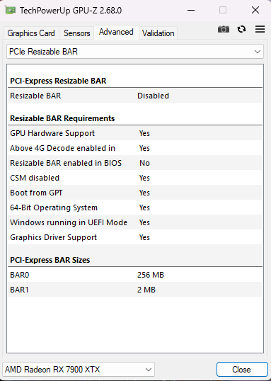

GPU-Z zeigt, dass auf dem PC "Resizeable BAR", bei AMD "Smart Access Memory" genannt, deaktiviert ist, was zu Leistungseinbußen führen kann.
Die Registerkarte "Advanced" und hier der Punkt "PCIe Resizeable BAR" im Pull-Downmenü zeigen bei "Resizable BAR Requirements" welche Einstellungen, eventuell auch im BIOS des Mainboards, aktiviert werden müssen, damit dies Funktion gegeben ist.
Für die Chipsatztreiber meinte ich diesen Weg:

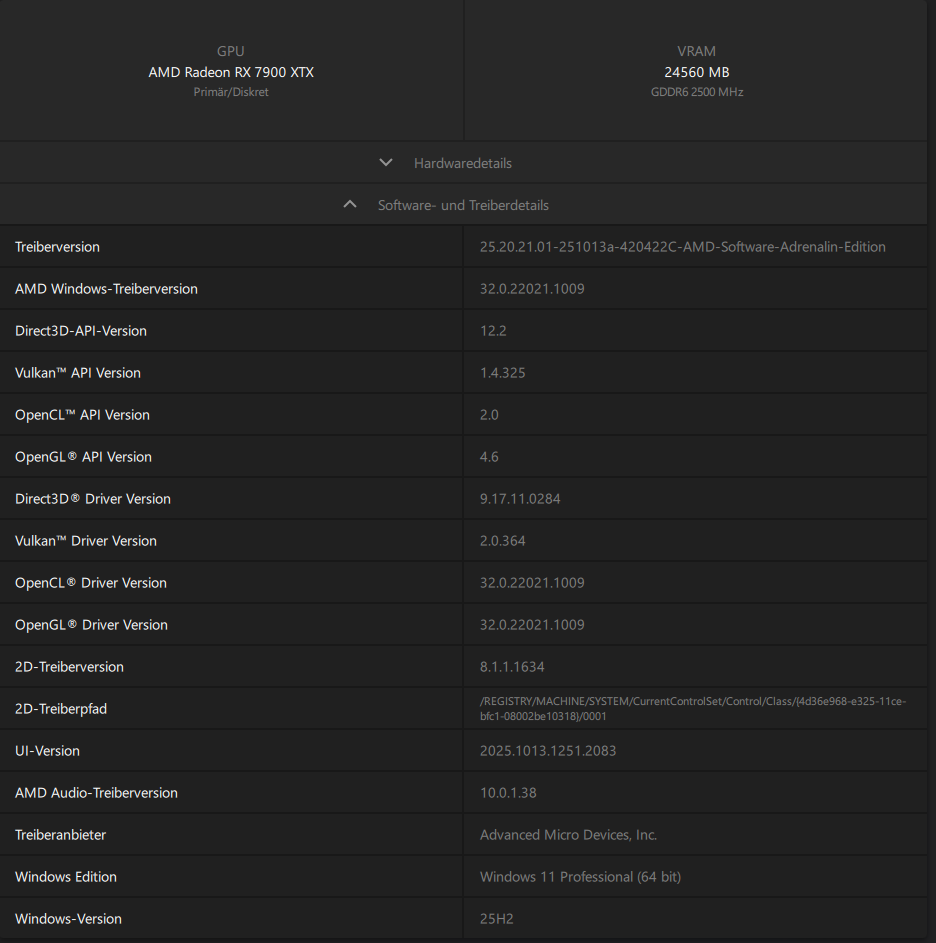

Anschließend kommt, nach einem Hinweis auf den AMD Installationsmanager, dann dieses Fenster:

Bei zwei Riegeln könnte dieser mit einem höheren Takt (3200MHz) laufen, bei 4 Speicherriegeln ist vielleicht nicht möglich.
Eventuell ist ein BIOS-Update anzuraten, deines ist vom Anfang dieses Jahres
HVCI ist deaktiviert, ich glaube bei Battlefield sollte diese Funktion idealerweise aktiviert sein.
Ein Bios Update habe ich erst vor kurzem gemacht. Es gibt zwar neuere Versionen aber diese sind Beta Versionen. Ich hab die aktuellste Stable Version. Ram Frequenz ist auf 3066mhz eingestellt. jetzt schaue ich nach neuen Chipsatz Treibern da diese im Juni zuletzt aktualisiert worden sind.
Der AMD-Chipsatztreiber ist aktuell, da ist kein Update erforderlich.
Ich würde allerdings, die AMD Privacy View Software entfernen, diese wird in der Regel nicht benötigt.

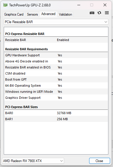

Hab im Bios nach Resizable bar geschaut und muss mit pech ein Vbios Update machen. da recherchiere ich jetzt ob und wie ich das mache
das wird mir angezeigt
Alles so weit in Ordnung, die Grafikkarte unterstützt diese Funktion, siehe Eintrag bei GPU Hardware Support, es hier kein Update erforderlich.
Allerdings muss diese noch im BIOS des Mainboards aktiviert werden.

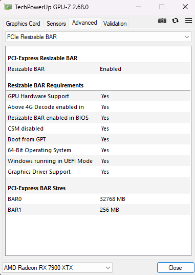

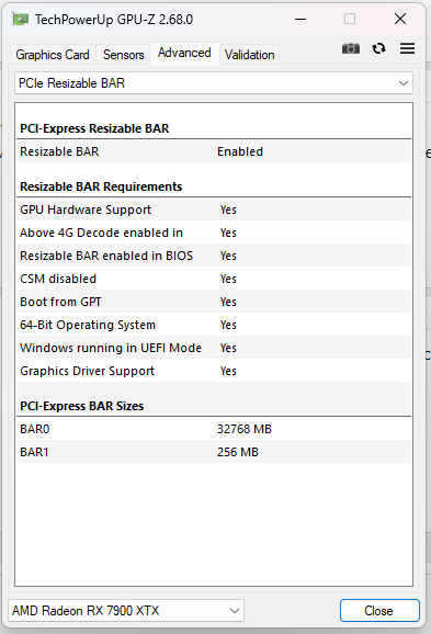

Ich habe das ganze jetzt im Bios und in der AMD Software umgestellt. Viel hat sich nicht geändert. denke das liegt an EA.
