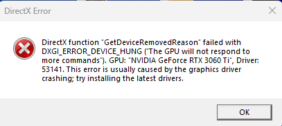

Bei BF2042 bekomme neuerding nach kurzer Zeit eine Fehlermeldung und dann wird das Spiel beendet, vorher hatte ich keine Probleme, leider gab es einige Veränderungen und ich weiß nicht was der Auslöser war. (Bei anderen Games habe ich dieses Problem nicht)
Veränderungen
  • nVidia Treiber upgedated
  • C:>Dokumente>BF2042 Ordner geleert (Weil Gafiksettings nicht gingen)
  • BF 2042 hat auch update gemacht
  • Windows Update
Hatte das Game via Epic gekauft gehabt und es hat schon beim starten immer Probleme gemacht, weil zuerst EPIC geladen werden muss, dann EA App, sehr oft ist es passiert, das BF 2042 überhaupt nicht gestartet ist, dann hatte ich auch sehr oft das plötzlich weder Maus noch Tatatur im Game funktioniert haben (abhilfe USB von Tatatur/Maus kurz raus und wieder rein).
Mein Hauptproblem ist aber diese Fehlermeldung (da bitte ich euch um Hilfe)
Battlefield 2042 DirectX function getdeviceremovedReason failed with DXGI_Error_DEvice_HUNG ("The GPU will not respond to more commands". GPU: "NVIDIA GeForce RTX 3060Ti". Driver 53141.This error is usually caused by the graphics driver crashing try installing the latest drivers.

So ich habe eine Lösung gefunden, die aber nicht dauerhaft bleiben kann.
Ich habe tatsächlich meinen alten Treiber gefunden, womit es Wochenlang funktioniert hatte --> 528.49-desktop-win10-win11-64bit-international-dch-whql.exe
Diesen habe ich installiert und jetzt ist wieder ruhe im Karton, kurz vor diesem Hotfix https://www.computerbase.de/news/gr...behebt-hohe-cpu-last-nach-spielbetrieb.83572// kam eine Version vom Treiber und seit dem hatte ich anscheinend die Probleme, das war letztendlich die Ursache.
Eine Windowsneuinstallation hätte da nichts gebracht, was mache ich jetzt, ich kann doch nicht bis in alle Ewigkeit wegen BF2042 jetzt bei diesem Treiber bleiben 528.49-desktop-win10-win11-64bit-international-dch-whql.exe ?
Habe im Nvidia Forum dem Support geschrieben, da haben Leute noch heftigere Probleme und es ist wirklich die Vorversion vor dem Hotfix, ab da geht es los. Wenn Sie aber einen „alten“ Treiber nutzen (zufällig genau die gleiche Version wie meine wo alles super läuft 528.49-desktop-win10-win11-64bit-international-dch-whql.exe) funktioniert alles tadellos.
Habe mehrfach gelesen, dass bei ihnen egal welches Game nach ca. 30 Minuten crasht (andere Fehlermeldung) und ich dachte immer das bei mir nach ca. 30 Minuten durch meinen Switch "alt + tab" es zu dem Crash mit Fehlermeldung kam.
Der "aktuelle" Treiber ist einfach Schrott und verursacht Probleme.
Die Lösung/Workaraound, für alle die via Google hier landen, ich habe direkt im nvdida Support Forum gepostet und die haben einen fix eingebaut in den aktuellen Hotfix Treiber.
Lösung:
Thread bei nvidia
https://www.nvidia.com/en-us/geforc...42-directx-function-getdeviceremoved/3344005/
GeForce Hotfix Driver Version 531.58 Download: https://nvidia.custhelp.com/app/answers/detail/a_id/5455/
Entweder ihr nutzt den letzten stable Release 528.49 oder halt den Hotfix 531.58 oder ihr wartet auf den nächsten stable Release.
Bei meinen Recherchen, habe ich herausgefunden, dass dieser Fehler vermehrt bei xx60 Karten Reihe auftritt, ich hoffe, ich konnte einigen helfen. Hatte schon an mir selber gezweifelt wegen der Tipps hier und hätte fast Windows neu aufgesetzt, was in diesem Fall auch nicht zum Erfolg geführt hätte.
