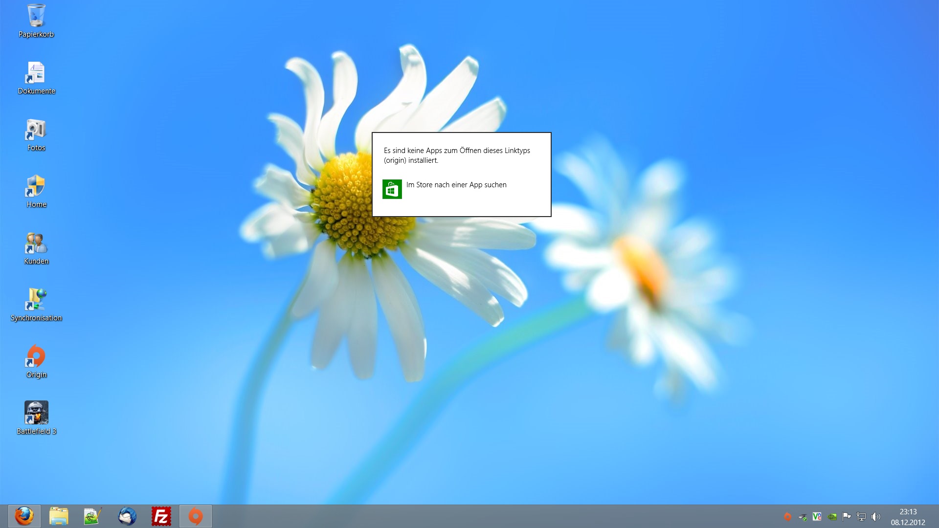

und das komische ist das wenn ich BF3 auf nen Server Connecten möchte, das dann die Win 8 abfrage kommt ob eine App im Store gesucht werden soll, mit der das Programm gestartet werden kann....

Da kommt dann " Es sind keine apps zum Starten dieses Linktyps (Origin) installiert." Und dann gibt nen Menüpkt "Im Store nach App suchen" :/
Ich weis halt nicht was er nicht findet, da ich ja alles neu installiert habe und soweit alles da sein müsste.
Du kannst ja dann auch ein Standardprogramm auswählen und Origin.exe als Standardprogramm wählen. Vlt klappts damit
