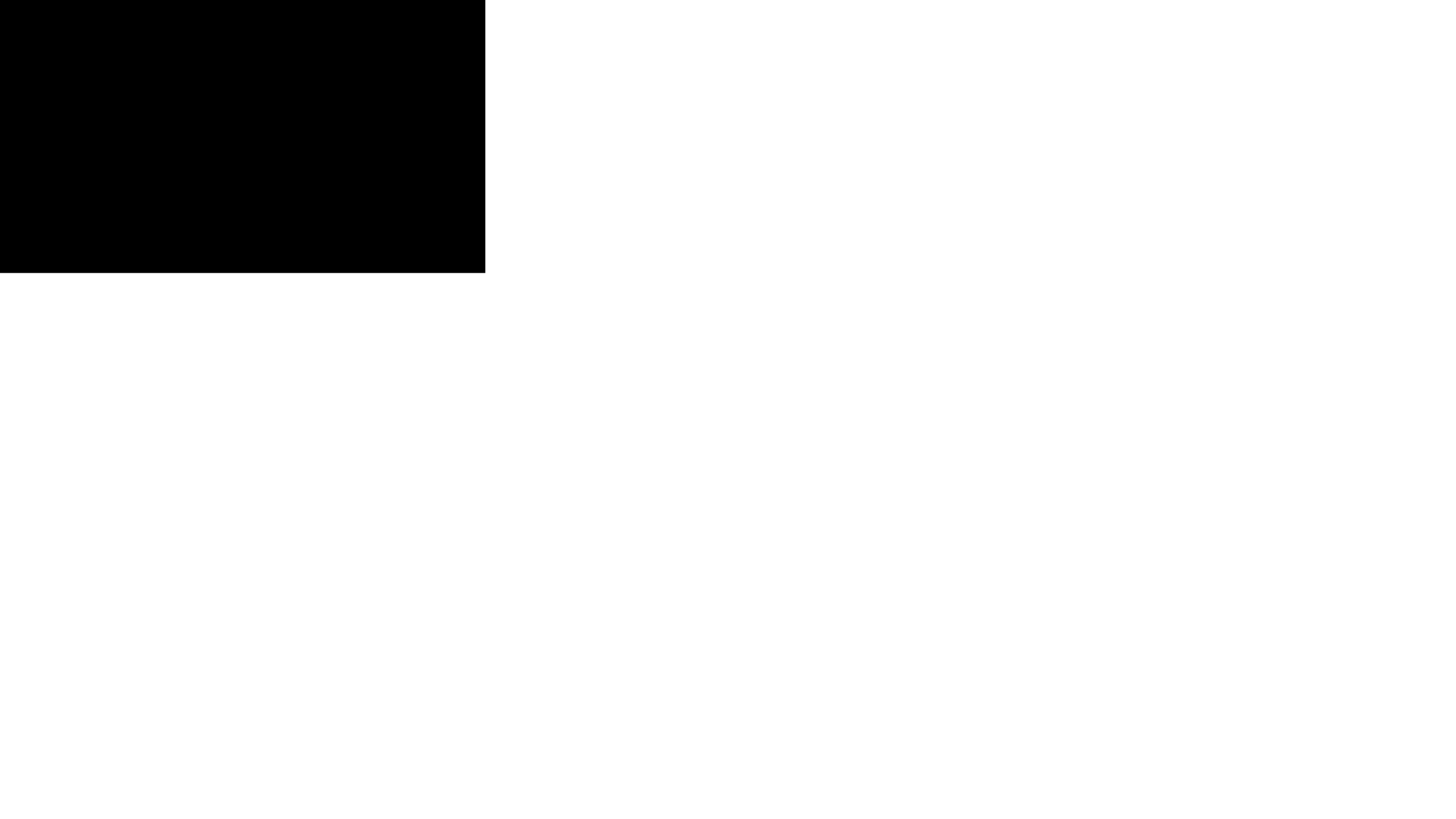

Nachdem ich den PC mal neugestartet habe und die BF3.exe manuell gestartet habe. Hab ich jetzt dieses Bild.
/edit
Ich habe unter Bf3.exe Eigentschaften->Kompatibilität und dann bei "Skalierung bei hohen DPI-Werten deaktivieren" den Haken gesetzt. Jetzt hab ich dort oben, wo es schwarz ist ein Bild. Wenn ich in das Spiel reintabe frezzt es.
