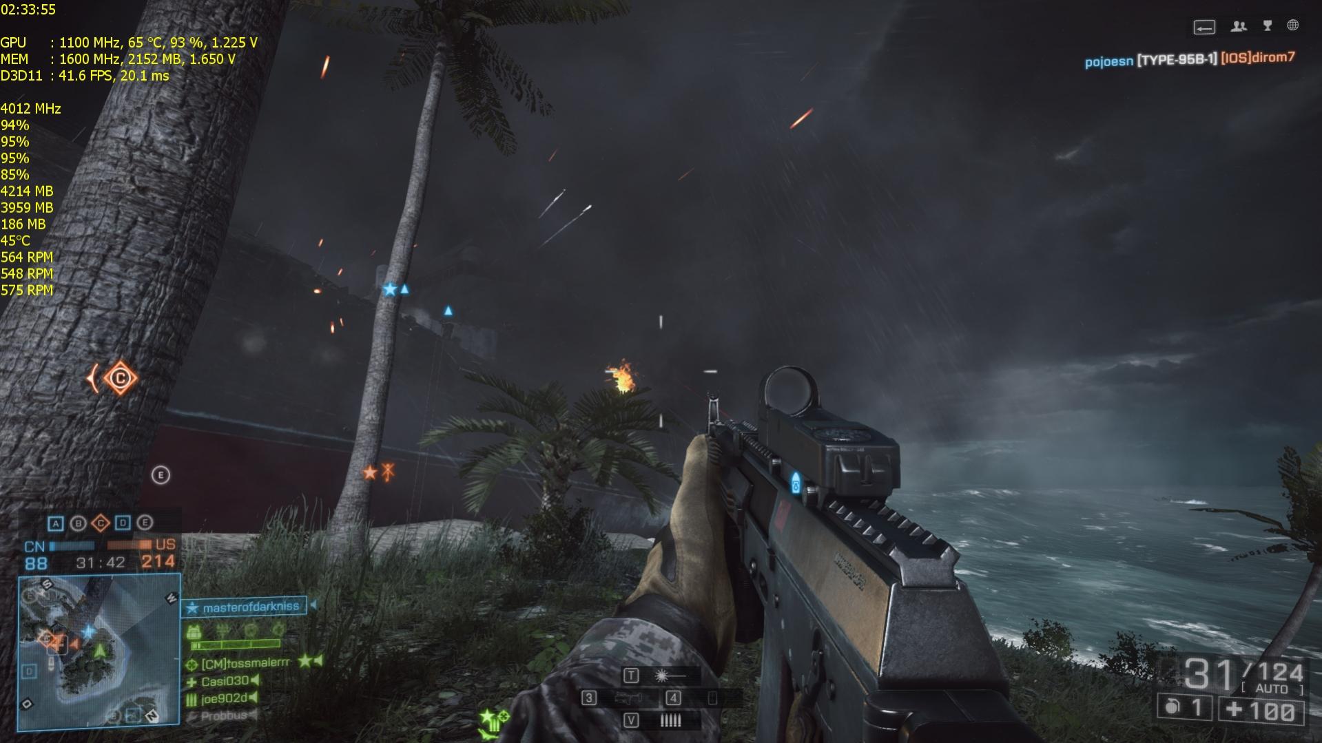

Wenn ichs richtig verstanden hab,dann sollte die Inselgruppe recht fordernd sein.
Klar der FX ist kein Athlon,dafür hab ich aber auch nur mit 4GHz getestet,2 Modulen und 7950@7970.
2014-01-05 02:26:01 - bf4_x86
Frames: 31132 - Time: 683956ms - Avg: 45.518 - Min: 29 - Max: 82
GPUz Log
Vishera x4 mit 4GHz kommt schon auf 45 AVG....
Wenn du mir noch sagst, wie ich mir diese Werte anzeigen lassen kann und was diese Bedeuten, hast du heute Abend dein Ergebnis :)

So, einmal die normalen Settings:
2014-01-08 18:39:30 - bf4
Frames: 15066 - Time: 207466ms - Avg: 72.619 - Min: 47 - Max: 108
Anhang anzeigen GPU-Z Sensor Log normale Settings.txt
und die ultra Settings.. :
2014-01-08 18:44:35 - bf4
Frames: 8449 - Time: 162709ms - Avg: 51.927 - Min: 7 - Max: 94
Anhang anzeigen GPU-Z Sensor Log ultra Settings.txt
Paracel Storm 64/64 und hab mich in der größten Action aufgehalten.
Jo, normale Werte für die CPU. Wenn du die Grafikkarte richtig auslasten möchtest, wäre ein CPU wechseln von Nöten~z.b. FX-8320@4ghz
