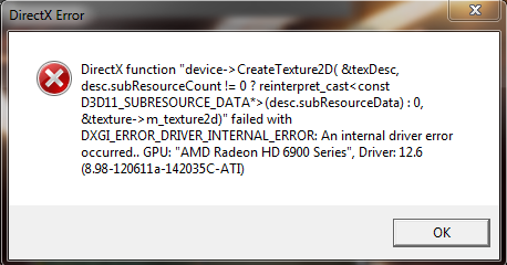

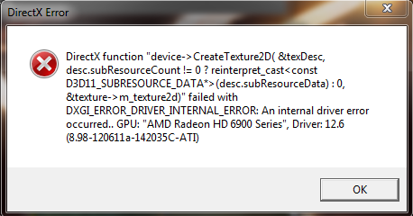

Ich versuche seit nun mehr fast 1 Woche wieder Battlefield 3 ans Laufen zu bekommen. Leider vergebens...
Ich starte BF3 über Origin ganz normal, sobald ich eine Kampagne oder Onlinespiel beitrete und er fertig geladen hat und man dann ins Game einsteigt und somit die Map sieht bekomme ich einen Absturz des Spieles.
Ich habe einmal den Error als Attach angefügt.

Es scheint jedoch lt. Fehlermeldung ein "treiberproblem" zu sein, welches nicht häufig vorkommt, da jegliche DirectX Fehler mit OUT OF MEMORY zu tun haben, welche ich im Internet bereits finden konnte, keiner jedoch mit der Ursache Internal Error.

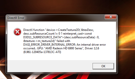

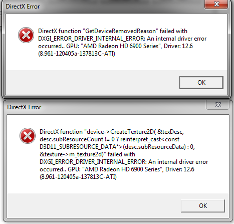

So nun habe ich 12.6 deinstalliert über ATI, anschließend den DriverSweeper drübergeschickt. Windows neu gestartet und erstmal erschlagen von der 640x480 Auflösung.
Anschließend 12.4 installiert, BF3 musste von PunkBuster geupdatet werden, gesagt und getan. BF3 gestartet und promt kam der gleiche Fehler wieder, diesmal mit 2 DirectX Errors. Was gleich ins Auge gefallen ist, weshalb schreibt er weiterhin 12.6?
EDIT:
Lt. CCC ist wieder 12.6 installiert - Treiber sind 12.4 - eben nochmals deinstallieren und über Windows Software den CCC manuell entfernen.

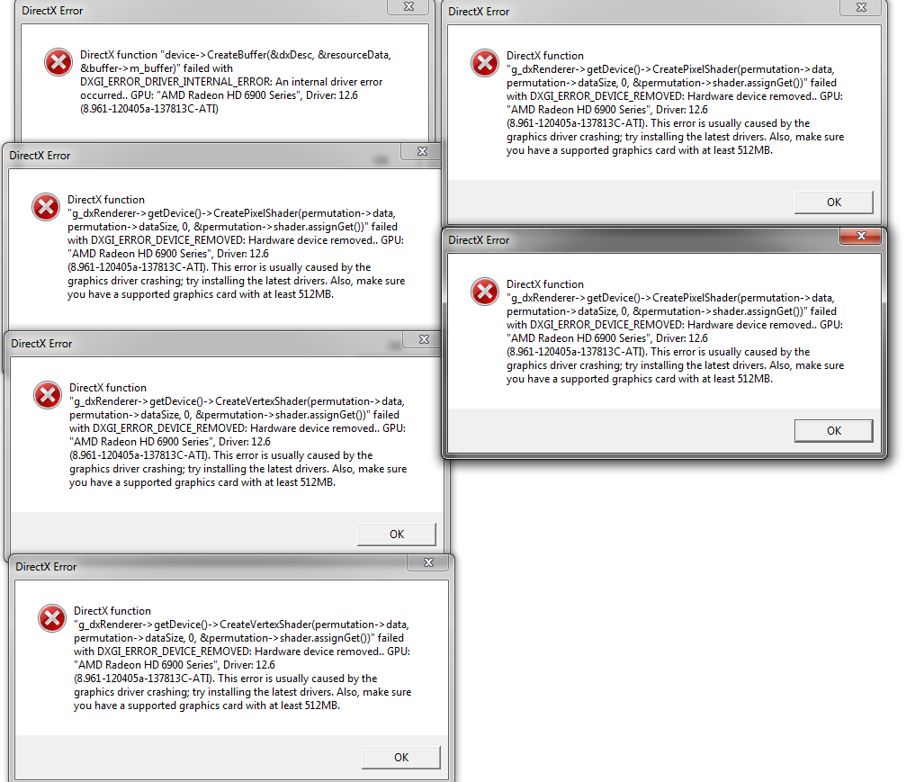

Nein, dann schreib mal
GstRender.ResolutionHeight 1080
GstRender.ResolutionHertz 60
GstRender.ResolutionWidth 1920
rein.
Nun gab es einen absoluten Total Crash :D Ich weiß ja nicht wie und wieso aber schaut einfach selbst :) Nach editieren auf 60Hz 6 Errors. Siehe Attach

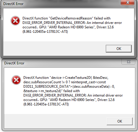

Sehr komisch. Mach noch einen Versuch mit 59Hz. Wenn das auch nicht geht, liegts an was anderem.
Nun gab es wenigstens nur noch 1 Error :)
