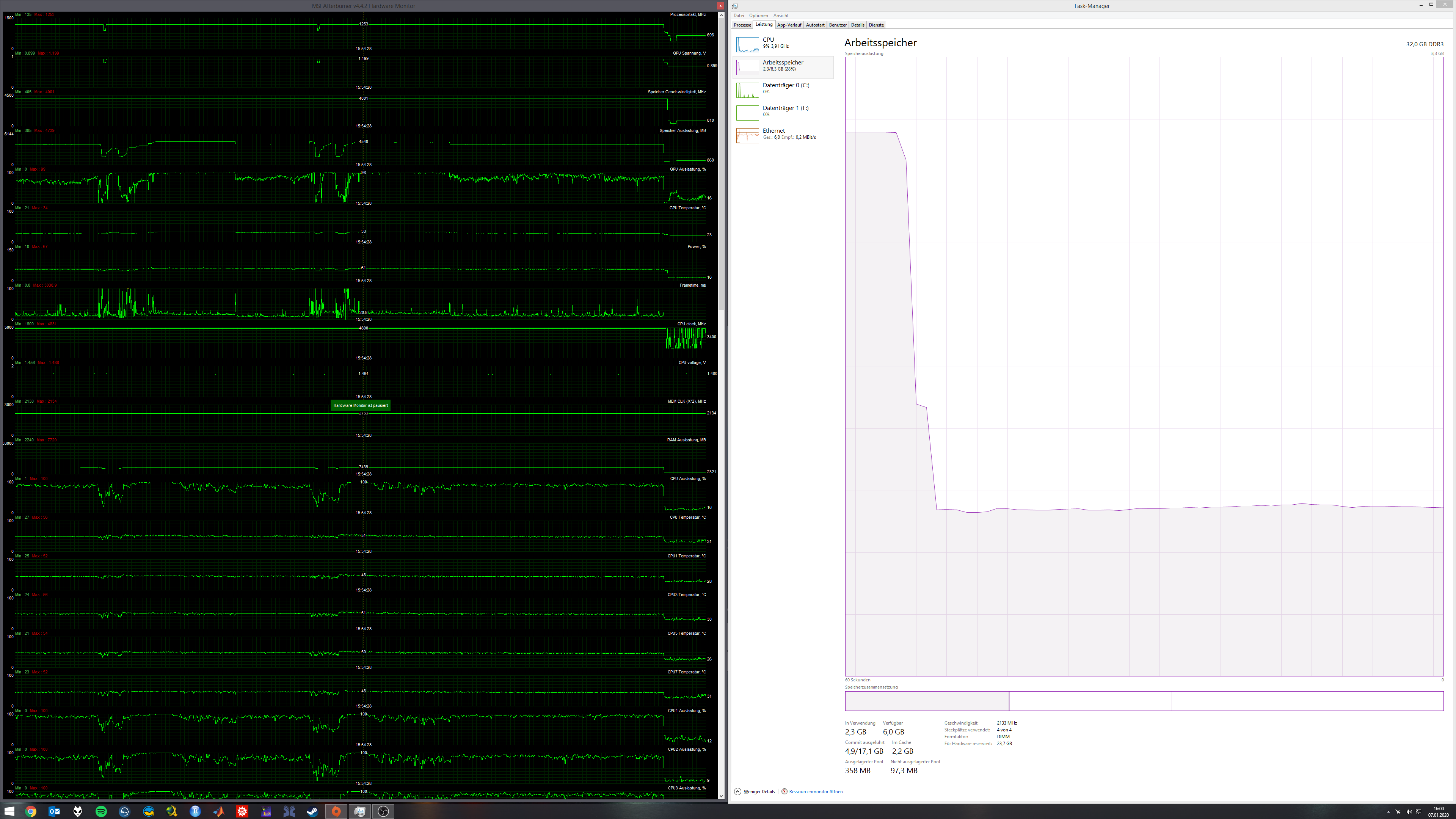

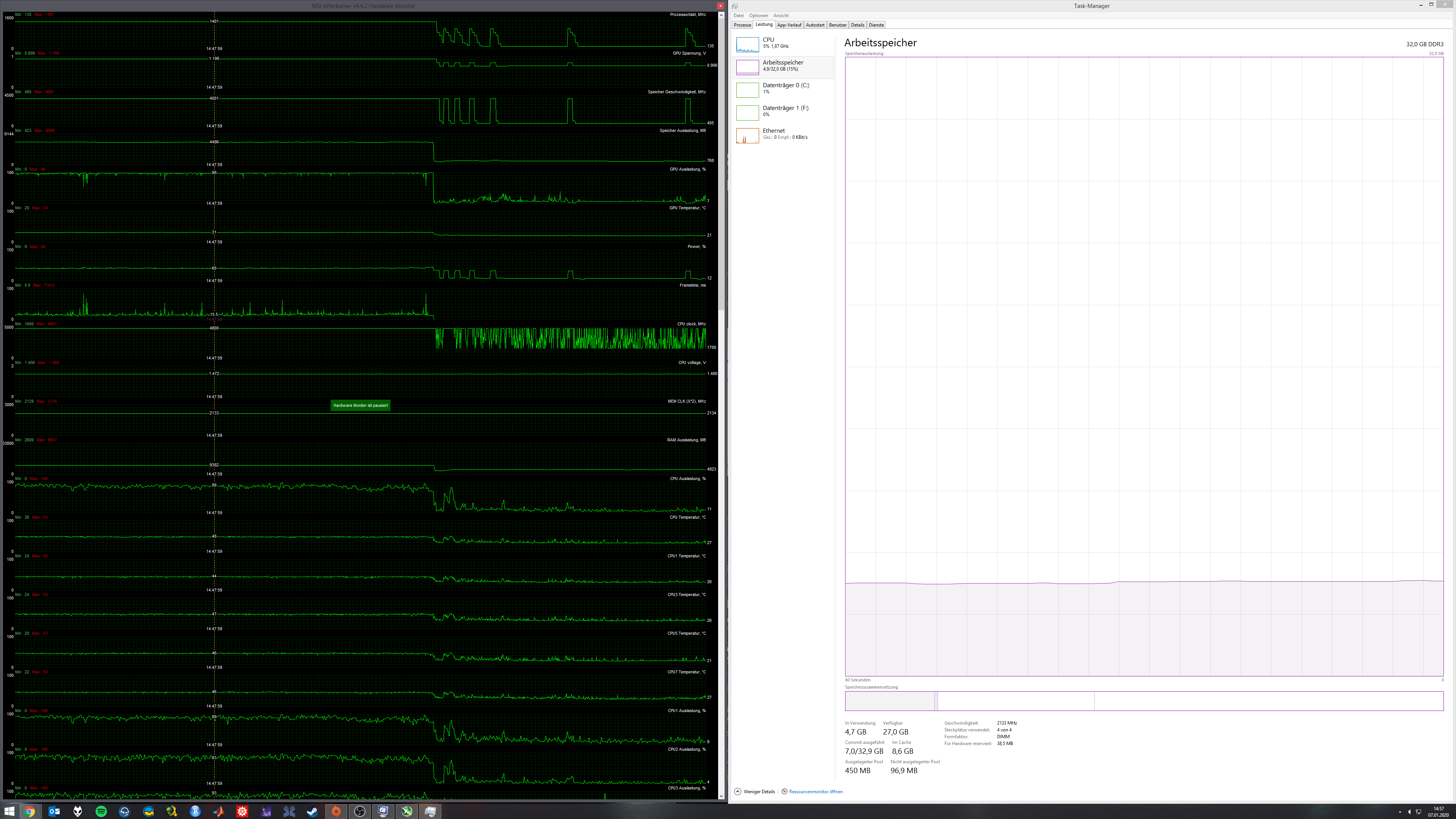

Habe jetzt nochmal getestet, wie von @HisN vorgeschlagen. Kurzer Referenz-Wert mit 32GB und anschließend mit ~8GB (1GB->9GB virtueller Speicher). Habe solange die 8GB getestet, wie es meine Geduld und mein Hunger zugelassen haben.
Gespielt mit meinen Alltagssettings (mehrmals im Video zu sehen) in 3840x1600, sowohl mit 100% als auch 50% Skalierung (GPU Limit vs CPU Limit). Inwiefern sich das Streamen auswirkt bei meinem angestaubten System weiß ich allerdings nicht. Aber wir sind ohnehin an Unregelmäßigkeiten >50ms interessiert.
Hier der 32GB Test:
Und der 8GB Test (kurz vor Schluss nochmal mit Bildschirmübertragung den Taskmanager geprüft):

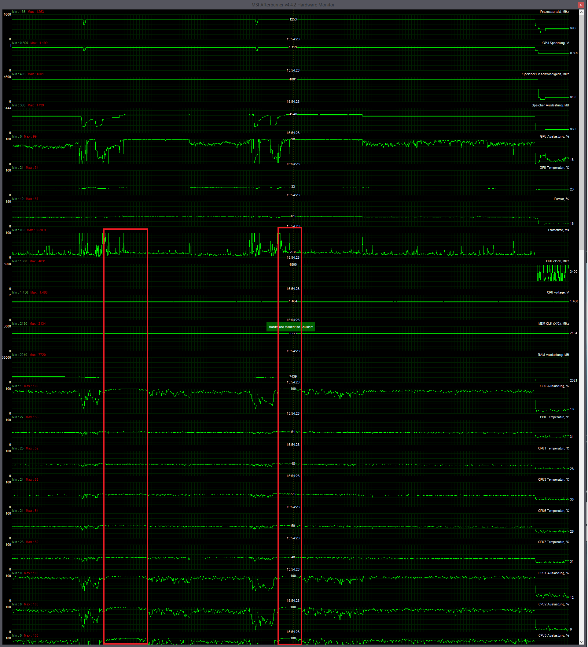

Im normalen Spiel ist mir auch nach dem längeren Test nicht wirklich etwas aufgefallen, Leistung ziemlich äquivalent. Lediglich eine Sache hat mich stutzig gemacht, das muss ich nochmal mit 32GB gegentesten:
Wenn ich auf die allererste Map lade, direkt nach Spielstart, ist die CPU Auslastung (32GB und 8GB) bei nahe 100% (unabhängig von der Auflösungsskalierung). Währenddessen können bei den Frametimes auch ein paar Spikes auftreten. Dieses Phänomen verschwindet nach etwa einer Minute. Bisher ist mir das allerdings immer nur beim ersten Spiel aufgefallen, beim 8GB Test gibt es dieses Verhalten allerdings bei jedem Mapwechsel.
Das normale Spiel stört das zwar weniger, allerdings lässt es dennoch darauf schließen, dass mehr verfügbarer Cache oberhalb von 8GB definitiv einen Nutzen hat.
PS: Auf Twitch direkt haben die Videos wohl eine Komprimierungsstufe weniger und das OSD lässt sich etwas leichter ablesen. Link ist direkt unter dem YT Video.
Hehe, Daten-Karussell zwischen Auslagerungsdatei und Hauptspeicher.
Bei 32GB ist genug vorhanden um mehrere Maps gleichzeitig im Speicher (Datenträger-Cache) zu halten. Bei 8GB passt scheinbar gerade mal eine Map in den Speicher, wenn man sonstiges in den Swap schiebt. Muss natürlich bei jedem Map-Load wiederholt werden. Nach ein paar Minuten hat Windows dann entschieden was in den Swap gehört und was im Hauptspeicher bleiben darf. Dann verschwindet die Datenträger-Aktivität.
Also dieses 100% Auslastung bei Mapwechsel hab ich auch mit 32GB. Auch über 6 Maps hintereinander. Bei jedem Mapwechsel auch auf dem gleichen Server.
Und bleibt trotzdem immer bei 10GB. Er schmeisst die vorherige Map bei mir immer raus.
Habe die entsprechende Stelle im Video verlinkt. In dem Fall blieb bei mir die 100% in der ersten In-Game Minute aus. Bei allen anderen manuellen Mapwechseln ist es hingegen vorhanden.
Bei mir (Spiel auf SSD) sind es zwischen 15-30 Sekunden. Allerdings ist es eine 850 Evo, die aktuell an SATA II hängt (1 von 2 SATA III Anschlüsse bei der letzten Benchsession jenseits der 1,6V zerschossen :schluck: )
Wie gesagt, ändert jetzt nichts wesentliches am Spielgenuss. Danach passen die Frametimes.
