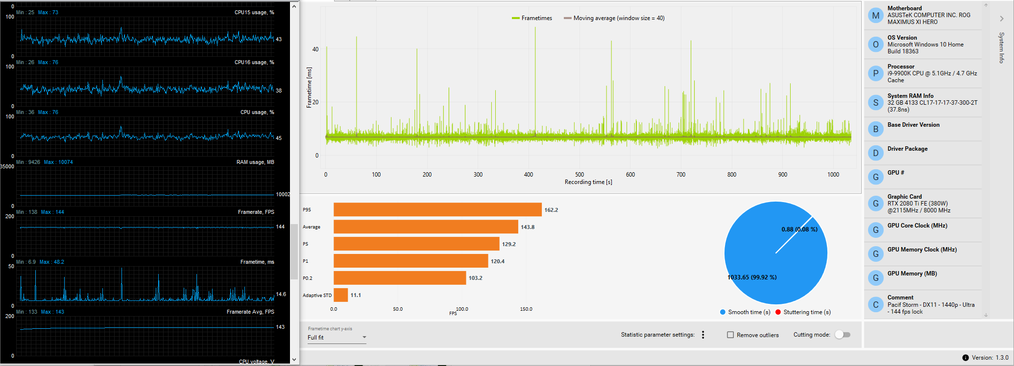

Sehen meine peaks auf den Fotos eher harmlos oder extrem aus?
Gibt es denn keine Möglichkeit?
Danke & lg
Mach doch mal bitte ein Video davon.
Allein von nem Screenshot ist es in BF V schwer zu sagen.
Selbst die stärksten Maschinen haben Peaks wenn beim Tod zB die Map raus und reinzoomt.

Hier bitte:
https://streamable.com/tfucn
Ich vergaß zu erwähnen dass ich vor dem Video den neuen Nvidia Treiber /430.86/ installiert habe.
Es ist wie ich finde besser geworden mit den Spikes.
Auch das Tool ISLC habe ich nochmal bemüht um den ganzen noch eine zweite Chance zu geben.
https://streamable.com/wi641
Was meint ihr...rennt BF nun bei mir so wie es sein sollte .. ?!

Also ich habe mir nun Video 1 in großen Teilen angesehen und da keine Auffälligkeiten feststellen können.
Einzelne "mini" Spikes sieht man im Graph, die aber das Spielgefühl in dem Moment nicht verändert haben.
Von dem her würde ich sagen, dass es so läuft wie es laufen soll.
Reaktionen: BorstiNumberOne und 1unknown_user

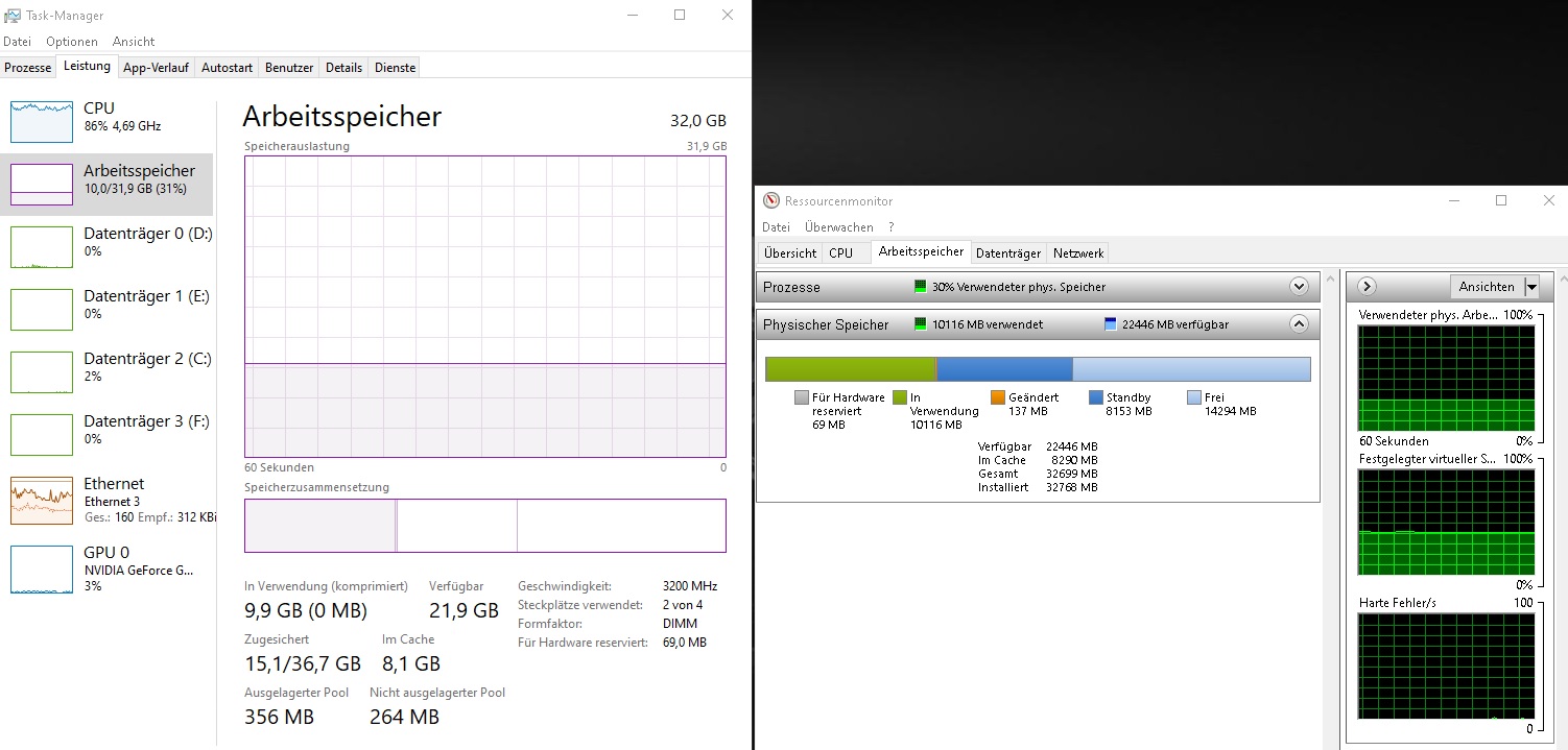

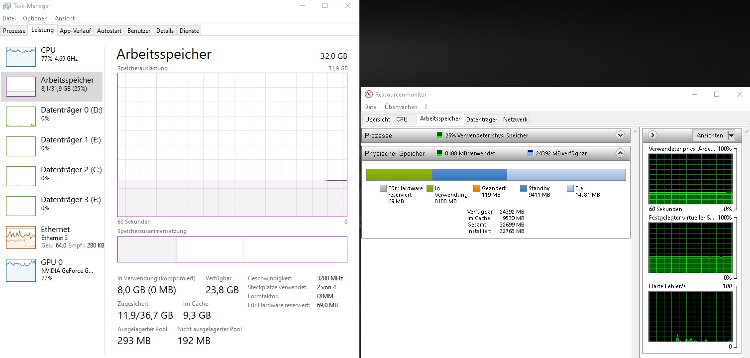

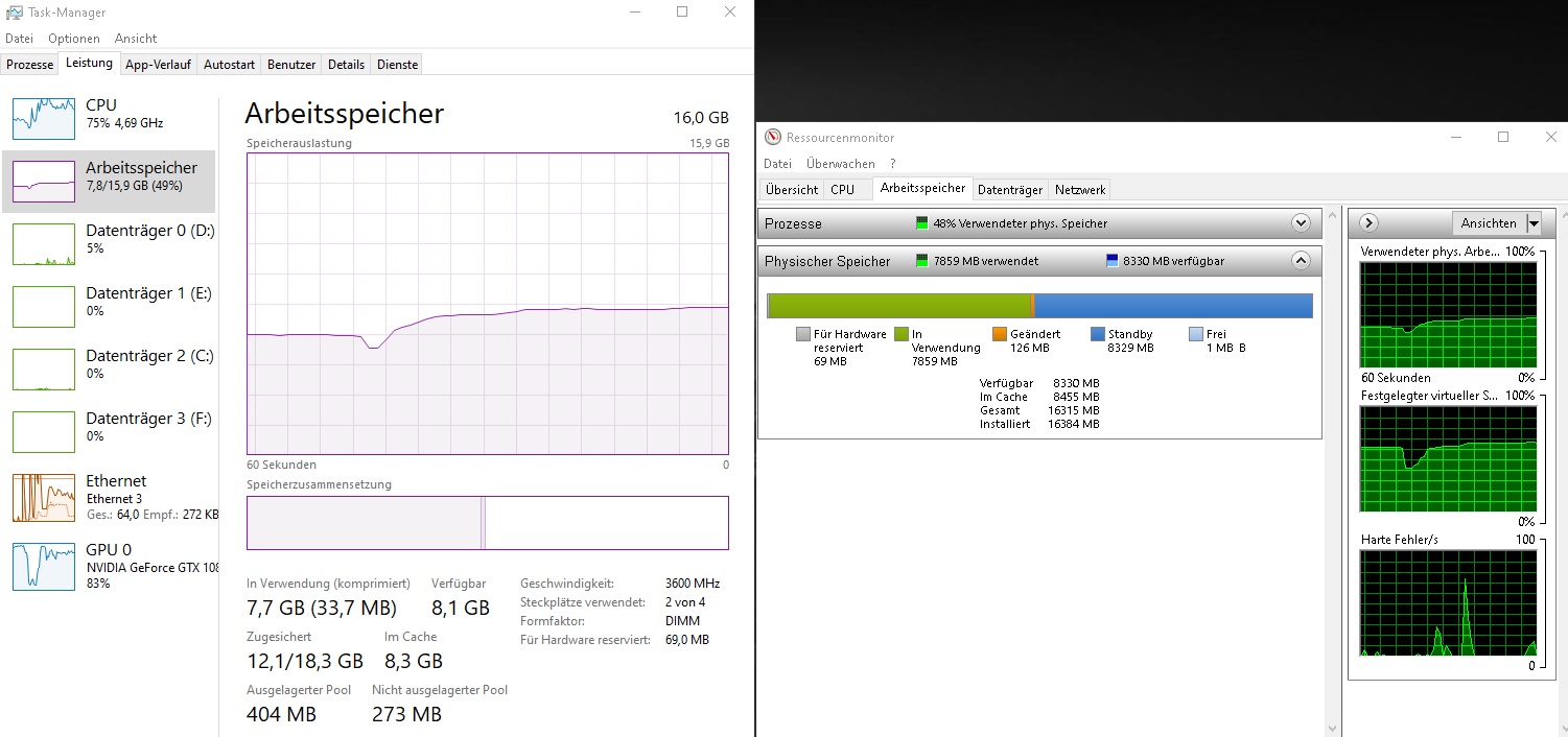

Meine Kiste hat ein Update von 16 GB auf 32 GB Ram bekommen.
Hier mal der Taskmanager beim spielen einer Runde auf der Map Vernichtung.
Interessant zu sehen was er an Ram mit DX12 nimmt.
Wie ich schon in Post 272 schrieb.
DX12 läuft hier astrein.

Auch hier nochmal zum Thema.
Ich besitze 32GB RAM.
Und was braucht er maximal auf z.B. Pacific Storm in DX11 - 1440p - Ultra - 144 FPS?
Maximal 10GB.
Man braucht es einfach nicht^^
