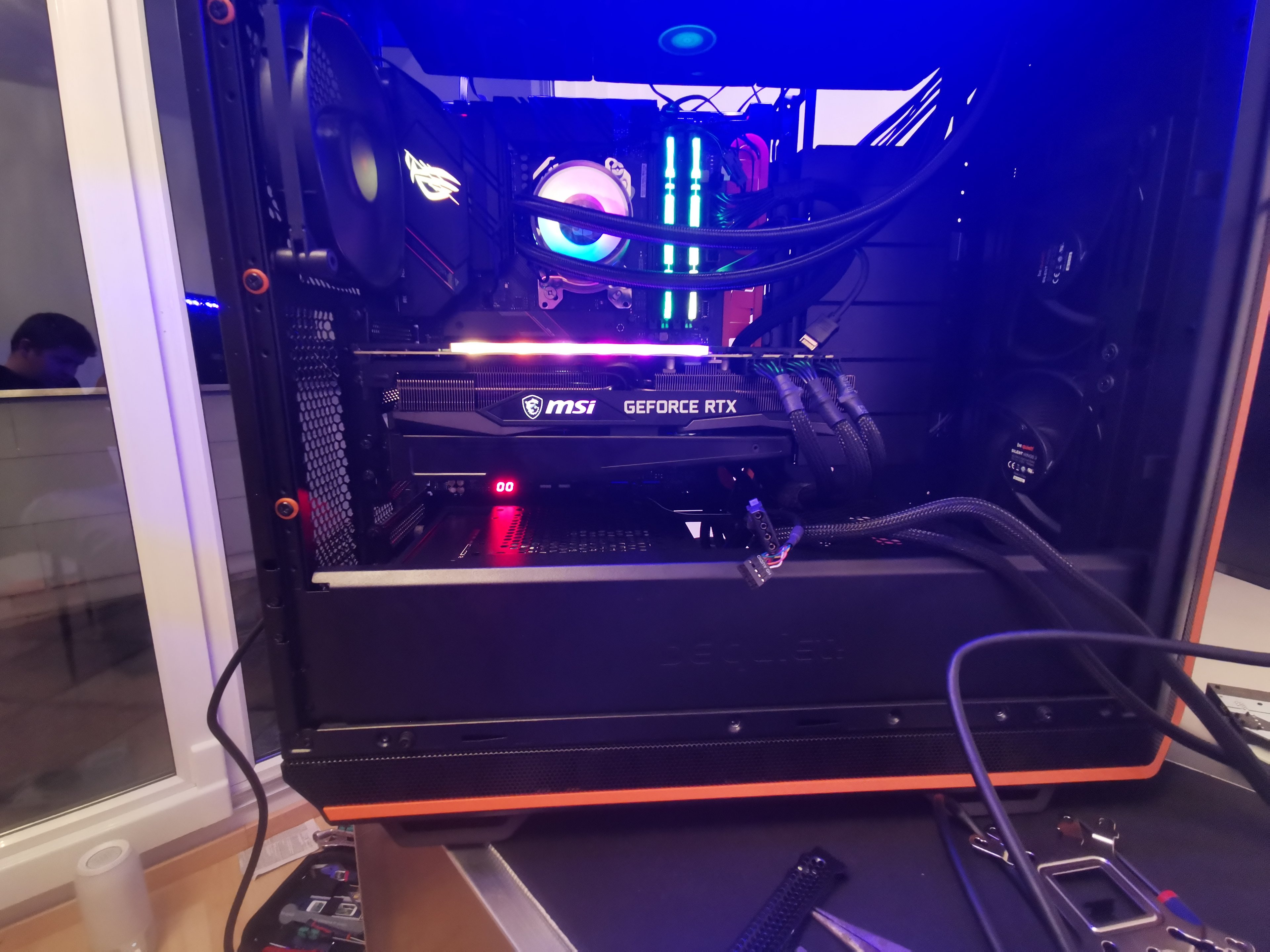

Hallo ich baue mir gerade ein System zusammen und habe ein Probleme bekommen.
Es ist ein Amd Sockel mit einem 3900XT Chip.
Dieser Chip hat keine Grafikeinheit blöderweise, ich denke anbei das hier auch das Problem liegt für das UEFI Bios.
Wenn ich den PC starte laufen zwar alle lüfter wasserkühlung läuft auch alles richtig angeschlossen meiner Meinung.
Doch es meldet immer den Fehler 00.
Und ich komme eben nicht mal ins Bios, oder die Tastatur bekommt auch keinen Strom egal welchen usb Anschluss ich nutze.
Zum Mainboard das ist ein Rog Strix b550-e.
Grafikkarte RTX3080.
Creativ Soundkarte.
Lg Michael

Ich sehe da kein Kabel am 8-Poligen EPS-Stecker oben rechts. Bin aber auch ein wenig durch die Kirmes geblendet.

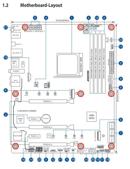

(5[8]) muss mit dem 8-Pol EPS vom Netzteil belegt werden. Der 4-Pin P4 (5[4]) kann übrigens frei bleiben.

Praktisch wäre es, wenn du immer die Ganze Hardware auflistet.

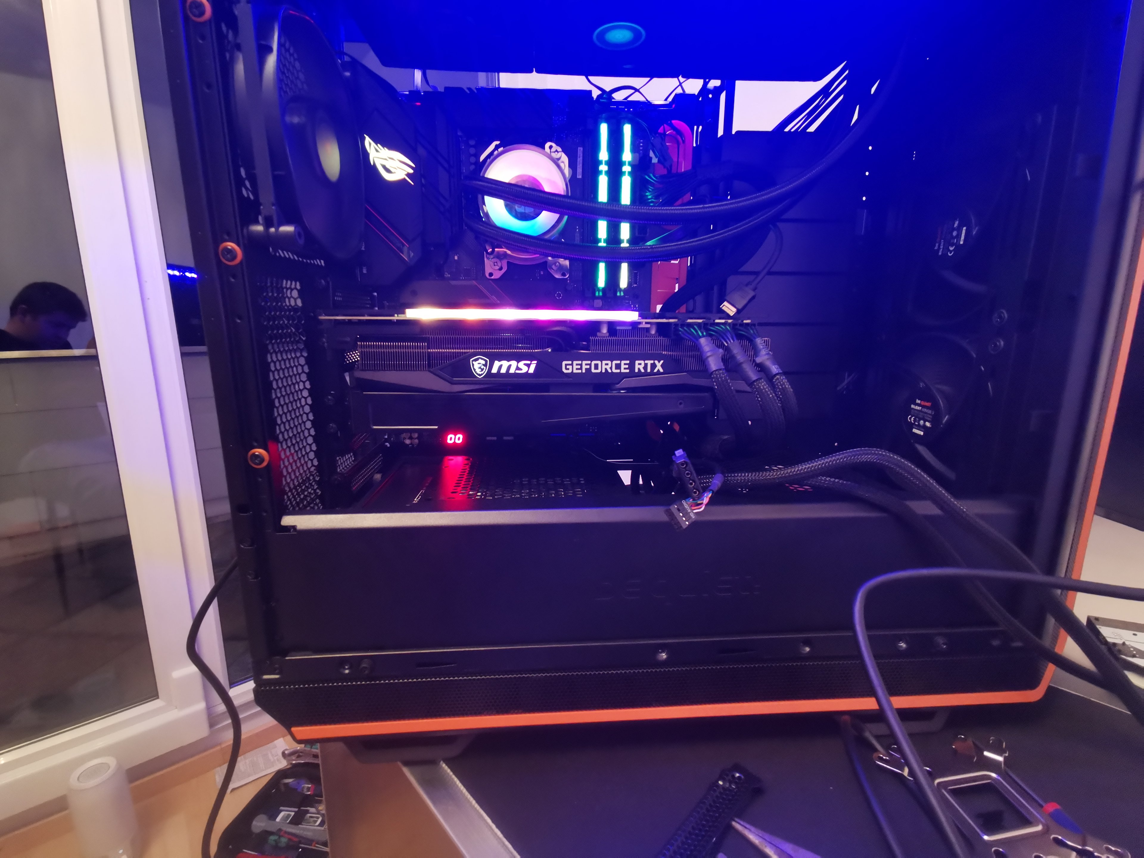

Man sieht es schwer, aber ist oben links am Board auch der 4+4Pin CPU Stromstecker angeschlossen?
es sieht so aus, als würde der fehlen
Reaktionen: Baal Netbeck
Möchtest du vielleicht deine CPU auch mit genügend Strom versorgen? ;) Wie @ghecko bereits geschrieben hat, sehe ich oben den 4x4Pin für die CPU nicht.
Wahrscheinlich ist auch der Ersteller dieses Themas vom RGB-Blingbling geblendet, so dass er den Stecker übersehen hat :D

hat schon jemand den CPU Strom Stecker erwähnt? 🤣

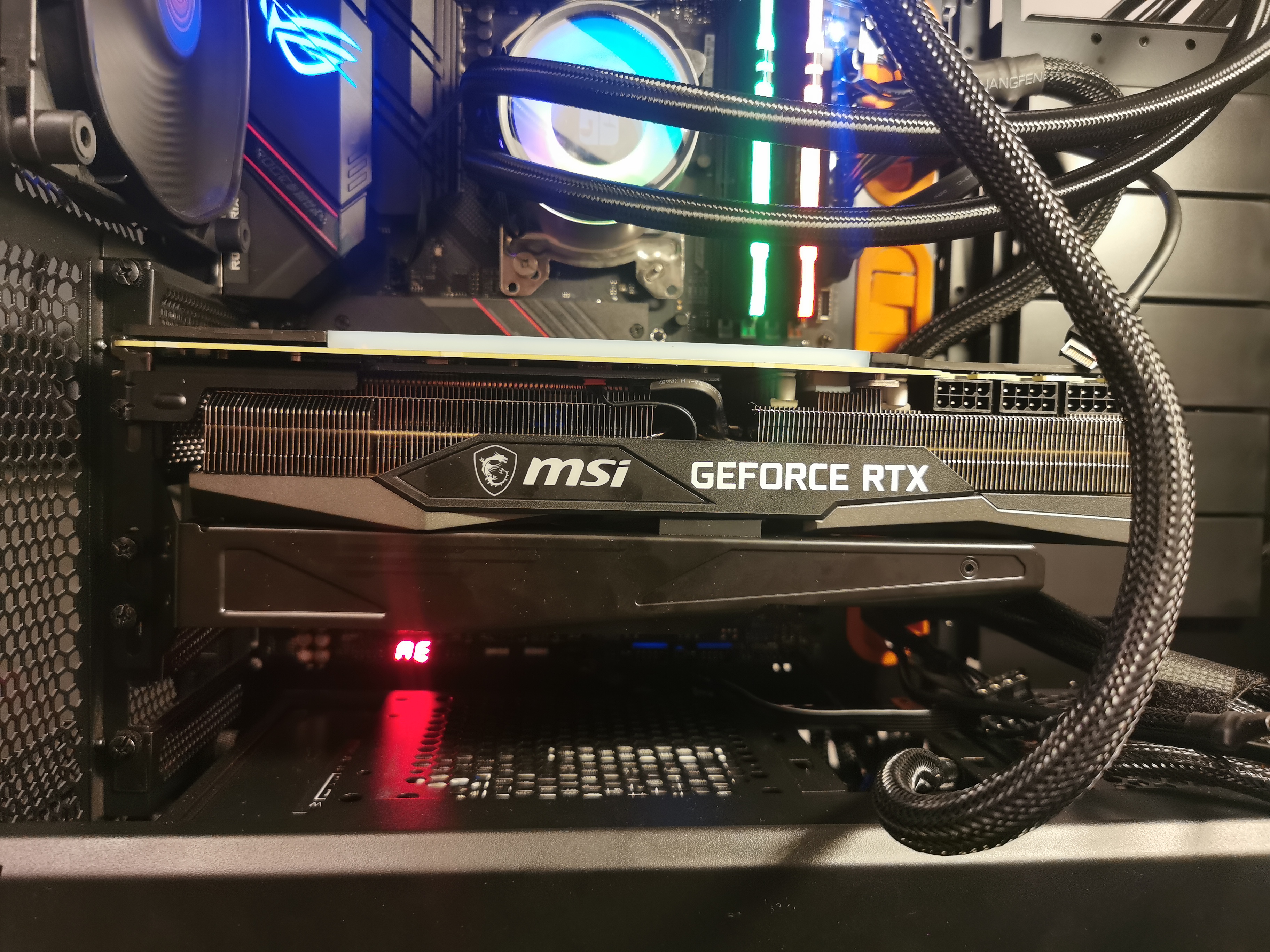

Mein gott ihr seid ja voll flott viele liebe dank ja habe den erwähnen stecker getauscht trotzdem kein strom auf usb etc

Wie was getauscht? Du solltest den richtigen Stecker reinstecken und nix tauschen... Oder war da vorher ein anderer drin? Grafikkarte dürfte auch keinen Strom haben.
Deine Grafikkarte hat da rechts auf deinem Bild auch noch 3 Stromanschlüsse.
Da sollten auch noch Stromkabel rein.
Reaktionen: Alpha008, arvan und fixedwater

Laut Handbuch ist der Code 00 Not used, siehe im Anhang Seite A-1 im Handbuch https://dlcdnets.asus.com/pub/ASUS/...ING/E16546_ROG_STRIX_B550-E_GAMING_UM_WEB.pdf
Für mich sieht es danach aus, als wenn die der Stecker für CPU-Zusatzstromversorgung auch nicht angeschlossen ist.
