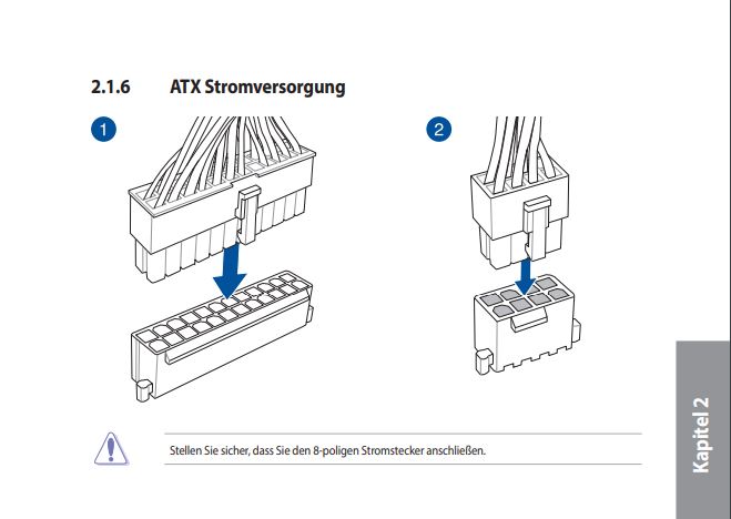

Das Handbuch mal bitte genauer lesen beim nächsten mal und nicht nur überfliegen, da steht es Schwarz auf Weiß was du anschließen musst :stock:

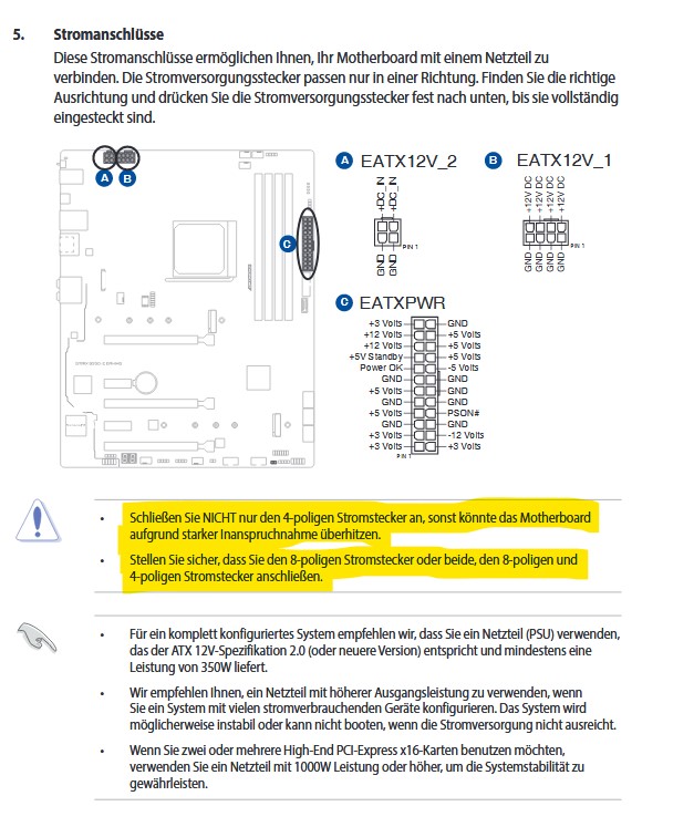

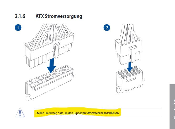

Maamihl schrieb:
Blöderweise stand in der deutschen Anleitung von dem Rog Strix, dass dieser nicht notwendig ist.
also im deutschen online Handbuch steht das nicht, da steht das:
Und auch das drin.
