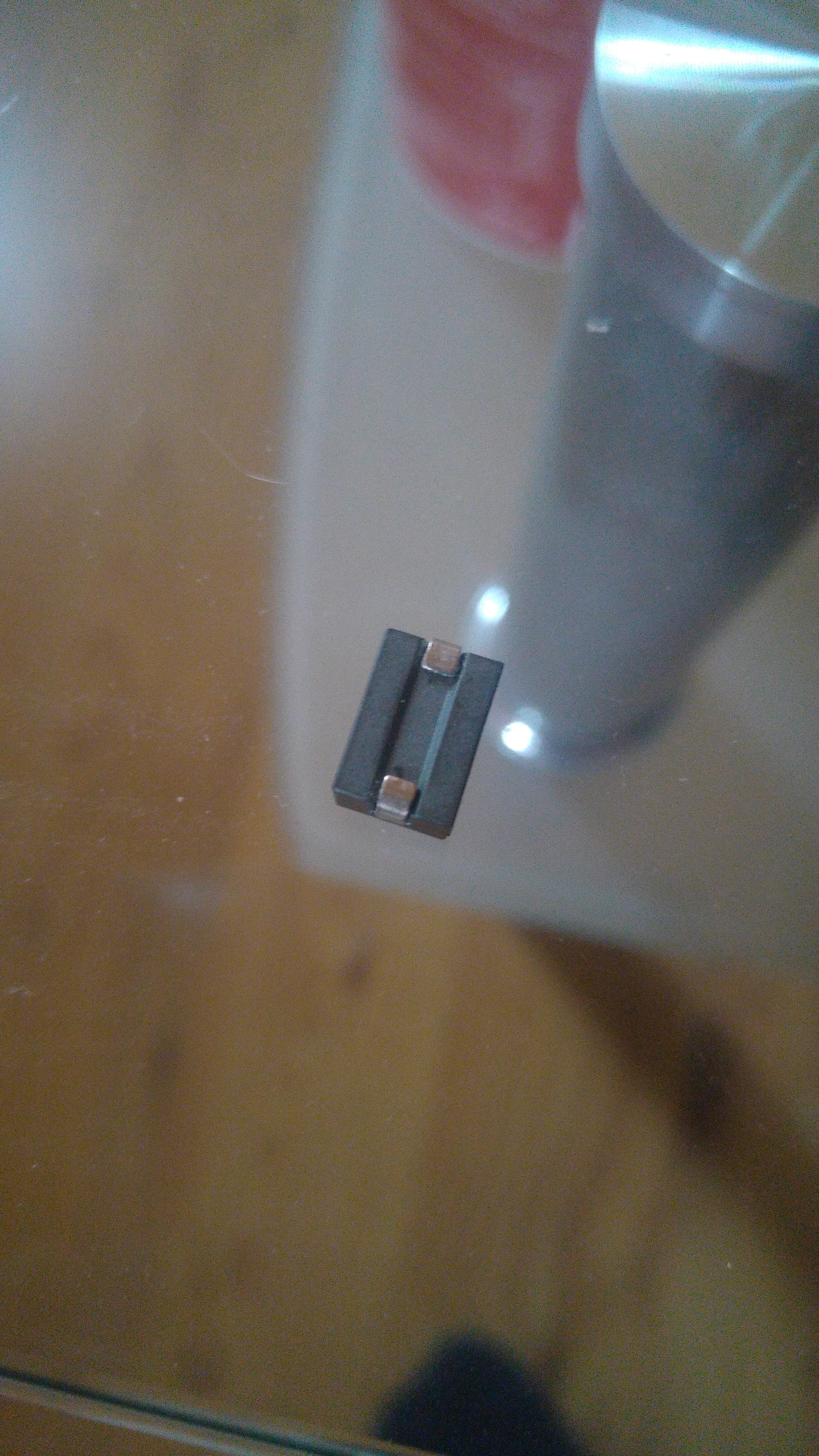

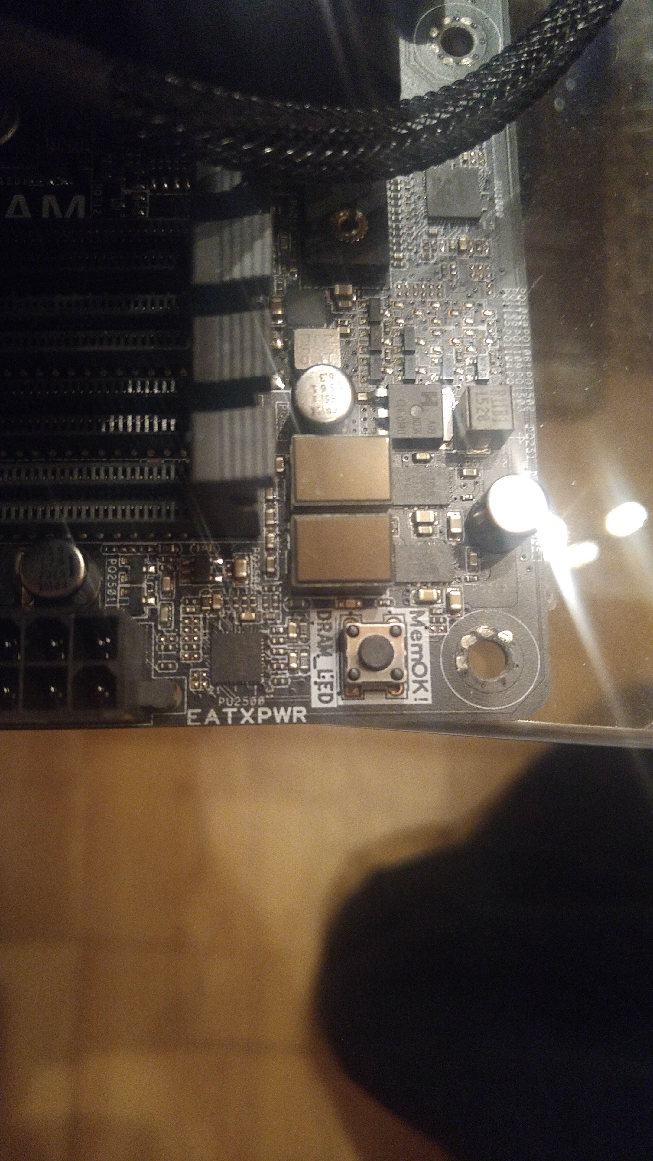

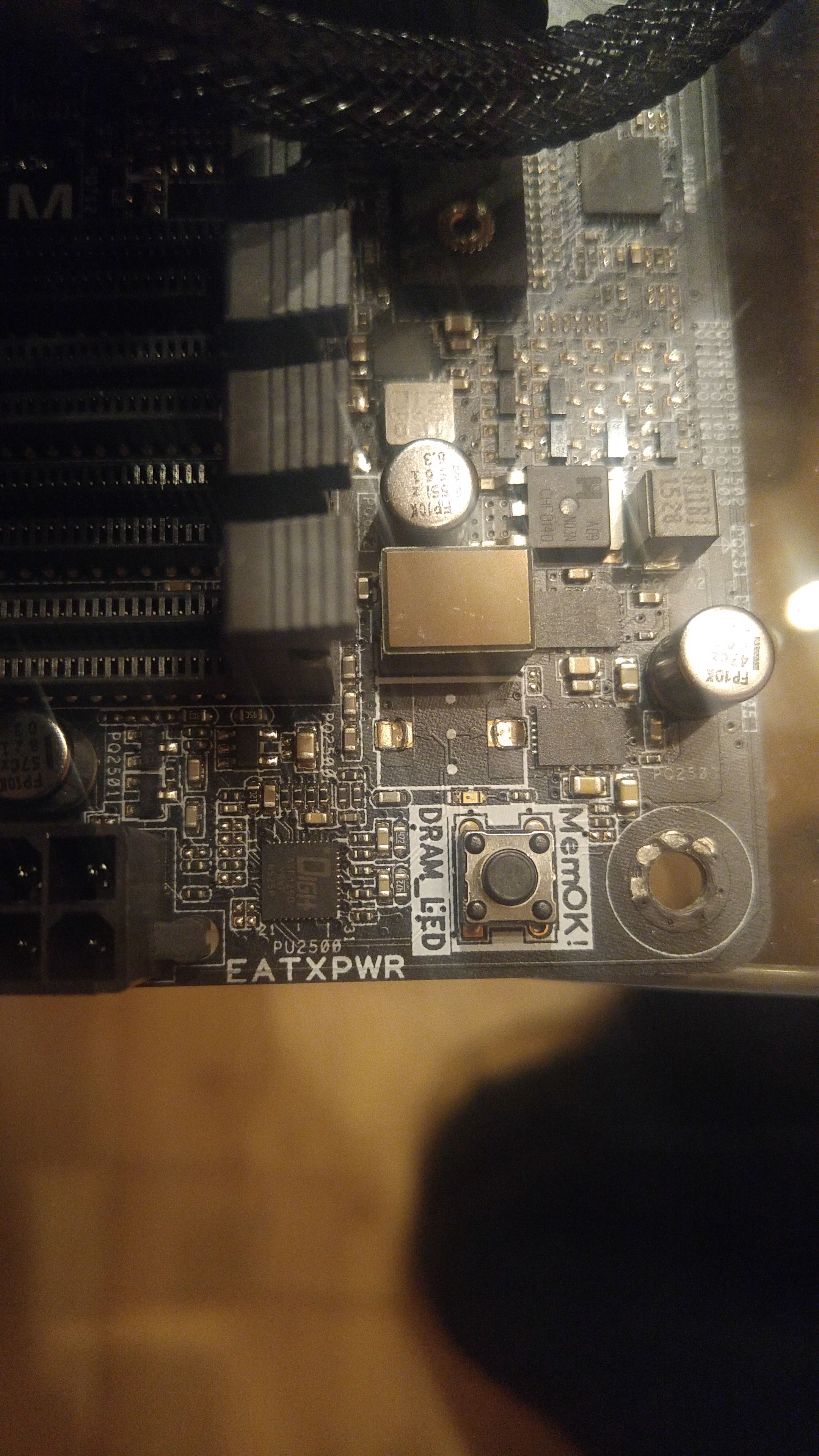

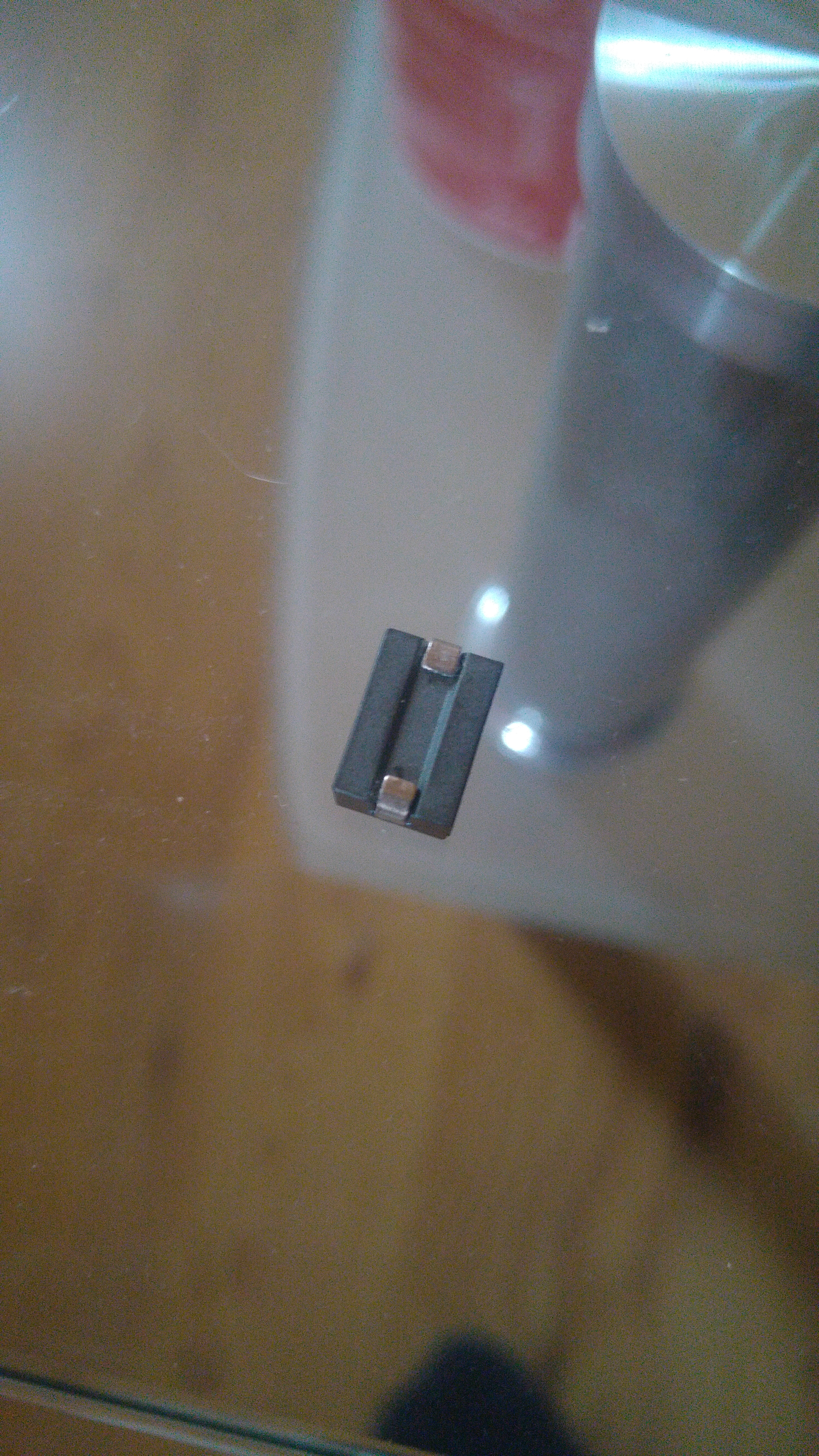

Ich habe vorhin einen neuen CPU Kühler installiert.
Blöderweise ist mir dabei ein Bauteil vom Mainboard angebrochen und jetzt funktionieren die RAM Slots auf der rechten Seite nicht mehr.
Ich habe gerade bei einem PC Reparaturservice angerufen und er meinte das lässt sich nicht mehr anlöten.
Meint ihr da ist wirklich nichts mehr zu machen?
Vielen Dank!

Sollte eine Spule sein, sieht so aus als ob da eine Art Klebepad auf dem Bauteilgehäuse ist.
Kannst du das mal abziehen, so dass man die Bauteilbezeichnung sehen kann?
Bitte auch ein Foto von der Bauteilunterseite machen.

Fast alles lässt sich reparieren. Sollte das Bauteil ansich noch OK sein und es lediglich daran hapert es wieder auf dem Mainboard verlöten zu können, kann man auch zwei entsprechend kurze Kabel nehmen, diese auf die Pads vom Board löten und die anderen Enden ans Bauteil.

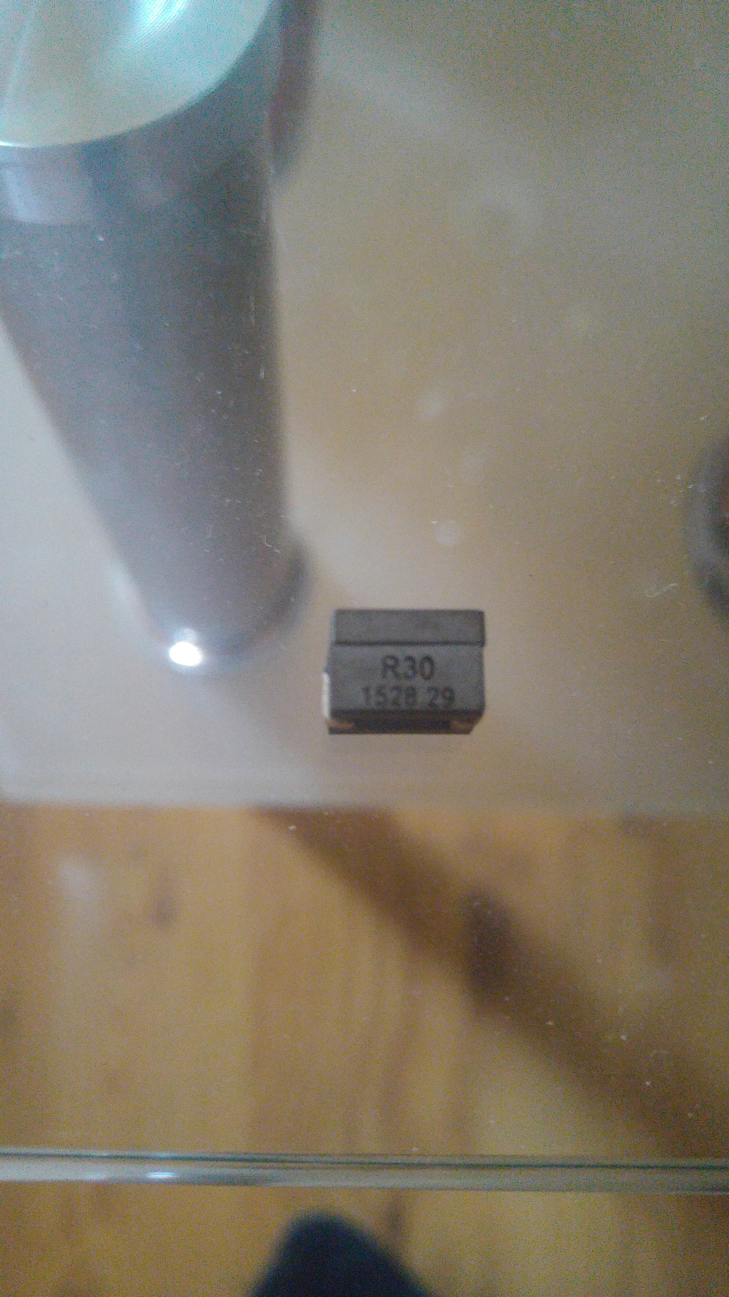

Dann könnte man sein Glück bei Conrad etc versuchen und es wieder einlöten.
Ist es denn zerbrochen oder einfach nur die Lötstellen lose?

Das ist die Bezeichnung und die Unterseite des teils.
Es ist ein Asus x99a. Leider nicht für eine ganz schmalen Taler zu bekommen^^
Vielen Dank!
LOL FAKENEWS :D
Na klar kann man das noch drauf löten... du brauchst nur das kleine Stück welches du raus/abbgerissen hast.
Die Pads schauen sogar gut aus.

Die Pads und das Bauteil sehen beide gut aus meiner Ansicht nach...
Wenn du nen akzeptablen Lötkolben und etwas Geschick hast sollte das kein Thema sein.
Ansonsten eventuell jemandem im Bekanntenkreis fragen der Löttalent hat.

das kannst du zu 100% wieder anlöten! Lass dir da nichts erzählen. Der hat Nein gesagt weil er es sich selber nicht traut wahrscheinlich.
Hast du ein Lötstation o.ä.?

Das Teil ist doch nur an den beiden Kontakten unten mit den beiden Pads verbunden?

Wahrscheinlich lässt sich das sogar mit in der Mitte mit Sekundenkleber oder 2K Kleber entsprechend fest ankleben und es gibt genug Kontakt an den Lötstellen... ;) Aber lieber richtig als Pfusch, und mit richtig meine ich das jemand machen zu lassen, der sich auskennt.

Typischer Fall für Reflow löten, vielleicht auch Heißluft.
Ich bezweifle, dass du mit einem Lötkolben nah genug an die Pads kommst.

Ich hab Mal das Teil Ran gedrückt und der Computer hat wieder alle RAM erkannt. Würde vllt sogar funktionieren aber ja, will es lieber gescheit machen.
Neu ist es nicht aber mir ist beim Einbau des Lüfter auch nicht wirklich aufgefallen dass ich an dem Teil hängen geblieben wäre.

Erst mal guggen worum es geht: Das ´Reballing´ von Lötpunkten auf einem PCB
Die im Video sind wirklich MINI... Du hast dagen mehrere Universen Platz bei Dir...
Man bildet auf dem PCB also an den stellen die Kontakt haben sollen ein kleine Lötzinn Kugel, den ´Ball´
Dann Bauteil drauflegen wie es war (Polarität?) und solch einem Mini-Fön/SMD Lötkolben wieder den ´Ball´ fließen lassen. Fertig.
Der Reparaturdienst hat keine Lust dazu weil MB-Tausch billiger und er keine Garantie für die Dienstleistung geben muss. Die denken vermutlich auch: Was wohl noch defekt ging an dem MB, wenn jetzt schon Bauteile abgerissen wurden?
Das bekommst du gelötet, vorraussetzung ist allerdings geschick und eine schöne Lötspitze.
Ansonsten ist der Tip von oben die Lösung mit kleinen Kabelenden verlängern.
