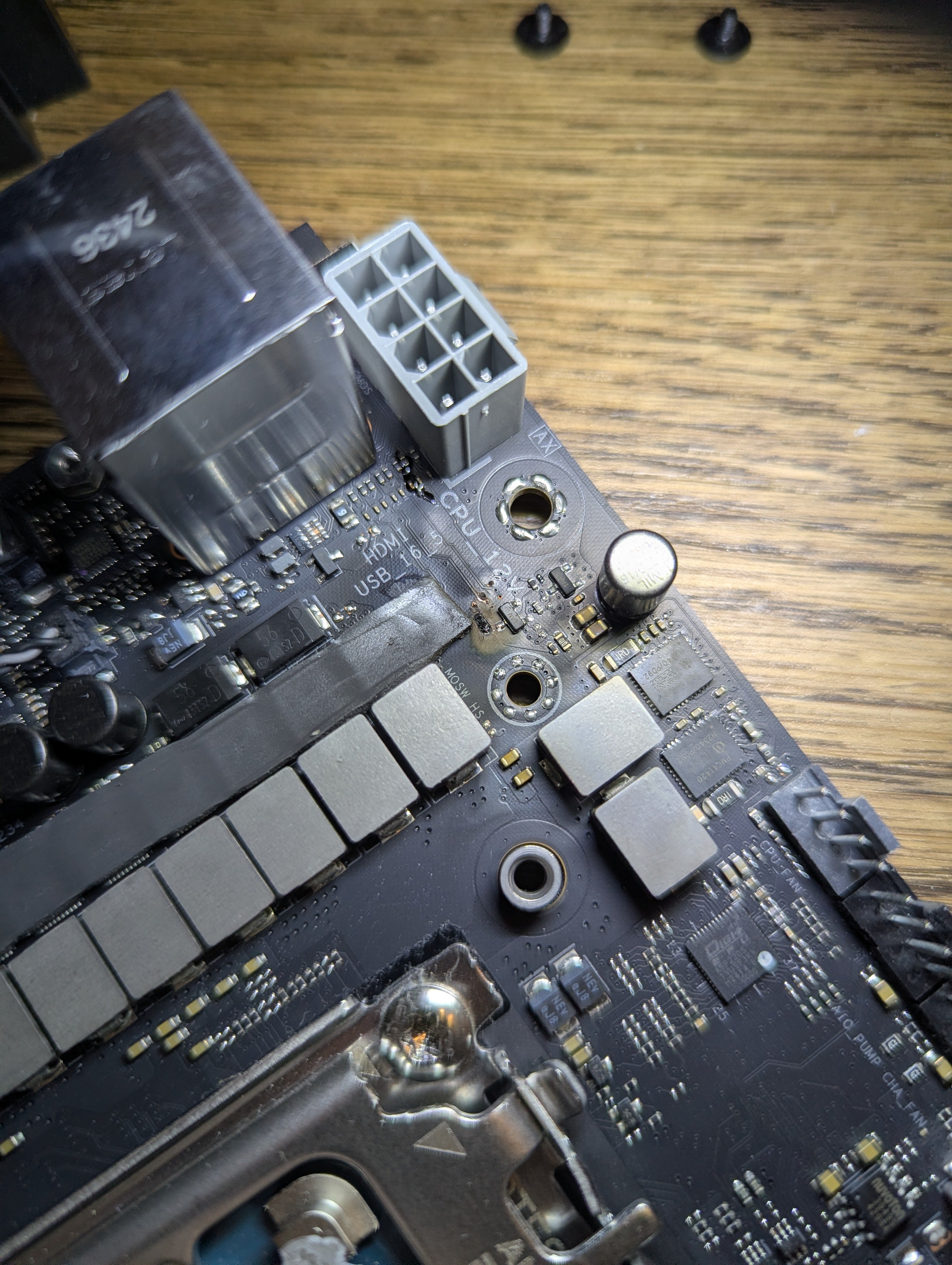

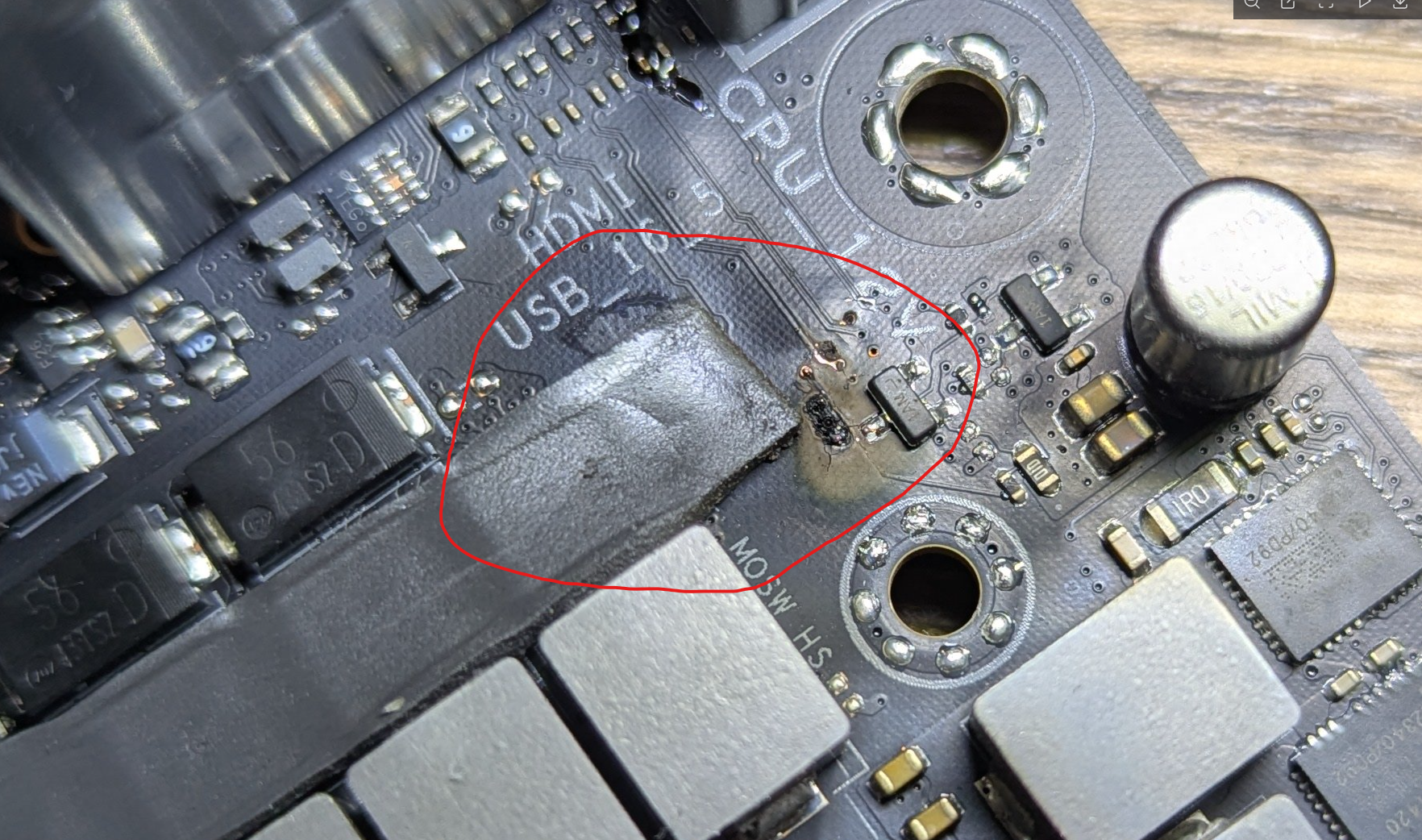

Nachdem ich den PC auseinander genommen habe und die IO-Heatsink entfernt habe, habe ich diese recht deutlichen Verbrennungen am Mainboard neben dem CPU-Stromanschluss festgestellt.

Diese Teile dort, die verschmort sind, gehören wohl zur CPU Stromversorgung.
Sieht man auf der Rückseite und unter dem WärmeleitPad für die MOSFET auch etwas verdächtiges?
Es kann gut sein, dass die CPU nun auch defekt ist, aber sollte man im neuen Mainboard tesen.

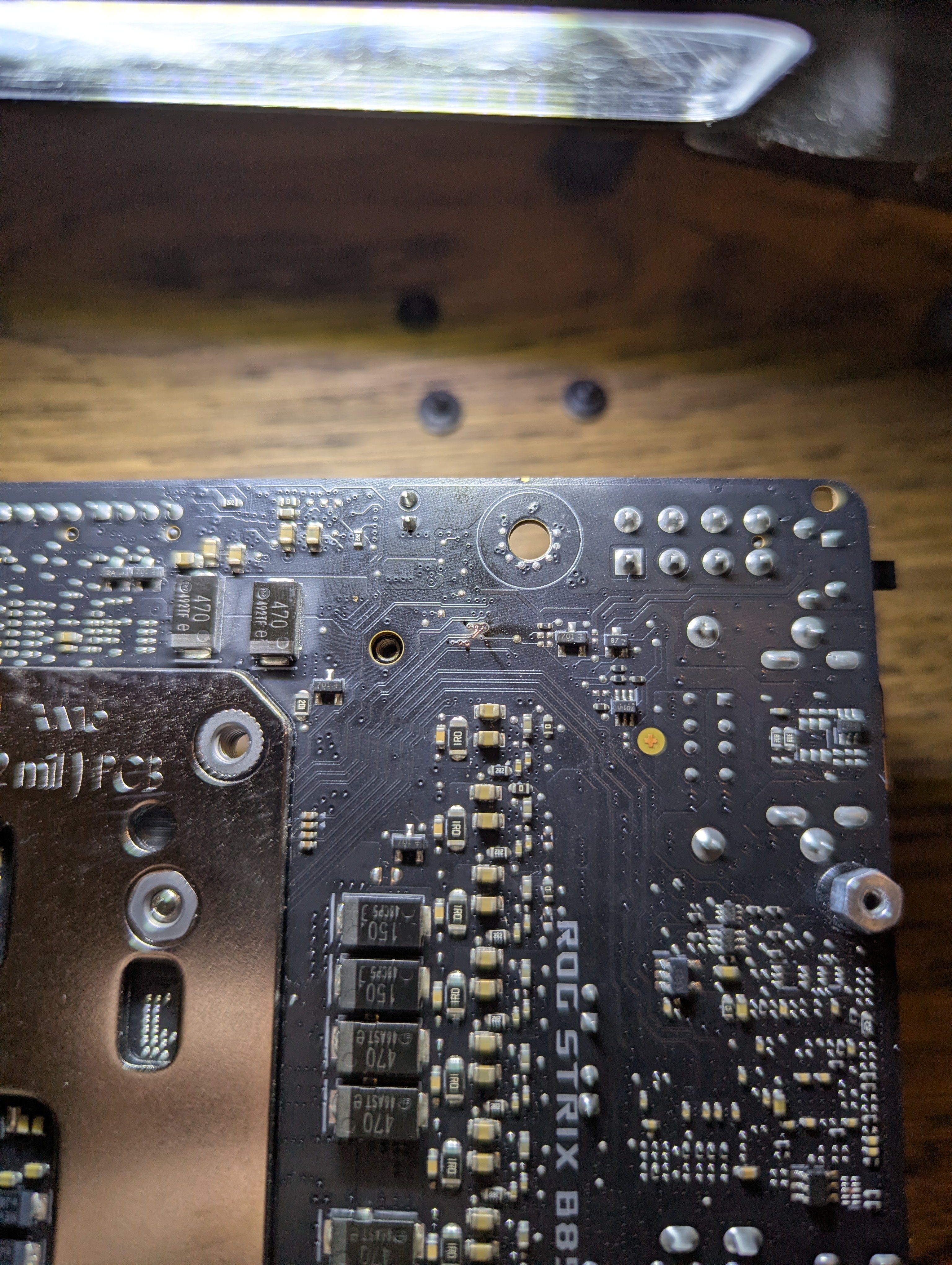

Ja, auf der Rückseite kann man auch Verbrennungspuren erkennen.

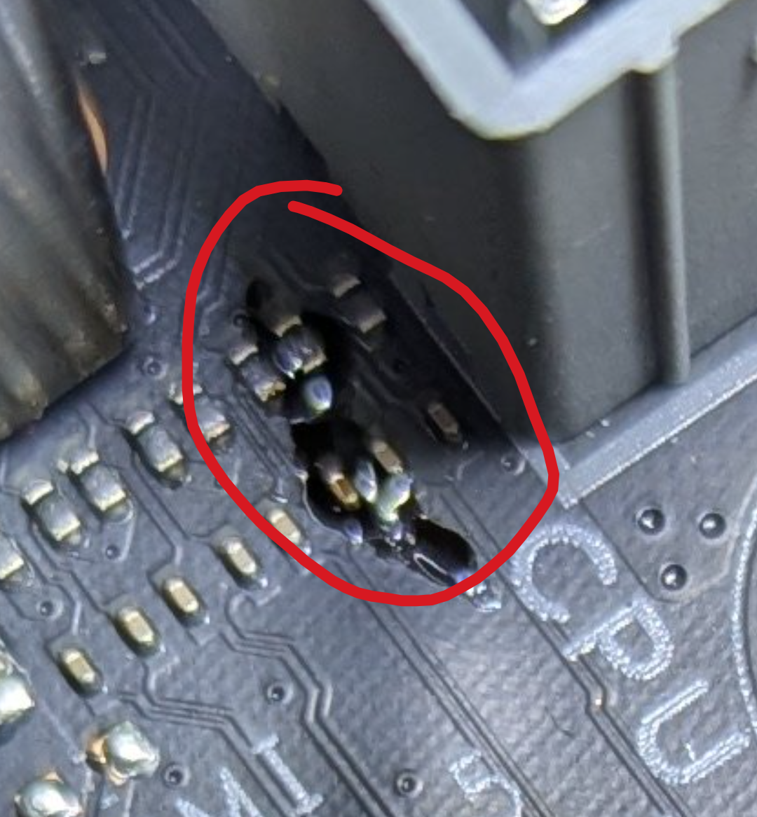

Ist das eine Flüssigkeit?
Reaktionen: mawasesnet, dms und -=:Cpt.Nemo:=-
Das obere mittlere BauTeil im Kreis schaut von dem Lot oder Flüssigmetall kurzgeschlossen aus.
Ob das Mainboard ein Garantiefall ist? Hat das dort schon immer so ausgeschaut?

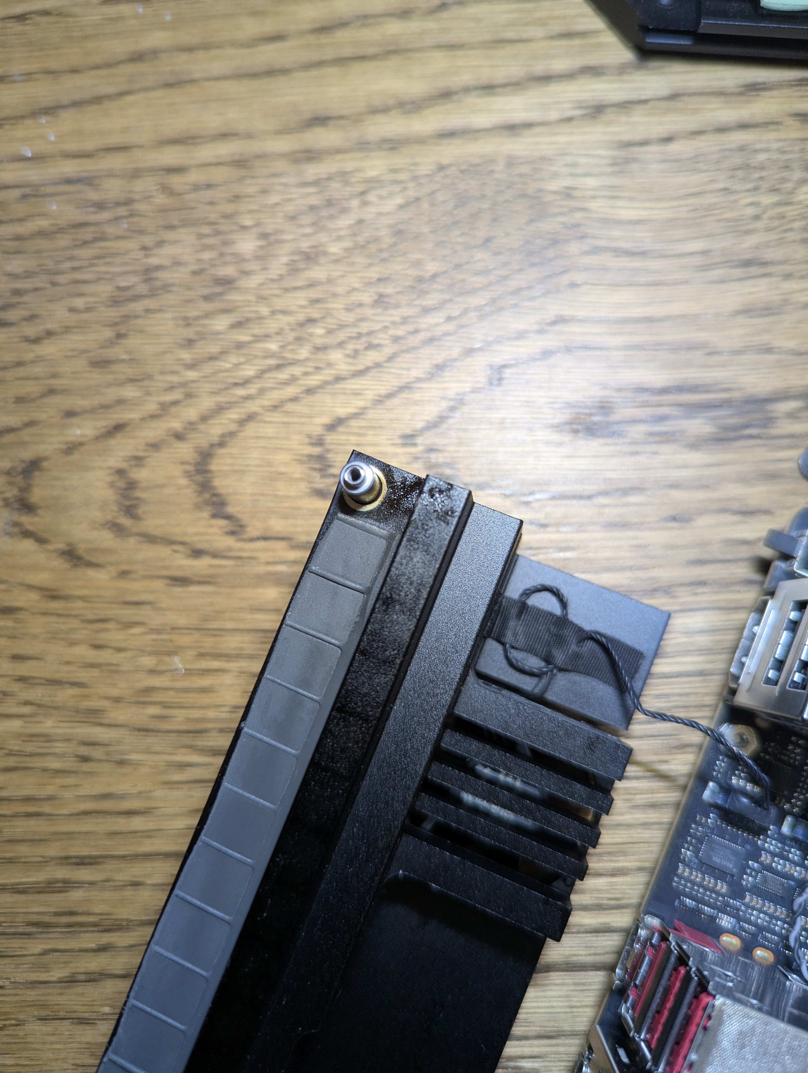

Irgendetwas klebt dort, ist auf jeden Fall keine Flüssigkeit, die man einfach wegwischen könnte. Klebt übrigens auch auf der Unterseite der Heatsink.

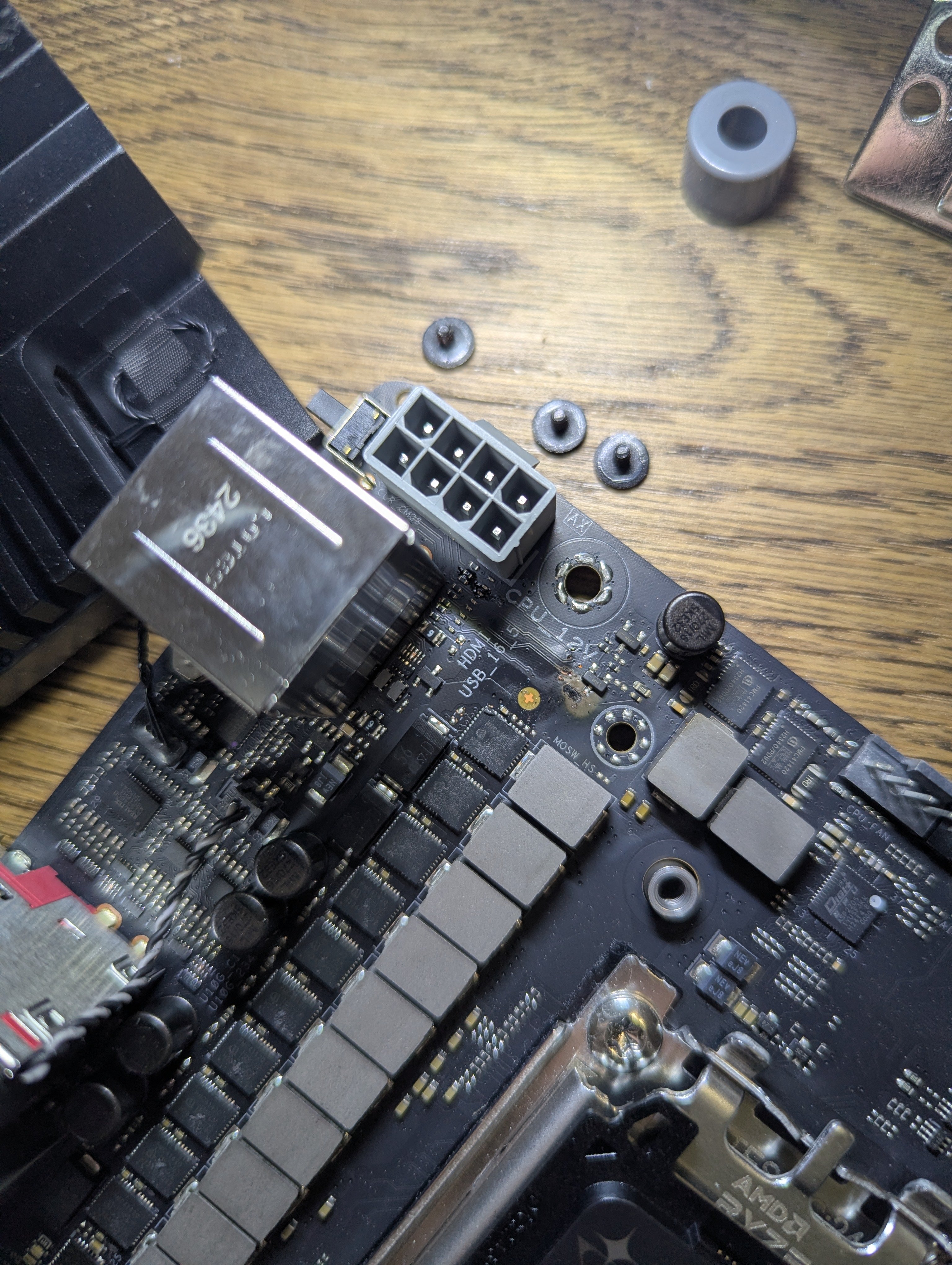

Cpu scheint auf dem ersten Blick nichts abbekommen zu haben.
Teste das trotzdem mal.
Interessant wäre, warum das passiert ist? Den Fehler dringend herausfinden, sonst schrottest dir das nächste Board!
Will jetzt nix unterstellen, aber das sieht nach nicht korrekten Abstandshalterungen aus. Fehlte da in dem Bereich ein Abstandshalter?
Oder Kühlkörper zu tolle verschraubt gewesen, sieht man an der einen Seite an den Druckspuren.
Ich gehe jetzt erstmal davon aus, dass ein Bauteil vom Mainboard einfach von Anfang an schon etwas hatte und es mit der Zeit dann einfach eingegangen ist.
Ich hab das Mainboard einfach so eingebaut, wie ich es vom Werk bekommen habe. Sollte da etwas nicht so sitzen wie es sollte, dann war das von Anfang an so, ich habe die Heatsink erst runtergeschraubt, als ich nach dem Defekt gesucht habe.
Das Kühlpad ist mit dem Abschrauben der Heatsink verutscht bzw. mitabgegangen, keine Ahnung wie genau das jetzt auf den Bauteilen gesessen ist, ich habe den PC danach aber sowieso nicht mehr eingeschalten.
