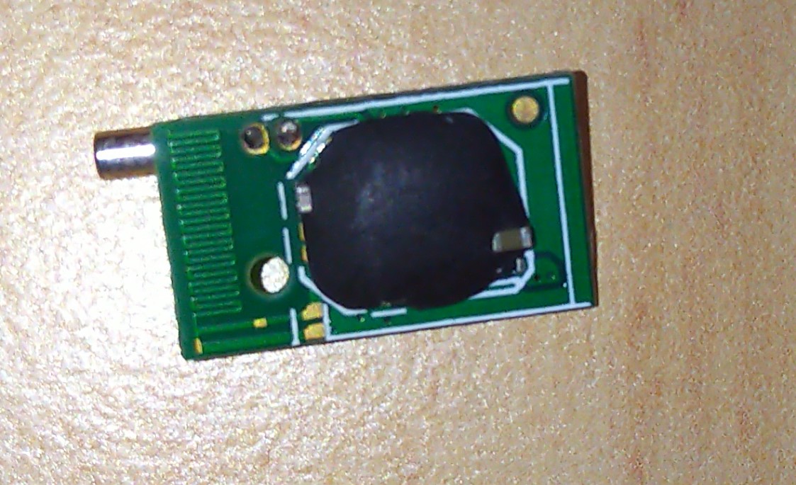

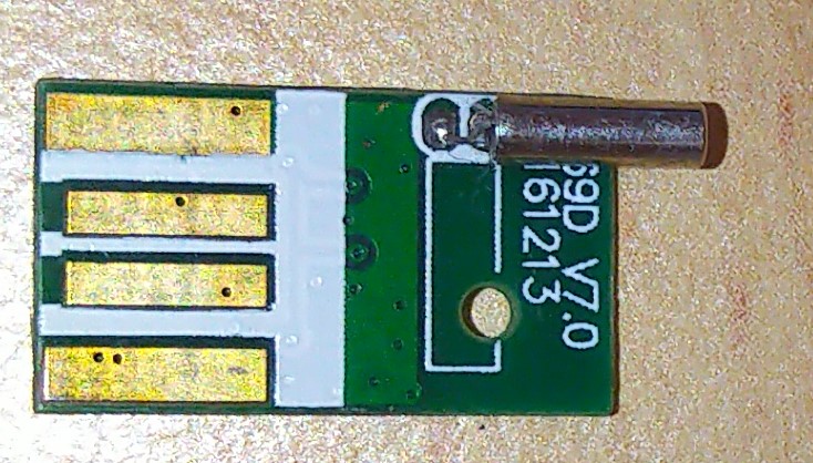

Bauteil aus Laptop herausgefallen
- Ersteller V3nDr4r
burglar225
- Juni 2004
- 1.931
WLAN-Chip vielleicht?
BLACKDIAMONT
- Nov. 2012
- 1.475
Sieht für mich nach nem USB-Mikro aus
Sieht nach nem Gerät aus was in einen USB Anschluss kommt... und da es auf der Seite von Bild 1 anscheinend eine Antenne hat, die auf der Platine sitzt, würde ich richtung WLAN tippen... Aber eher in richtung "Böse"... verwendest du das Laptop in öffentlichen Räumen oder Beruflich?
@BLACKDIAMONT dagegen spricht die Platinenantenne auf Bild1, das Bauteil was du für ein Micro hälst sieht eher nach Quarz aus...
@Arthax biege vorsichtig den Quarz zurück auf die weiße Position makiert auf der Platine und lass uns mal sehen was für eine Typenbezeichnung da am rand steht...

Für mich sieht es nach einer kleinen Sendeplatine aus.

Achte mal auf die meanderförmige Antenne auf der Platine.wern001 schrieb:Das Teil was nach oben weg steht ist ein Quarz und keine Antenne

Das ist ein Teil des USB Steckers mit einen Kondensator der verbogen ist. Nicht mehr nicht weniger. Schau mal ob dir bei einem USB Port was Fehlt.

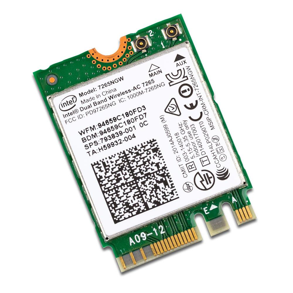

Werder ist das ein WLAN oder Bluetooth Modul.
Kann aber auch von einen USB Stick sein. Schau mal abgerissen.
@Ironbutt Normal schauen so die WLAN & BT Module aus im Notebook. Diese sind auch meisten im Slot verschraubt.
@computerbase107 Das ist keine Antenne

Das ding siehr ähnlich aus wie der Empfänger einer Funkmaus, nur eben ohne Gehäuse.

ich vertrete "die einfachste ist meist die wahrscheinlichste theorie":
du hast dir beim herausziehen eines USB sticks das teil abgerissen. das ist im USB slot hängen geblieben und jetzt erst rausgefallen. guck dir deine sticks an, ob die alle in ordnung sind.
