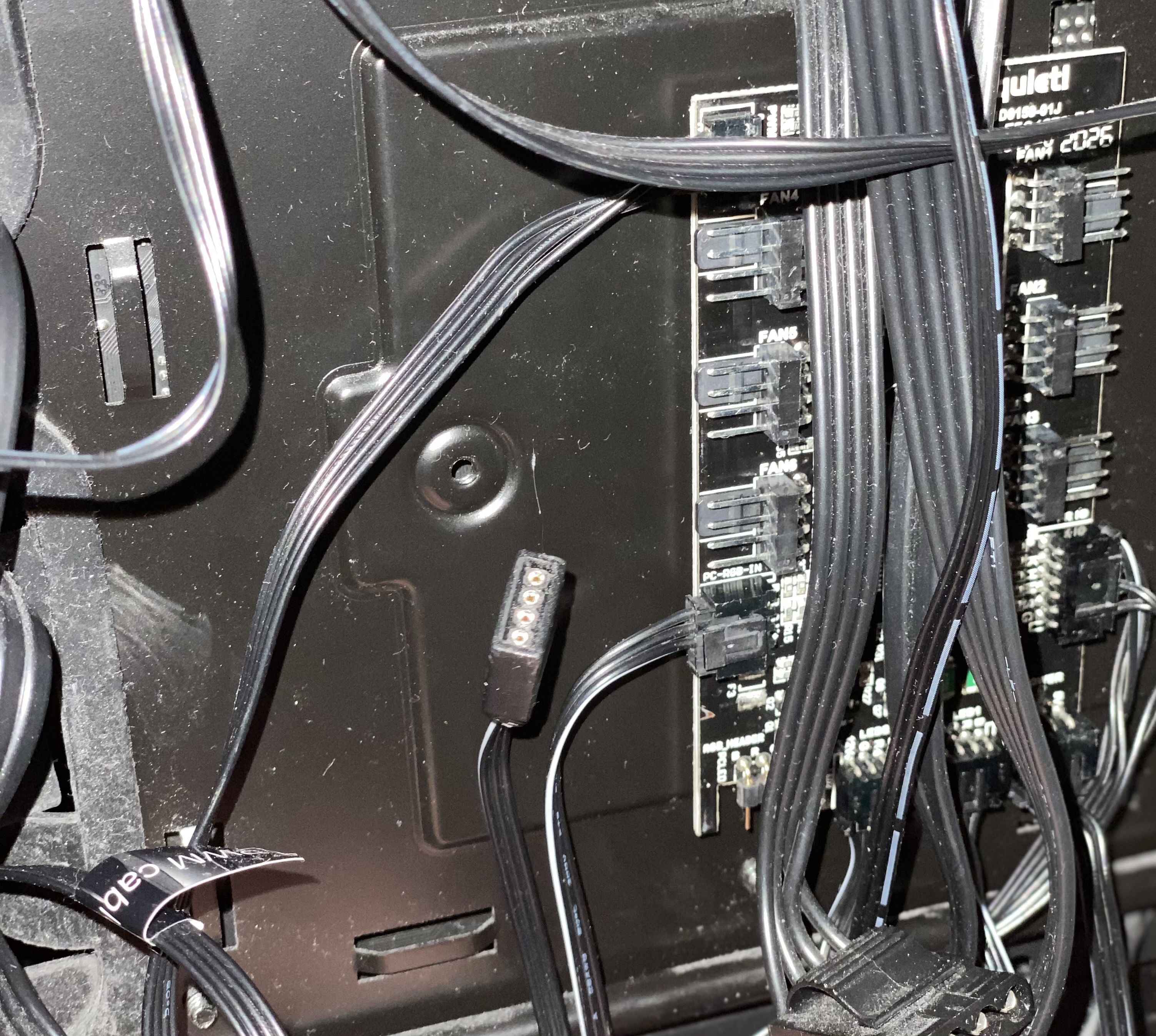

Ich habe den Tower Dark Base 700 von Be Quiet seit 2-3 Jahren ca. und nun habe ich eine neue Steuerungsplatin für das Gehäuse bekommen, da mein altes den Geist aufgegeben hat. Vorher hatte ich aber auch schon Probleme da ich etwas falsch angeschlossen habe aber ich Blick da leider überhaupt nicht durch und nun möchte ich gerne hier im Forum nach Rat Fragen.

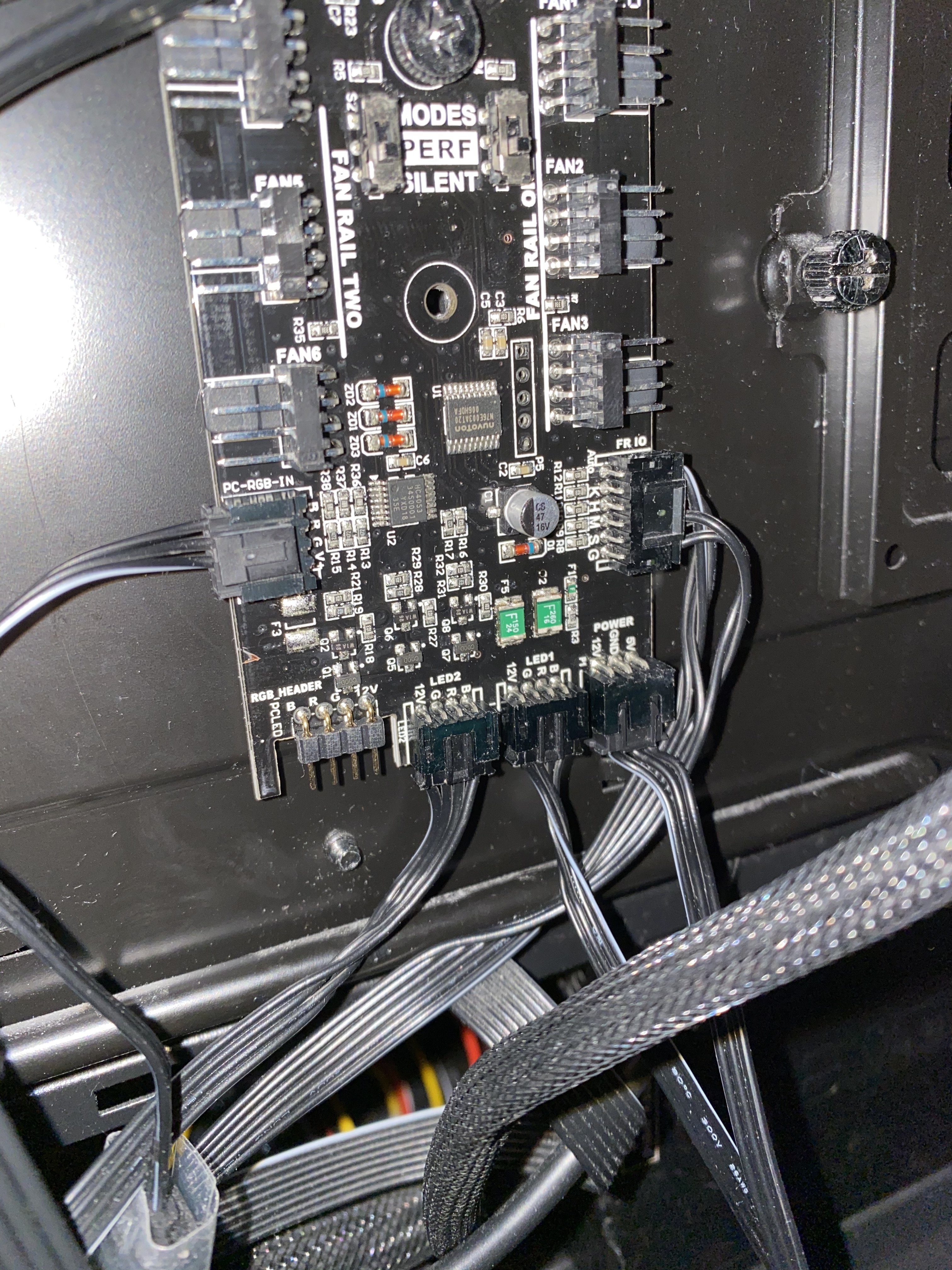

Ich habe so weit alles wieder Neu angeschlossen und alles Funktioniert, lediglich die RGBs vorne am Gehäuse funktionieren nicht bzw. es funktioniert nur das Stück Licht oben aber nicht der untere Teil.
Nun habe ich an der Steuerung hinten gesehen, dass das Kabel mit der Beschriftung "PC-RGB-IN" nirgends angeschlossen ist. Ich weiß auch überhaupt nicht wo der angeschlossen werden soll. Ist der Relevant für die RGB Beleuchtung?
Ich füge mal Bilder hinzu, sicherlich etwas einfacher so einzusehen.

Das Vorderteil musst du abnehmen, das hat unten 4 Pins. Diese müssen gerade gebogen werden. Das wars schon.:)

PC RGB IN sagt eigentlich schon der Name. Für Mainboards, welche über eigene RGB Steuerung verfügen.
Dieser Anschluss wird dann mit dem passenden auf dem Mainboard verbunden und die Steuerung funktioniert dann wie gesagt über die Software des Mainboard Herstellers und nicht mehr über die Tasten am Gehäuse.

Die sind gerade, leider funktioniert es trotzdem nicht. Das skurille ist einfach, wenn ich das Licht ändere auf Grün, dann leuchtet alles. Wenn ich auf eine andere Farbe wechsle, egal welche, dann leuchtet nur das Stück Oben wie auf dem Foto.

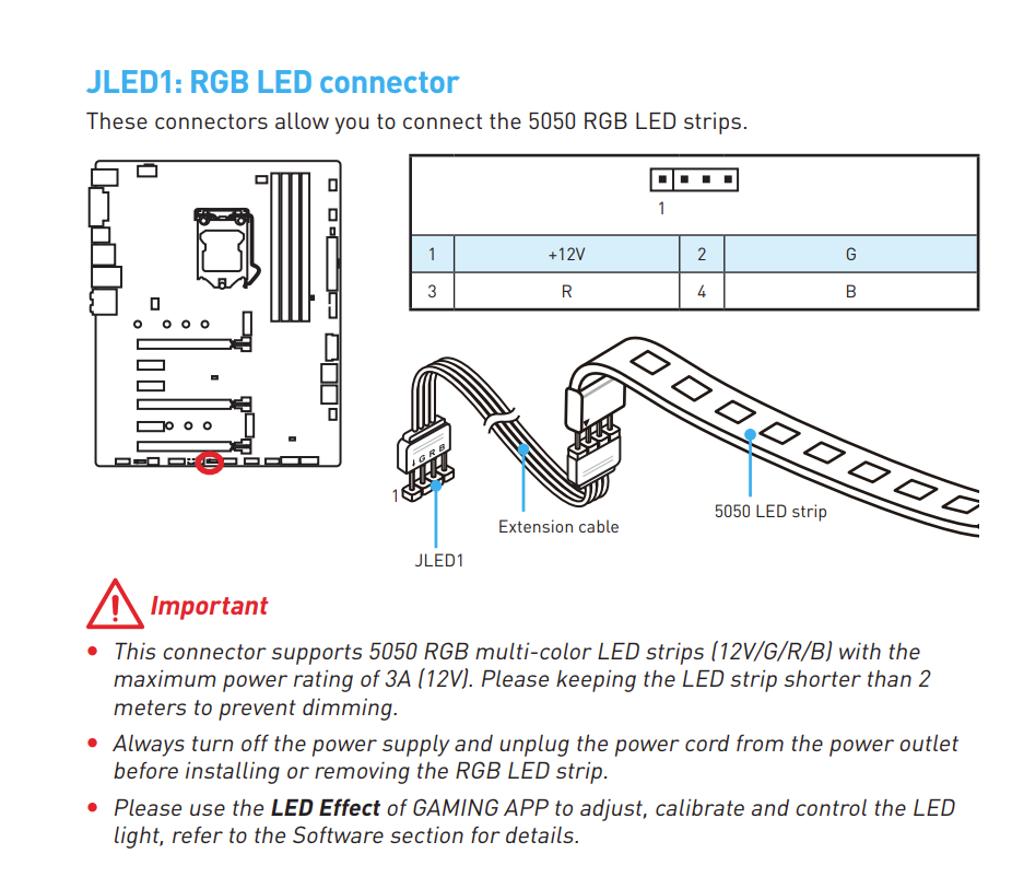

Trotzdem gibts etwas was mich verwirrt, das Stecker ist ein LED Verbindungsstecker zum Mainboard, auf mein Z270 Gaming Pro Carbon habe ich kein Slot Frei dafür. Kann ein Adapter bzw. Verteiler abhilfe schaffen?
Beim PCB Panel, die beiden Stecker für die Front LEDs sind auch drinnen.
Eigentlich sollte so ei passendes Kabel beim Kauf des Gehäuses dabei sein.
Wenn nicht, ja ein passendes kaufen.
Achtung RGB bei PCs gibts in 3 Pin, 5V auch ARGB genannt und halt 4 Pin, 12V.
Du musst gucken was der Kontroller nutzt und ob dein Mainboard diesen ebenfalls hat.
Sonst funktioniert das nicht.
Der Kontroller des DarkBase hat 12V und dein Mainboard hat ebenfalls einen Anschluss. Siehe Bild.
Sollte also funktionieren.
Wenn nur eine bestimmte Farbe funktioniert, sind vielleicht die anderen LEDs des unteren Streifens defekt.

Habe jetzt auch einmal das Front Panel rausgebaut und geschaut, eins der 4 LED Streifen ist auch sehr abgeknickt. Es liegt wohl wie es ausschaut tatsächlich an den LED Streifen bzw. am Panel vorne weshalb es nicht funktioniert. Etwas falsch angeschlossen wurde meines Wissens nach nichts.
Nun, da das alles jetzt nichts geholfen hat, gibt es Möglichkeiten das zu beheben?
Eventuell wäre es sonst vielleicht möglich bei Be Quiet nachzufragen, ob man das vordere Panel nachbestellen könnte, eventuell dann würde es laufen.
Ich kann es mir sonst auch nicht erklären, alles soweit richtig angeschlossen und in Grün leuchtet der aber die anderen Farben nur zum Teil, leider.
Ja dann scheint das defekt zu sein.
Vielleicht macht be quiet da etwas auf Garantie.
Ich würde denen mal unverbindlich eine email schreiben und das Problem schildern.
