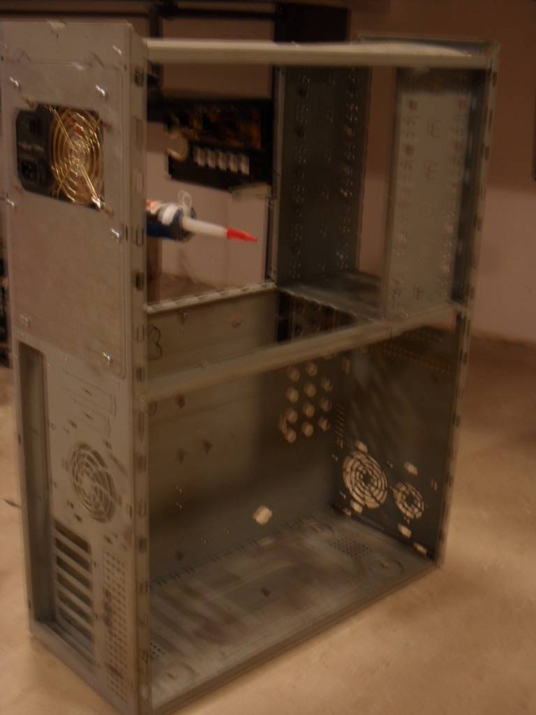

Gehäuse Platz höhe max. von der CPU 16cm. Und der Schaft TDP220. habe 2 gleiche Gehäuse, einen vom Kumpel, den habe ich etwas umgebaut, mit dremel das mittlere innere rausgetrannt, mit Zink-Blech neue Rückplatte, das Netzteil dann nach oben gesetzt. m-konversation-anhang.html.jpg
