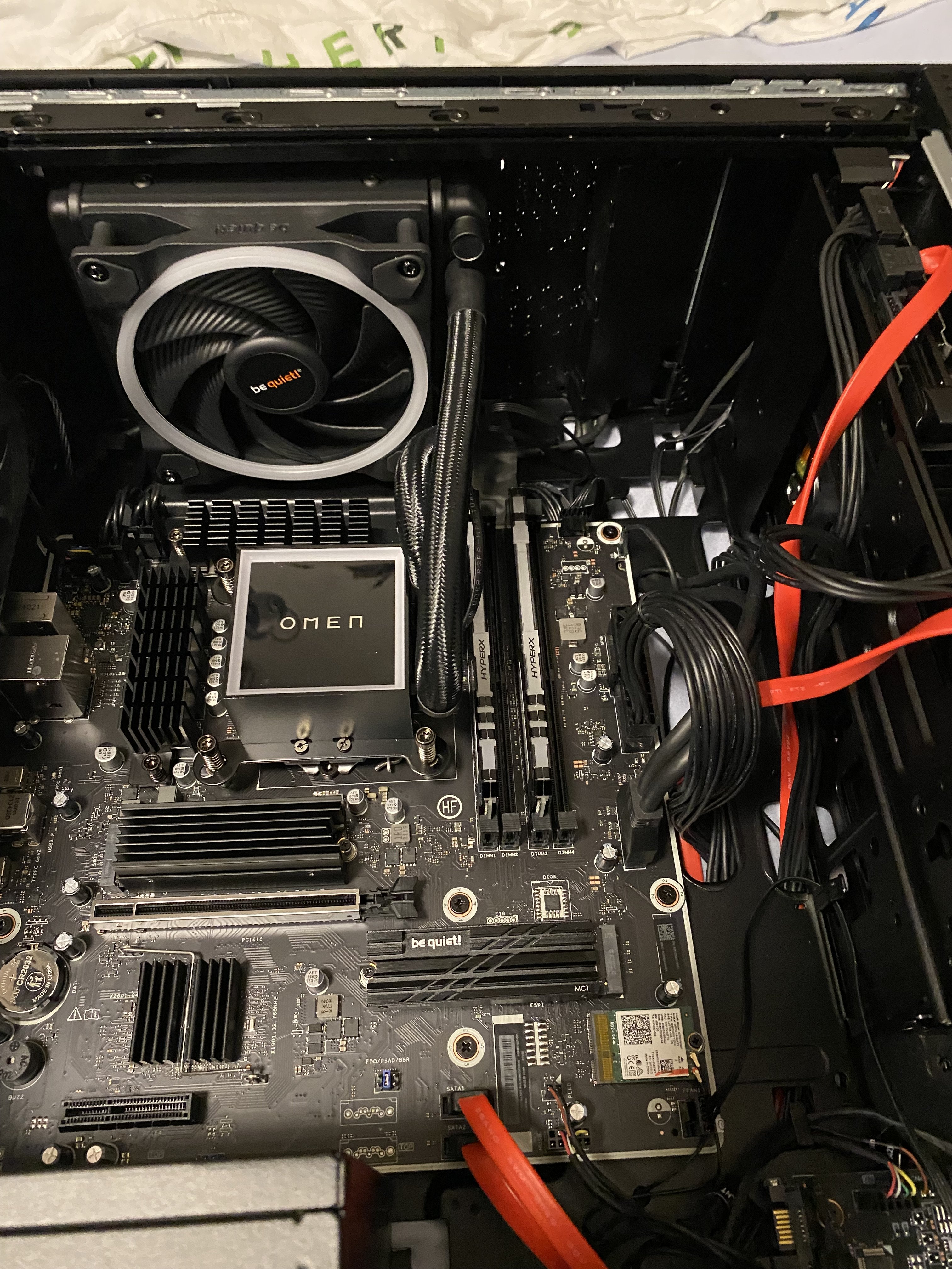

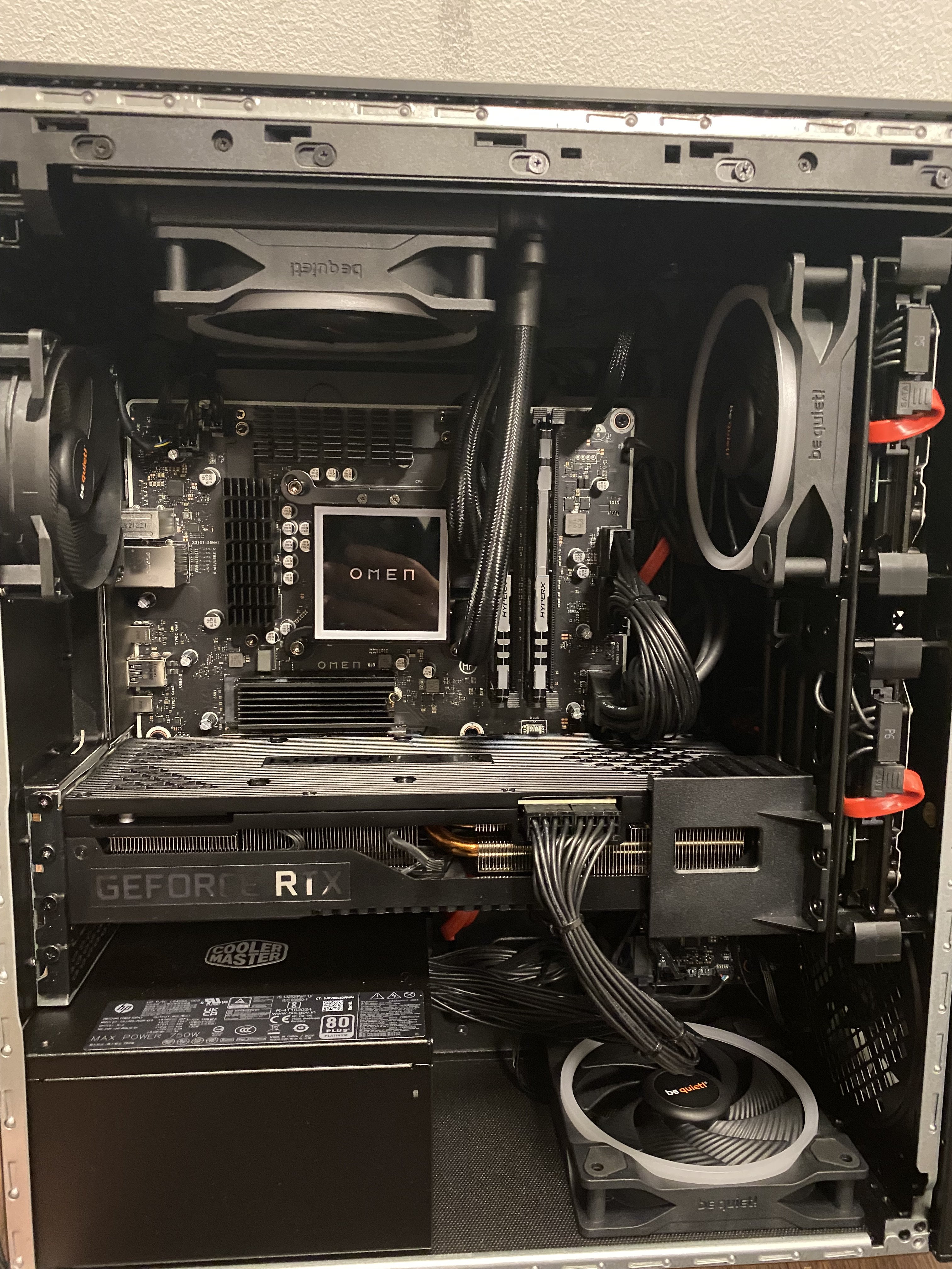

Hallo, in einem anderen Thread haben Pc Profis mir mitgeteilt das der Omen sehr laut wird, anfangs dachte ich er funktioniert Super leise jedoch stimmt alles was die Community hier gesagt hat, der PC Brüllt auf unter Last.
Jetzt habe ich einige Lüfter bestellt, den Originalen AIO Lüfter gegen einen leisen Noktua Lüfter zu tauschen, das wäre kein Problem da ich den Original Anschluss vom Original Lüfter verwenden werde, ebenso beim hinteren Lüfter.
Jetzt möchte ich noch 2 weiter Lüfter installieren, einer am Boden und einen vor der HDD. Die frage ist, benötige ich noch Zubehör für den HUB ? Wo schließe ich den an ? Einige Fotos vom Mainboard angefügt. Vielen Dank euch !

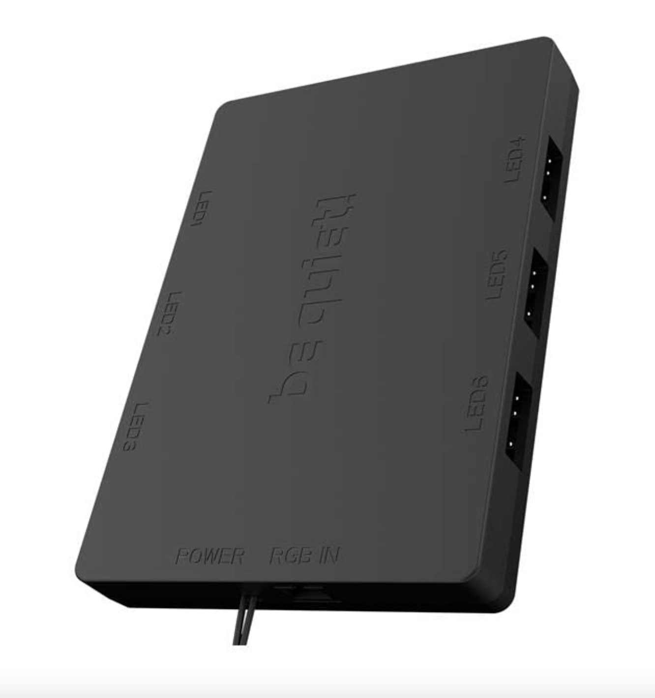

Das ist ein LED Hub für RGB Beleuchtung, da kannst du gar keine Lüfter dran anschließen wenn ich mich da jetzt nicht täusche.
Sowas könnte man zb benutzen, wenn das Board nicht genügend Lüfter anschlüsse hat
https://www.alternate.de/html/produ...MInZ3fj5uY9gIVRAOLCh3w6AQEEAQYCiABEgLhJ_D_BwE
Edit: Sowas passt nicht ins Omen Gehäuse :)
Das wäre eine interne Alternative
https://www.google.com/shopping/pro...d=0ahUKEwjamrbZnJj2AhVVtKQKHfLACB0Q8gIImAooAA
Oder auch einfach ein Y Kabel für die Lüfter damit du mehr als einen an einen Anschluss bekommst.
https://www.amazon.de/InLine-33328Y...t=&hvlocphy=9068372&hvtargid=pla-565648473353
mfg

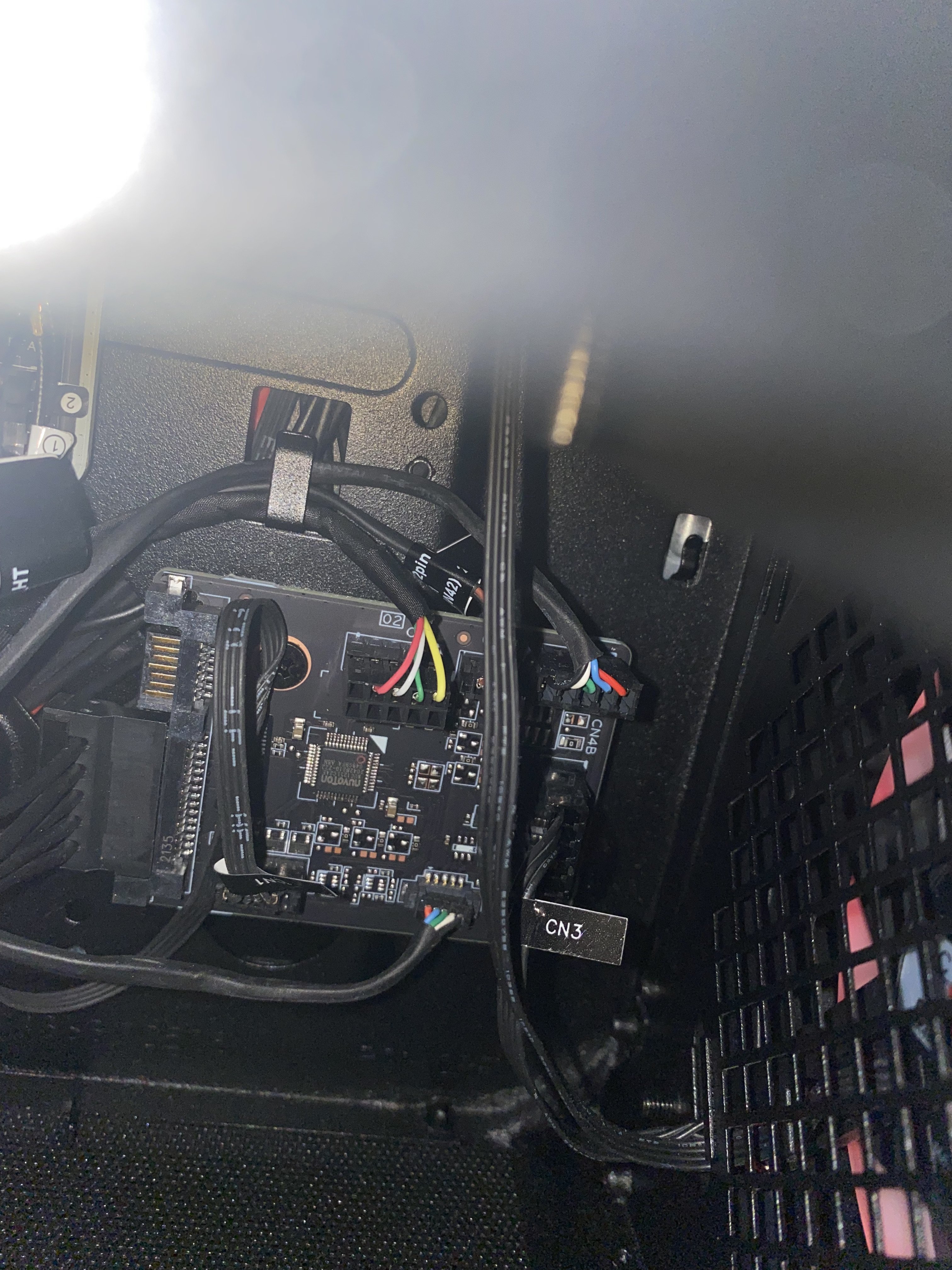

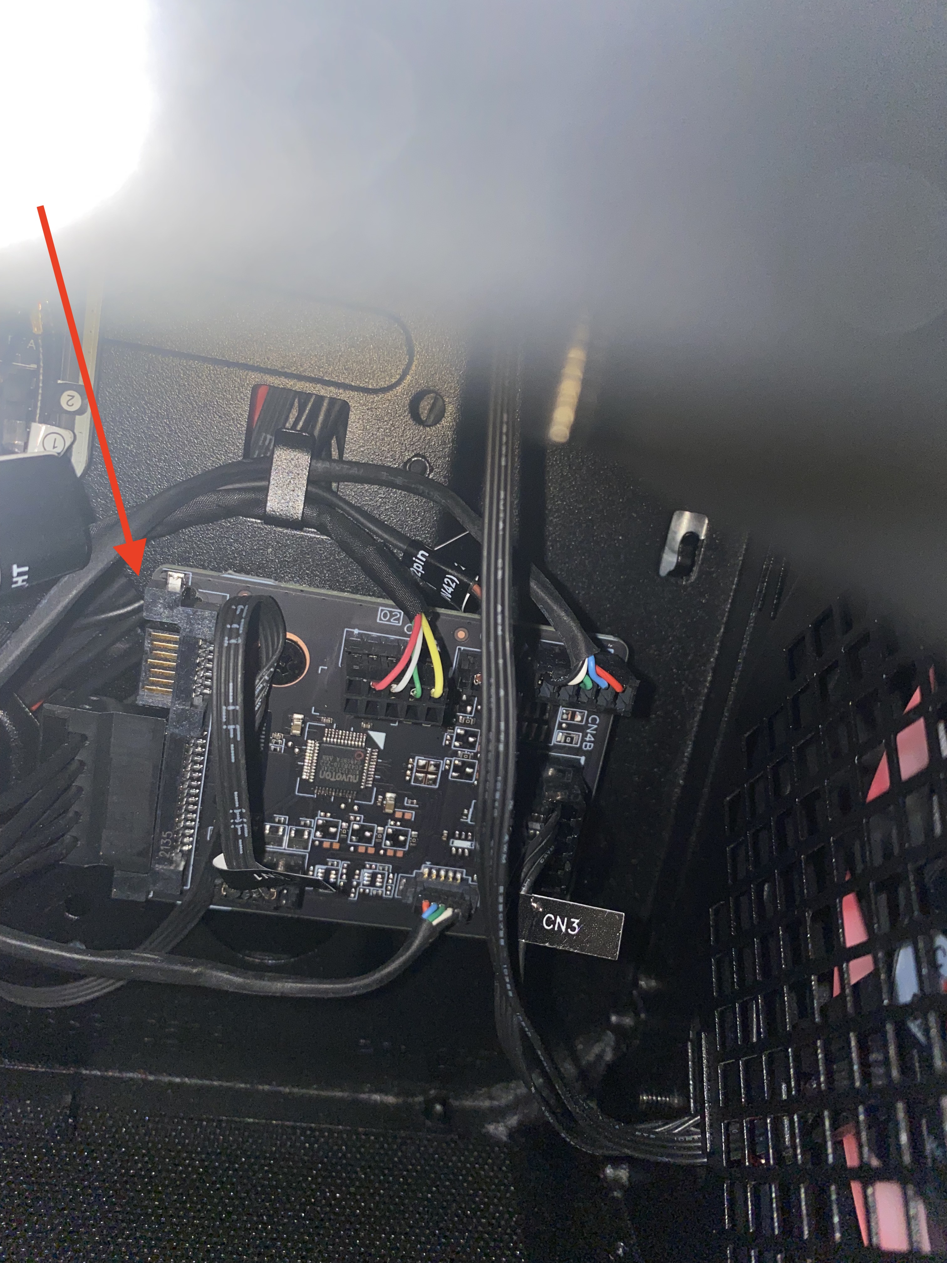

OK. aber der Hub wird dann für die Led´s der eigenen Lüfter auch einen Anschluss benötigen, wo schließe ich den an ? Sata ? Ist das ein Sata Anschluss ? (siehe Bild) Hier scheinen auf der Originalen kleinen Platine mehrere Lüfter angeschlossen zu sein ?
Kp, für nen SATA Anschluss sieht das zu klein aus, gibts da kein Handbuch zu der kleinen Platine ?
Leider nein, gar nichts.

Das ist ein SATA Datenkabel Anschluss, Strom darunter ist ja dran.
WTF ist das für ein Teil?^^
Reaktionen: Hp Omen
Weder in der Verpackung noch Online was zu finden.
Ich habe keine Ahnung, Oasis nennt sich das Teil und soll ein Micro Atx sein 🤷‍♂️
Das ist dein Mainboard was du da verlinkt hast :) vermutlich ist das irgendein Eigenbau Led Controller von HP der die Gehäuse Beleuchtung macht und zu nix anderem kompatibel ist ... vermutlich soll man da gar nix mehr zusätzlich dran anschließen
Reaktionen: Hp Omen
Aber Strom würde der liefern oder nicht ?
Ne... naja nur für das was schon angeschlossen ist .... wo soll da noch strom rauskommen und für was ?
Denke das der be Quiet! Hub einen Anschluss benötigt ? Wüsste keinen anderen Sata Anschluss am Mainboard 🤷‍♂️
Also hier ab minute 2,20 erklärt er was dieses Ding so tut, er sagt das ist ein Hub und kein Controller und dann sagt er über das Mainboard könnt ihr kontrollieren?
Achsoo... Für mich sieht es eher so aus, als ob der PC keinen ARGB Controller hätte.. zumindest sehen die farbigen Kabel danach aus...
Kannst du bei dem HP einen Regebnbogen Effekt machen, also dass der Lüfter verschiedene Farben gleichzeitig hat, so wie auf dem Bild der bequiet?
Damit meine ich nicht, dass der ganze Ring die Farbe wechseln kann.
Letzteres spricht dafür, dass es normales 12V RGB ist und das wäre mit einem ARGB Hub inkompatibel.
Sonst hätte ich gesagt, ziehe das RGB Kabel vom HP Mini Board ab, klemme da den Hub dran und alle Lüfter dann an den Hub. Aber ich glaube, sowas geht nicht.
Vermutlich benötigst du zus. einen ARGB Controller.

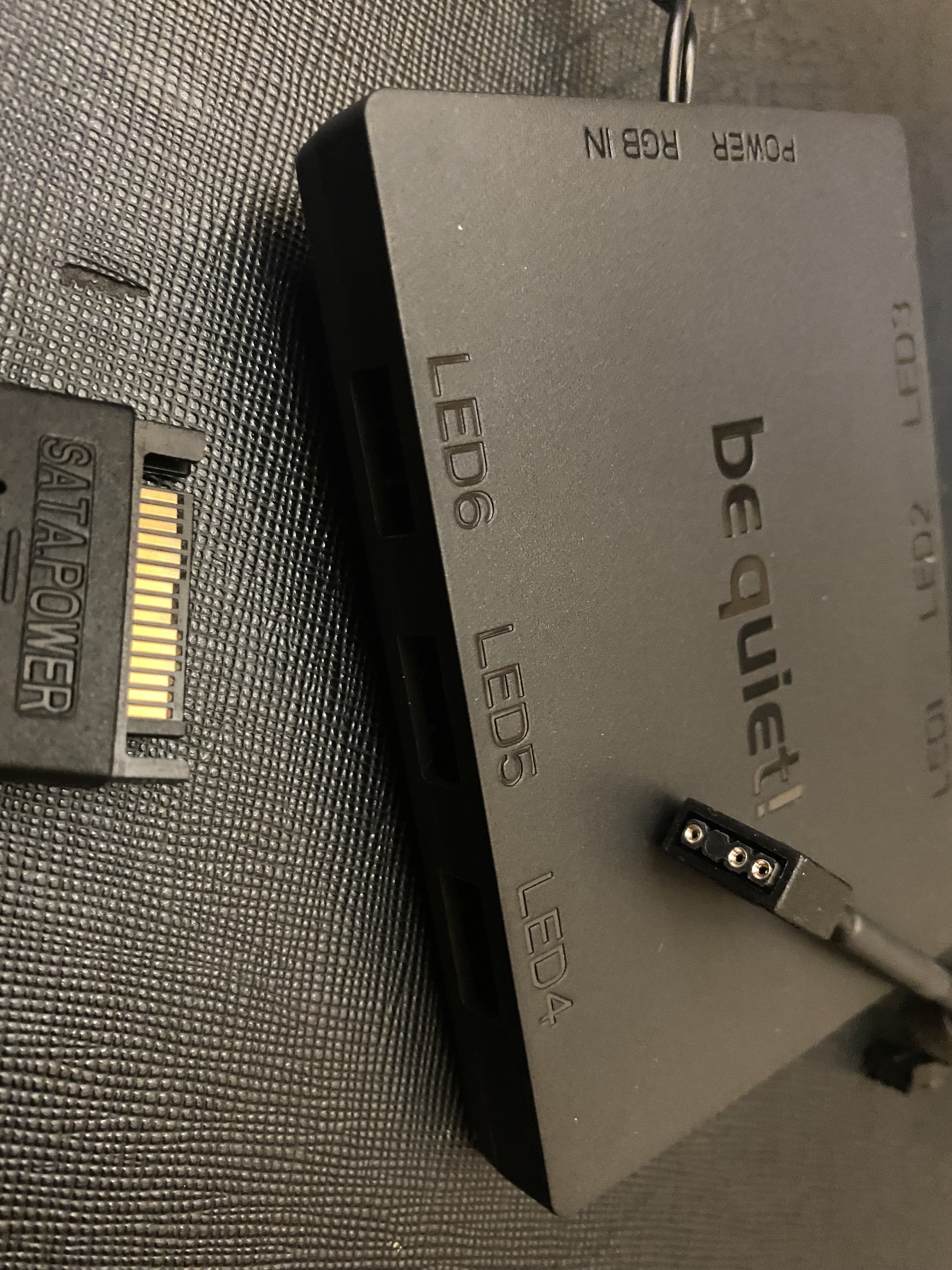

Gerade erhalten die Lüfter und der Hub war dabei. Hmmm... 🤔 Sieht so aus als könnte ich keine weiterem Lüfter anschließen ? Der Hub hat ein Sata Kabel und ein 3Pol RGB Kabel.
Bei mir sind beider Sata belegt durch die 2 verbauten HDD´s

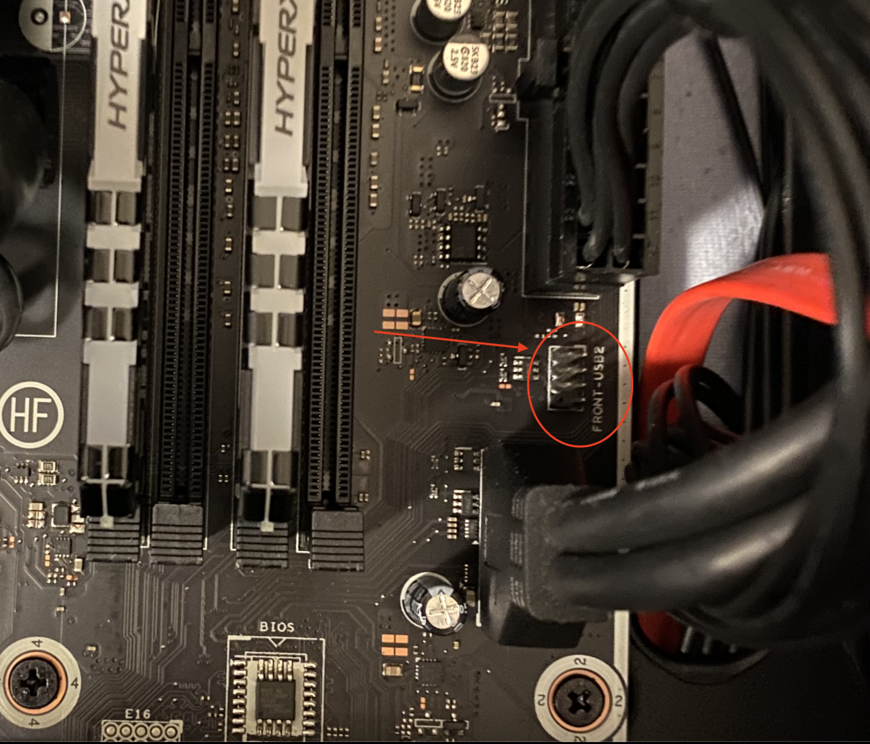

Hab jetzt den be quiet! Lüfter auf der AIO aufgeschraubt, er dreht sich und das war es auch. Licht ist keines drauf da dieses HP Mainboard leider keinen 3 Pin ARGB Anschluss hat. Hab jetzt lang bei Google gesucht nach einem Adapter, der mir ARGB erlaubt, gefunden habe ich nichts. Wahrscheinlich gibt es so etwas nicht. 🤷‍♂️

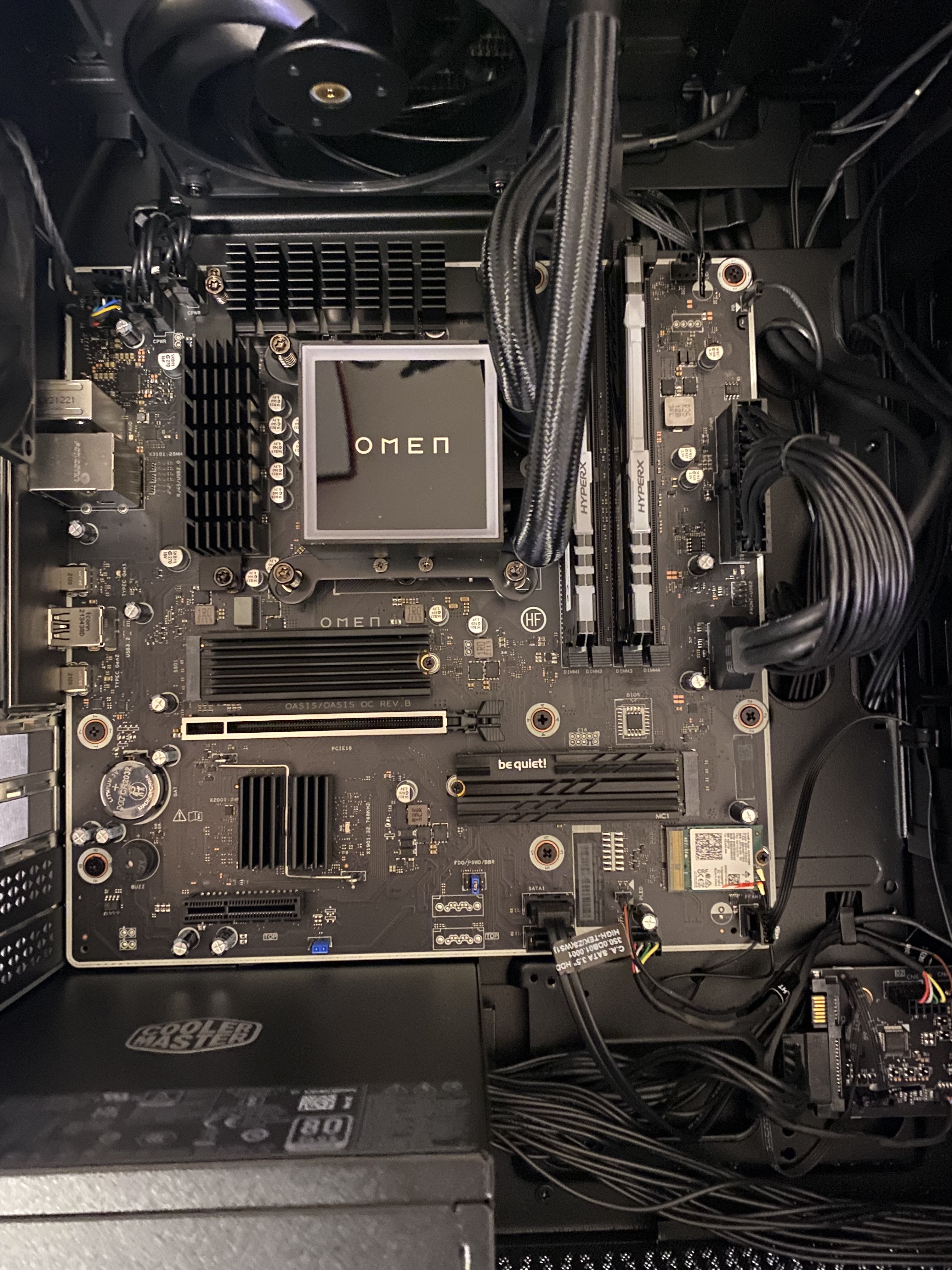

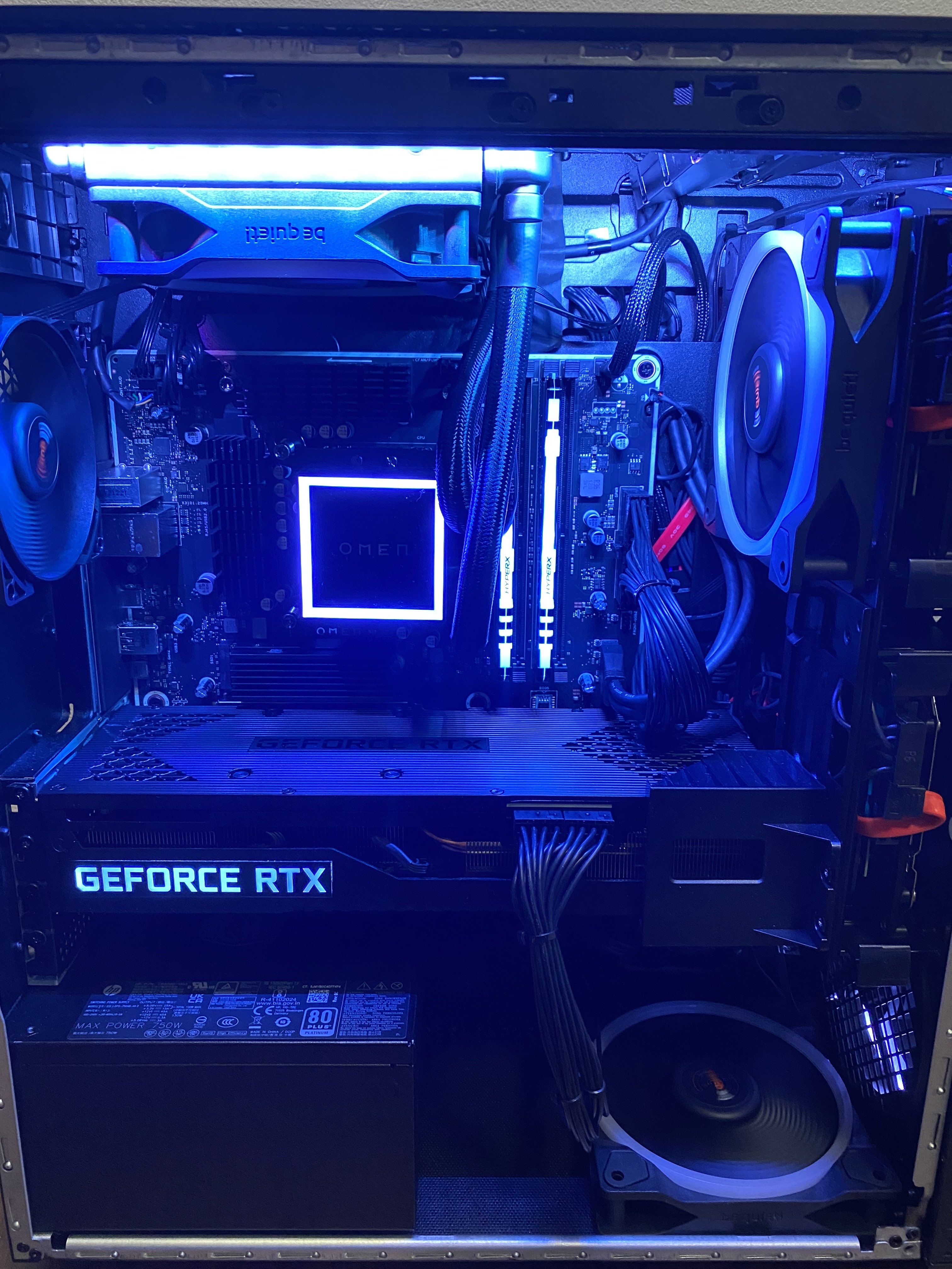

Update: Habe jetzt die 3 Lüfter angeschlossen, leider ohne Beleuchtung. Kann es kaum glauben das dieses HP Mainboard weder einen RGB SStecker hat noch einen ARGB. Somit ist es unmöglich weitere beleuchtete Lüfter zu installieren. habe die Lüfter mit einem Y-Kabel angeschlossen wie es mir @#.kFk empfohlen hat.
Jetzt belasse ich einmal alles so wie es ist, nächstes Jahr Sehe ich mich schon alles umbauen: neues Motherboard, neues Case, neue AIO :)

Ja das sollte funktionieren, würde wegen der Software steuerung auch das Corsair nehmen, statt mit so ner 50cent Fernbedienung durchschalten zu müssen :) Strom via SATA brauch der aber auch.
Edit: Oben hast du geschrieben dein Lüfter hat nen 3Pin ARGB Anschluss? Für den Corsair müsste das ein 4PIN RGB sein .... das scheint doch nicht zu passen.
Das Teil bietet sowohl 3, als auch 4Pin und lässt sich via USB verbinden und steuern ... oder auch über die Tasten am Gerät.
https://www.amazon.de/Cooler-Master...-NNUNN-R1-MFP-ACBN-Nunn-R1/dp/B07Z7WLWD5?th=1
Man muss bei dem LED Kram bisschen wissen was man möchte und dann danach kaufen und nicht alles durcheinander mischen ^^ ist natürlich auch abhängig was man eben anschließen kann.
