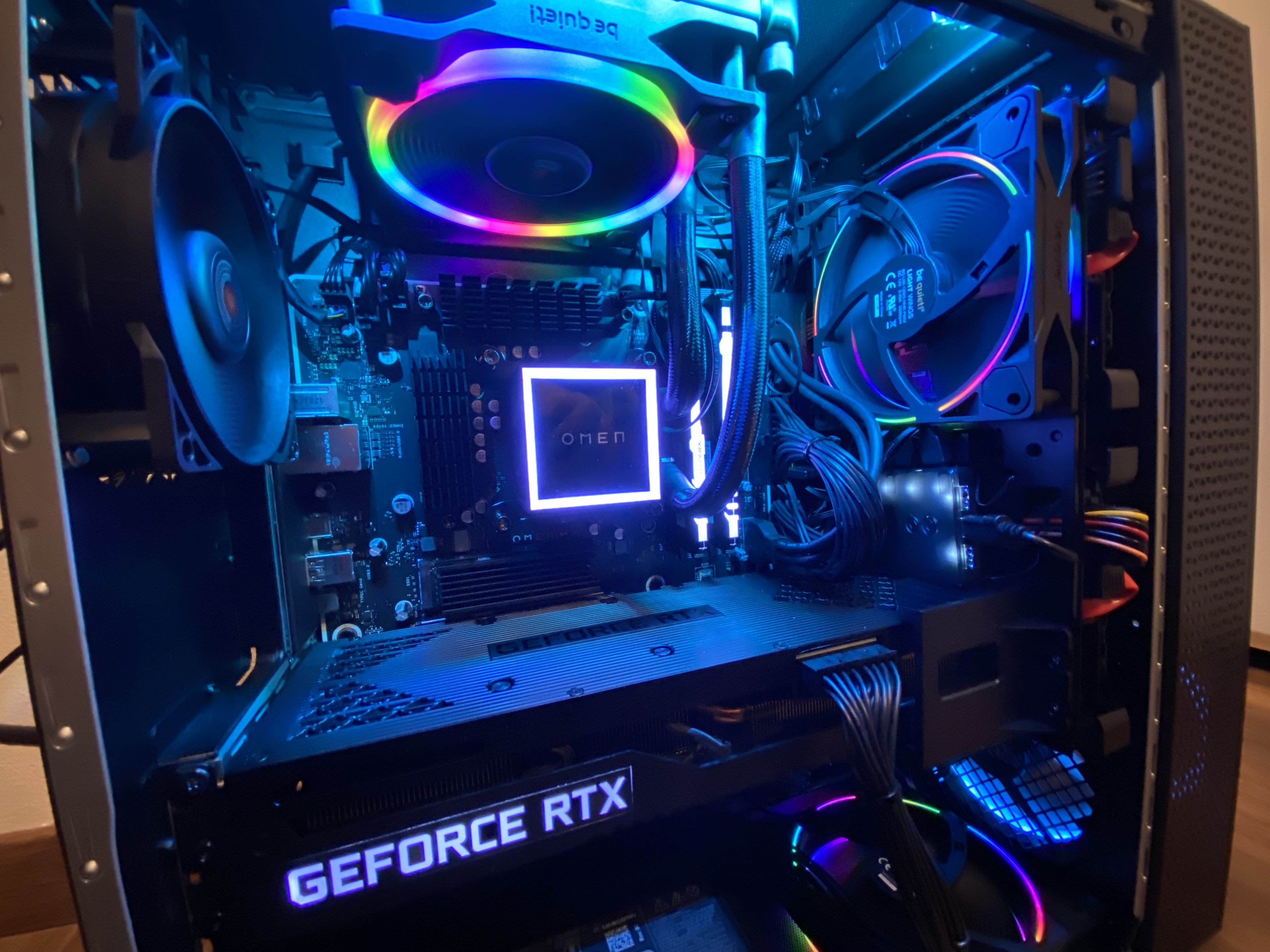

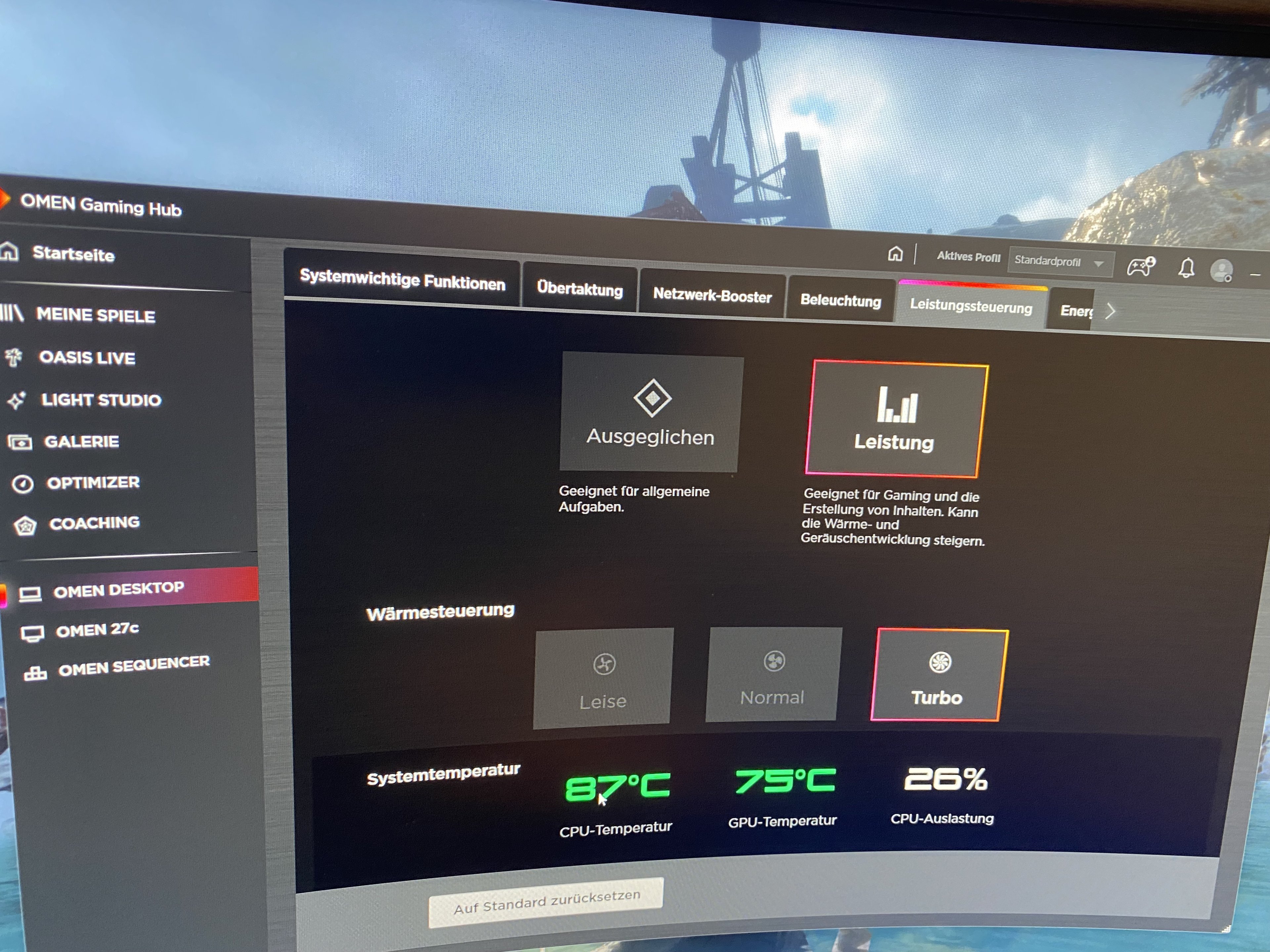

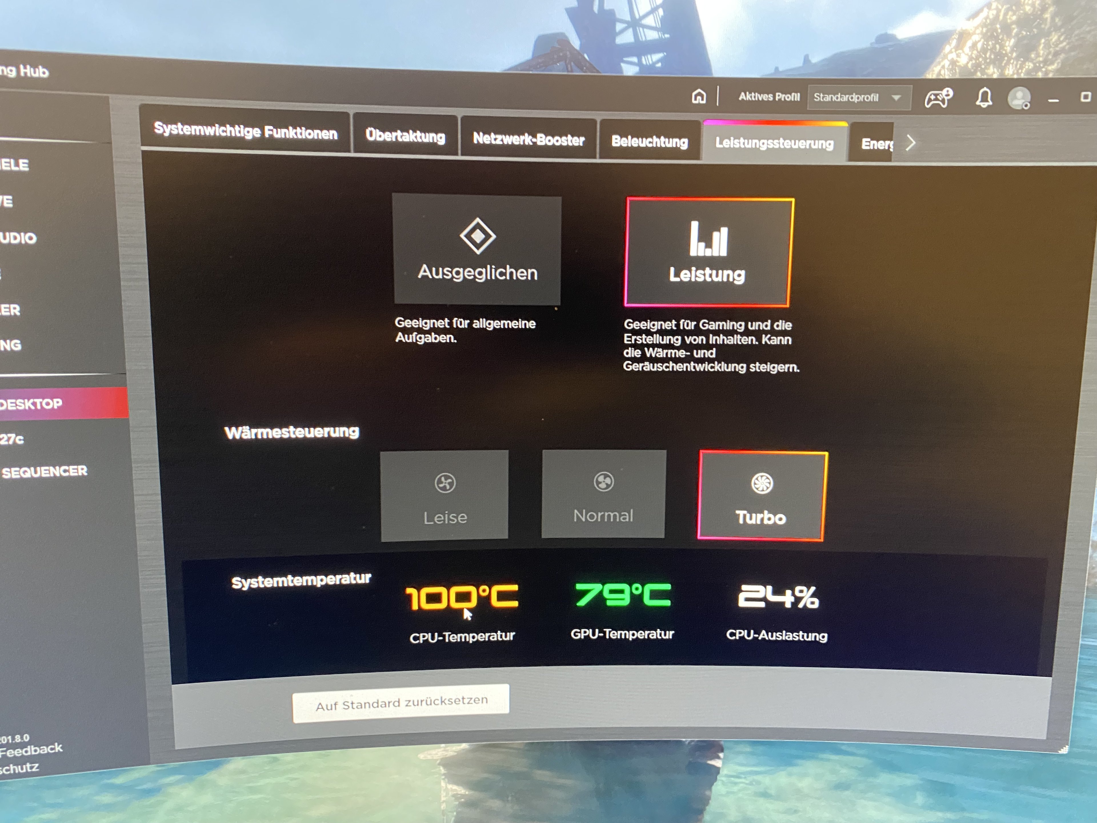

Hallo, die beiden rechten Lüfter (unten und oben) muss ich umdrehen, diese sind in die falsche Richtung montiert. "Anfängerfehler" Die Temperaturen vom CPU mit der Werkslüftung nach 20 Minuten Tomb Raider auf höchste Grafikeinstellung stieg auf 90-100 Grad danach mit der jetzigen Lüfterkonfiguration (be quiet) 80-90 Grad Die GPU blieb fast gleich.

Also ich habe jetzt 3 Lüfter von be quiet! die einen 4 Poligen Lüfterstecker haben, diese habe ich zum laufen gebracht, funktionieren über ein Y-Kabel, dank deiner Beratung ganz am Anfang vom Thread.#.kFk schrieb:Fass am besten nochmal zusammen, was genau du jetzt anschließen musst und was du damit für eine Funkion haben möchtest.
Idealerweise mit richtigen Bezeichnungen der Komponenten, sprich nicht nur bequiet Lüfter , damit man auch mal ne verlässlige Aussage zu den Anschlüssen treffen kann.
Normalerweise gibts :
5V ARGB mit 3 Pin und 12V RGB mit 4 Pin.
mfg
-Jetzt haben die Lüfter jeweils ein Kabel das für die Led Beleuchtung zuständig ist, ein 3 Pin Kabel 5V das ich nirgendwo anschließen kann.
Ein Adapter der über USB 2 Steckplatz adressiert und ich die Beleuchtung steuern kann wäre Super, nur welcher würde passen unter meinen Voraussetzungen ?
Fazit: 3 Lüfter die einen 3 Pin Anschluss benötigen diesen ich am Mainboard nicht habe.
(Das Mainboard hat einen Front USB 2 Steckplatz frei und einen Sata Anschluss frei)

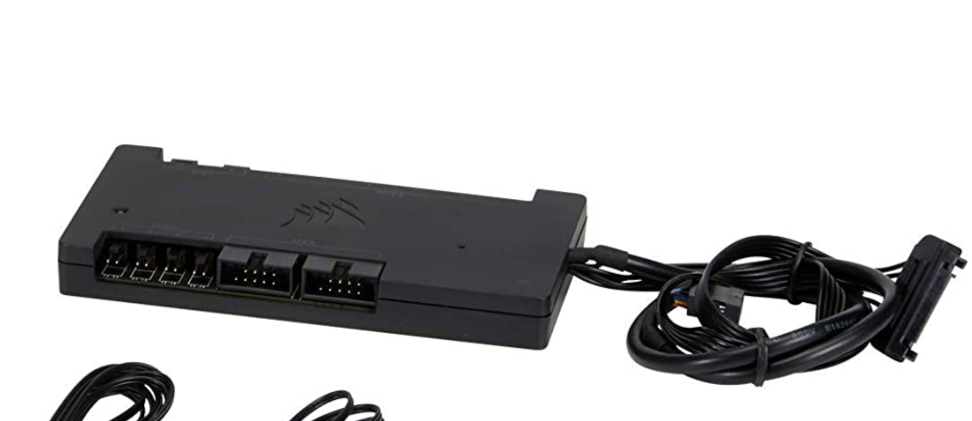

ich kann mir vorstellen das es mit diesem adapter funktionieren könnte, ich weiß es nicht, mir fehlen hierzu die kenntnisse.
https://www.amazon.de/Corsair-Comma..._430175031_t1_B08SK3T9BD?th=1&tag=comput0d-21

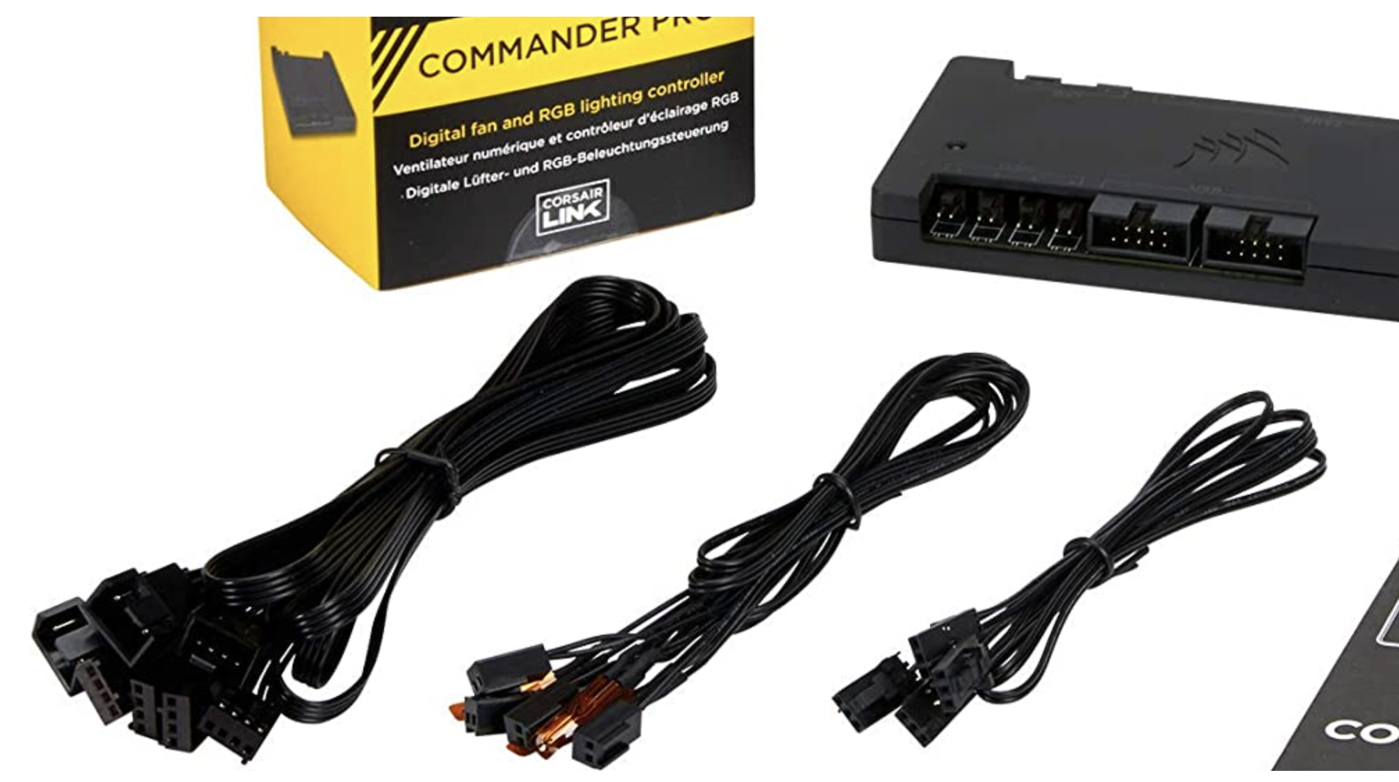

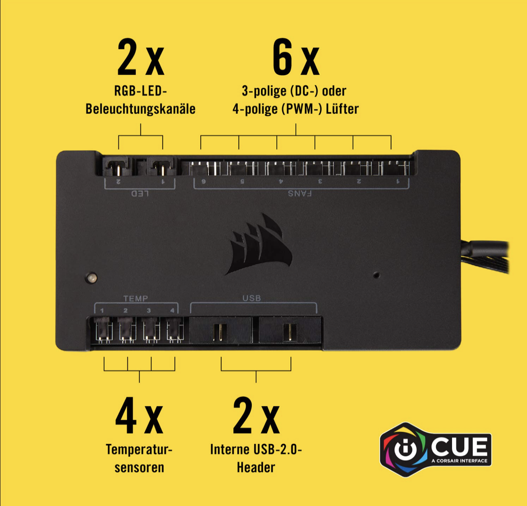

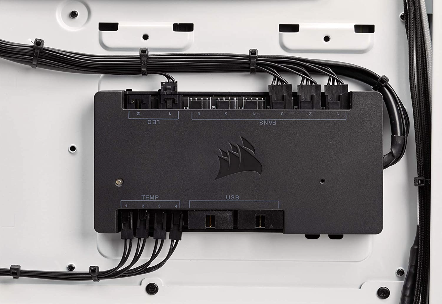

der commander pro hat 2, 3 Pin led eingänge sata und einen internen usb anschluss ? 🤷♂️
Bilder vom Commander Pro
Ich stelle mir das so vor. An einem 3 Pol Anschluss einen Lüfter und an den anderen ein Y-Kabel verwenden und 2 Lüfter anschließen. Das Commander Kabel am Usb Header am Mainboard anschließen und Sata auf Sata danach die Corsair Software installieren und die Beleuchtung regeln 🤷♂️

Ok, alles klar ... dann würde ich keine der Corsair Kisten nehmen, der Commander XT hat nur 4 PIN RGB Anschlüsse und der Commander pro nur 2 3Pin Anschlüsse.
Das Teil von CM bietet eine USB Verbindung zum PC, klassisch via USB; nicht auf den USB Header am Mainboard und 4 3polige RGB Anschlüsse für deine Lüfter. Über die Tasten am Gerät oder Software am PC ist das ganze dann steuerbar

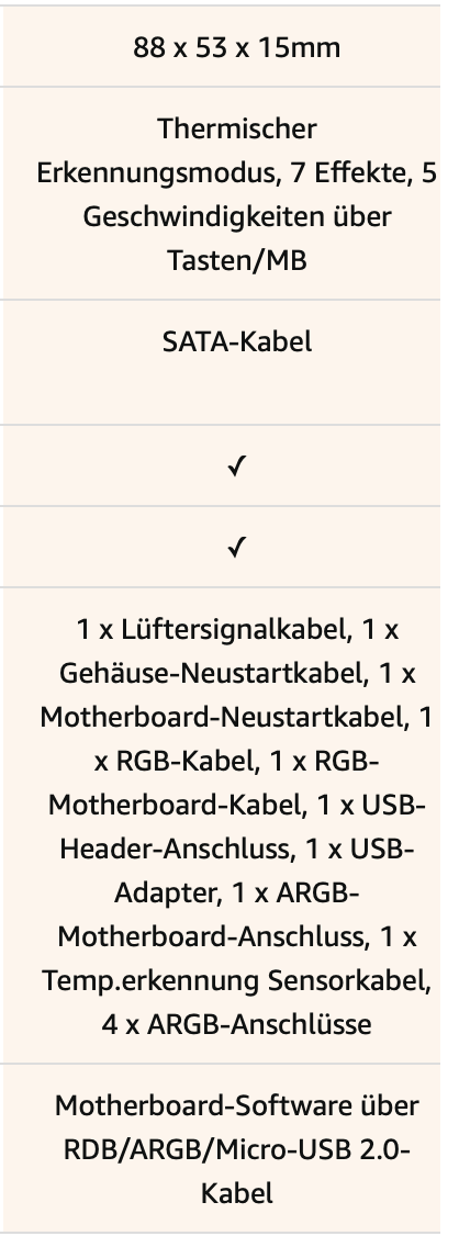

Ich lese folgendes:
Kann ich Quasi diesen freien USB Port am Mainboard benutzen (siehe Bild) ?
Und was ist ein Thermodetektionskabel ?
Das klingt nämlich Super, sobald sich das Case übermäßig aufheizt ändert das Ding die Farbe.
Danke nochmals für eure Zeit und Geduld !
Denke dieses Kabel ist perfekt für eine interne Lösung sodass ich keine Kabel nach außen ziehen muss ? https://www.amazon.de/DELOCK-Kabel-.../B00DKWY1H8/ref=psdc_5866099031_t1_B078DZ455N
Ich lese folgendes:
- BREITE KOMPATIBILITÄT - Der Cooler Master ARGB-Controller enthält ein Lüftersignalkabel, ein Kabel für den Neustart des Gehäuses, ein Kabel für den Neustart des Motherboards, einen 4-poligen RGB-Anschluss, einen 4-poligen Motherboard-Anschluss, einen USB-Header-Anschluss, einen USB-Adapter und einen 3-poligen ARGB-Motherboard-Anschluss. Thermodetektionskabel und 4 3-polige ARGB-Anschlüsse.
- THERMISCHE ERKENNUNGSFUNKTION - Bei Anschluss über das Thermodetektionskabel können Echtzeit-Temperaturen überwacht und durch Farblichteffekte angezeigt werden.

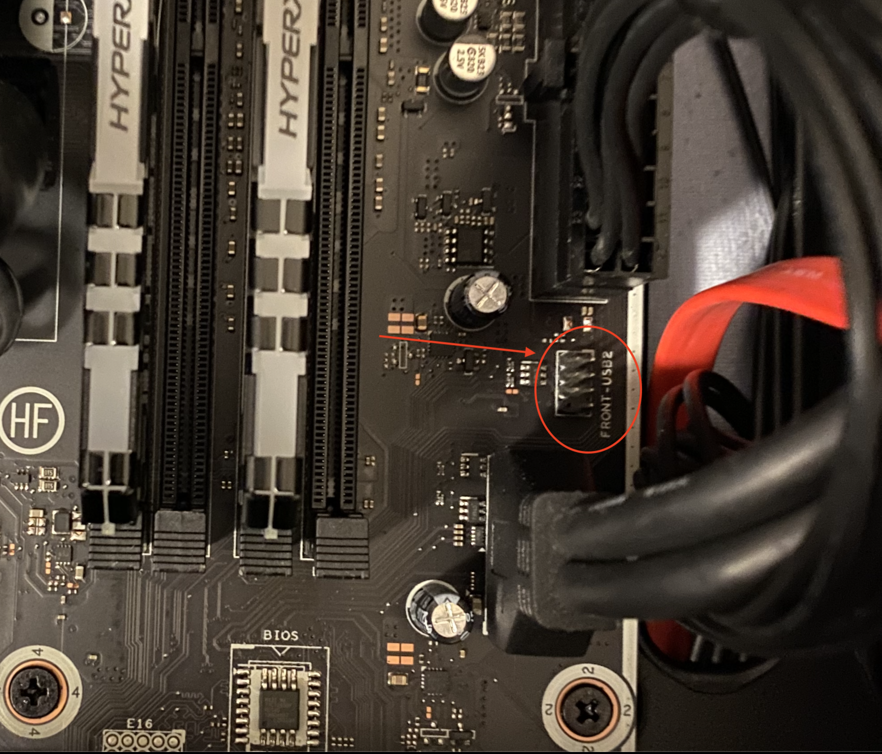

Also,
so wie ich oben schon meinte kann man den CoolerMaster wohl nur über einen normalen USB Port anschließen, sprich den Micro USB Anschluss am Gerät auf nen USB Stecker und den dann an den PC. Vllt ist auch was passendes für den USB Header im Lieferumfang, lese ich aber nirgends.
Das Thermo Zeugs:
Es gibt so kleine "Fühler" die man da anschließen kann und dann an eine Stelle im Case packen wo man die Temp. gerne etwas überwacht hätte. Sowas z.b. sollte daran passen
https://www.amazon.de/InLine-Temper...16&hvtargid=pla-486113604397&psc=1&th=1&psc=1
Vllt liegt so ein Ding aber auch direkt bei.....
mfg

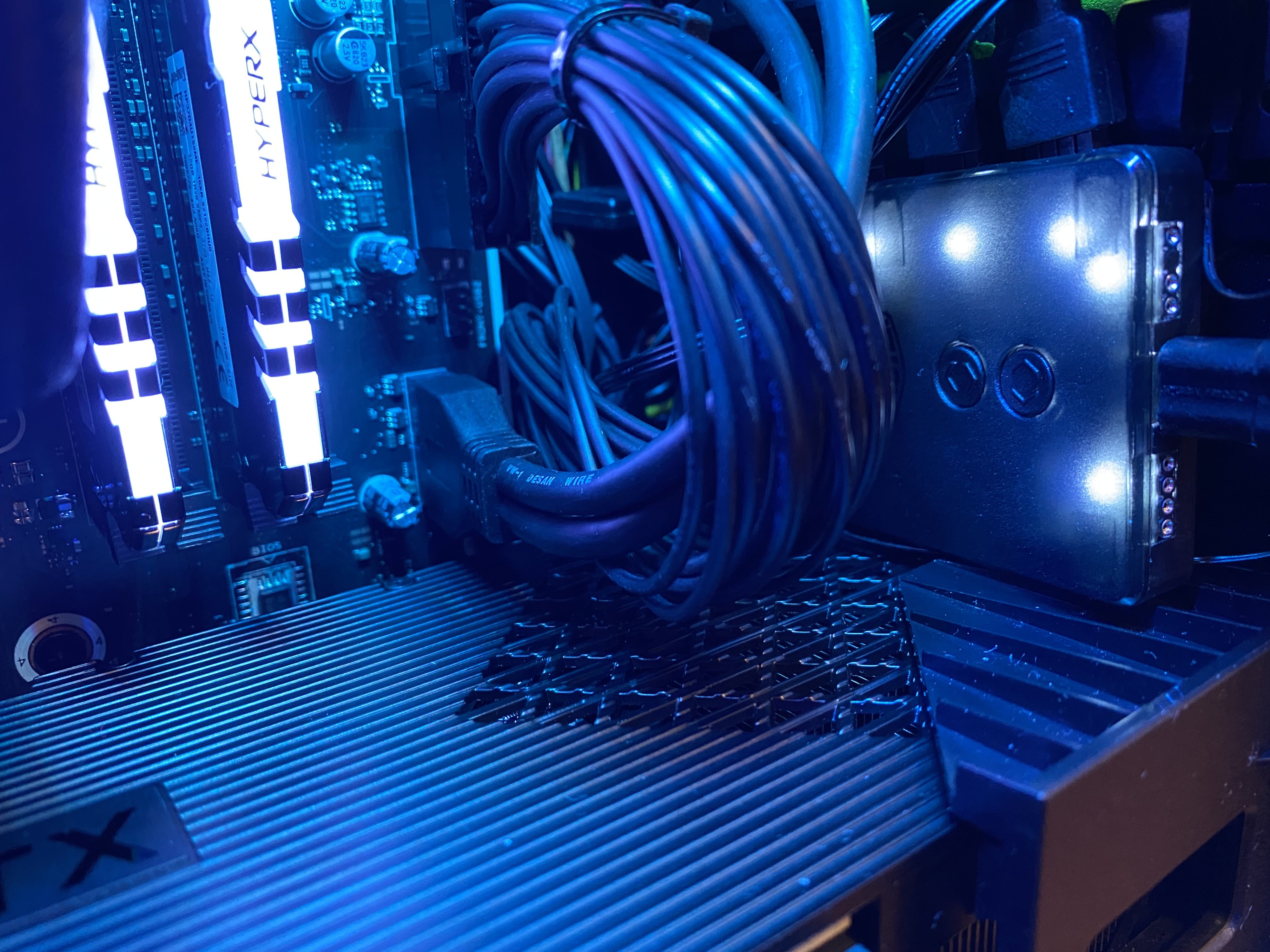

Hallo, hat tatsächlich geklappt mit dem Adapter, die Lüfter leuchten und lassen sich farblich verstellen, jedoch am Gerät, denn die Cooler Master Software ist ein "Horror" zu bedienen. Des weiteren, am Mainboard ist ein USB2 Header Steckplatz frei, jedoch ein USB Header Kabel passt nicht. Der Steckplatz am Mainboard ist viel zu klein sodass man da ein Kable anschließen könnte. Keine Ahnung was da HP im Hinterkopf hatte, somit blieb tatsächlich nur die eine Variante mit Usb Kabel hinausziehen was ärgerlich ist da hinten jetzt ein USB Platz belegt ist der gebraucht wird. Sind ja nur 4 hinten, ausserdem war die Kabel-Fummelei eine Katastrophe, nochmals öffne ich den Pc nicht. -Spätestens nächstes Jahr wenn ein neues Gehäuse und Mainboard kommt. Aber es leuchtet. Vielen Dank euch allen.
#.kFk
Fleet Admiral
- Okt. 2008
- 11.535
Na immerhin
und wie immer .... Fertig PC/komplett PC ... entweder bietet es keine Anschlüsse oder ist irgendwas eigenentwickeltes. Auf jedenfall ist es nie mit irgendwas kompatibel
Ist mir beim drüber schauen leider auch nicht aufgefallen, dass der Anschluss da 3x4 statt 4x5 Pins hat für den USB.
