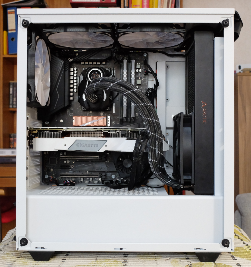

Ich habe mir den Test hier durchgelesen, und finde ihn ehrlich gesagt etwas irreführend. Wenn man nämlich ein ATX-Board eingebaut hätte, wäre man darauf gekommen, dass im Deckel mitnichten ein Radiator eingebaut werden kann, jedenfalls nicht inklusive Lüftern.

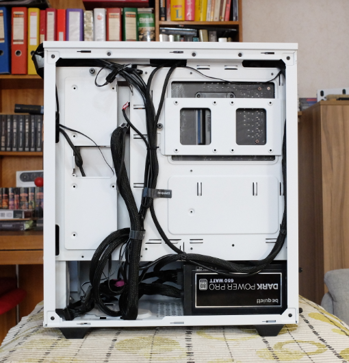

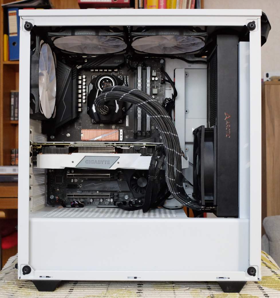

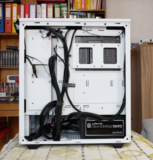

Ich habe mir das Pure Base 500DX vor einigen Tagen zugelegt. Ich finde die Optik mit der RGB-Beleuchtung einfach Klasse. Es gibt allerdings ein paar Mankos. In zumindest zwei Videos im Netz wird die Möglichkeit erwähnt, einen Radiator im Deckel zu verbauen. Das ist aber, zumindest bei einem ATX-Board nicht möglich. Da haben gerade noch Lüfter mit einer Höhe von 25mm Platz, aber kein Radiator. Das war mir aber vor dem Kauf bewusst. Möglicherweise ließe sich ein 120mm-Radiator im vorderen Deckel-Bereich einbauen, wenn man Low Profile RAM verwendet. Bin mir da aber nicht sicher.
Den Radiator - Arctic Liquid Freezer II 280 - hab ich auf konventionelle Art an der Front-Innenseite eingebaut, die Lüfter einblasend auf der Außenseite der Front. Um auch den PCH zusätzlich zu kühlen, habe ich unten am Radiator innen einen zusätzlichen Lüfter montiert. Hier arbeiten die Artic P14 also im Push-Pull-Betrieb.
Für die Entlüftung habe ich zwecks Geräuschminimierung im Deckel zwei Noiseblocker NB-eLoop B14-PS, 140mm, sowie einen weiteren an der Rückseite eingebaut.
Beim Stresstest Prime95 betrug die Temperatur von CPU/CPU-Diode 70°C/71°C. Die MB-Temperatur belief sich auf 37°C. Bei Chipsatz/PCH Diode wurden 53°C/61-64°C angezeigt. Ich ließ zusätzlich bei zwei SSDs CDM6 laufen. Prime 95 (Stresstest) lief etwas über 90 Minuten. Btw., CPU ist ein Matisse 3900X.
Wenn man den HD-Käfig nicht benötigt, kann man ihn entfernen. Das erleichtert die Kabelunterbringung ungemein. Die Abdeckung der NT-Kammer lässt sich nämlich nicht abnehmen. Wenn man den Rechner jedoch auf dem Schreibtisch stehen hat, sieht man die Aussparung im vorderen Bereich der Abdeckung, und die darunter liegenden Kabel. Ist der Käfig eingebaut, wird diese Aussparung von ihm verdeckt.
Ich hatte etwas Mühe das Mainboard einzuführen. Das CPU-Kabel hatte ich zwar vorsichtshalber schon vorher durch gefädelt, aber die Deckellüfter bereits eingebaut. Das Board ging gerade noch haarscharf rein. Möglicherweise hätte ich die "Propeller" nachher einbauen sollen. Dann wäre aber das Einfädeln der Lüfterkabel etwas umständlich geworden.

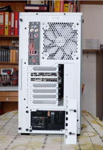

Warum an der Rückseite über den Slotblenden eine Offnung vorhanden ist, die dann wiederum mit einer Blende verdeckt wird, erschließt sich mir nicht.

Fazit ist, ich konnte den Einbau meiner Komponenten weitestgehend nach meinen Bedürfnissen gestalten. Eine um vier Zentimeter größere Höhe wäre jedoch begrüßenswert. Dann könnte man auch im Deckel eine AiO einbauen.

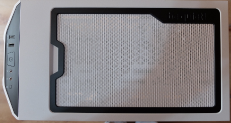

Reaktionen: sebbolein, paetke, autoexe und 2 andere
Die zusätzliche Blende über den Slotbechverschraubungen dient der zusätzlichen Stabilisierung. Wenn du sie montierst hängt deine Grafikkarte weniger oder gar nicht am freien Ende. Hat mein Lian Li TU150 auch, ohne neigt die RTX 2060 Super Gaming X zum durchängen.
Dein 280er wird im Deckel vom Pure Base doch gar nicht supportet. 240er ist das Maximum, wobei da - wie immer - die Bauhöhe der MB-Komponenten reinfuschen können.
Reaktionen: 6kbyte
Auch ein 240er würde nicht in den Deckel passen, jedenfalls nicht mit Lüftern!!!
Doch, er baut dann halt vors Mainboard. Wenn dieses zudem hohe Teile hat, wie bei dir, passts halt nicht mehr. Ich hab aber definitiv selbst schon PB500 mit 240er im Deckel gesehen und selbst eingebaut :) Ich weiß nicht wo die max Höhe der MB-Bauteile liegt, irgendwas um 40 mm
eng aber machbar^^

@garfield36 Im Abschnitt "Platz für bis zu drei Radiatoren" steht recht ausführlich beschrieben, was genau in das Gehäuse passt. 280er AiOs nimmt das Pure Base 500DX leider nicht auf, bei 240ern sollte es allerdings unabhängig vom verwendeten Mainboard (die sind nämlich genormt) nicht zu Problemen kommen.
Auf den Bildern im Artikel ist auch recht gut zu erkennen, dass die 240er AiO sogar mit überhohem Arbeitsspeicher in das Gehäuse passt.
Auf meinem Foto sieht man deutlich die im Deckel montierten Lüfter. Wo soll da noch ein ein Radiator einer 240er-AiO Platz finden? Da stehen keine 27mm mehr zur Verfügung.
Die 140 er Eloops sind dicker (tiefer) als normale Lüfter. Die haben 29mm Tiefe. Standard ist 25 mm. Hab selber welche rumfahren, konnte also nachmessen. Eine 240 AIO mit 120x25er Lüftern sollte also passen.
Ach, und dann hast du noch Zugang zu den Anschlüssen am Mainbordrand? Verzeih, wenn ich das nicht glauben kann.
Nein, dazu hat man keinen Zugang mehr, passen tuts trotzem

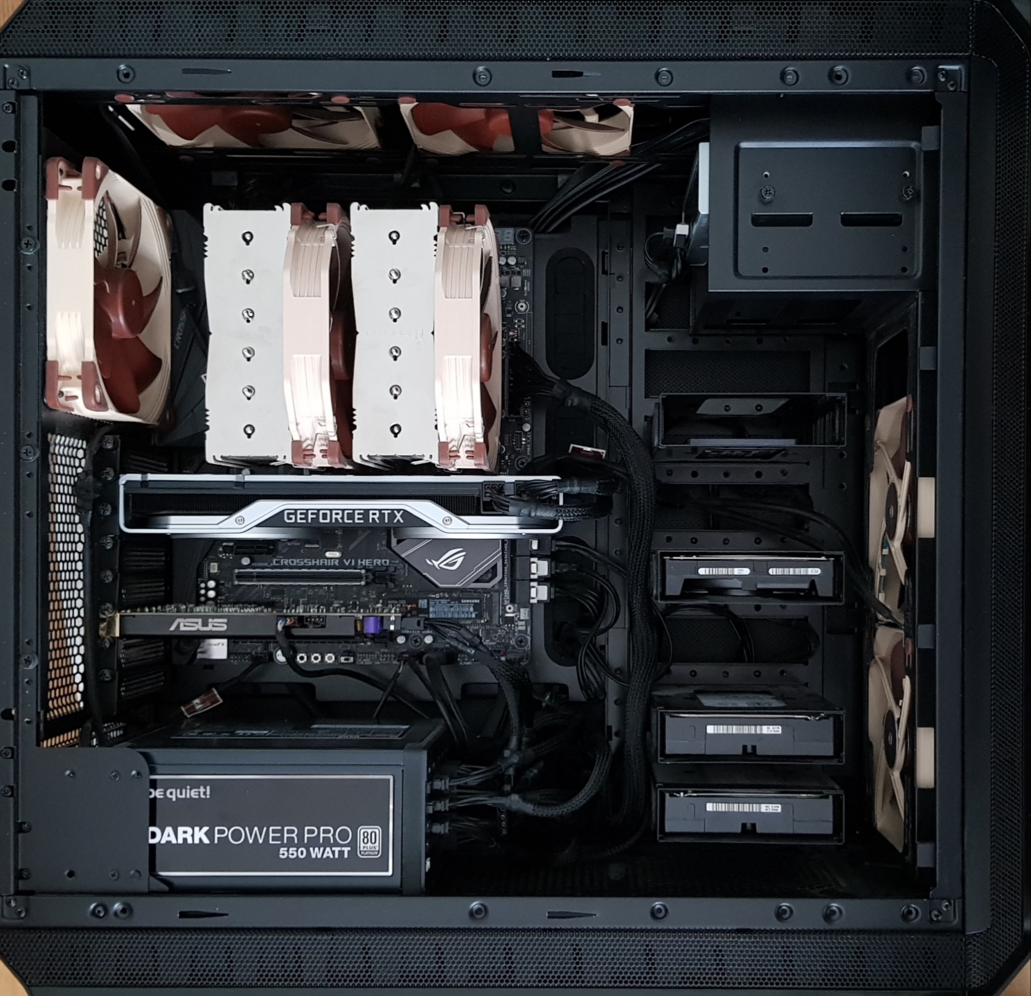

So sieht es in meinem Dark Base Pro aus:
Das hat man Platz.

Zumindest bei mir schließt der geschlossene Plastikdeckel oben nicht richtig (egal wie rum man ihn auflegt), eine Ecke steht nen mm ab. Der MESH-Deckel hingegen sitzt gut.
Davon mal ab frage ich mich welchen Sinn es haben soll den Deckel zu 2/3 geschlossen zu gestalten und auch noch zu dämmen, aber das letzte Drittel offen zu gestalten.
Ein komplett geschlossener Metalldeckel mit Dämmung drunter wäre vermutlich die bessere Option gewesen.

Es geht dabei nicht um die Befestigungsblende des Netzteils, sondern um die Shroud/Abdeckung. Das ist leider missverständlich formuliert.
