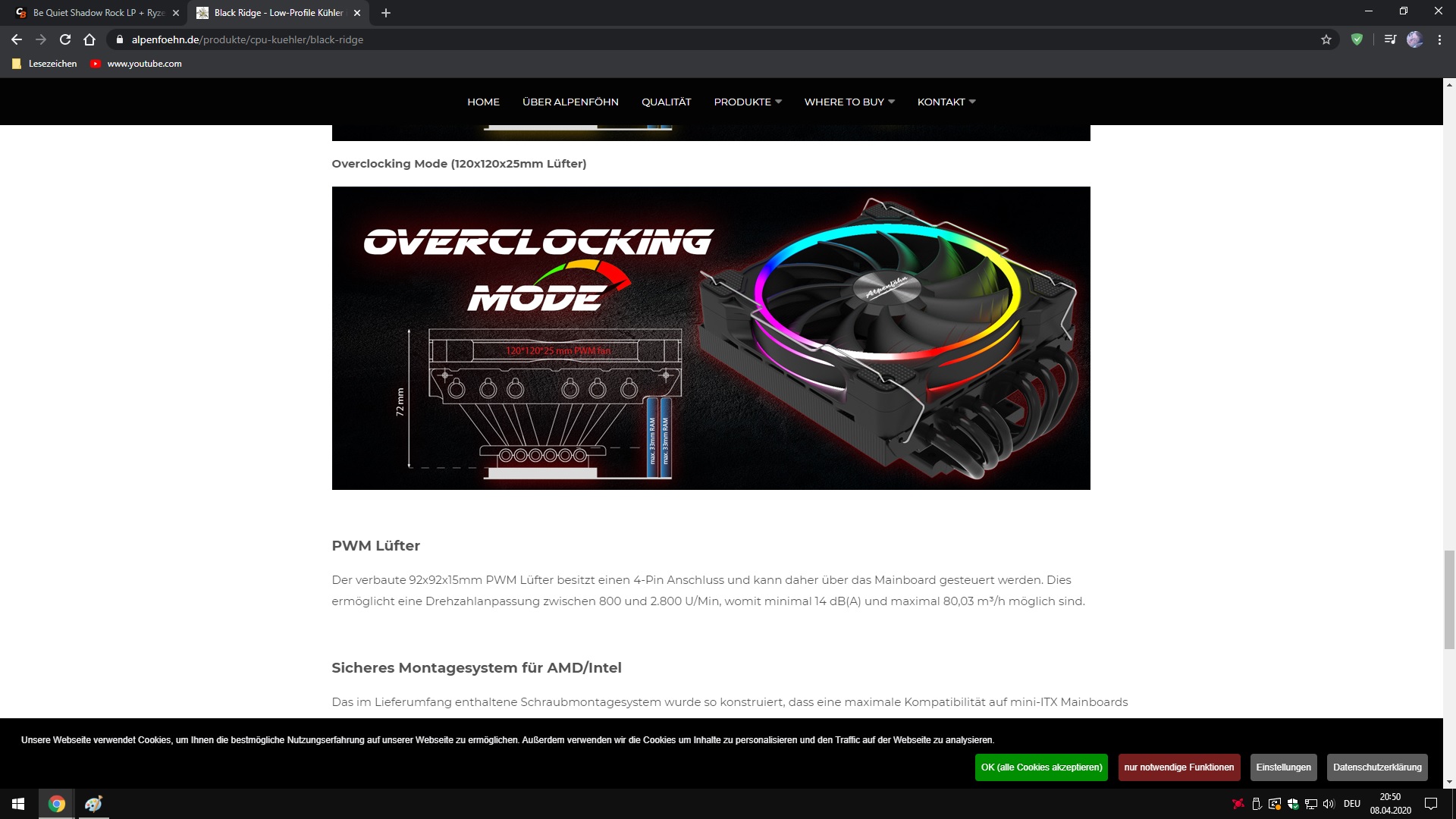

Alternativ wäre noch der Black Ridge zu nennen mit 6 Heatpipes der kaum mehr kostet als der BeQuiet
https://geizhals.de/alpenfoehn-black-ridge-84000000156-a1912761.html?hloc=at&hloc=de
Dazu einen Arctic P12 PWM (Gute P/L Lüfter) für nen 5er und du hast mit 45€ einen Top Kühler + Lüfter
Meinst du den Arctic dann an die Stelle von dem installierten Lüfter beim Black Ridge? Jaaaa...das wäre vorstellbar aber ich denke immer das des nie und nimmer so ins Board passt mit Ram und PCIe...da bin ich aber n Blindfisch und n Versuch macht klug

Mit flachen RAM Modulen kein Problem.
https://www.alpenfoehn.de/produkte/cpu-kuehler/black-ridge
Die Beschreibung mal durchgucken und unten gibt es auch ne Installationsanleitung als Video.
Ja genau den P12 als Ersatz für den mitgelieferten.

Raik3r schrieb:...bei denen heisst des dann Overclocking Mode...naja...
Die Namensgebung ist natürlich Marketingquatsch
Zwecks Ram.. Ja...vergleichbar...halt nur der Riegel, kein schutz drum rum oder Kühlkörper etc... Klar Marketing...aber drunter wird halt nichts mit 120er...kleinere Rams kauf ich nu nicht auch noch

@Raik3r wenn du nackte RAM Module hast ohne Heatspreader dann sind die eigentlich immer 30-32mm hoch. Selbst der Vengeance LPX mit kleinem Spreader ist nur 31mm hoch.
Der BeQuiet wird den 3600er schon kühlen können, ich möchte den auch nicht schlecht reden. Bitte nicht falsch verstehen
Ich wollte nur noch eine weitere Option nennen.
