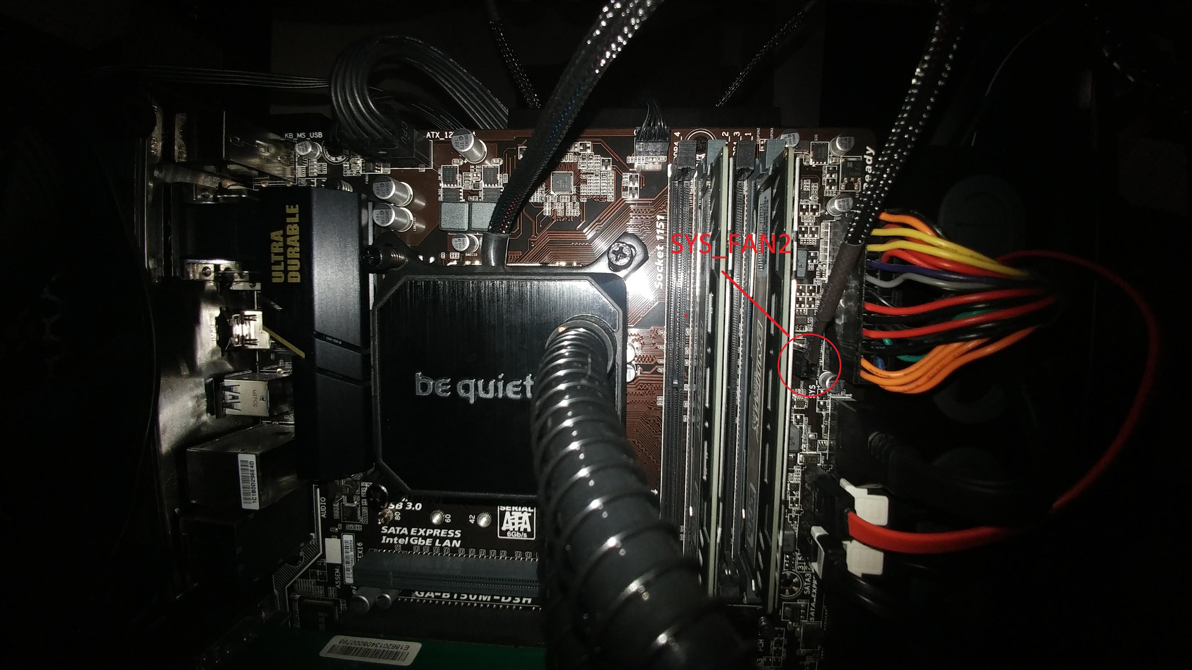

Hallo Leute,
ich habe mir vor kurzem den Silent Loop 240 von Be Quiet! zugelegt.
Verbaut ist diese auf dem Mainboard : Gigabyte GA-B150M-3DH.
Ich habe mir schon zig Videos und Reviews angesehen und wenn man dabei eines lernt dann das man unbedingt sicher gehen sollte die Pumpe der Wakü stetig mit 12v zu betreiben, da es sonst zu Beschädigungen kommen kann.
Ich habe auch verschiedenste Foren durchforstet aber nichts gefunden was mir hilft.
In den meisten Foren steht : 3-Pin Pumpen Stecker ist problemlos an einen Systemlüfter-Platz anzuschließen, sofern kein extra AiO-Pumpen Steckplatz vorhanden ist oder man passende Kabel hat um die Pumpe direkt am Netzteil anzuschließen(ist bei mir nicht der Fall). Dann im Bios den gewählten Steckplatz auf Manuell und 100 % Stellen und tadaaa erledigt.
So ich habe meinen Pumpenstecker an meinem MB an den SYS_FAN2 angeschlossen soweit so gut,
jedoch stehe ich nun vor dem Problem das ich die passende Einstellung für den Steckplatz im Bios bzw. UEFI nicht finden kann!
Ich kann bei Systemlüfter 1. bis 3. lediglich auf "Normal", "Lautlos", "Manuell" und "Full-Speed" stellen.
Bei "Manuell" kann ich aber leider nur den "PWM-Wert" von "0,25 PWM / C°" bis "2,75 PWM / C°" einstellen.:freak:
Aus diesem Grund habe ich den 2. Systemlüfer ( der theoretisch ja SYS_FAN2 sein müsste, oder? ) jetzt einfach mal auf "Full-Speed" gestellt, was nach meinem Verständnis ja Max. Leistung bedeuten müsste alias 12v .
Deshalb die Frage : Ist das so Richtig? Wenn nein was muss ich verändern bzw. im Bios umstellen?
Ist mein erster Post hier und ich bedanke mich schon einmal im vor raus für jede Hilfe !
Mfg. Matthias

Das ist so richtig. Schau dir einfach zur Sicherheit nochmal die RPM der Pumpe an. Auf 12V sollte sie ca 2200 RPM machen (+-)

Stimmt nicht, die 12V kommen konstant vom Port. Die Modulation findet im Verbraucher statt anhand des PWM-Pulses des vierten Pins

Die Pumpe der SL verbraucht irgendwas um die 3-4W...
