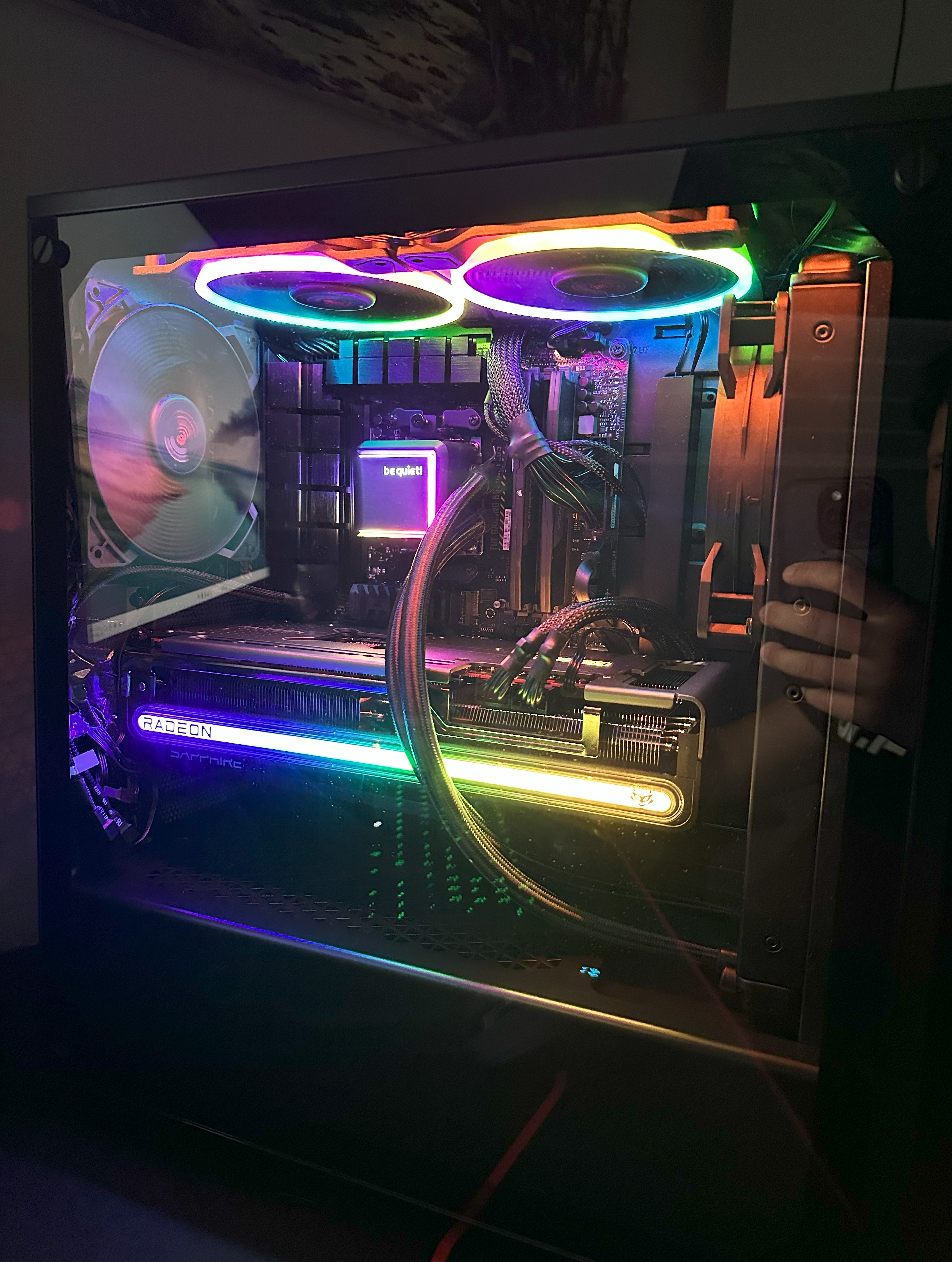

Hallo Leute,
ich habe eine komplett neue Wasserkühlung, die
be quiet! Silent Loop 2 280mm, Wasserkühlung​
gekauft und verbaut. Da leider oben kein Platz wegen dem Mainboard war, habe ich diese seitlich verbaut. Der Radiator ist höher als die Pumpe und die Schläuche sind unten verbaut, wie man vielleicht auf dem Bild sehen kann.
Seit einigen Tage, also immer unregelmäßig (jeden 2ten oder 3ten Tag) macht die Pumpe nur beim PC Start, wenn der länger ausgeschaltet war, so knackende Geräusche (es hört sich bisschen an, also ob er Luft durchpumpt). Diese hören nach ca 15 Sekunden auf und sind dann weg. Jetzt mache ich den PC abends gegen 23 Uhr aus und am nächsten Tag gegen 16 Uhr wieder an, dann hört man das Geräusch wieder beim Start.
Die Wasserkühlung habe ich seit 2 Wochen, ist sowas beim Start normal ? Hat er irgendwo Luft oder sie vielleicht defekt?
Es ist nur beim Start und kühlen tut sie ohne Probleme.
Die Geräusche werden wahrscheinlich daher kommt weil du den Radiator "falsch" rum eingebaut hast (Luft in der Pumpe)
Drehe einfach mal den Radiator (in/out Oben) !
Schlimm wird es nicht sein jedoch kann die Lebensdauer der Pumpe Leiden.
Nachtrag:
Mit Schläuchen unten ist auch gut, die Luft sammelt sich oben im Radiator.
Jain erklär mir mal bitte wie die Luft von der Pumpe nach unten gehen soll ? Daher wahrscheinlich die Geräusche. Klar kann auch ein Defekt sein aber ein Versuch ist es wert.
Der Einbau so ist korrekt. Mit Schläuchen unten ist auch gut, die Luft sammelt sich oben im Radiator.
Sprich beQuiet einfach mal drauf an.

Warum soll der Einbau jetzt falsch sein ? Laut dem Video was gepostet wurde, soll man mit den Schläuchen nach untern verbauen oder habe ich was falsch verstanden ?

Der Radiator ist absolut korrekt eingebaut. Wenn du unschlüssig bist, ob Luft im Pumpenblock die Geräusche verursacht, dann bewege das Gehäuse im laufennden Betrieb so, dass die Luft durch die Schläuche in den Radiator gelangen kann.
Also erst in Richtung "Glasseite" und dann nach hinten kippen.
Falls das nicht hilft, beim Verkäufer reklamieren (falls noch in der Retourenfrist) oder direkt bei be quiet!.
Ist er nicht, wenn (!): sich keine Luft im Pumpengehäuse befindet.
Das scheint bei dir aber der Fall zu sein. Du könntest natürlich auch den Rechner soweit drehen, dass die Luft in den Radiator aufsteigen kann.
Hab das jetzt nicht ganz verstanden, wann genau soll ich das machen, am Anfang, wenn er die Geräusche macht ?

Die Schläuche würde ich nach oben ausrichten, denn so wie aktuell verbaut kann etwaige Luft gar nicht zum Radiator hoch.

Natürlich im laufenden Betrieb, wann ist relativ egal.
Im Idealfall musst du das auch nur einmalig machen und die Sache ist erledigt, simple Physik.
Bedeutet, ich soll einmal den Rechner quasi auf den Kopf drehen ?

Falsch nein daher die "" aber gut das mich einer verstanden hat und ja @Drewkev hat recht die Möglichkeit mit den drehen besteht auch
Ich persönlich gehe nur davon aus das in der Pumpe Luft ist und daher die Geräusche entstehen

Überleg dir doch einfach, wie man eine Luftblase aus dem Block auf der CPU in den Radiator befördern könnte. Das ist keine Raketenwissenschaft. Ich habe dir ja auch schon die entsprechenden Tipps gegeben.
Ja, alles klar, ich habe das jetzt verstanden.
Ich habe zu Anfang den Rechner in Richtung Glas Gehäuse dreht und dann nach vorne Richtung Front vertikal, leider war der falsche Weg und die Pumpe wurde laut, weil sich Luft dort gesammelt hat.
Nach ein wenig Überlegung und Bewegung, Richtung Glaswand und dann nach hinten gedreht, sodass der Radiator oben vertikal war und das Geräusch wurde immer leiser, jetzt ist es komplett weg. Hoffe jetzt, dass die Luft im Radiator ist, danke für eure Hilfe.
Aber wie gesagt, das Geräusch beim Starten des PCs war aufeinmal da, ich habe vorher bzw. seid dem Zusammenbau nicht einmal den PC gedreht, nur einfach paar Sachen angeschlossen zwischendurch. Das finde ich komisch. Ich habe be Quiet! angeschrieben, mal sehen was die sagen..
Vielen Dank für eure schnellen Tipps und Antworten :)

Das wär mit der Zeit auch weg gegangen ... dauert dann aber halt bis sich das bewegt.
BeQuiet hat nen super Support, wenn was ist einfach immer erstmal dort melden.
Hast ja auch 3 Jahre Garantie auf das Ding.
