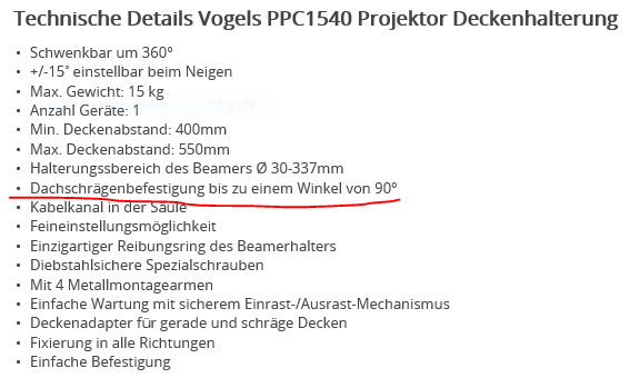

Eine Deckenhalterung ist nicht möglich, da es eine Dachgeschosswohnung mit Schrägen ist.
Diese Aussage ist sowieso Quatsch. Als ob es keine verstellbaren Deckenhalterungen gäbe und "zur Not" geht man um die Ecke zu einem Metallbauer.
